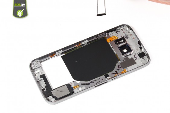

Insérez à présent l'outil d'éjection du tiroir SIM dans le trou prévu à cet effet sur la tranche droite du téléphone.Poussez sur l'outil afin d'éjecter le tiroir, saisissez le tiroir SIM puis retirez-le.Le tiroir SIM ainsi que la carte SIM sont désormais démontés.

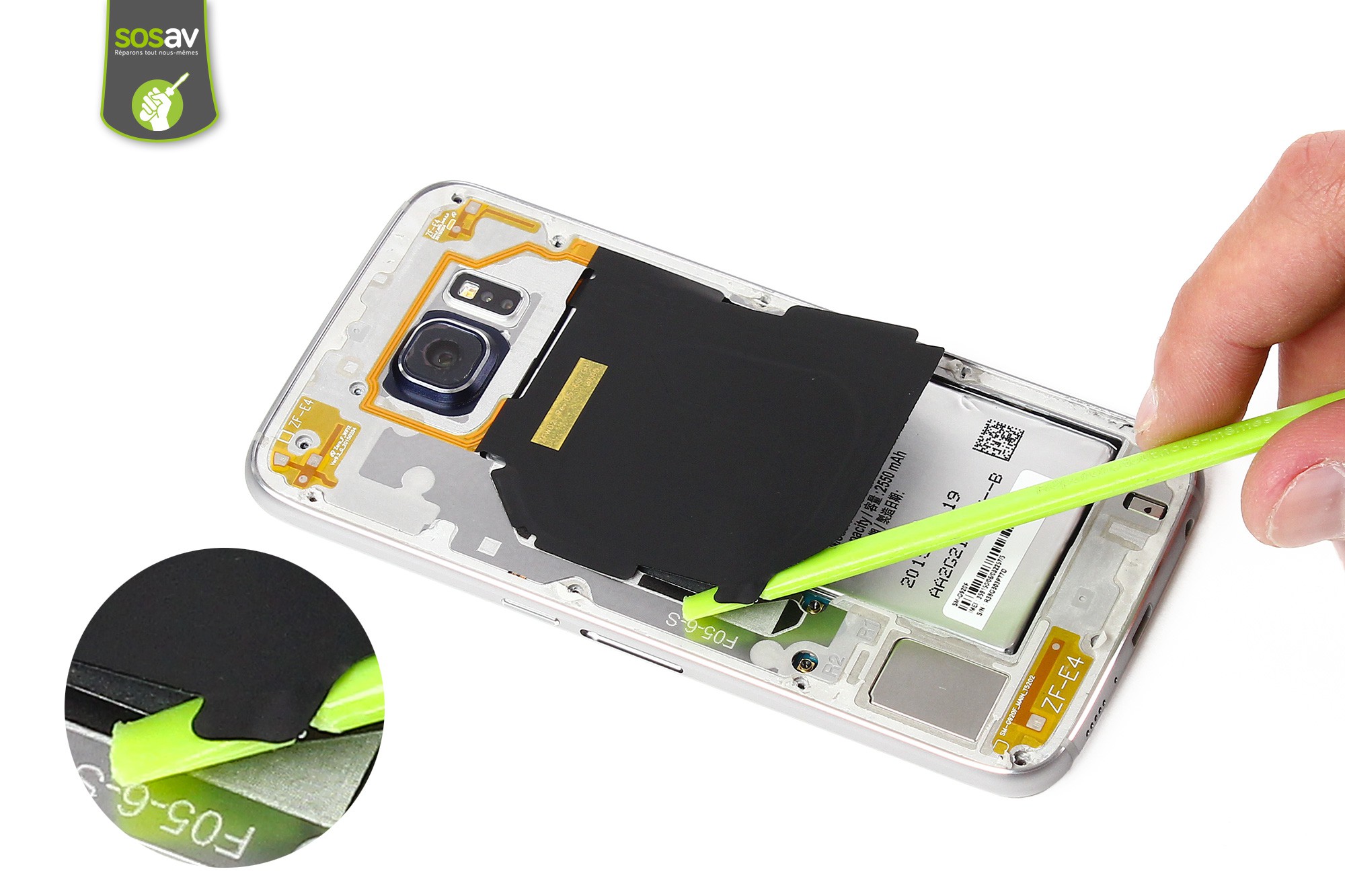

Reprenez la spatule en nylon pour décoller délicatement la nappe NFC / Chargeur à induction puis soulevez-la délicatement sans la déchirer ni l'abîmer.Soyez délicat lors de cette opération, la nappe NFC / Chargeur à induction est très fragile !

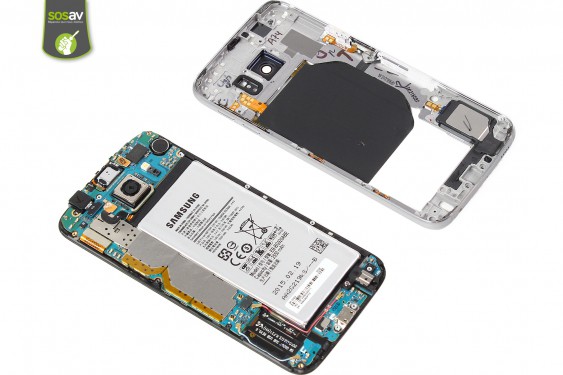

Saisissez puis retirez le châssis interne du téléphone.Le châssis interne du Galaxy S6 est désormais démonté.

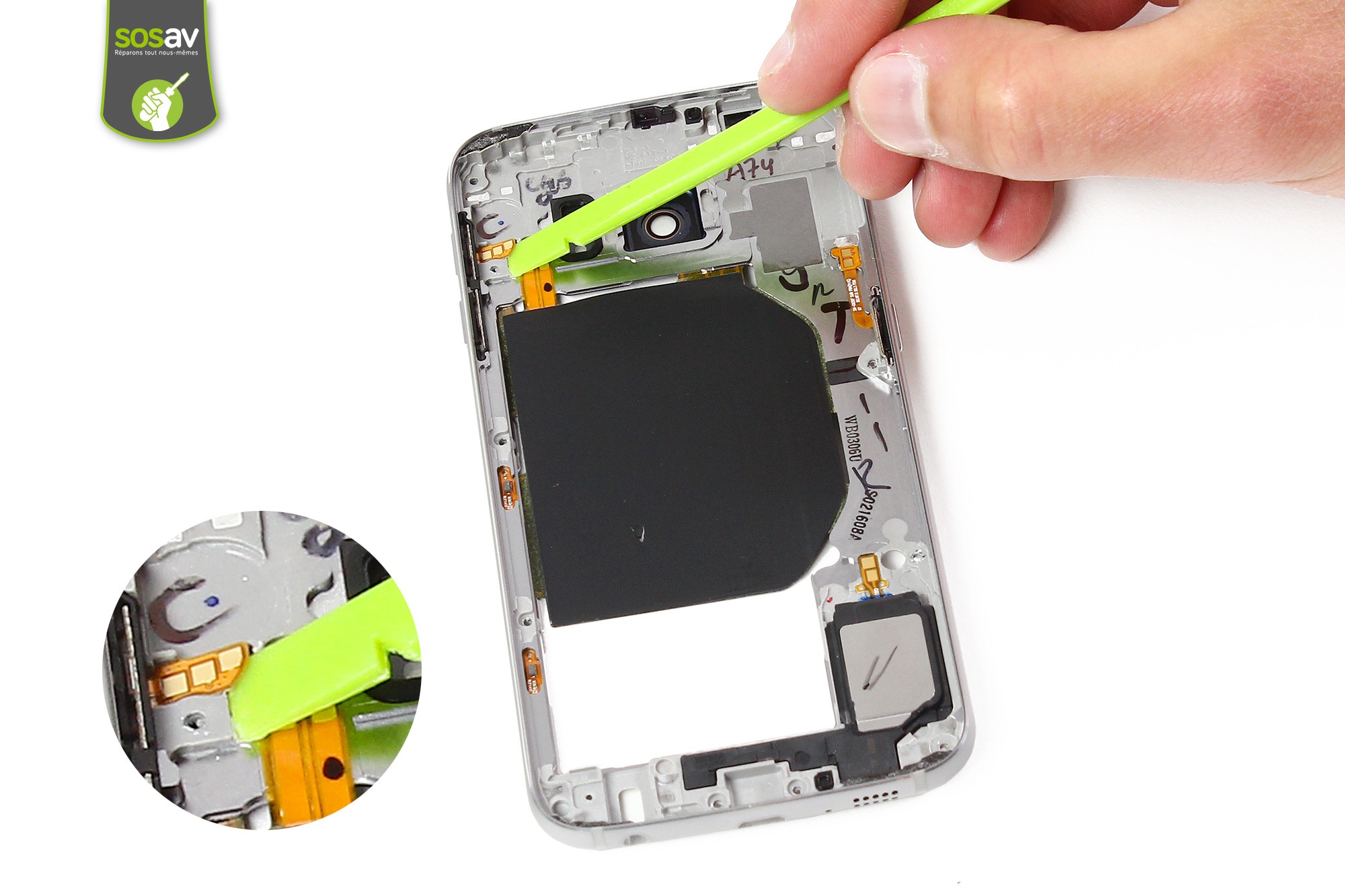

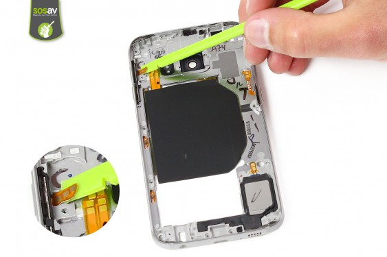

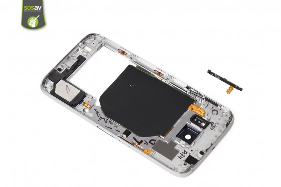

A l'aide de la spatule en nylon, décollez la partie connecteur de la nappe bouton volume.A l'aide de la pince, saisissez ensuite la nappe boutons volume puis procédez à son retrait.La nappe boutons volume du Galaxy S6 est désormais démontée.

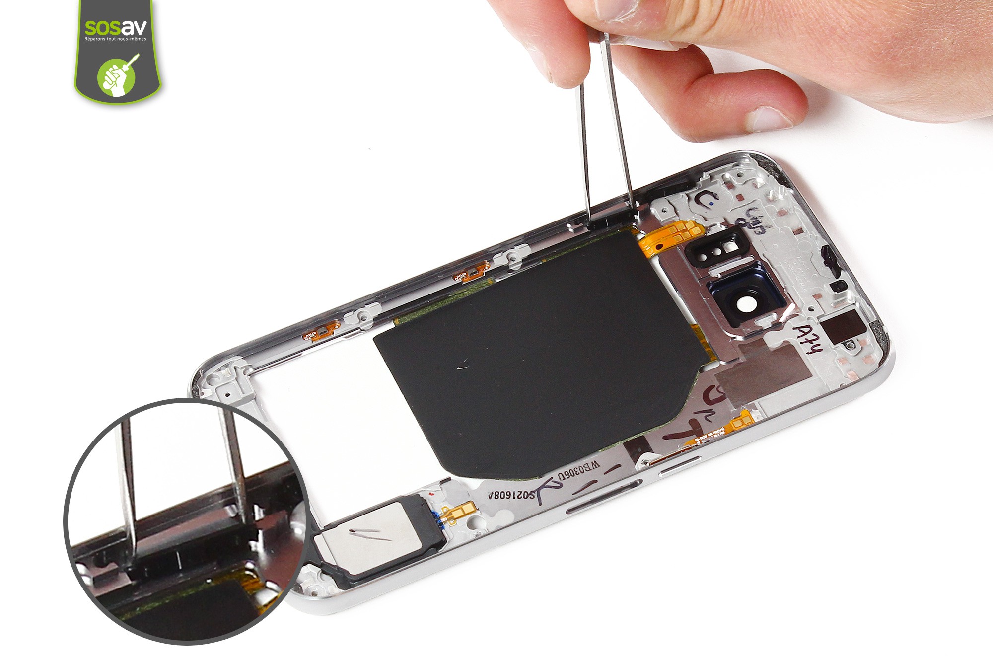

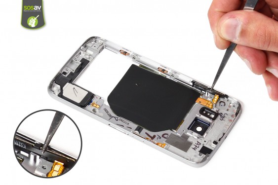

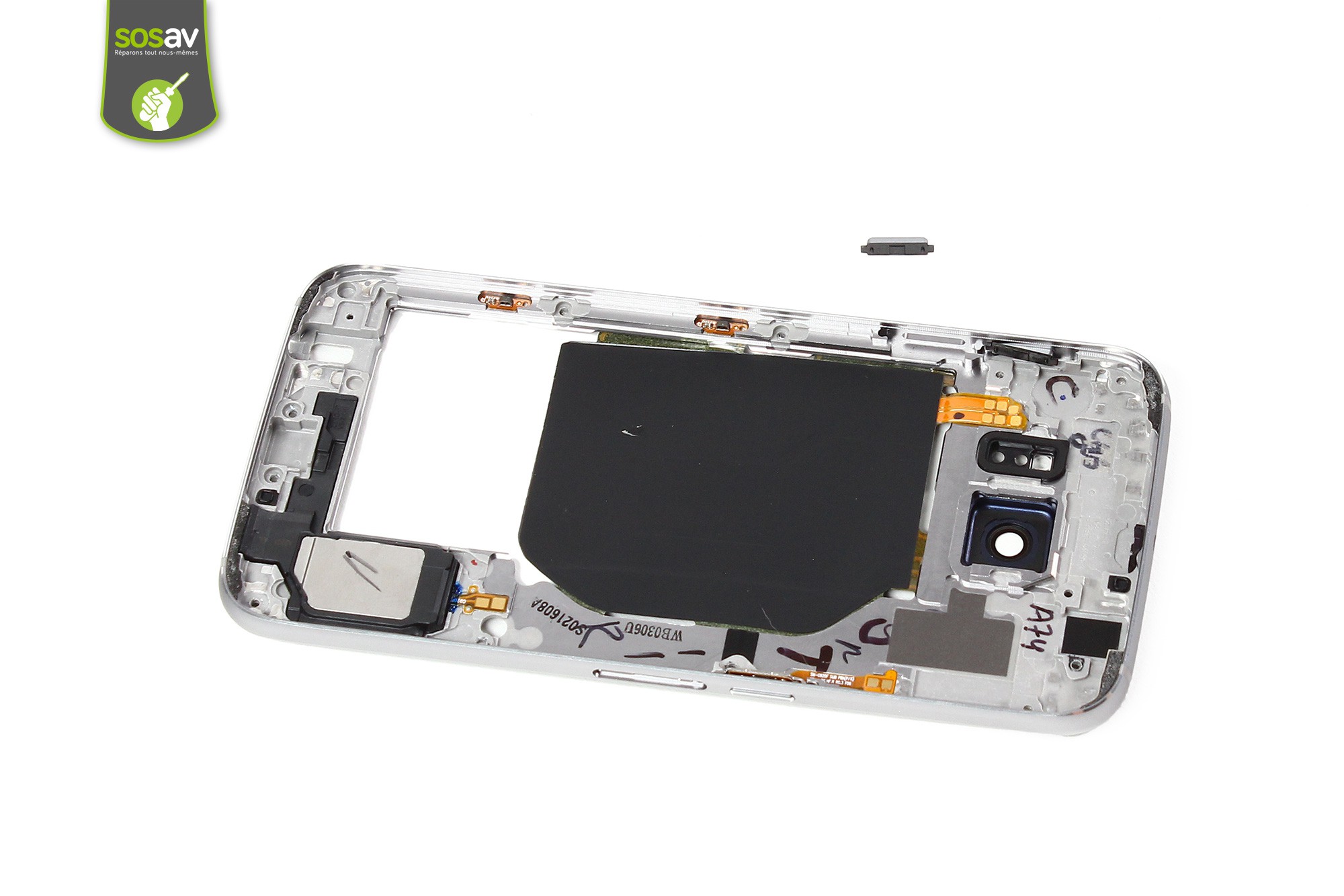

Conservez la pince pour saisir le bouton de volume inférieur puis retirez-le.

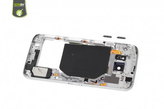

Le bouton de volume inférieur du Galaxy S6 est désormais démonté.Répétez l'opération de retrait pour le second bouton si nécessaire.Procédez ensuite au remplacement du (ou des) bouton(s) par une (ou des) pièce(s) neuve(s) si cela est nécessaire.
