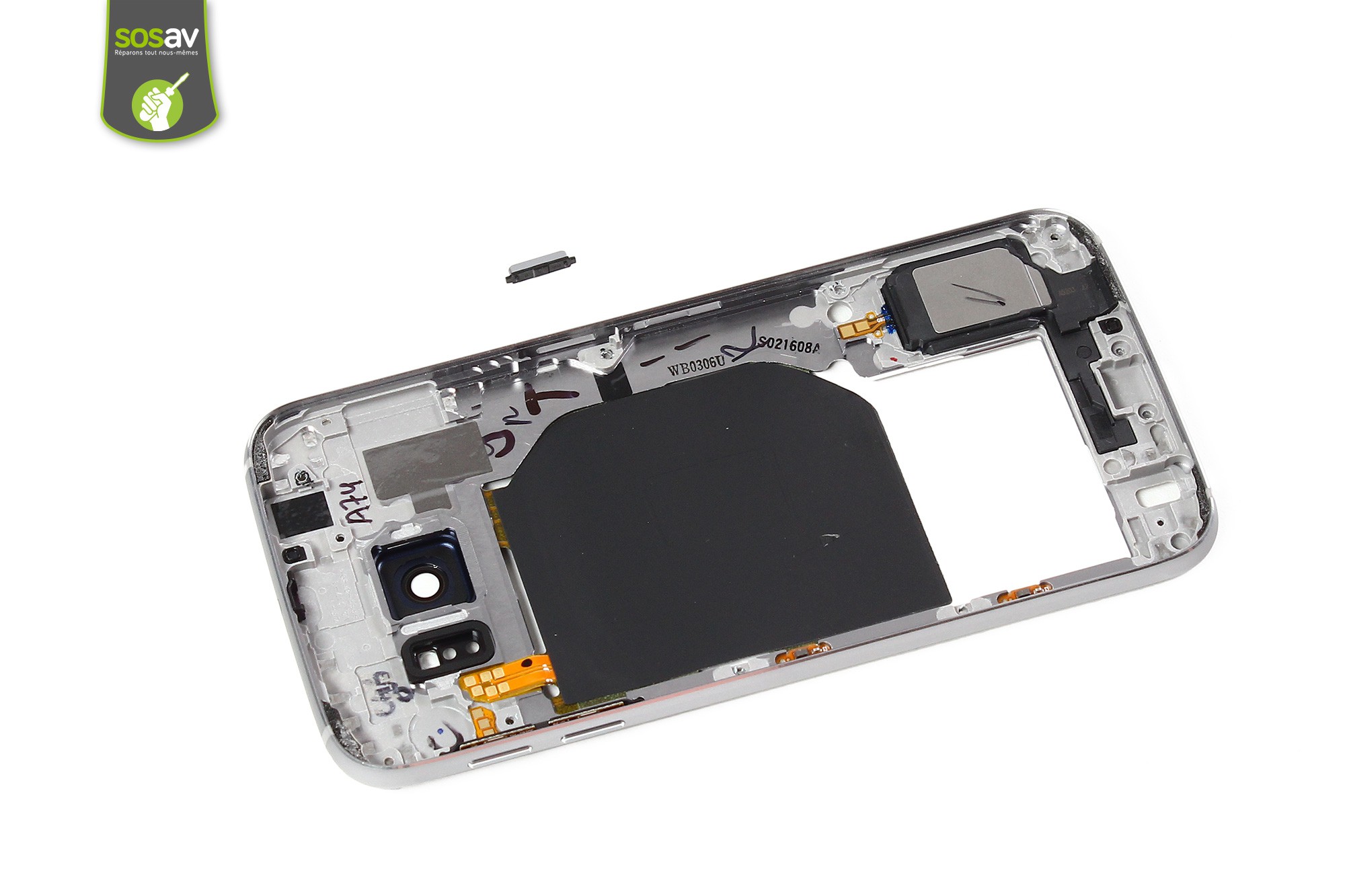

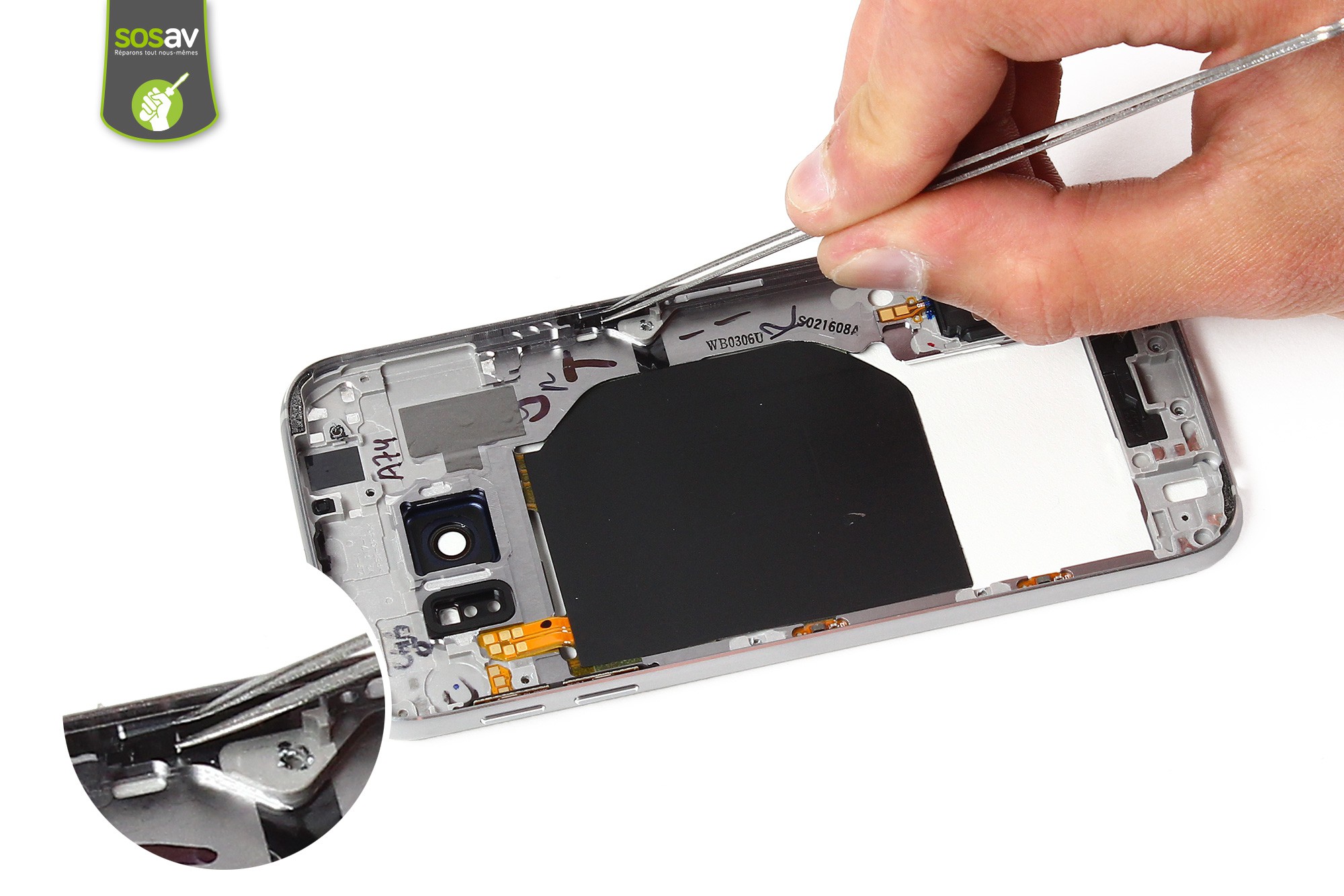

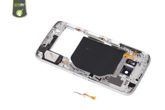

Utilisez une pince, saisissez la nappe bouton power puis retirez le côté bouton du châssis.Prenez à nouveau la spatule en nylon pour décoller la nappe bouton power puis retirez-la.La nappe bouton power du Galaxy S6 est désormais démontée.

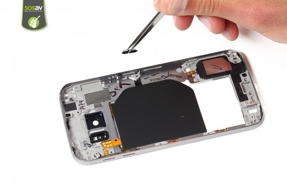

A l'aide de la pince, saisissez le bouton power puis procédez à son retrait.
Le bouton power du Galaxy S6 est désormais démonté.Procédez à son remplacement par une pièce neuve si cela est nécessaire.
