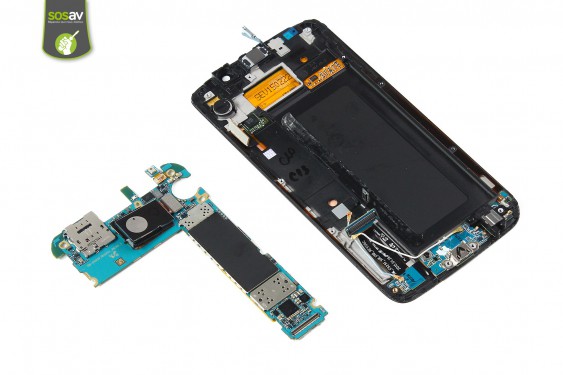

Utilisez la spatule en nylon afin de soulever délicatement la carte mère.Retournez ensuite cette dernière comme indiqué sur les photos 3 et 4 de cette étape.
A l'aide de la spatule en nylon, déconnectez la nappe du connecteur de charge.La carte mère du Samsung Galaxy S6 Edge est désormais démontée.

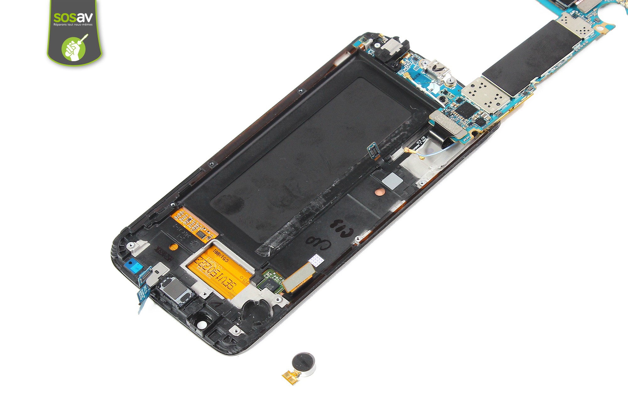

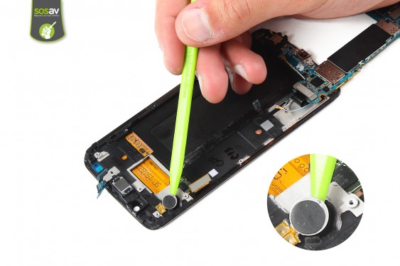

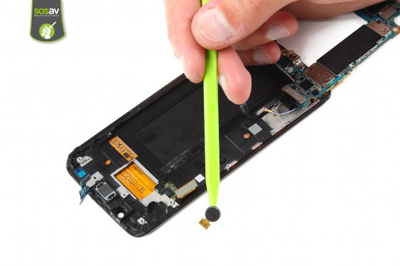

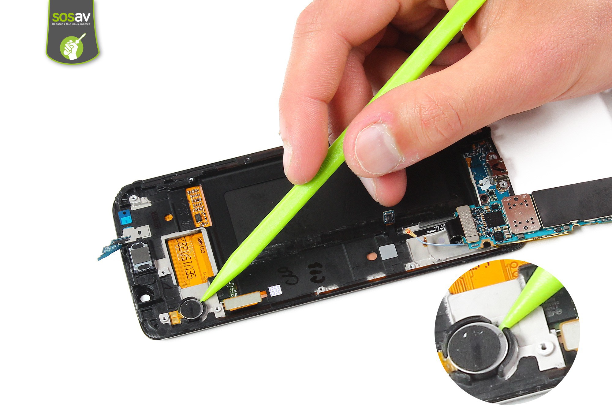

Insérez la pointe d'une spatule en nylon entre le vibreur et le châssis interne du Galaxy S6 Edge.Faites ensuite levier afin de le décoller.Vous pouvez ensuite procéder à son retrait.
Le vibreur du Samsung Galaxy S6 Edge est désormais démonté.Procédez à son remplacement par une pièce neuve si cela est nécessaire.
