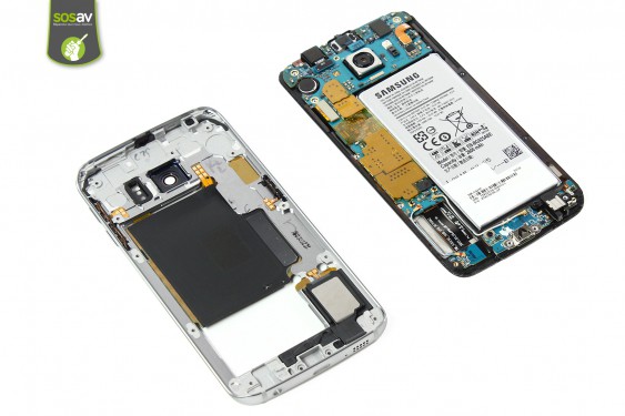

A l'aide d'un tournevis cruciforme, dévissez les 11 vis entourées en rouge servant à maintenir le châssis interne du téléphone.Puis utilisez une spatule en nylon afin de découvrir la partie basse de l'adhésif blanc recouvrant deux autres vis cruciformes.Dévissez ensuite ces deux vis.
Le châssis interne se sépare très facilement du reste du téléphone.Tirez délicatement dessus puis retirez-le.Le châssis interne du Samsung Galaxy S6 Edge est désormais démonté.

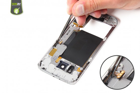

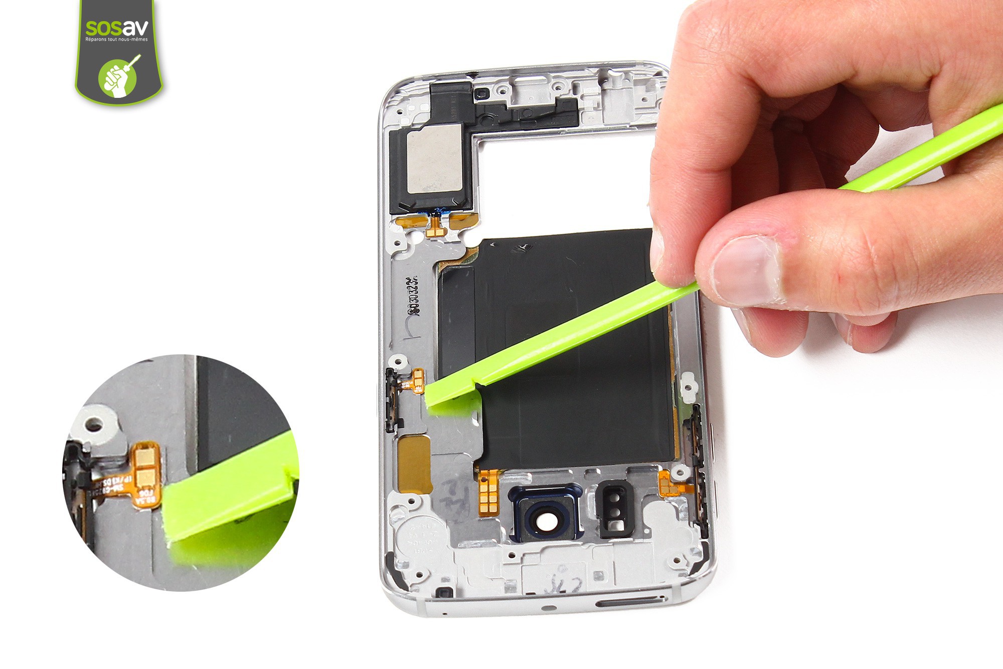

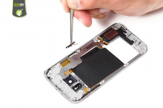

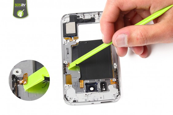

A l'aide d'une spatule en nylon, décollez le connecteur de la nappe du bouton power.Utilisez ensuite la pince afin de saisir la nappe puis procédez à son retrait.

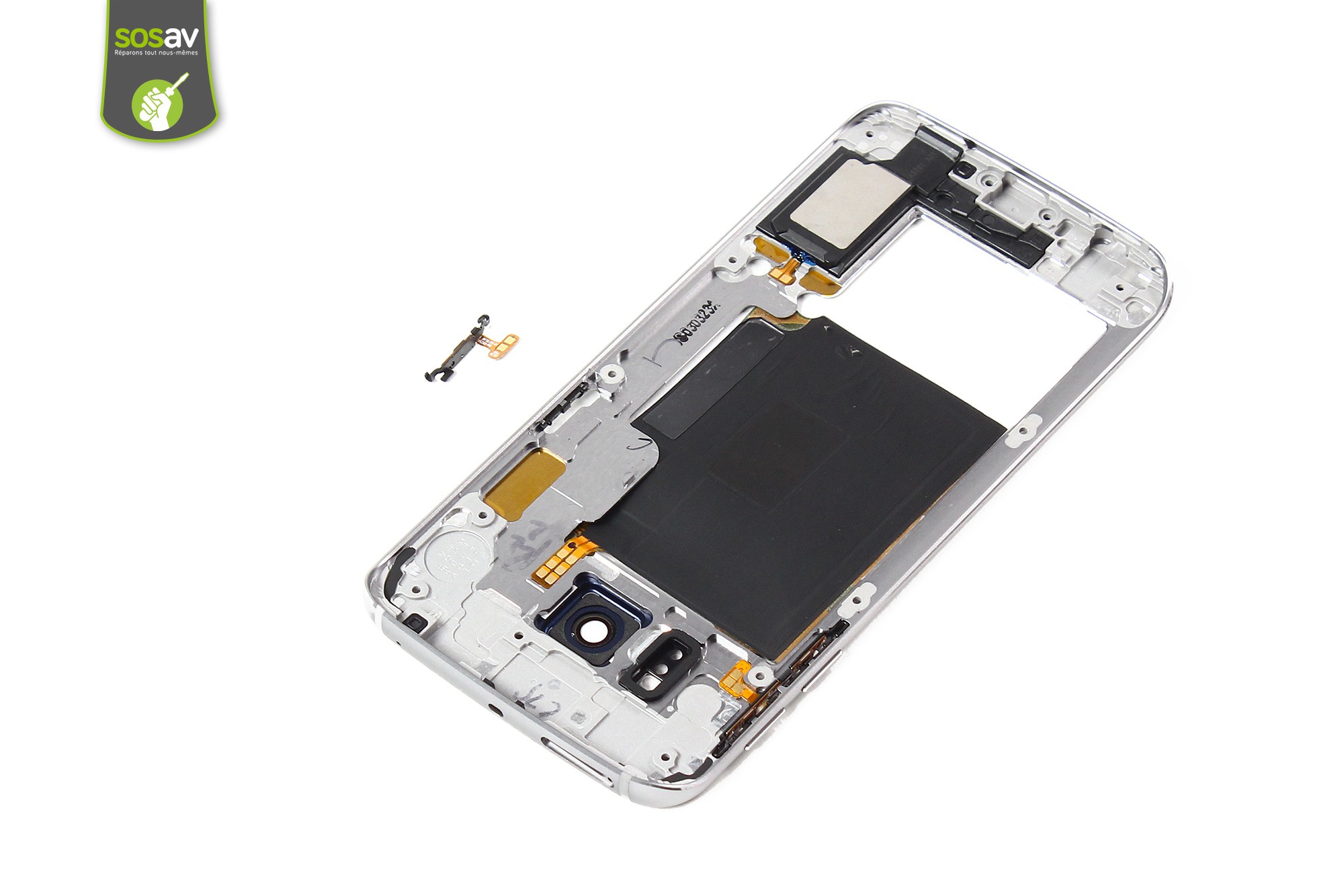

La nappe du bouton power du Samsung Galaxy S6 Edge est désormais démontée.Procédez à son remplacement par une pièce neuve si cela est nécessaire.
