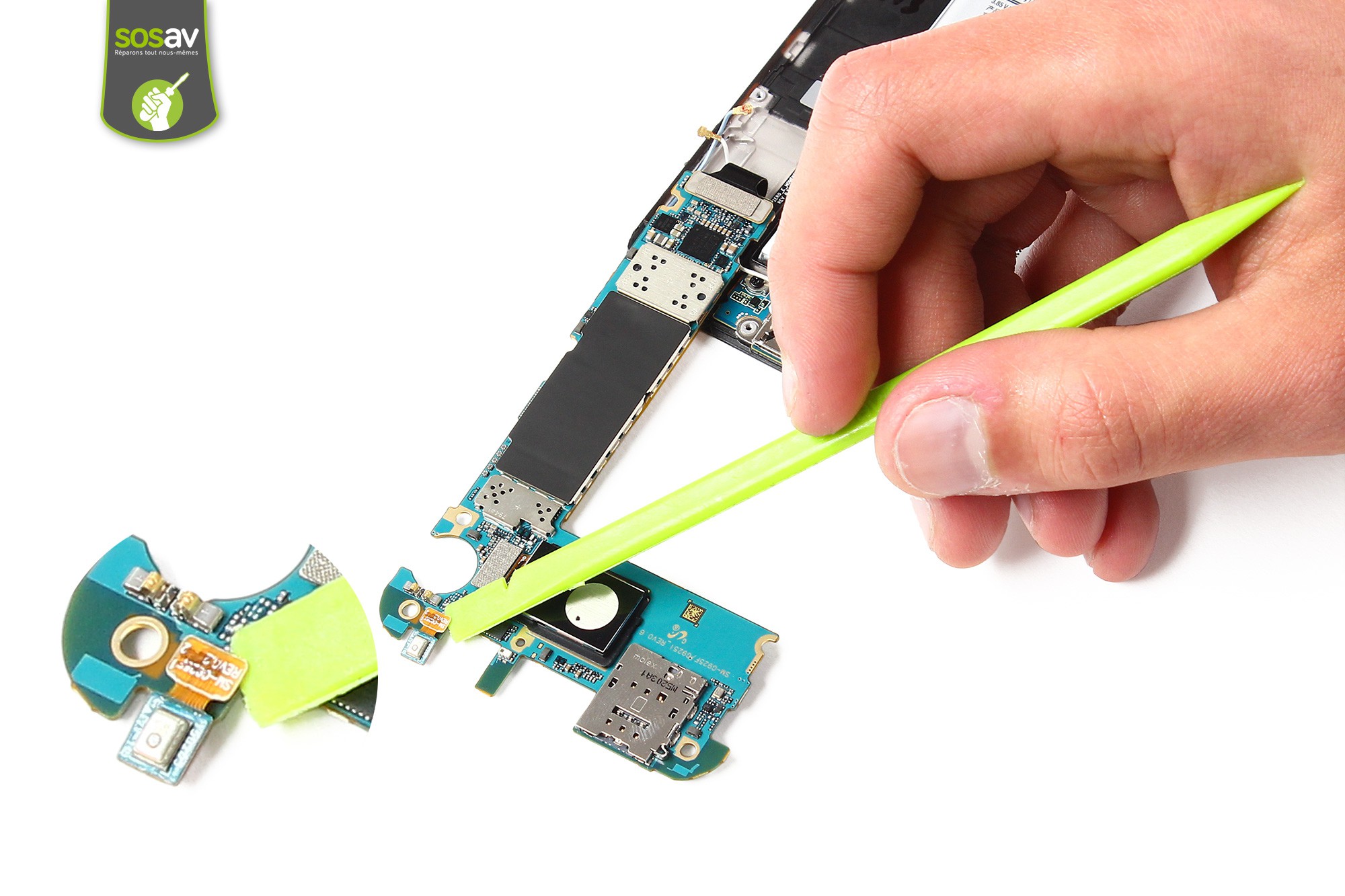

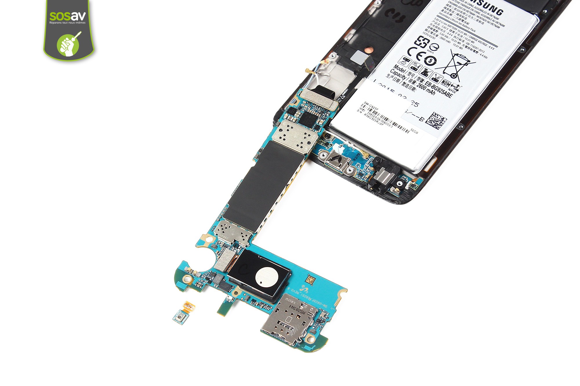

Utilisez la spatule en nylon afin de soulever délicatement la carte mère.Retournez ensuite cette dernière comme indiqué sur les photos 3 et 4 de cette étape.

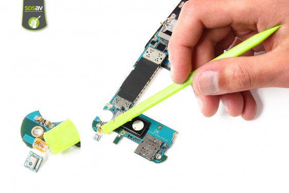

Avec la spatule en nylon, déconnectez le microphone secondaire de la carte mère.
Le microphone secondaire du Samsung Galaxy S6 Edge est désormais démonté.Procédez à son remplacement par une pièce neuve si cela est nécessaire.
