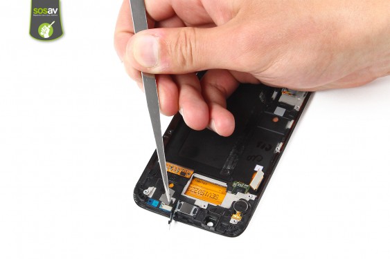

Déconnectez le haut-parleur interne/capteur de proximité et luminosité ainsi que la batterie en utilisant la spatule en nylon.

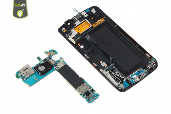

Utilisez la spatule en nylon afin de soulever délicatement la carte mère.Retournez ensuite cette dernière comme indiqué sur les photos 3 et 4 de cette étape.
A l'aide de la spatule en nylon, déconnectez la nappe du connecteur de charge.La carte mère du Samsung Galaxy S6 Edge est désormais démontée.

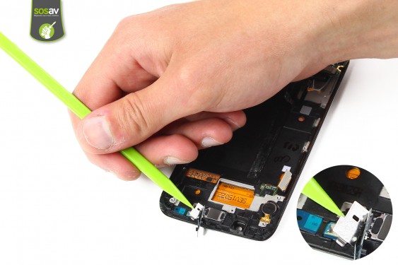

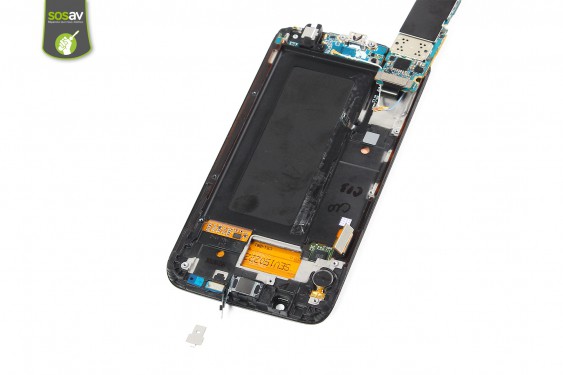

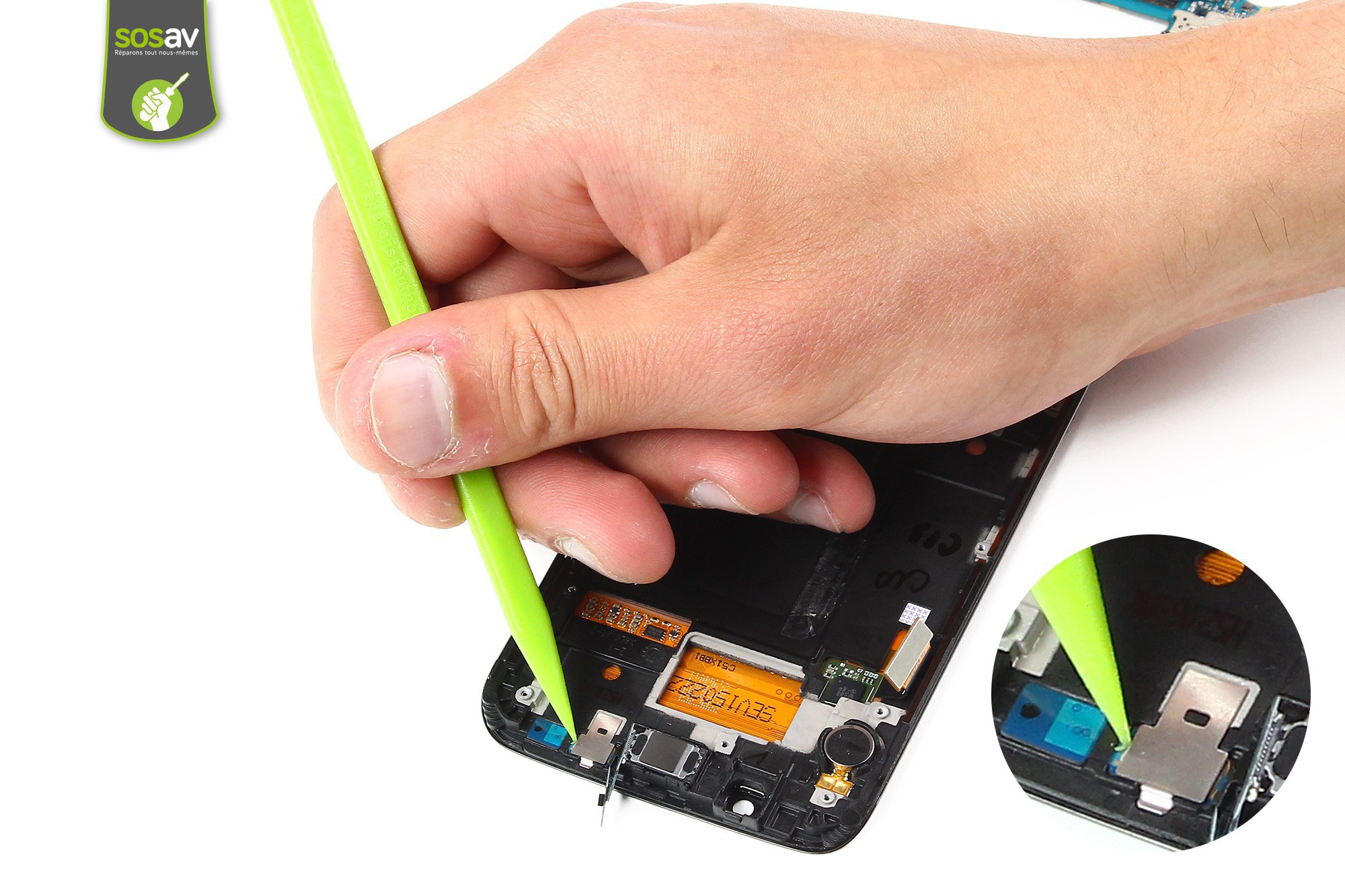

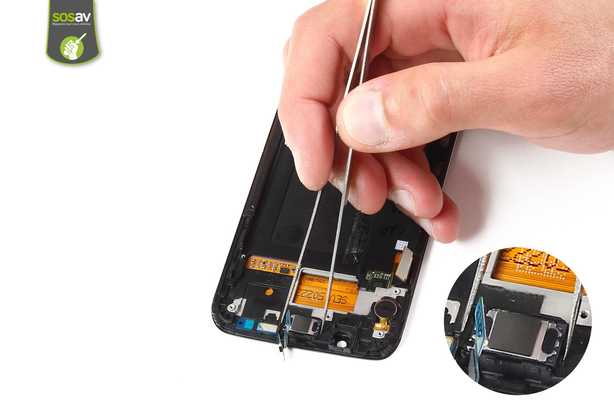

A l'aide de la pointe d'une spatule en nylon, faites délicatement levier pour soulever le blindage métallique de protection du capteur de luminosité et proximité.Vous pouvez ensuite le saisir à l'aide d'une pince, et l'ôter du S6 Edge.

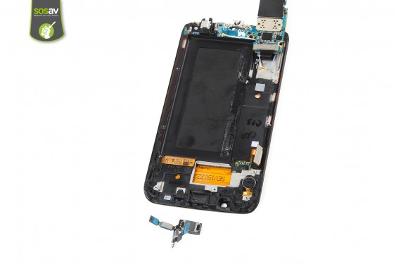

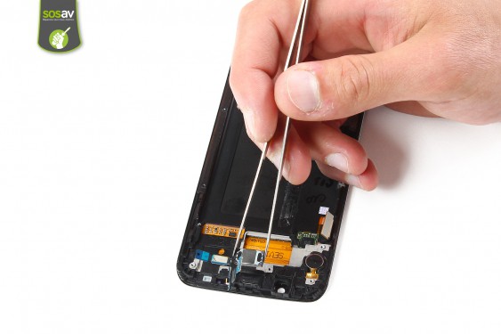

A l'aide d'une pince, vous pouvez désormais saisir le haut-parleur interne/capteur proximité et luminosité puis le retirer.
Le haut-parleur interne/capteur de proximité et de luminosité du Samsung Galaxy S6 Edge est désormais démonté.Procédez à son remplacement par une pièce neuve si cela est nécessaire.
