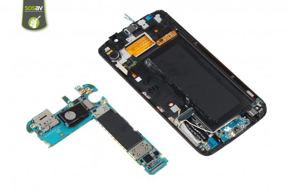

Grâce à la spatule en nylon, soulevez délicatement la carte mère.Retournez ensuite cette dernière comme indiqué sur les photos 3 et 4 de cette étape.

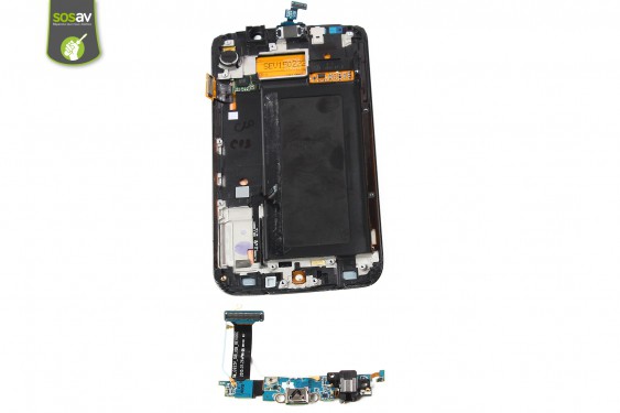

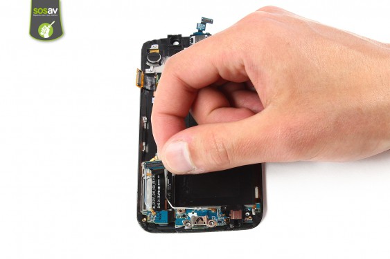

A l'aide de la spatule en nylon, déconnectez la nappe du connecteur de charge.La carte mère du Samsung Galaxy S6 Edge est désormais démontée.

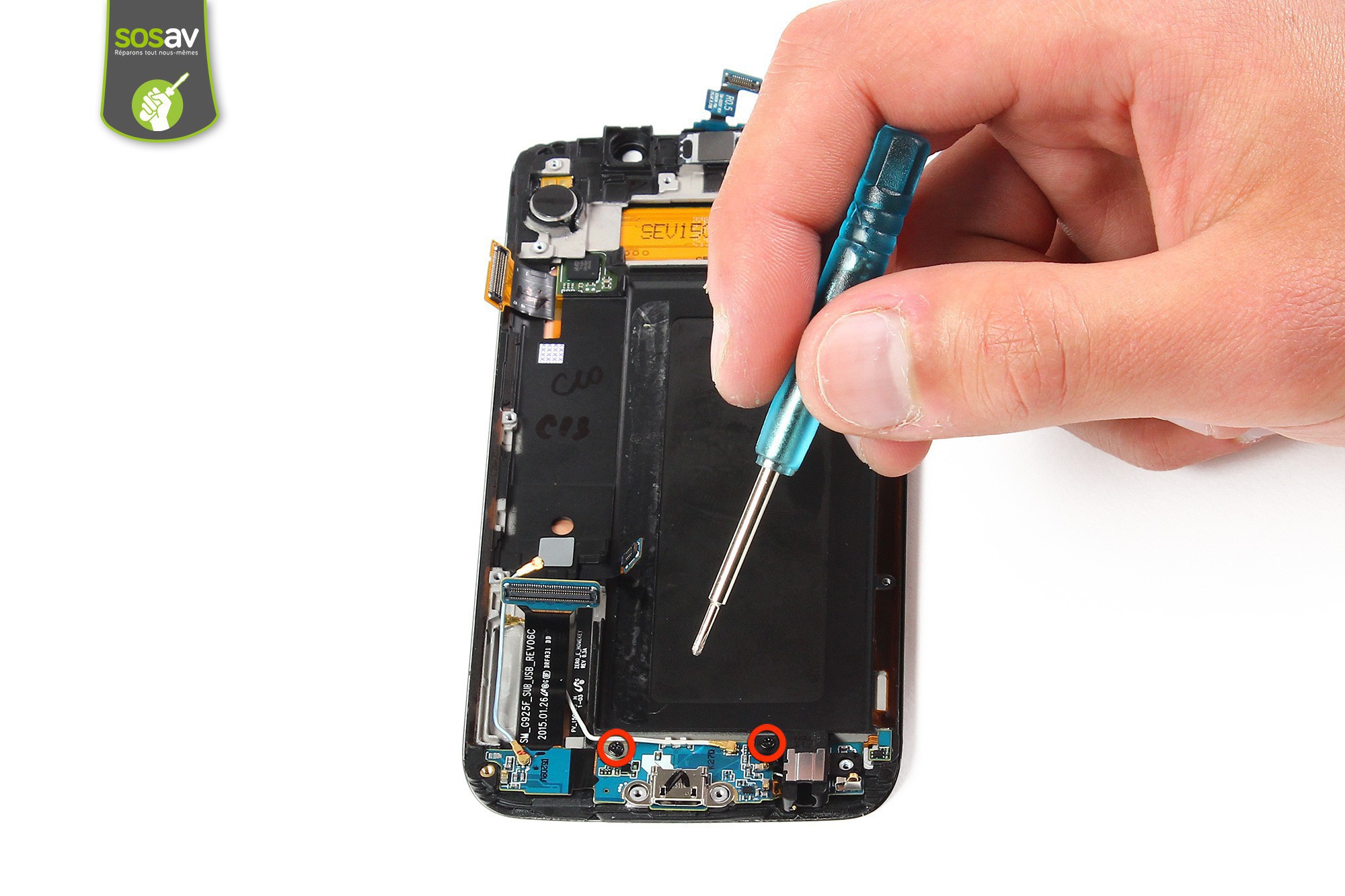

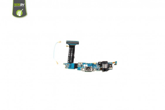

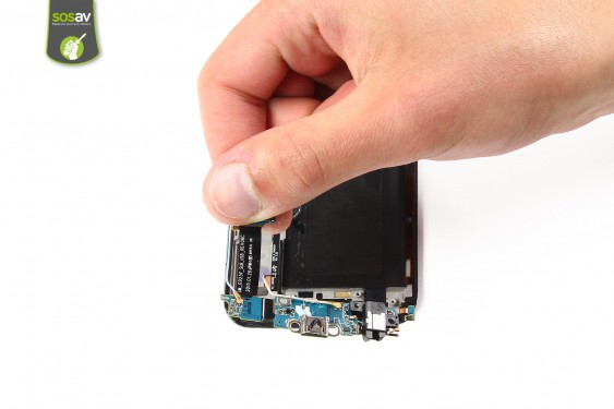

A l'aide d'un tournevis cruciforme, dévissez les 2 vis entourées en rouge sur la photo. Celles-ci maintiennent le connecteur de charge au châssis de votre S6 Edge.Saisissez ensuite le connecteur de charge, puis procédez à son retrait.

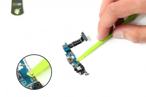

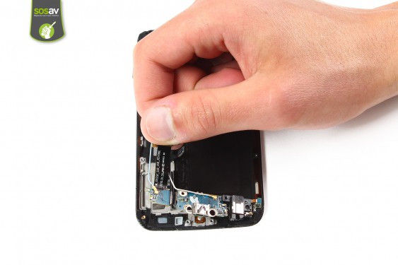

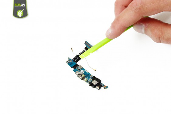

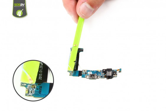

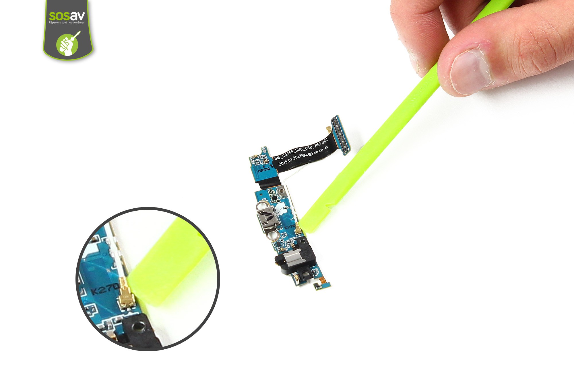

Le connecteur de charge est désormais partiellement démonté. 2 antennes sont toujours situées sur cette pièces, nous allons vous expliquer comment les démonter.A l'aide d'une spatule en nylon, faites délicatement levier afin de déconnecter le câble d'interconnexion de l'antenne Bluetooth, puis retirez-le.

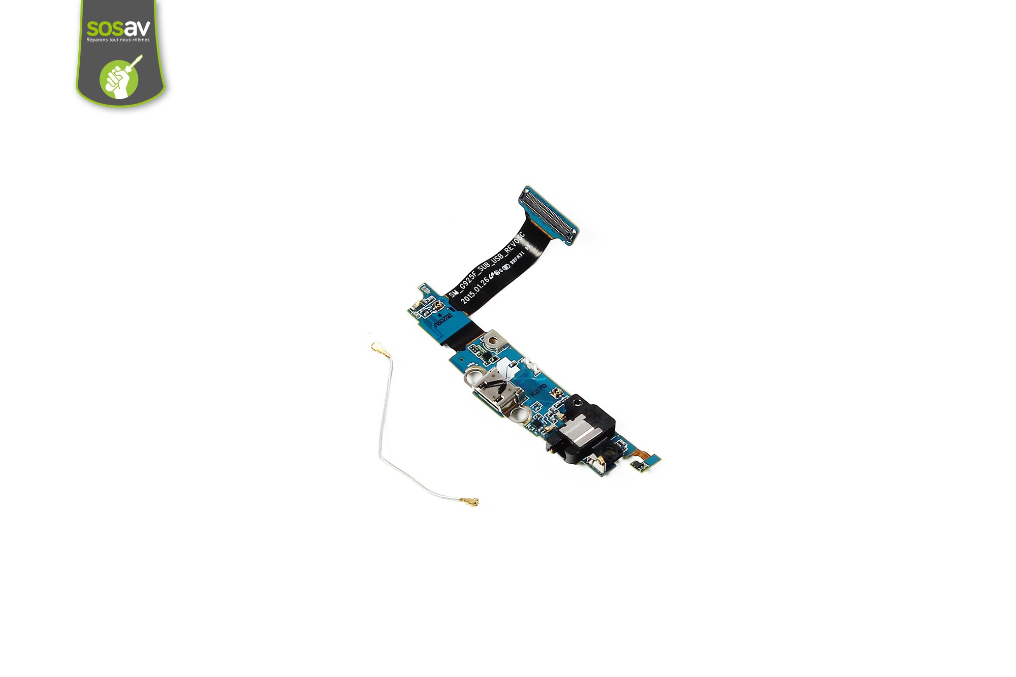

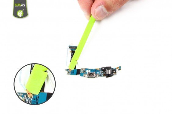

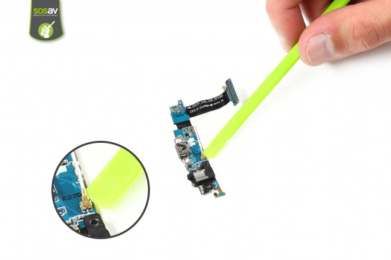

Déconnectez ensuite le câble d'interconnexion de l'antenne GSM, toujours à l'aide de la spatule en nylon.Procédez à son retrait.

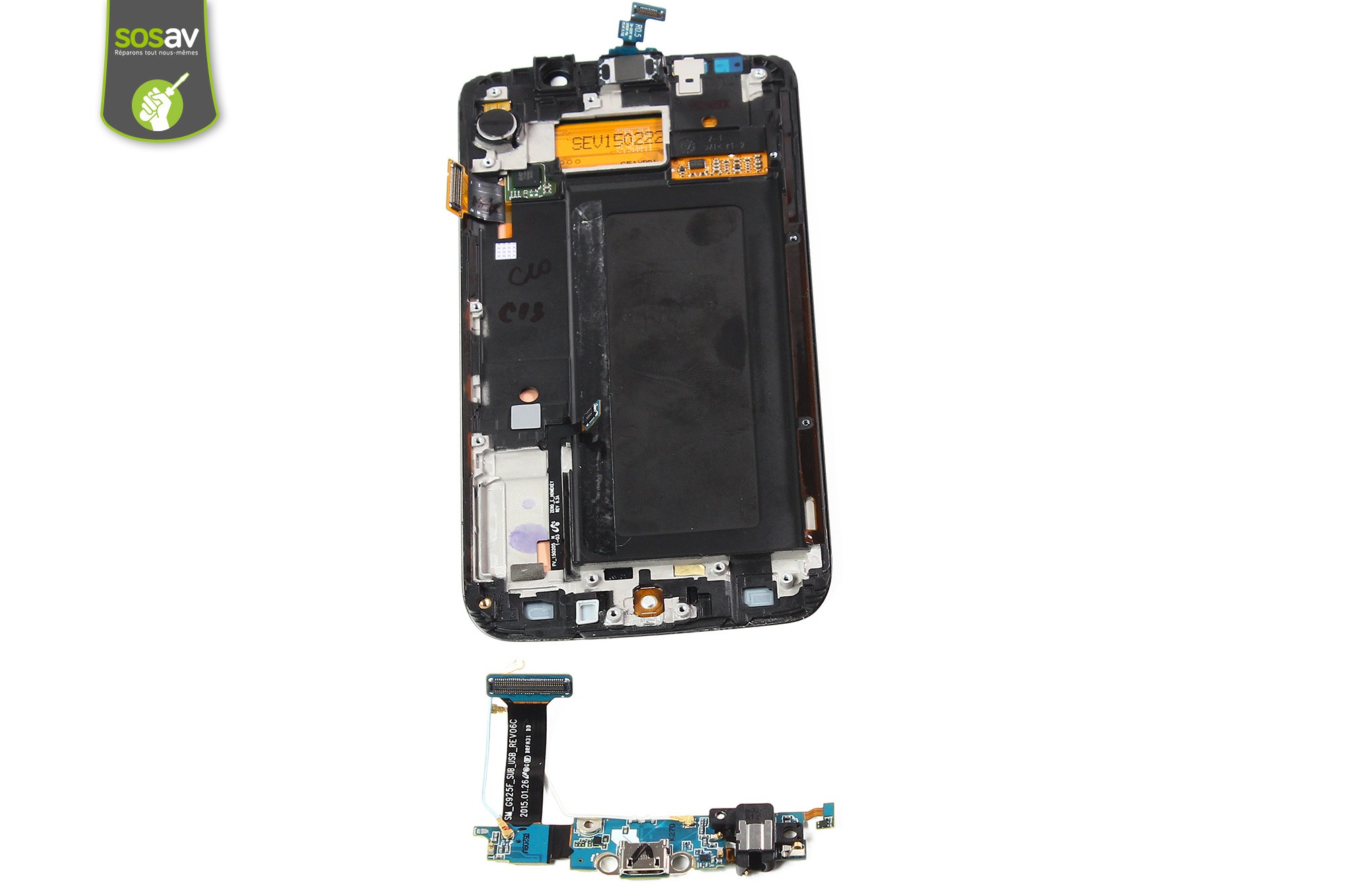

Le connecteur de charge du Samsung Galaxy S6 Edge est désormais démonté.Procédez à son remplacement par une pièce neuve si cela est nécessaire.
