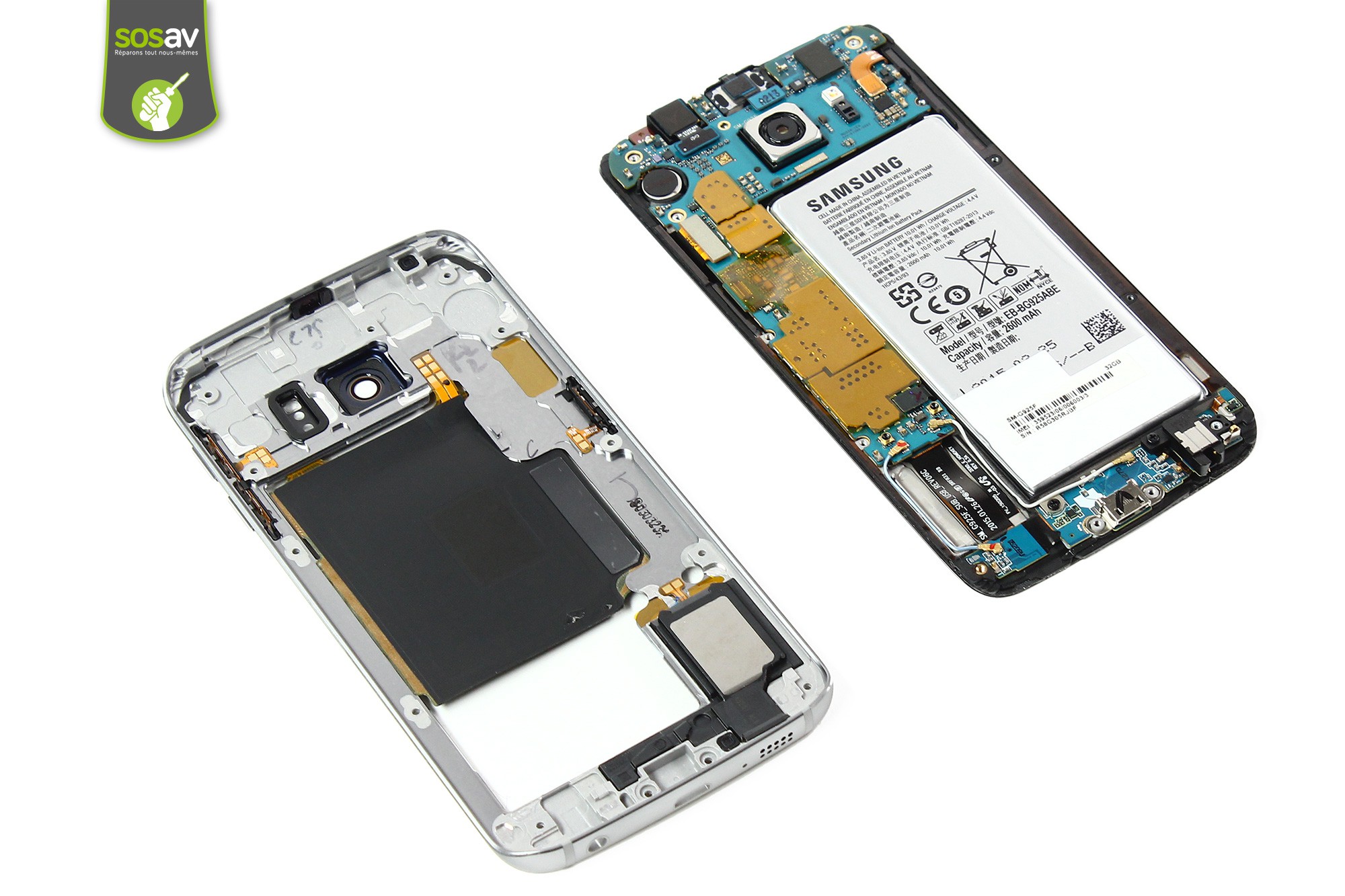

Le châssis interne se sépare très facilement du reste du téléphone.Tirez délicatement dessus puis retirez-le.
Le châssis interne complet du Samsung Galaxy S6 Edge est désormais démonté.Procédez à son remplacement par une pièce neuve si cela est nécessaire.
