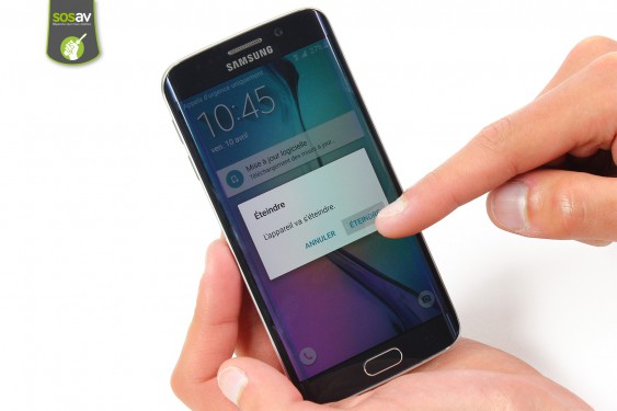

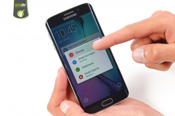

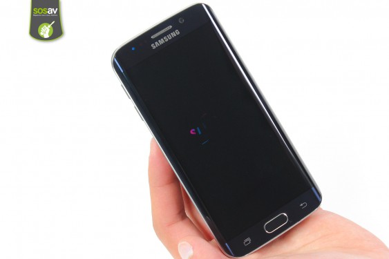

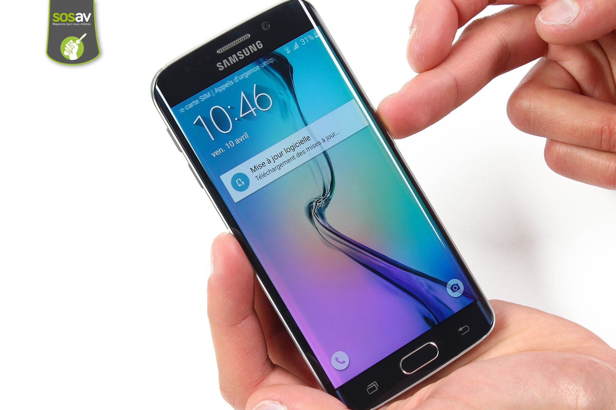

Avant de procéder au démontage de la carte mère du Samsung Galaxy S6 Edge, il est nécessaire, pour des raisons de sécurité évidentes, d'éteindre le téléphone.Pour cela, appuyez sur le bouton d'allumage durant quelques secondes puis confirmez l'extinction par "Éteindre".

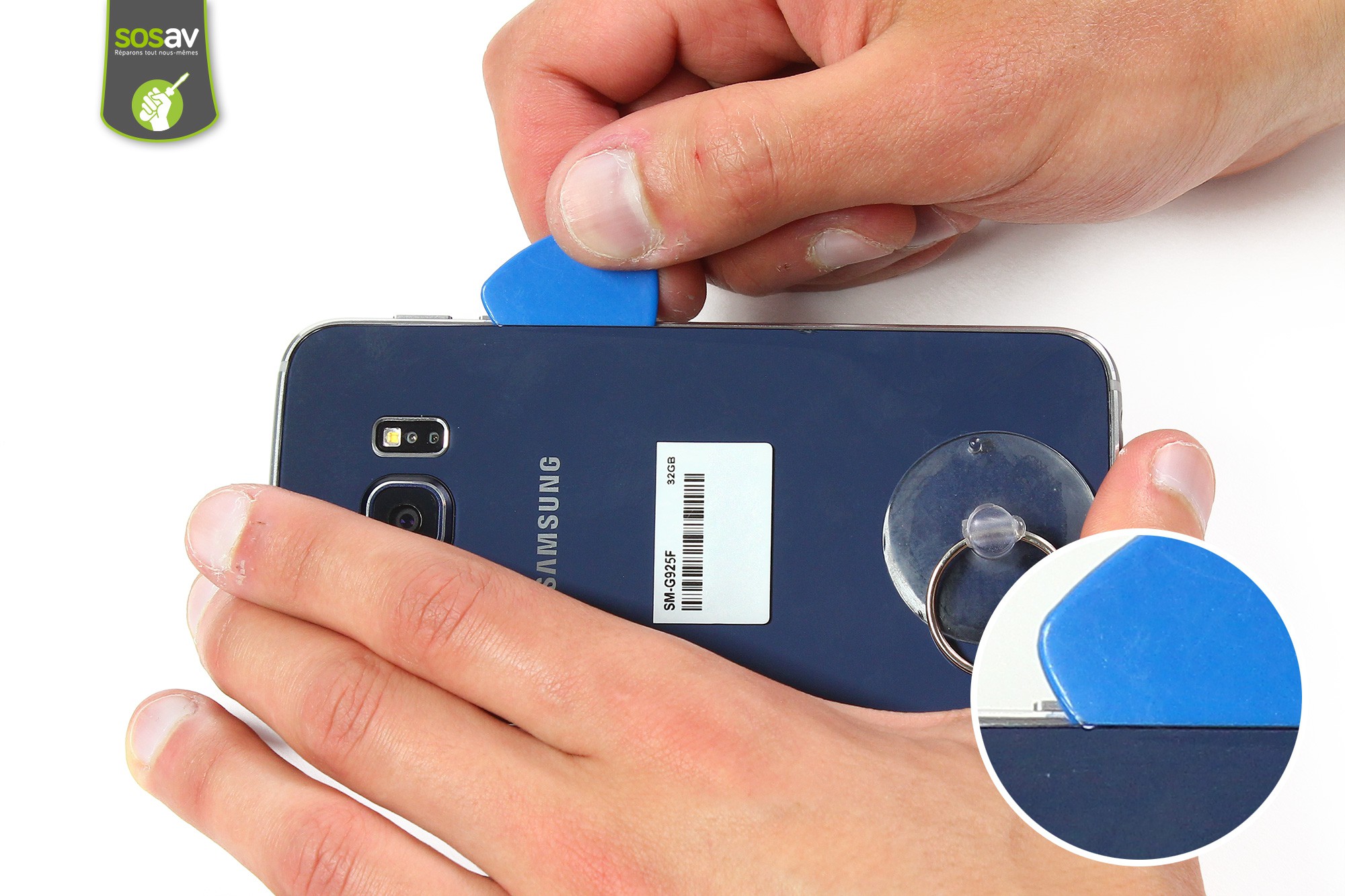

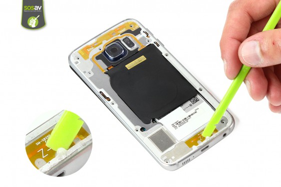

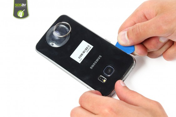

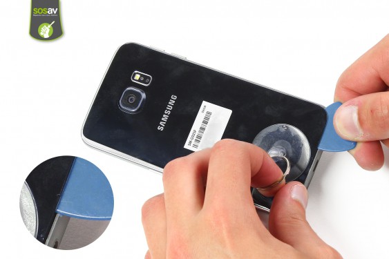

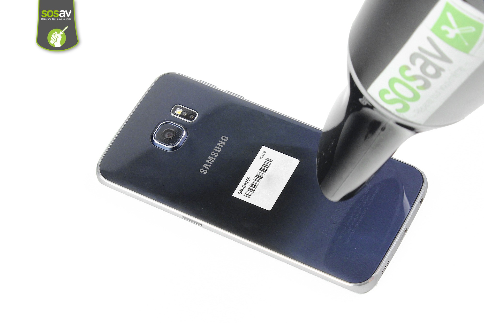

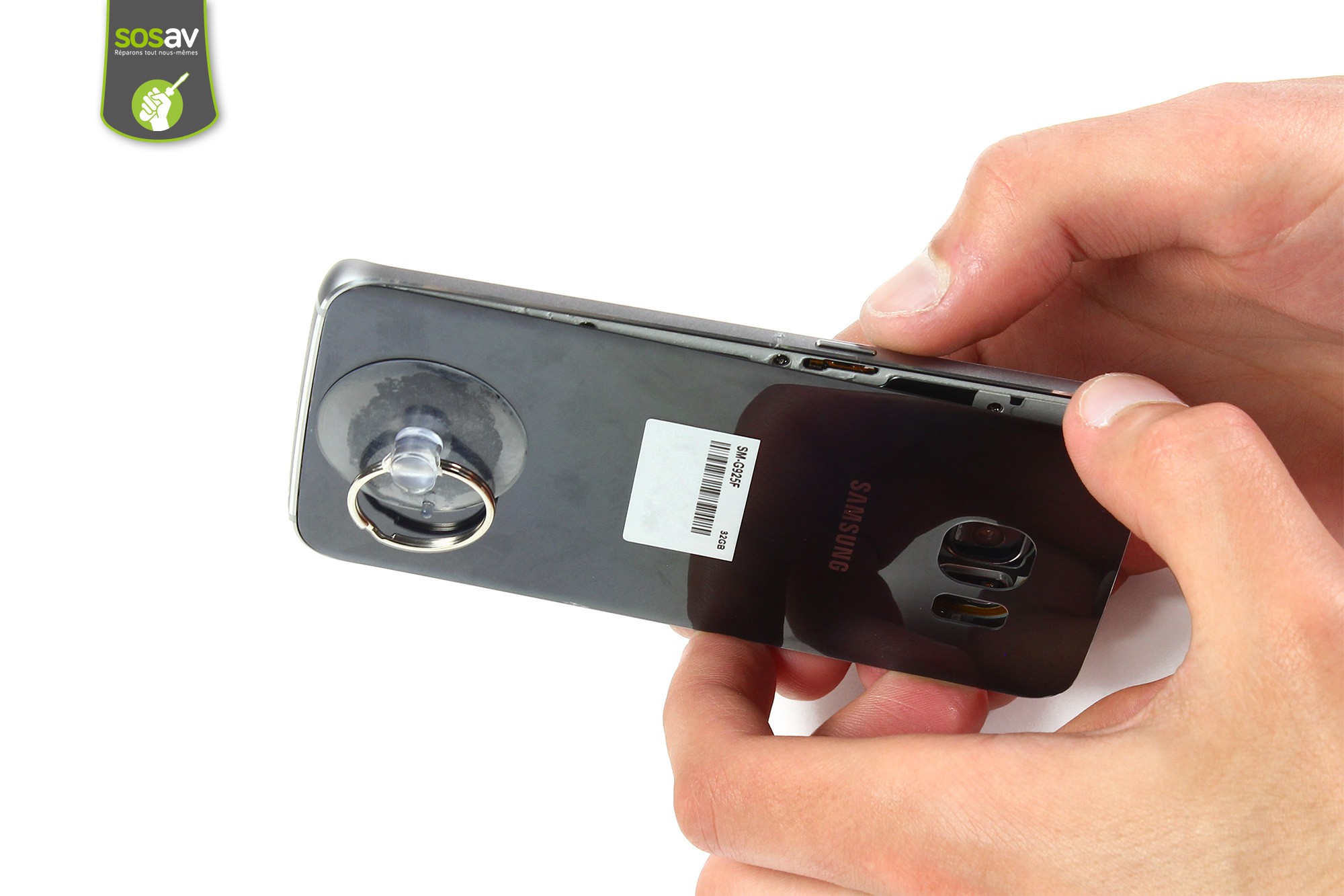

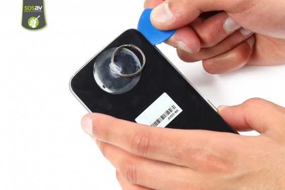

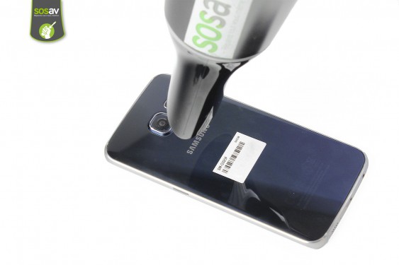

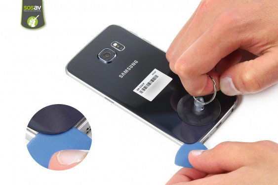

La façade arrière du Galaxy S6 Edge est collée à son châssis. Il est nécessaire "ramolir" la colle à l'aide d'un sèche-cheveux. Pour ceci, réchauffez les parties inférieure et supérieure de la façade arrière durant 20 à 30 sec maximum.Ne chauffez pas plus de 20 à 30 secondes la façade arrière de votre S6 Edge. Vous risqueriez d'endommager la nappe NFC / chargeur à induction.Positionnez ensuite une ventouse sur la façade arrière puis, tout en tirant sur cette dernière, insérez un médiator sur le côté gauche de la façade arrière.Faites ensuite glisser le médiator vers la partie droite du S6 Edge.

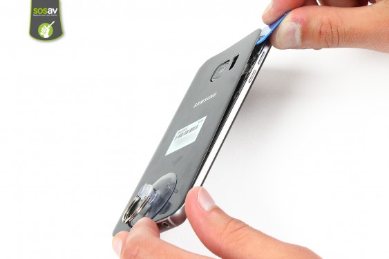

Poursuivez en faisant très délicatement glisser le médiator sur les 4 côtés du Galaxy S6 Edge.

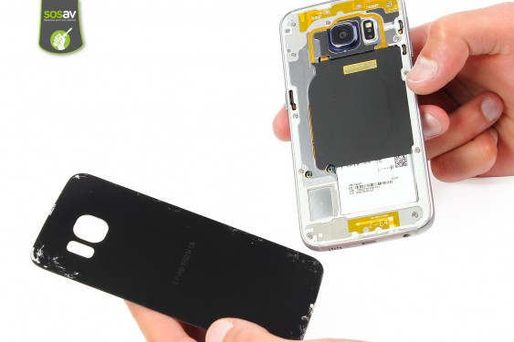

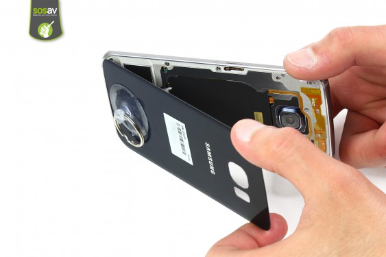

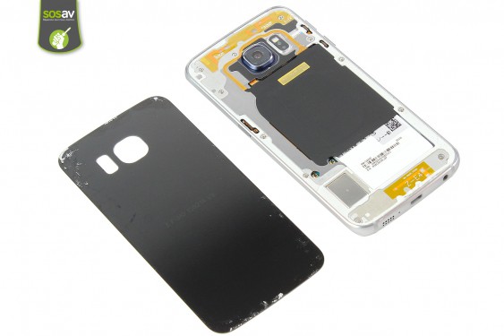

A présent, saisissez en douceur la façade arrière puis effectuez un léger mouvement d'ouverture comme indiqué sur les photos 1 et 2 de cette étape.Procédez ensuite au retrait de la façade arrière.La façade arrière du Samsung Galaxy S6 Edge est désormais démontée.

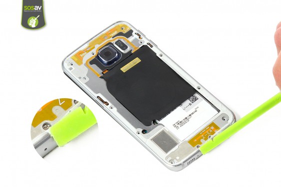

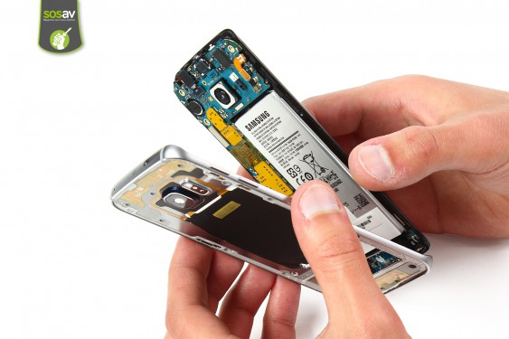

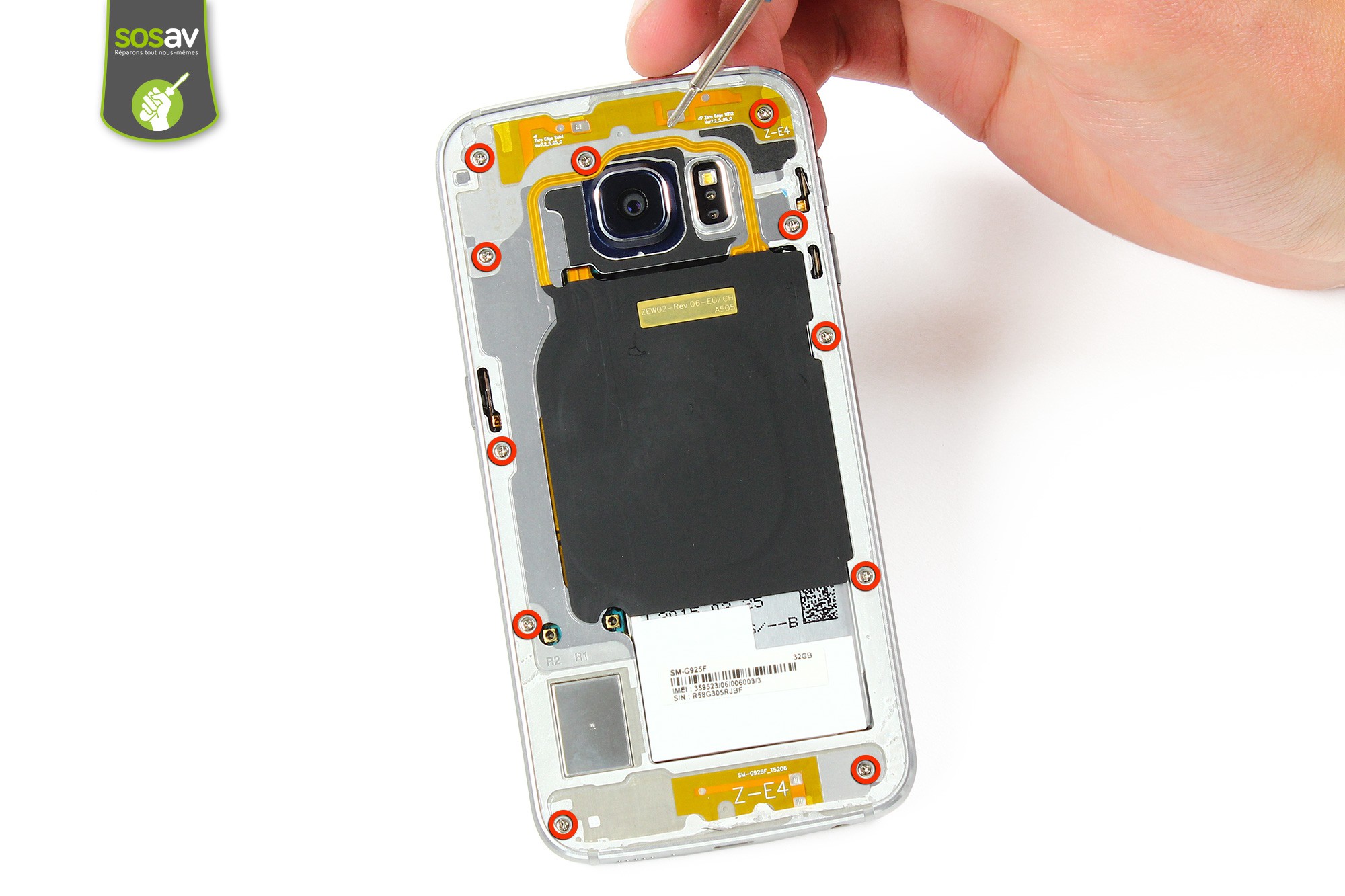

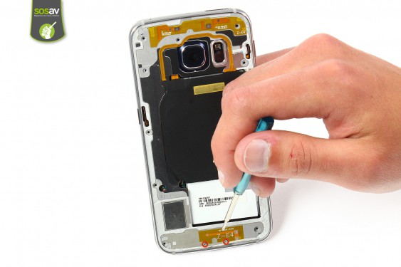

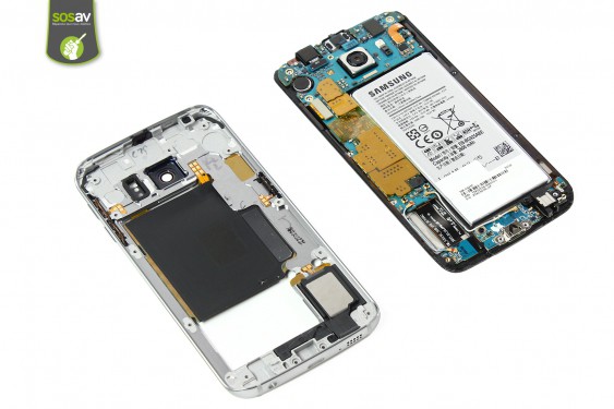

A l'aide d'un tournevis cruciforme, dévissez les 11 vis entourées en rouge servant à maintenir le châssis interne du téléphone.Puis utilisez une spatule en nylon afin de découvrir la partie basse de l'adhésif blanc recouvrant deux autres vis cruciformes.Dévissez ensuite ces deux vis.

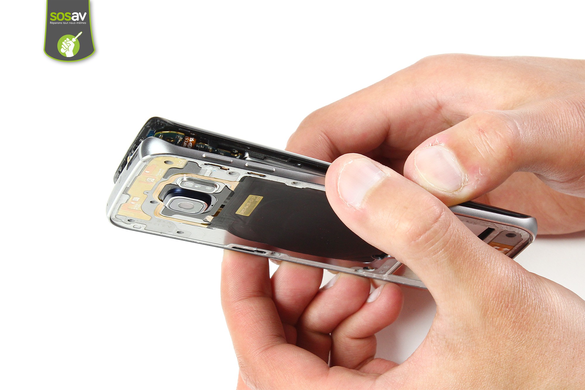

Le châssis interne se sépare très facilement du reste du téléphone.Tirez délicatement dessus puis retirez-le.Le châssis interne du Samsung Galaxy S6 Edge est désormais démonté.

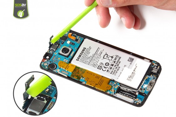

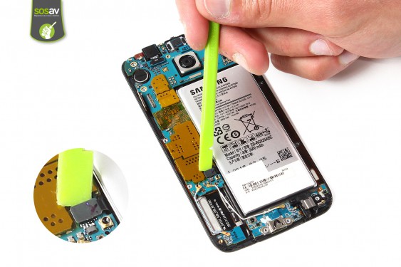

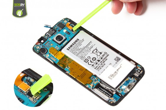

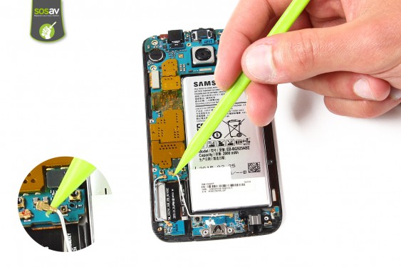

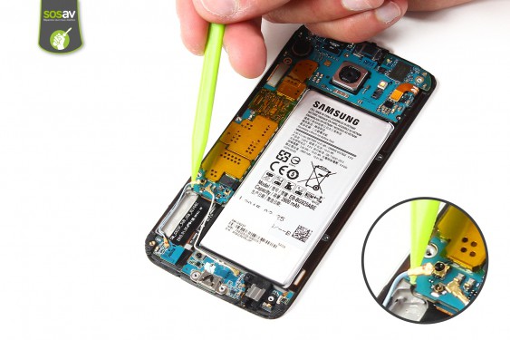

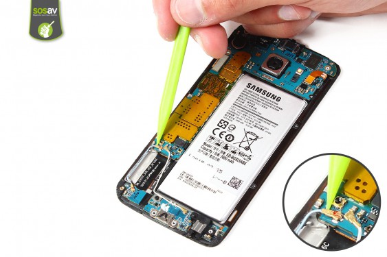

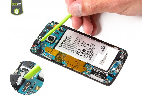

Utilisez la pointe d'une spatule en nylon afin de déconnecter les connecteurs des câbles d'interconnexion Bluetooth et GSM, côté carte mère.
Conservez la spatule en nylon afin de déconnecter ensuite l'écran LCD ainsi que le connecteur de la nappe de gestion du bouton home.

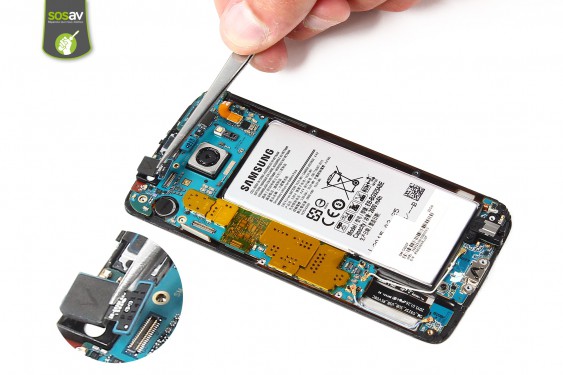

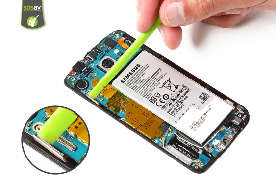

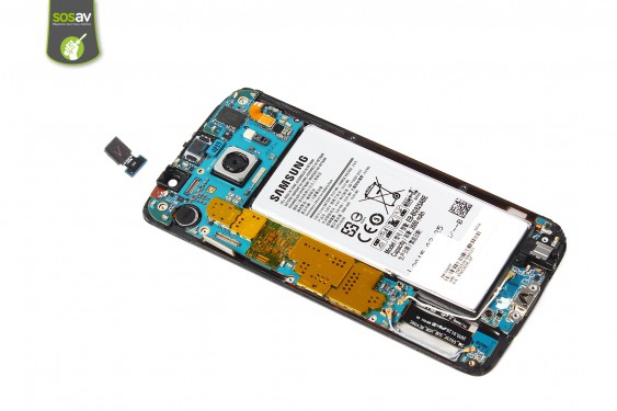

Toujours avec la spatule en nylon, déconnectez ensuite la caméra avant du téléphone.Procédez à son retrait à l'aide d'une pince.

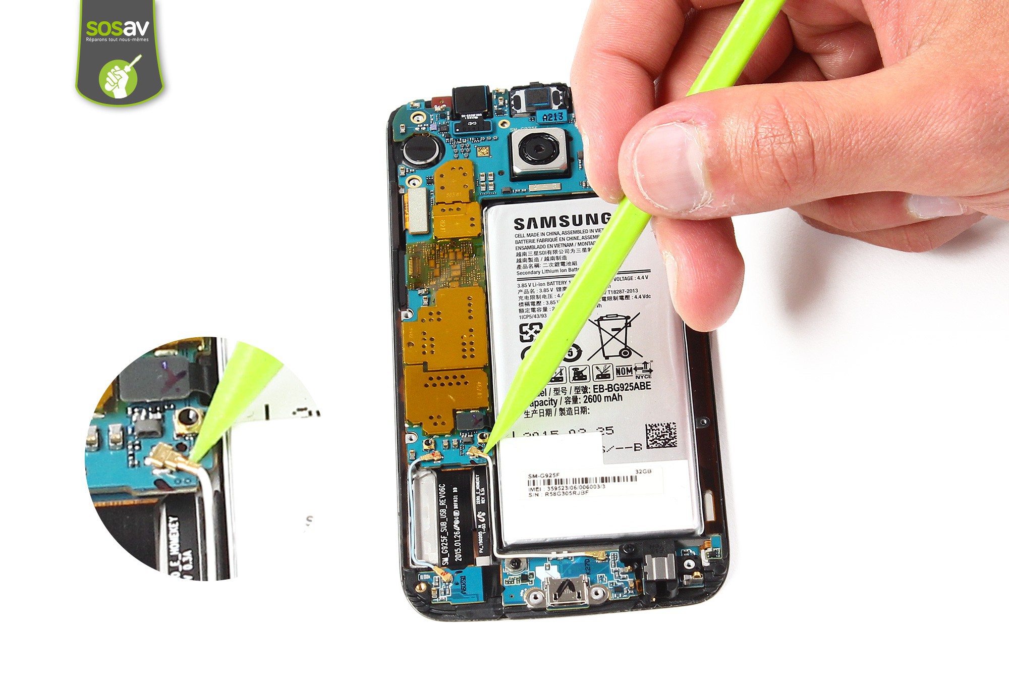

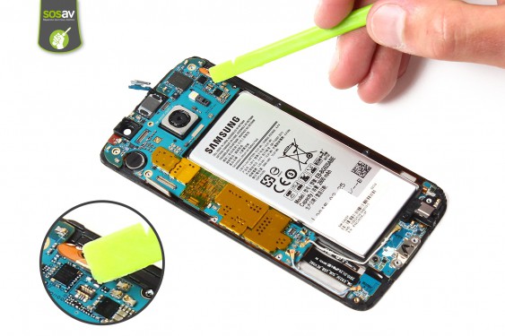

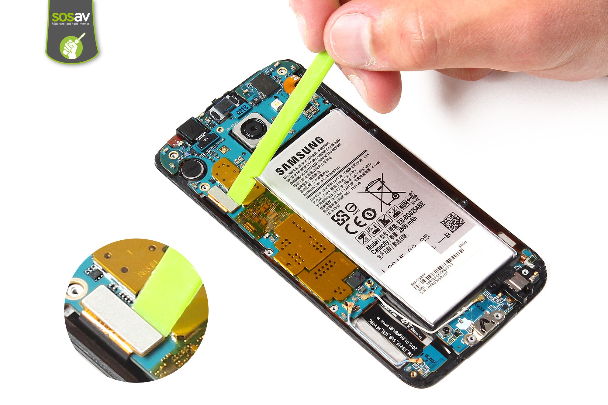

Déconnectez le haut-parleur interne/capteur de proximité et luminosité ainsi que la batterie en utilisant la spatule en nylon.

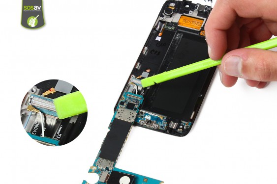

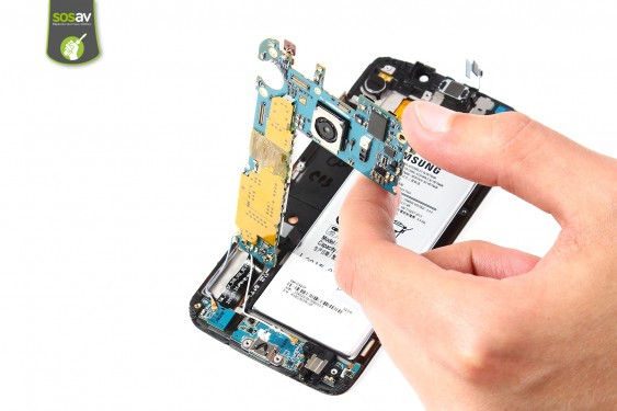

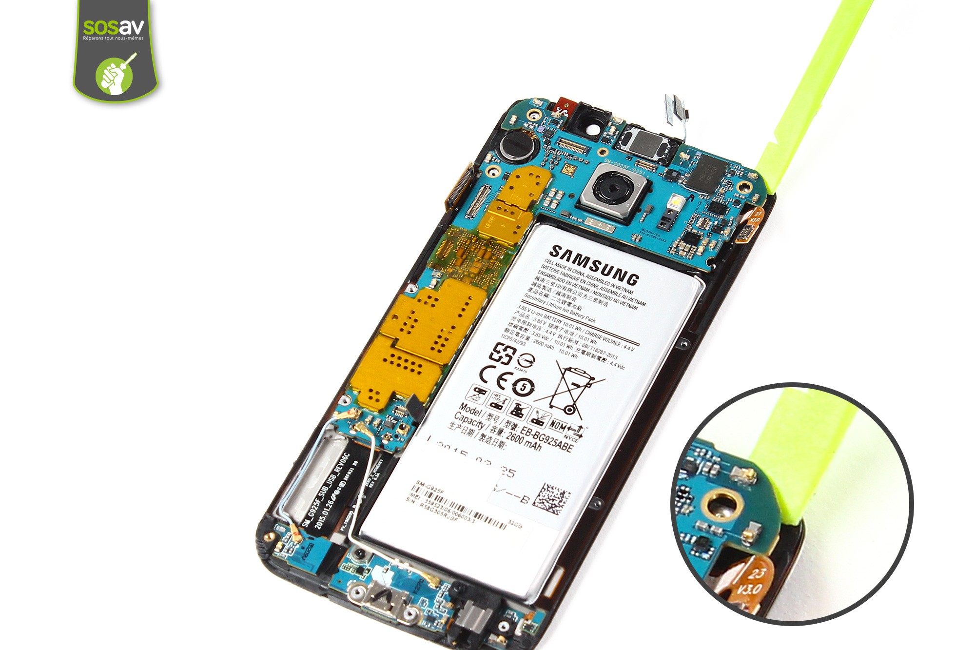

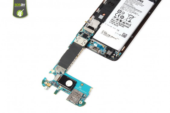

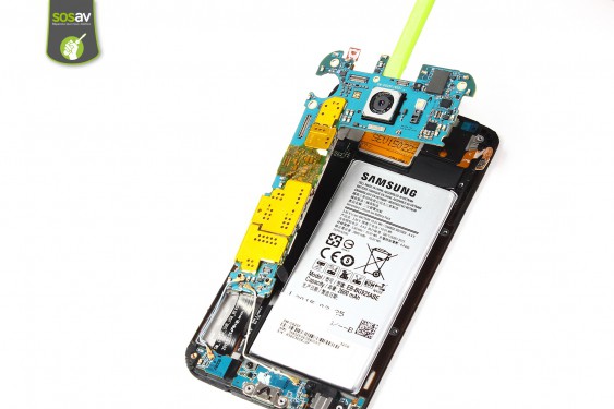

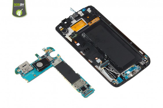

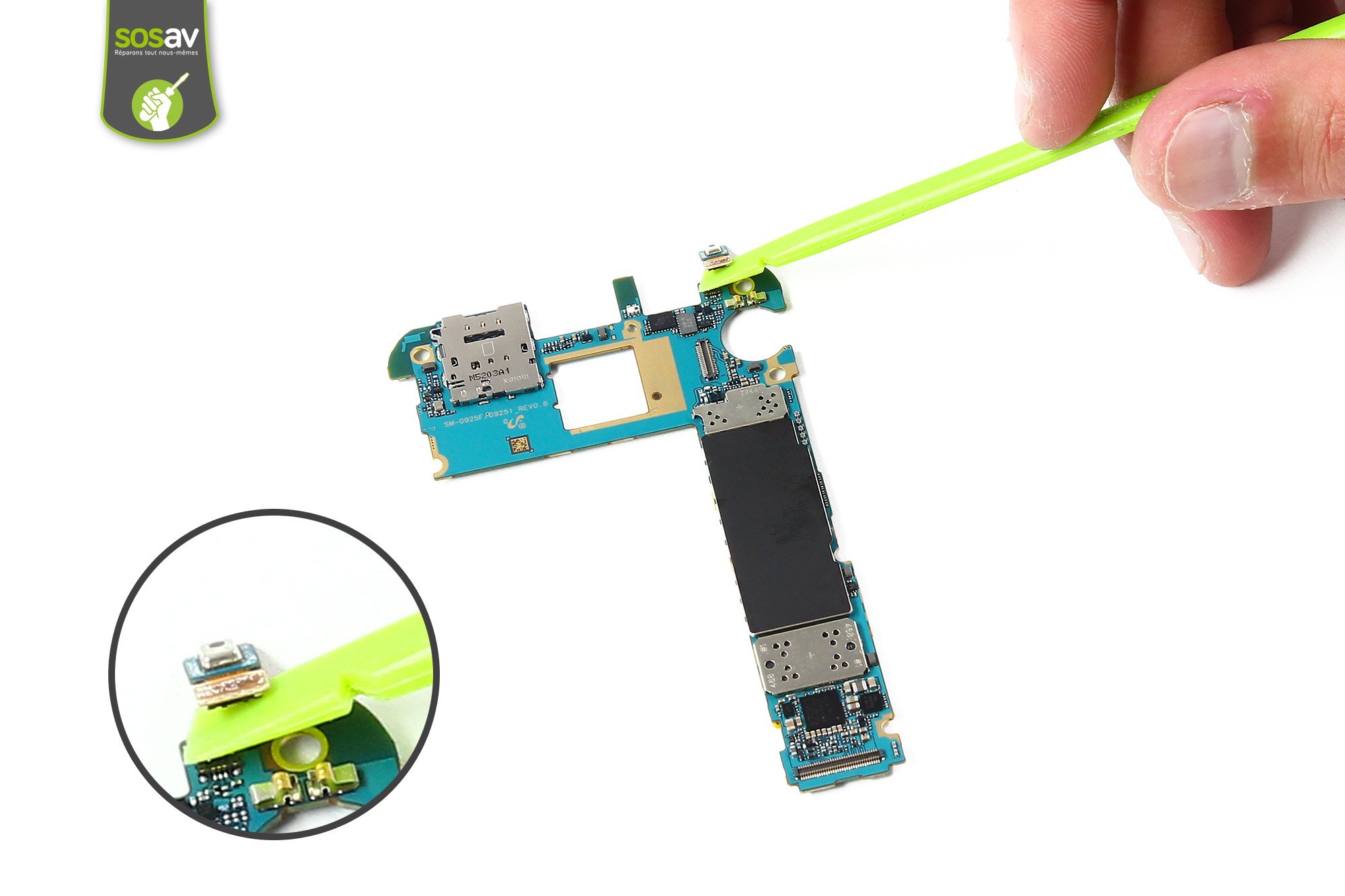

Utilisez la spatule en nylon afin de soulever délicatement la carte mère.Retournez ensuite cette dernière comme indiqué sur les photos 3 et 4 de cette étape.

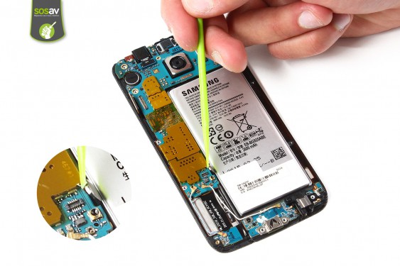

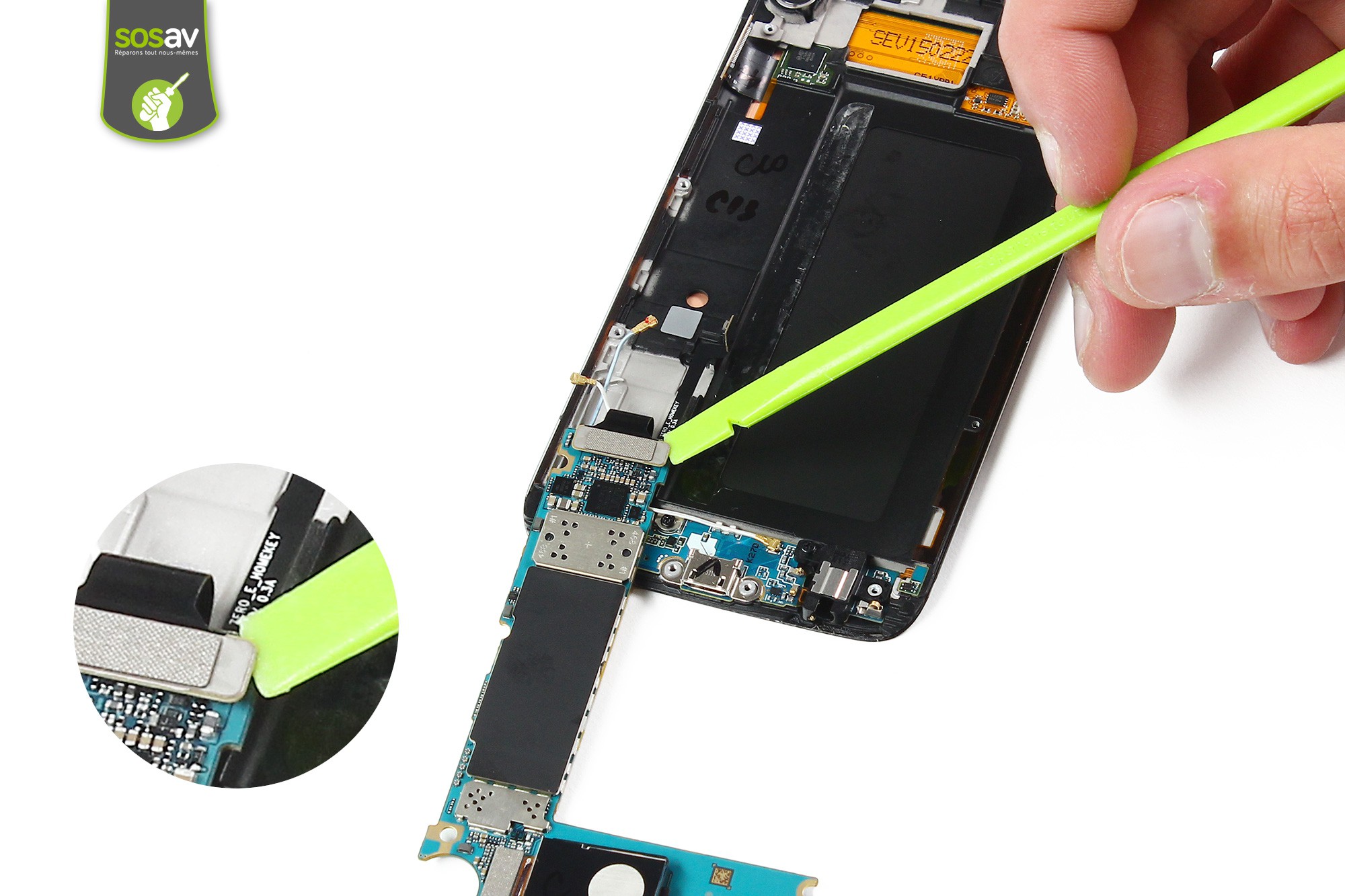

A l'aide de la spatule en nylon, déconnectez la nappe du connecteur de charge.La carte mère du Samsung Galaxy S6 Edge est désormais partiellement démontée.

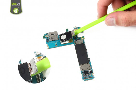

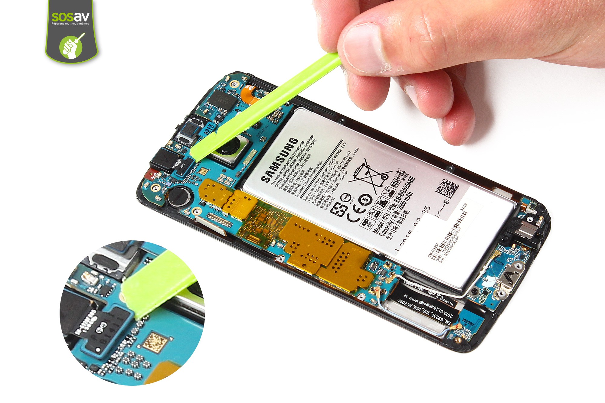

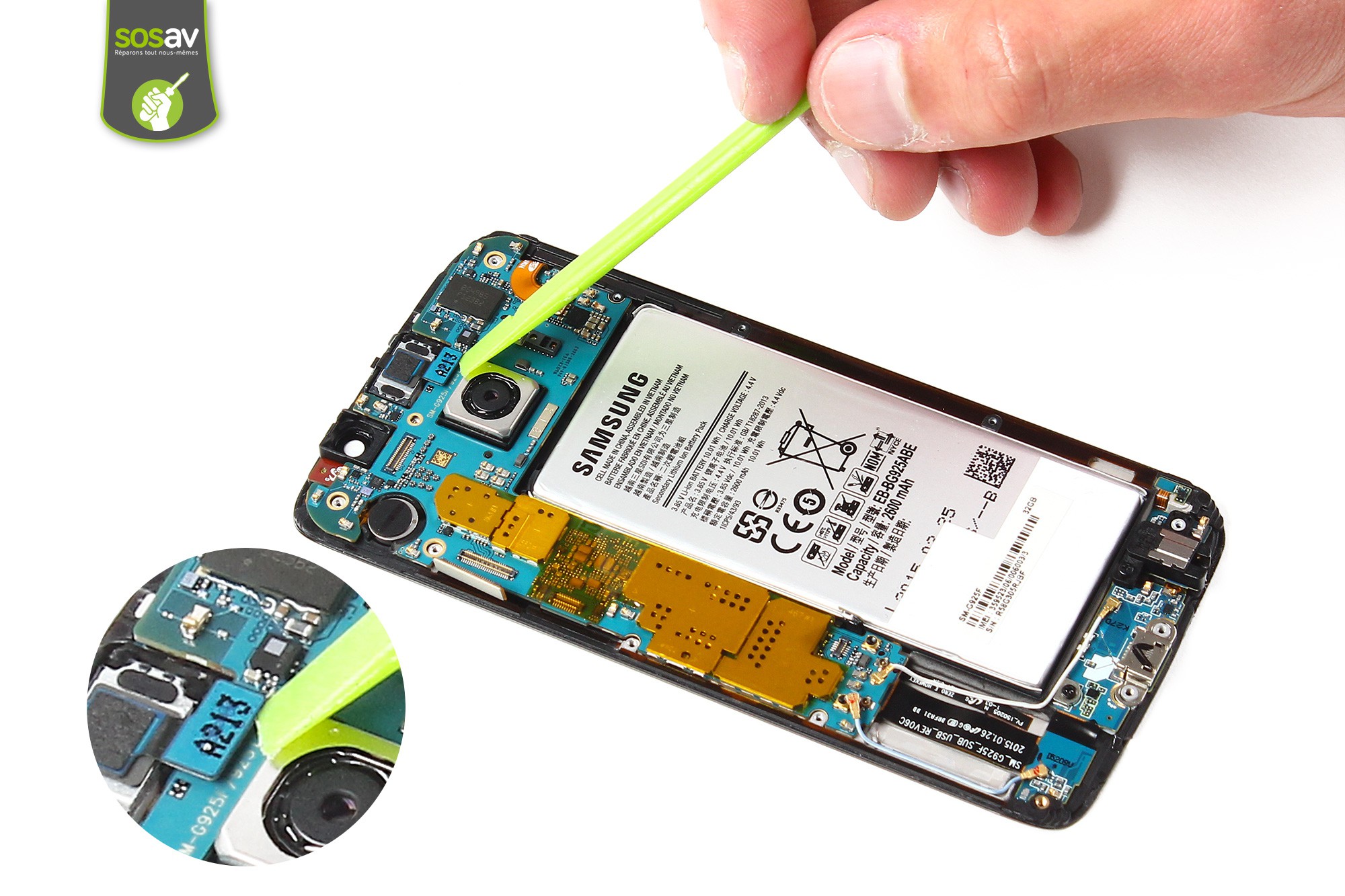

Utilisez la spatule en nylon afin de déconnecter la caméra arrière de la carte mère de votre Galaxy S6 Edge.Procédez à son retrait.

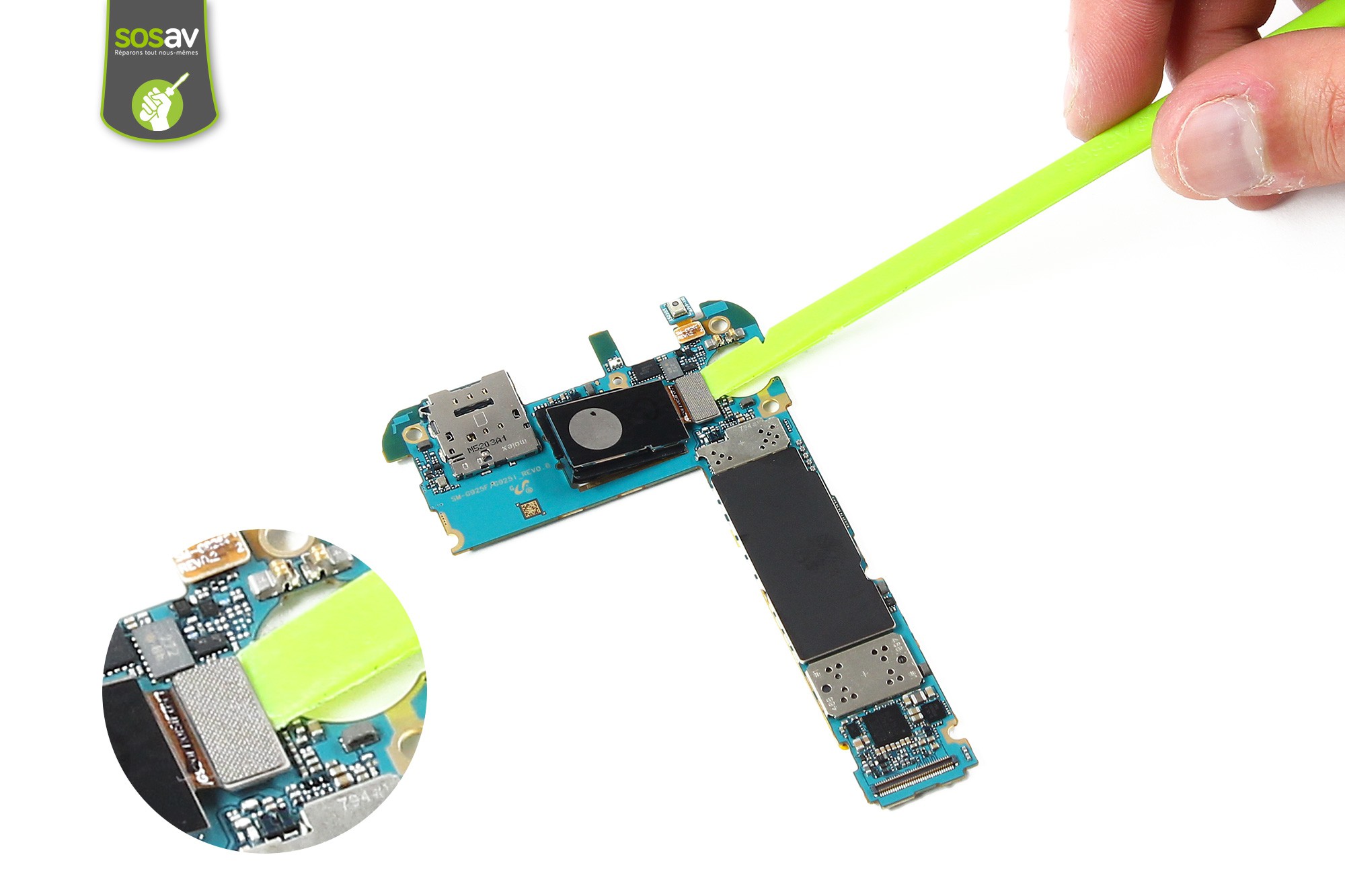

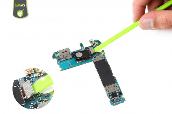

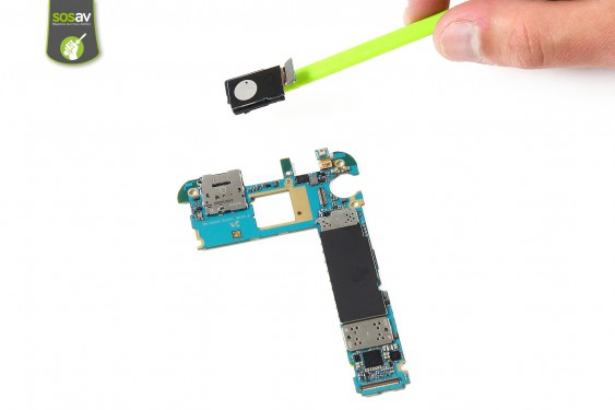

Utilisez la spatule en nylon afin de déconnecter ensuite le microphone secondaire puis procédez à son retrait.

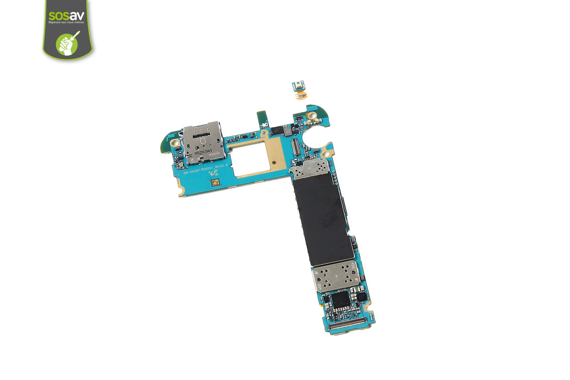

La carte mère du Samsung Galaxy S6 Edge est désormais démontée.Procédez à son remplacement par une pièce neuve si cela est nécessaire.
