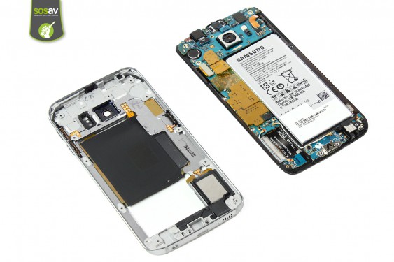

Le châssis interne se sépare très facilement du reste du téléphone.Tirez délicatement dessus puis retirez-le.Le châssis interne du Samsung Galaxy S6 Edge est désormais démonté.

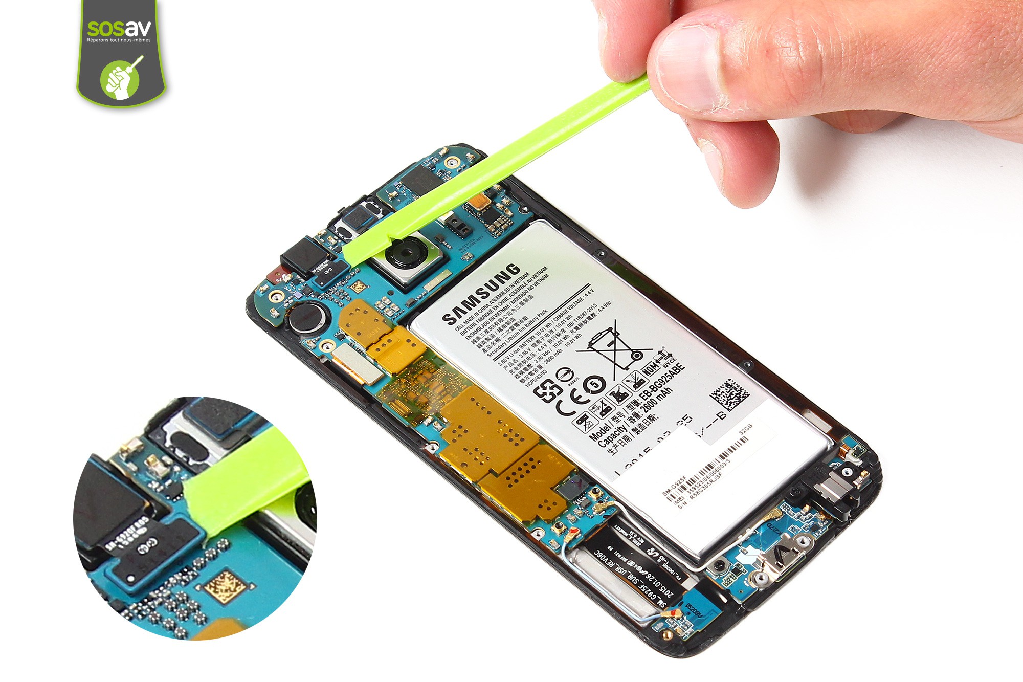

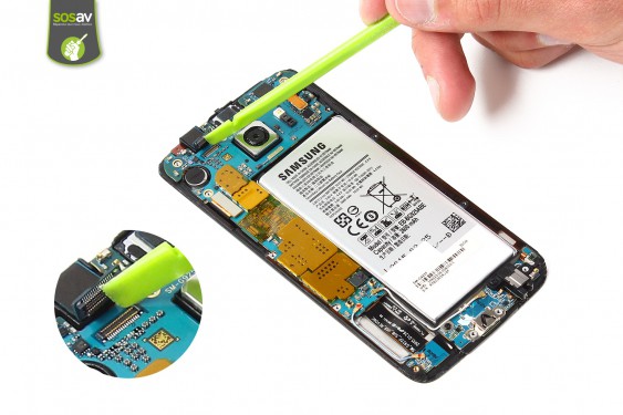

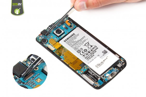

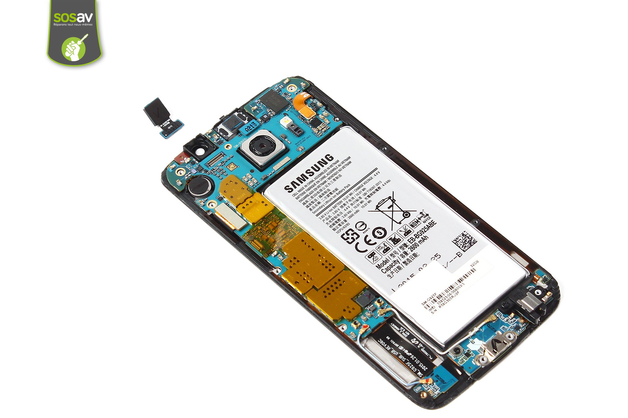

A l'aide d'une spatule en nylon, faites délicatement levier afin de déconnectez la caméra avant du Galaxy S6 Edge.Utilisez ensuite une pince afin de procéder à son retrait.

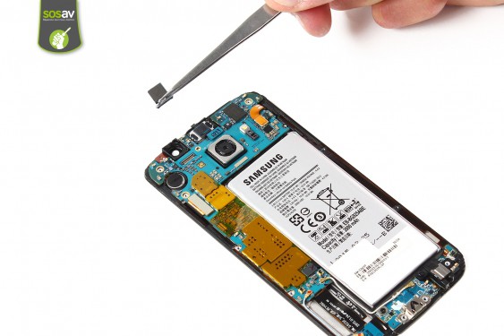

La caméra avant du Samsung Galaxy S6 Edge est désormais démontée.Procédez à son remplacement par une pièce neuve si cela est nécessaire.
Pour remonter votre Samsung Galaxy S6 Edge suivez ce guide en sens inverse.
