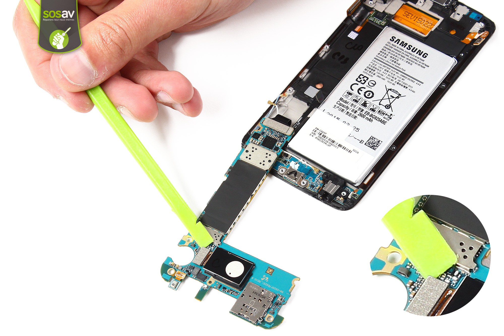

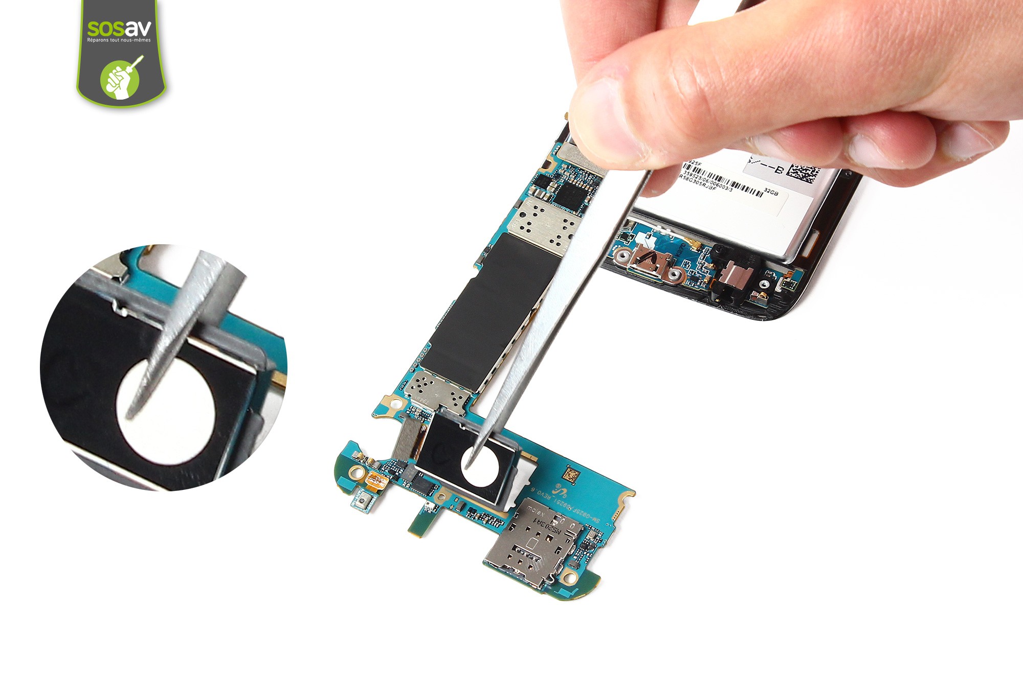

Utilisez à nouveau la spatule en nylon afin de soulever délicatement la carte mère.Retournez ensuite cette dernière comme indiqué sur les photos 3 et 4 de cette étape.

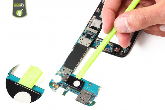

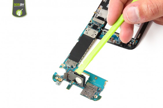

Utilisez la spatule en nylon afin de déconnecter délicatement la nappe de la camera arrière.

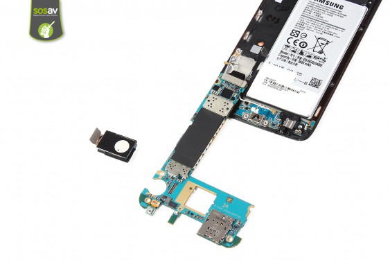

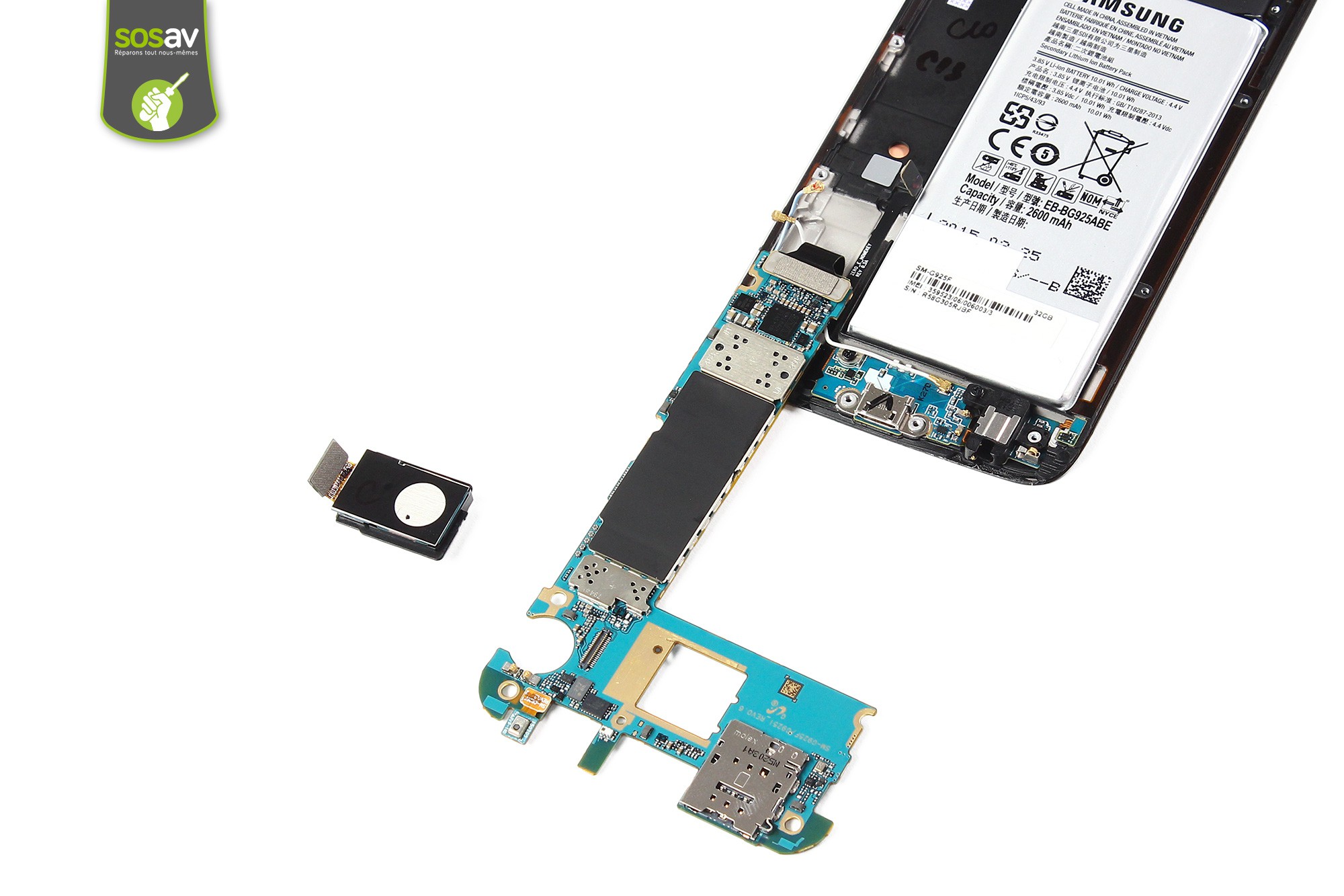

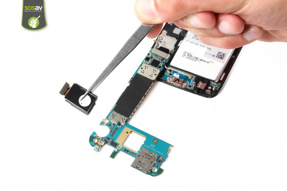

A l'aide d'une pince, saisissez la caméra arrière puis retirez-la.
La caméra arrière du Samsung Galaxy S6 Edge est désormais démontée.Procédez à son remplacement par une pièce neuve si cela est nécessaire.
