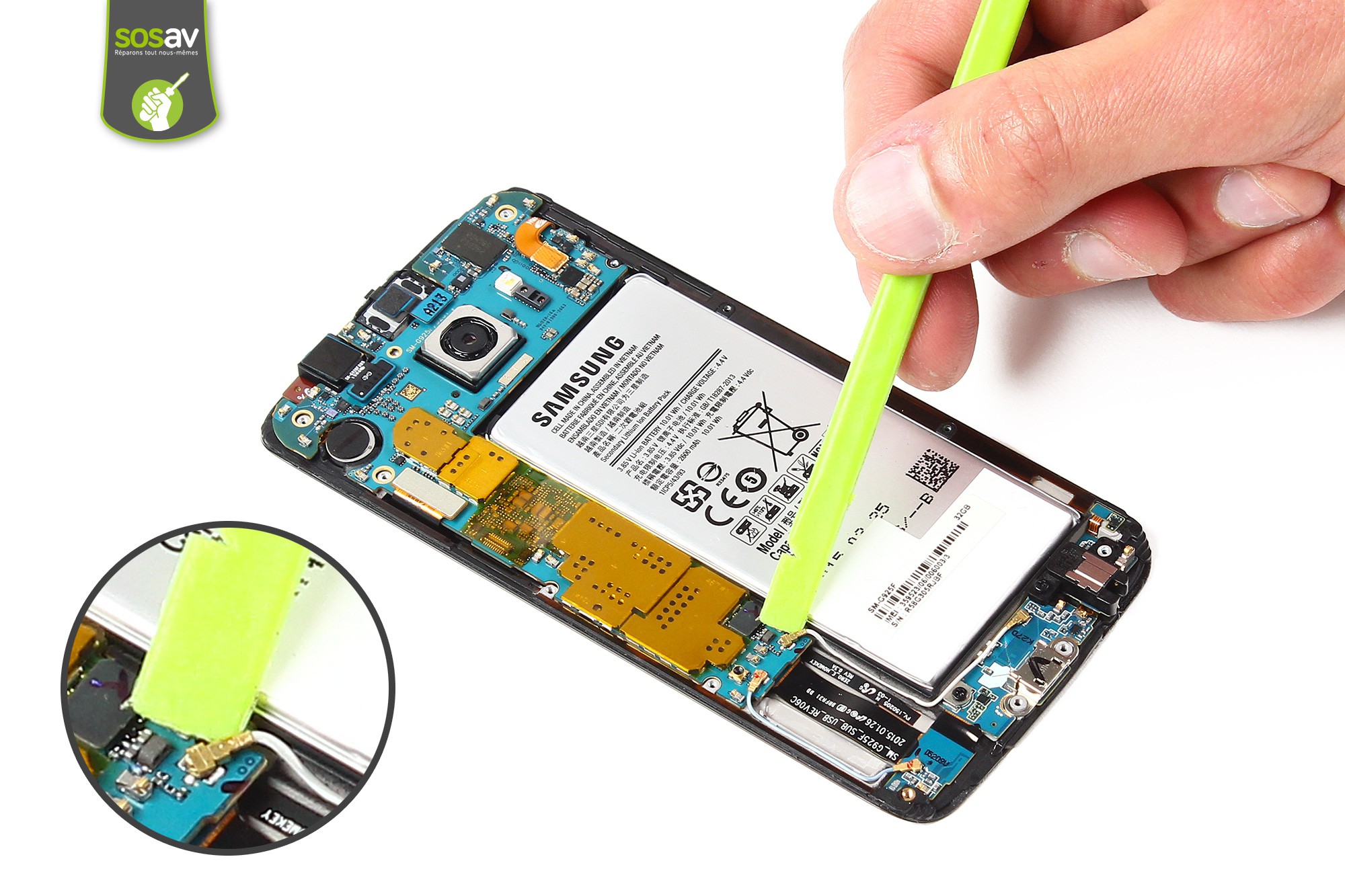

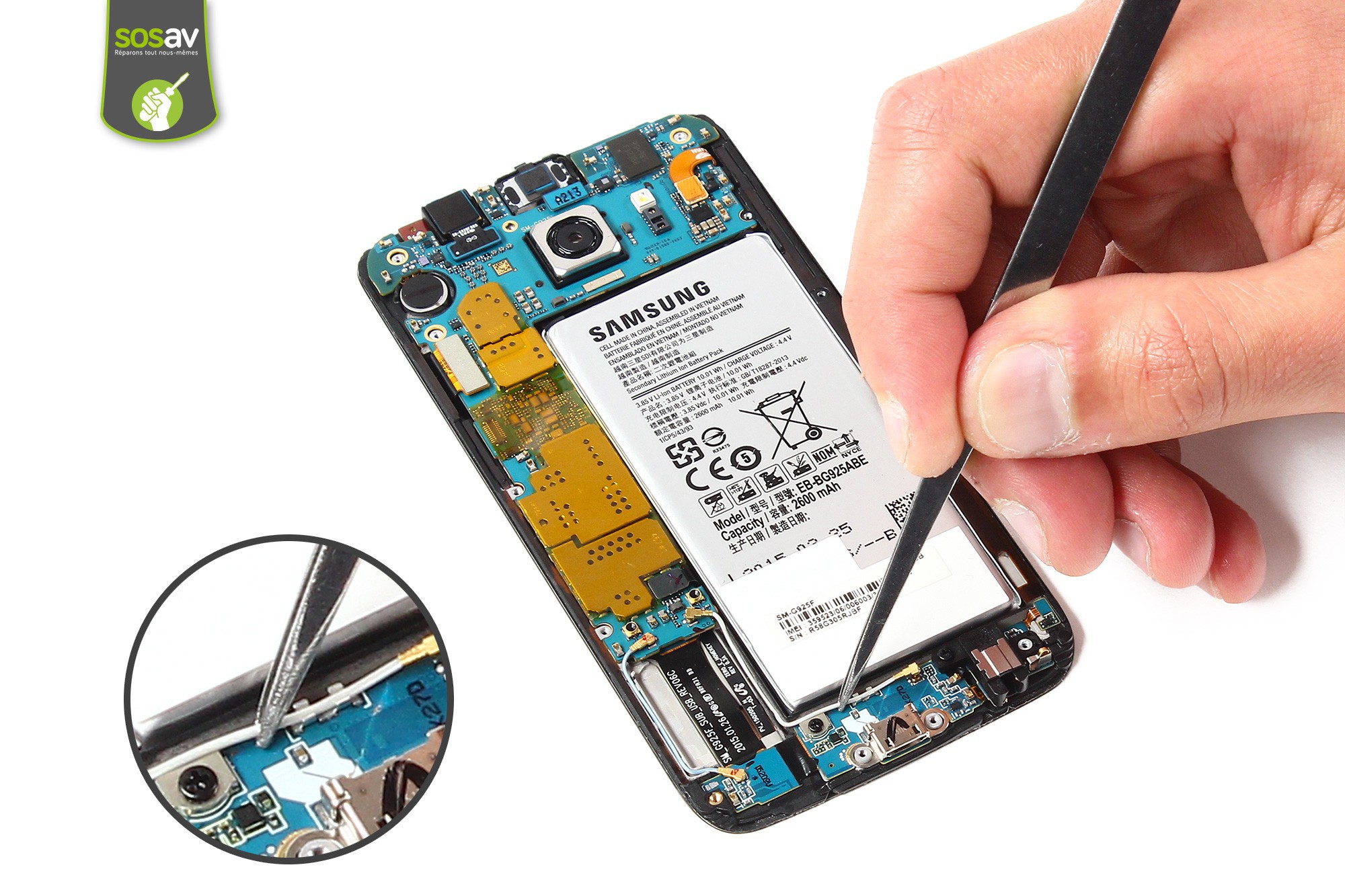

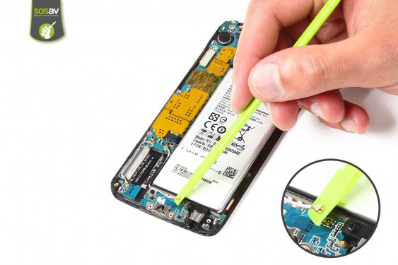

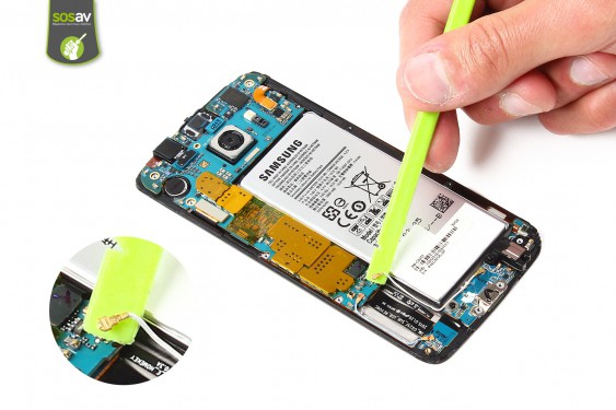

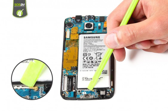

A l'aide de la spatule en nylon, déconnectez les deux connecteurs du câble d'interconnexion de l'antenne GSM.

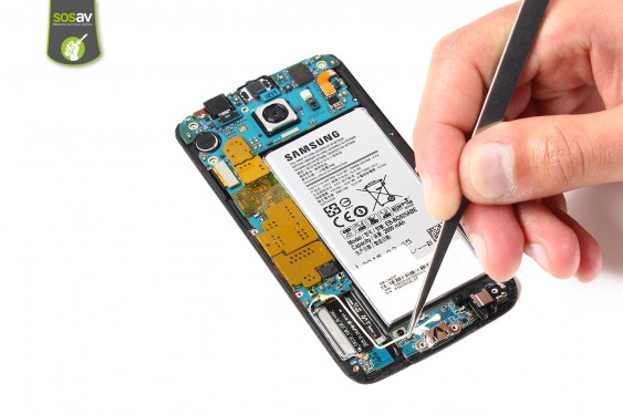

Saisissez ensuite le câble grâce à une pince puis retirez-le.

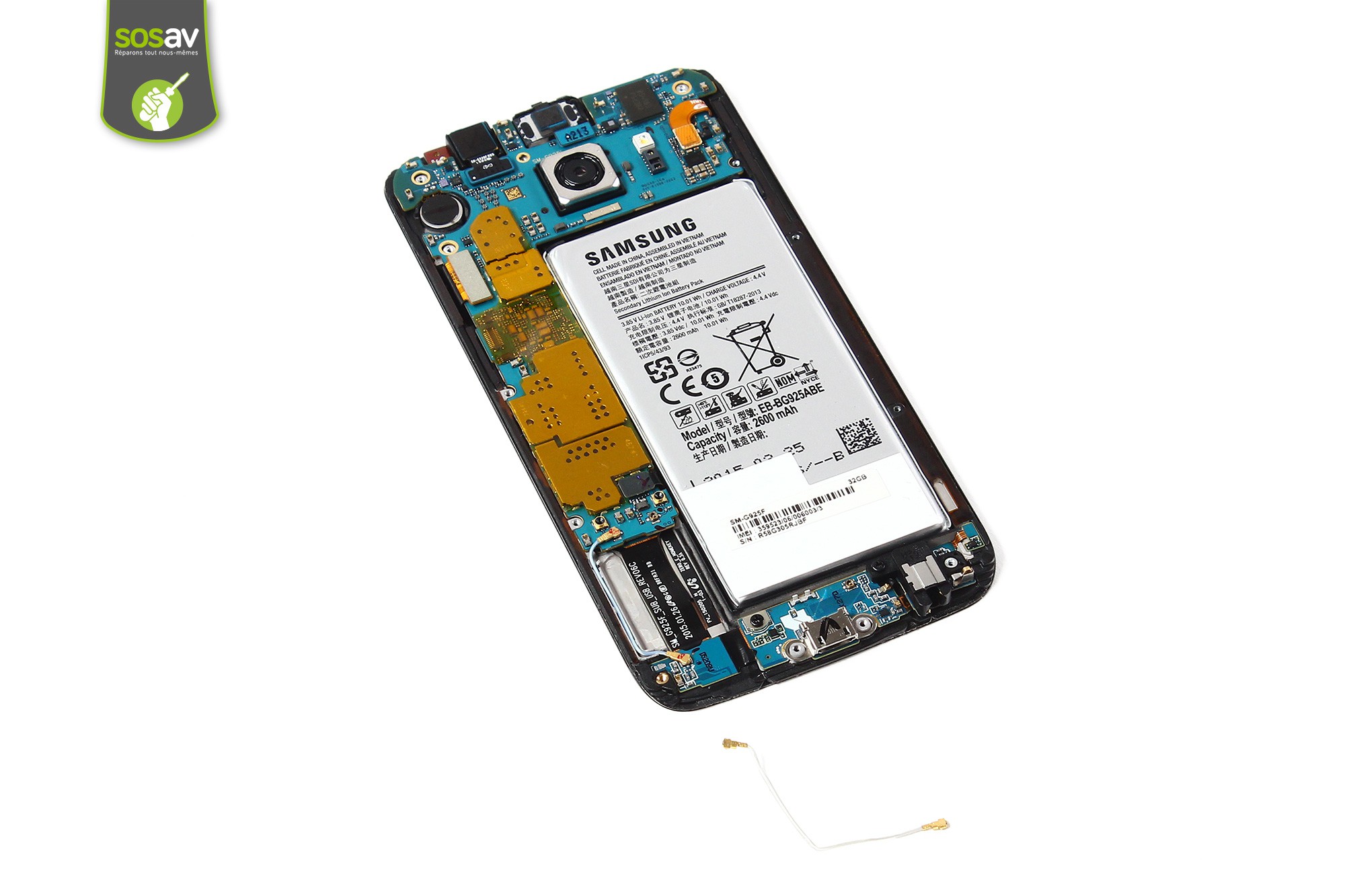

Le câble d'interconnexion de l'antenne GSM est désormais démonté.Procédez à son remplacement par une pièce neuve si cela est nécessaire.
