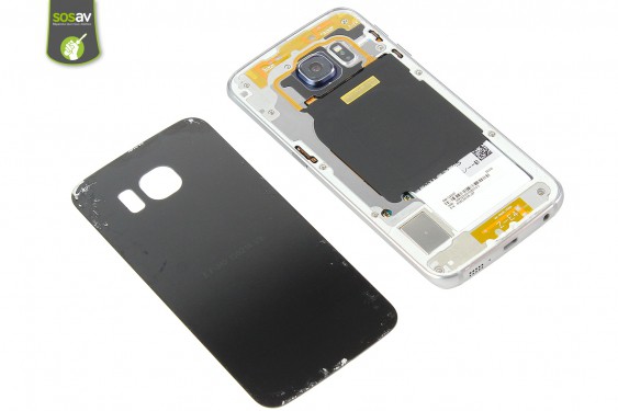

A présent, saisissez en douceur la façade arrière puis effectuez un léger mouvement d'ouverture comme indiqué sur les photos 1 et 2 de cette étape.Procédez ensuite au retrait de la façade arrière.La façade arrière du Samsung Galaxy S6 Edge est désormais démontée.

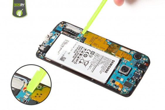

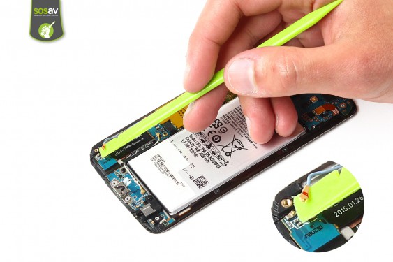

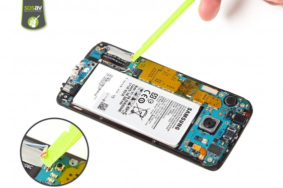

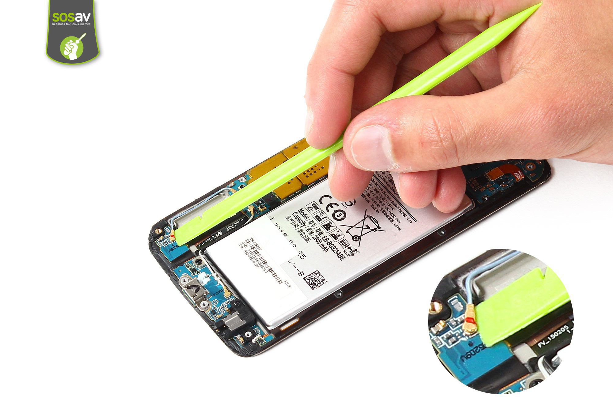

A l'aide de la spatule en nylon, déconnectez les deux connecteurs du câble d'interconnexion de l'antenne Bluetooth.

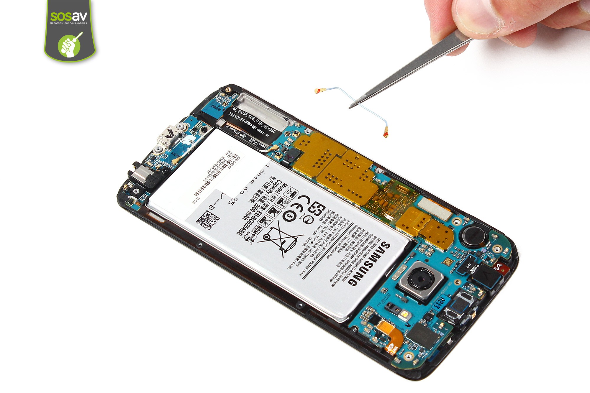

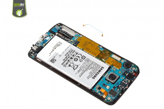

Saisissez ensuite le câble grâce à une pince puis retorez-le.Le câble d'interconnexion de l'antenne Bluetooth est désormais démonté.Procédez à son remplacement par une pièce neuve si cela est nécessaire.
