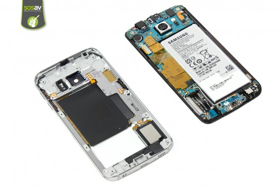

A l'aide d'un tournevis cruciforme, dévissez les 11 vis entourées en rouge servant à maintenir le châssis interne du téléphone.Puis utilisez une spatule en nylon afin de découvrir la partie basse de l'adhésif blanc recouvrant deux autres vis cruciformes.Dévissez ensuite ces deux vis.
Le châssis interne se sépare très facilement du reste du téléphone.Tirez délicatement dessus puis retirez-le.Le châssis interne du Samsung Galaxy S6 Edge est désormais démonté.

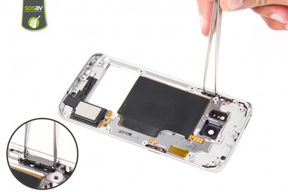

Prenez désormais le châssis interne de votre Galaxy S6 Edge.A l'aide de la spatule en nylon, décollez le connecteur de la nappe des boutons de volume.Utilisez ensuite la pince afin de saisir la nappe puis procédez à son retrait.

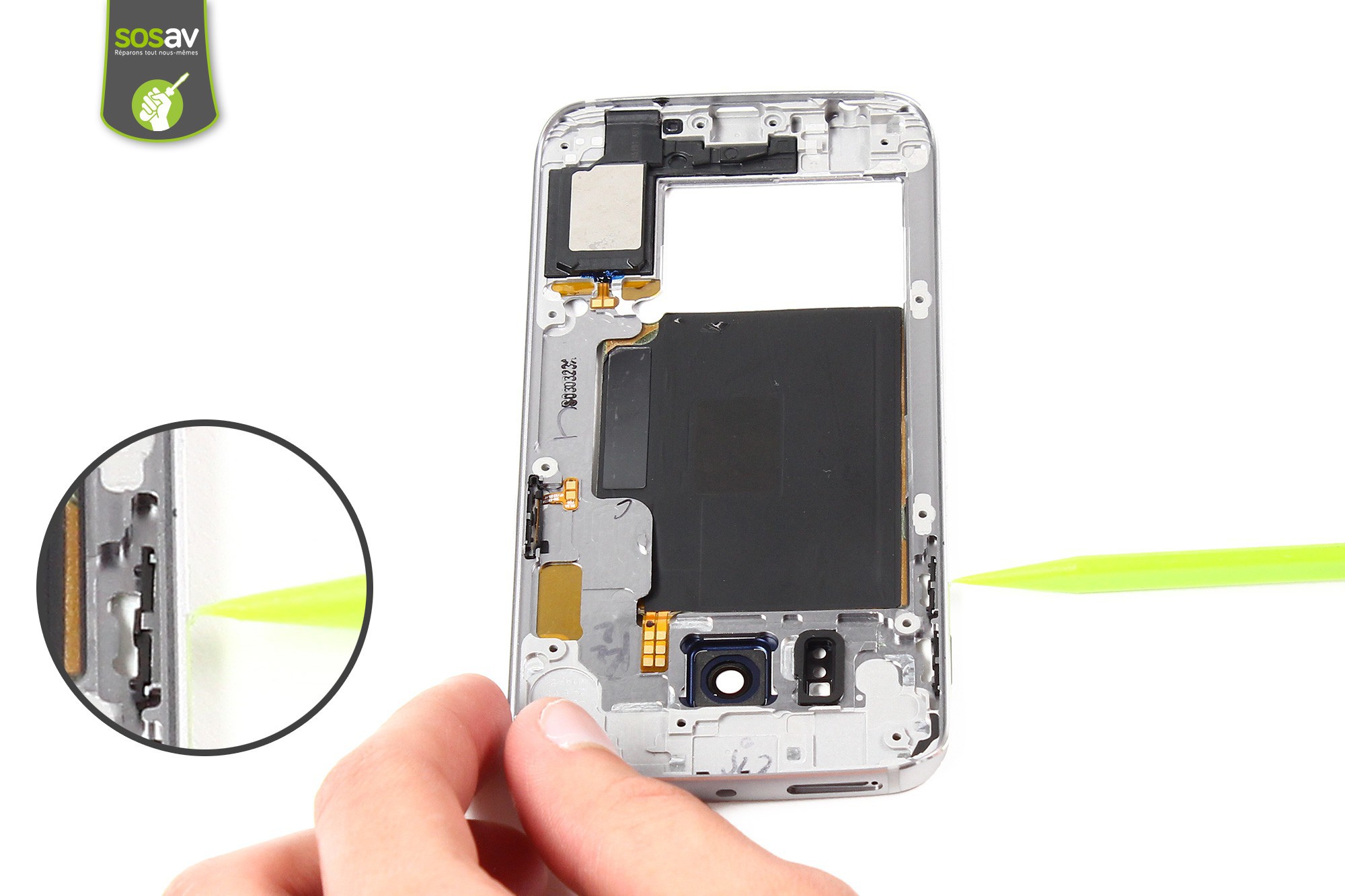

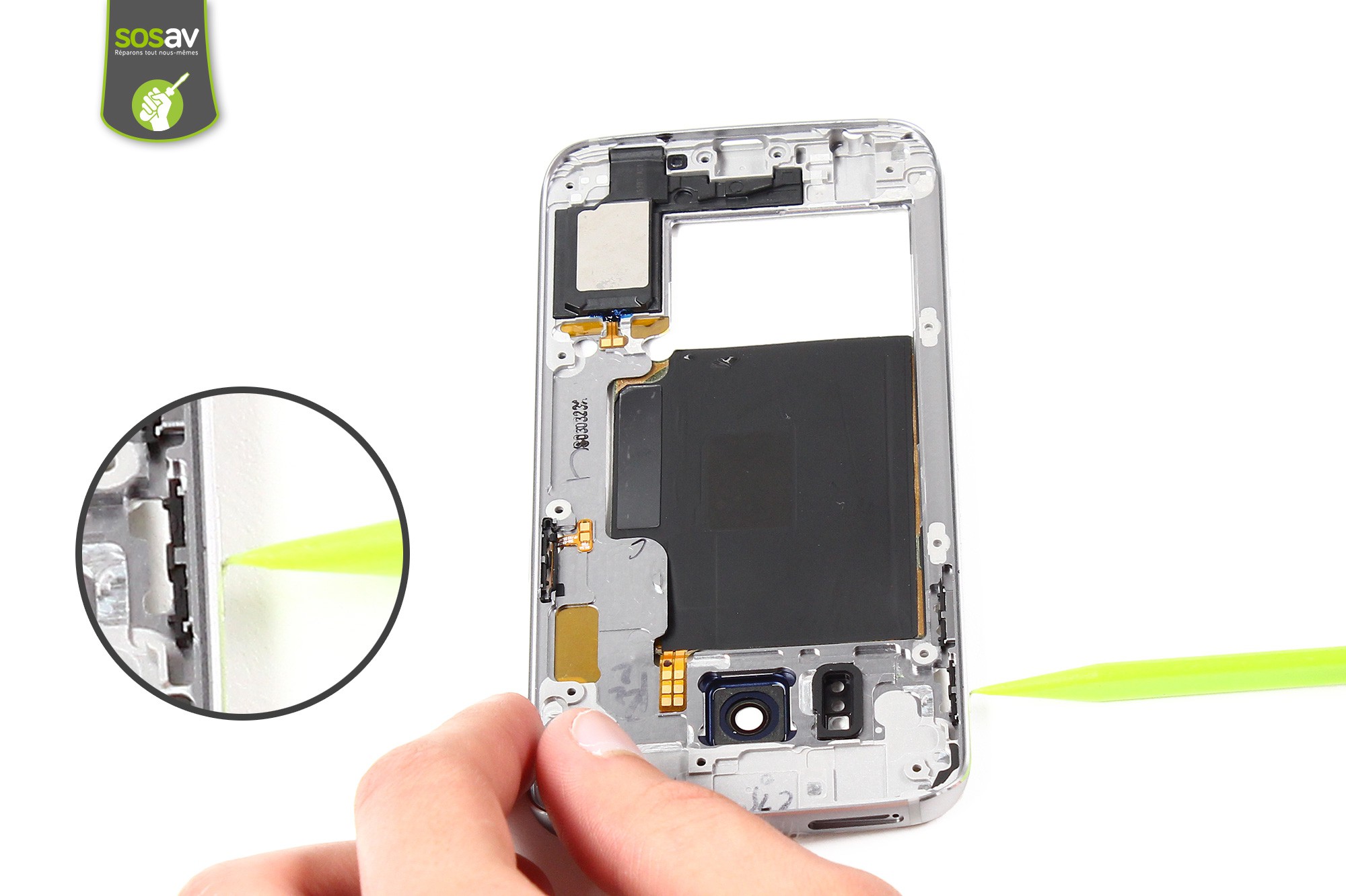

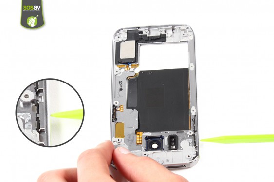

A l'aide de la pointe d'une spatule en nylon, repoussez délicatement le bouton de volume inférieur.

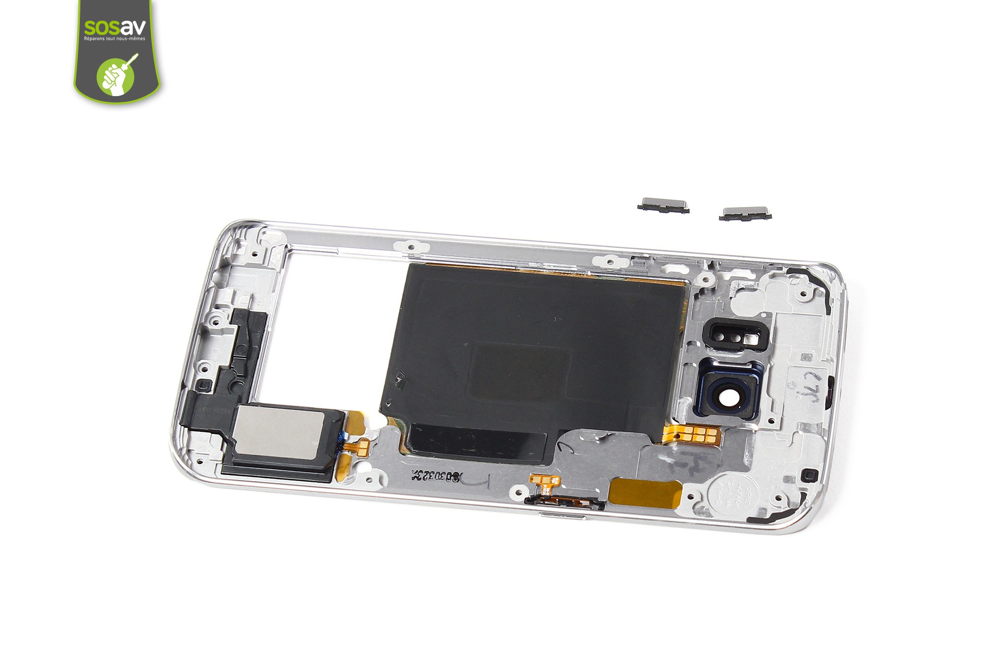

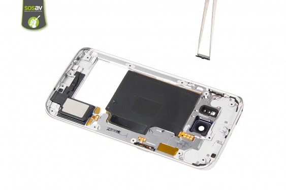

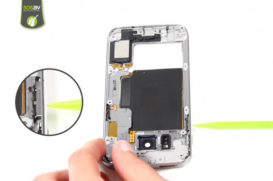

Toujours à l'aide de la pointe d'une spatule en nylon, repoussez délicatement le bouton de volume supérieur.Vous pouvez ensuite saisir le bouton de volume inférieur puis procédez à son retrait.
Les bouton de volume du Samsung Galaxy S6 Edge sont désormais démontés.
