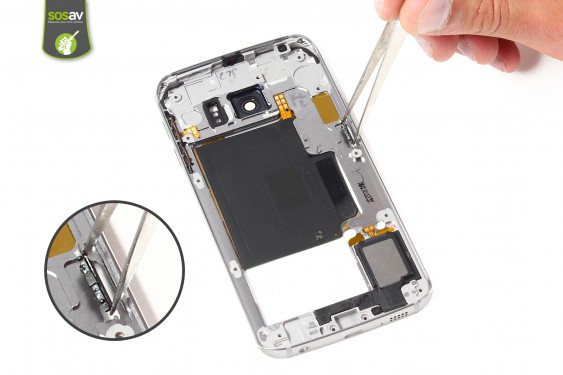

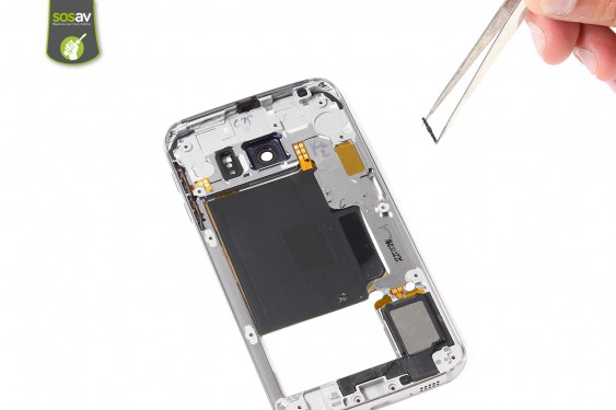

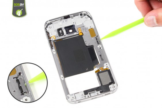

A l'aide de la spatule en nylon, décollez le connecteur de la nappe du bouton power.Utilisez ensuite la pince afin de saisir la nappe puis procédez à son retrait.La nappe du bouton power du Samsung Galaxy S6 Edge est désormais démontée.

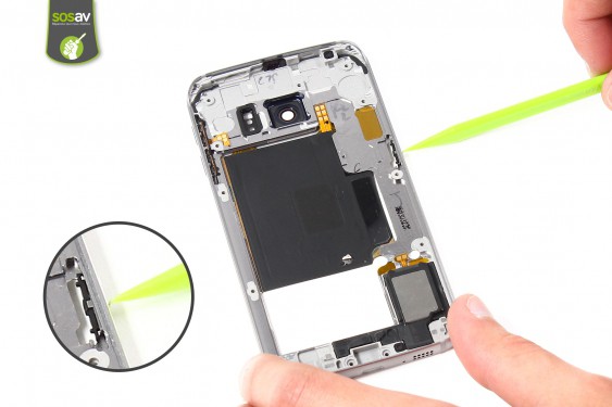

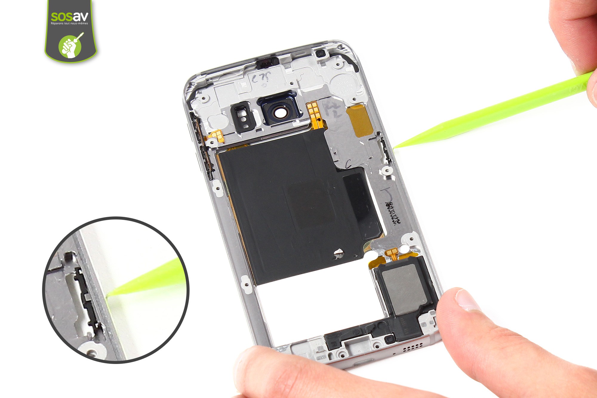

Repoussez le bouton power en utilisant la pointe de la spatule en nylon.Puis reprenez la pince afin de retirer le bouton power.

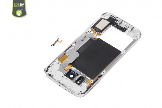

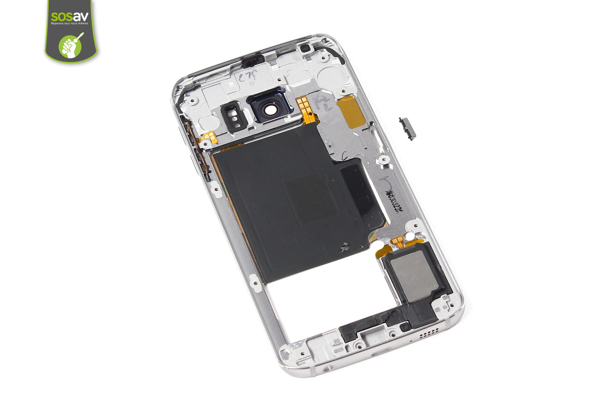

Le bouton power du Samsung Galaxy S6 Edge est désormais démonté.Procédez à son remplacement par une pièce neuve si cela est nécessaire.
