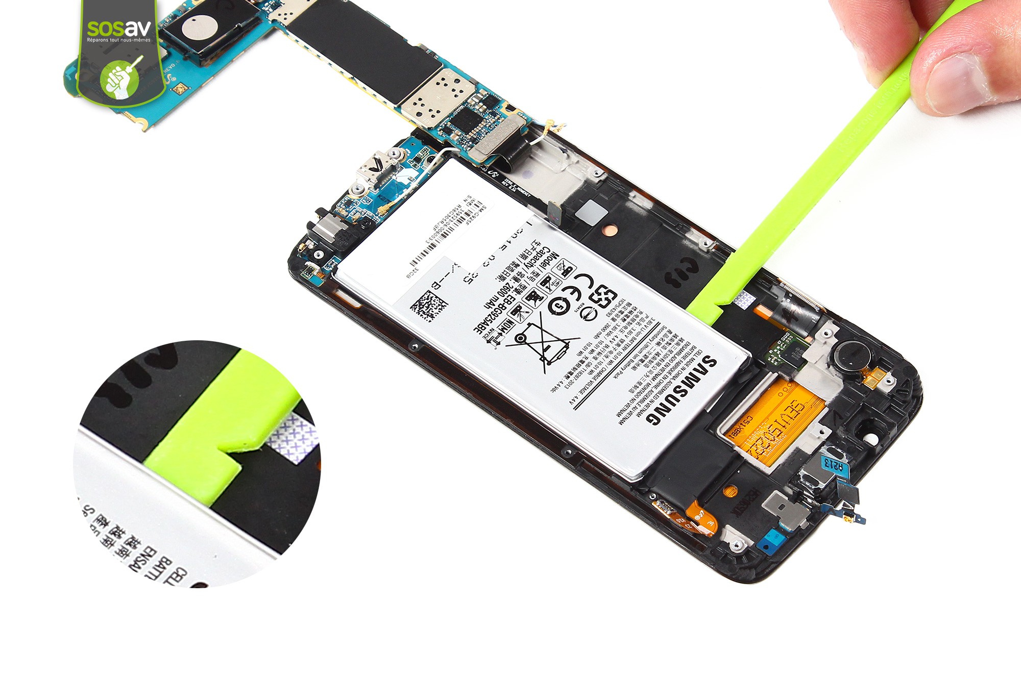

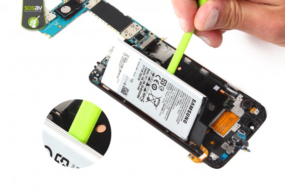

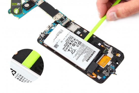

Grâce à la spatule en nylon, décollez délicatement la batterie en veillant à ne pas l'abîmer ou la percer.

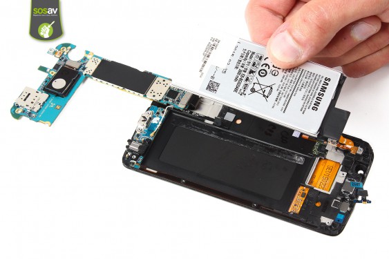

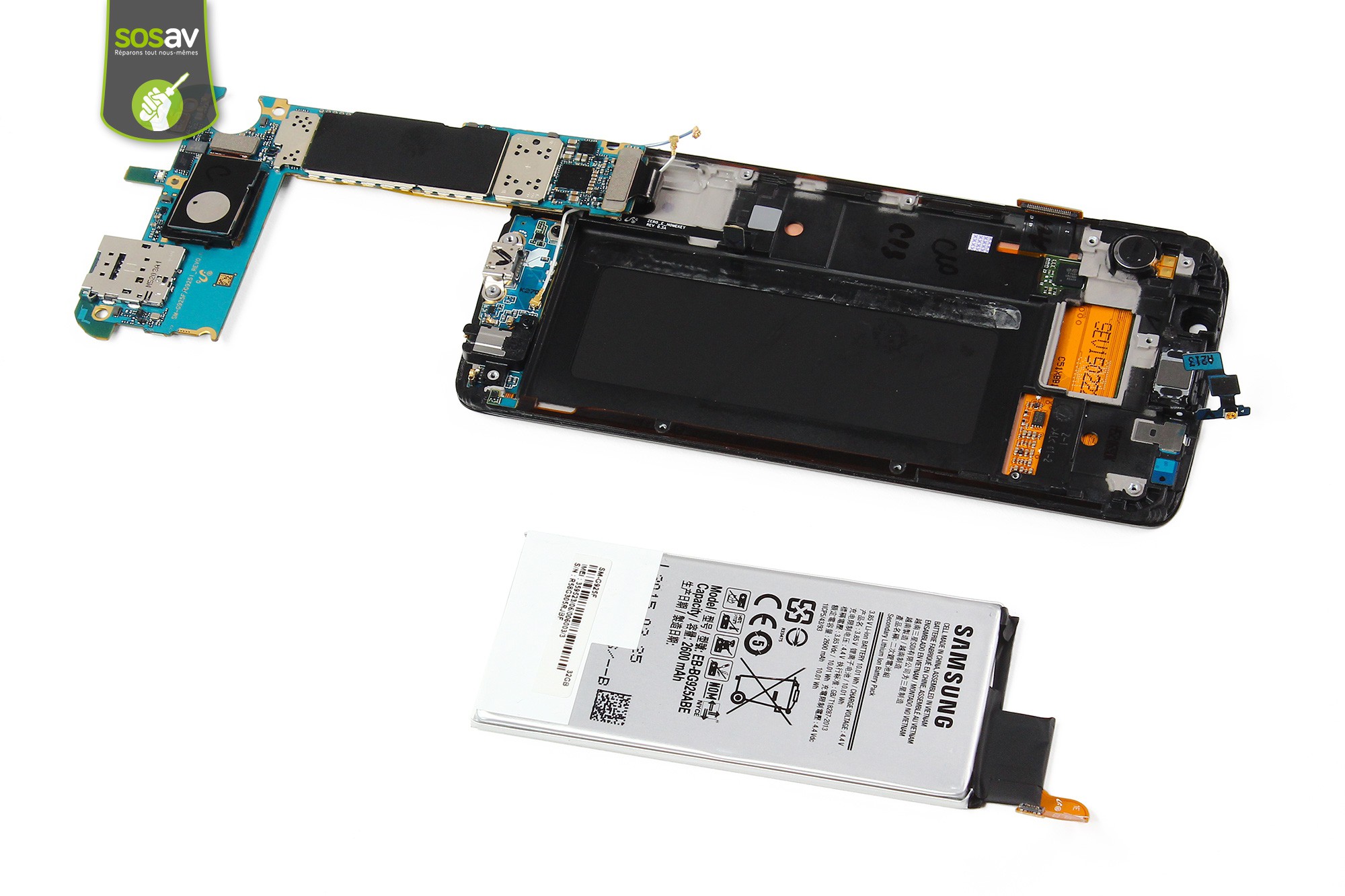

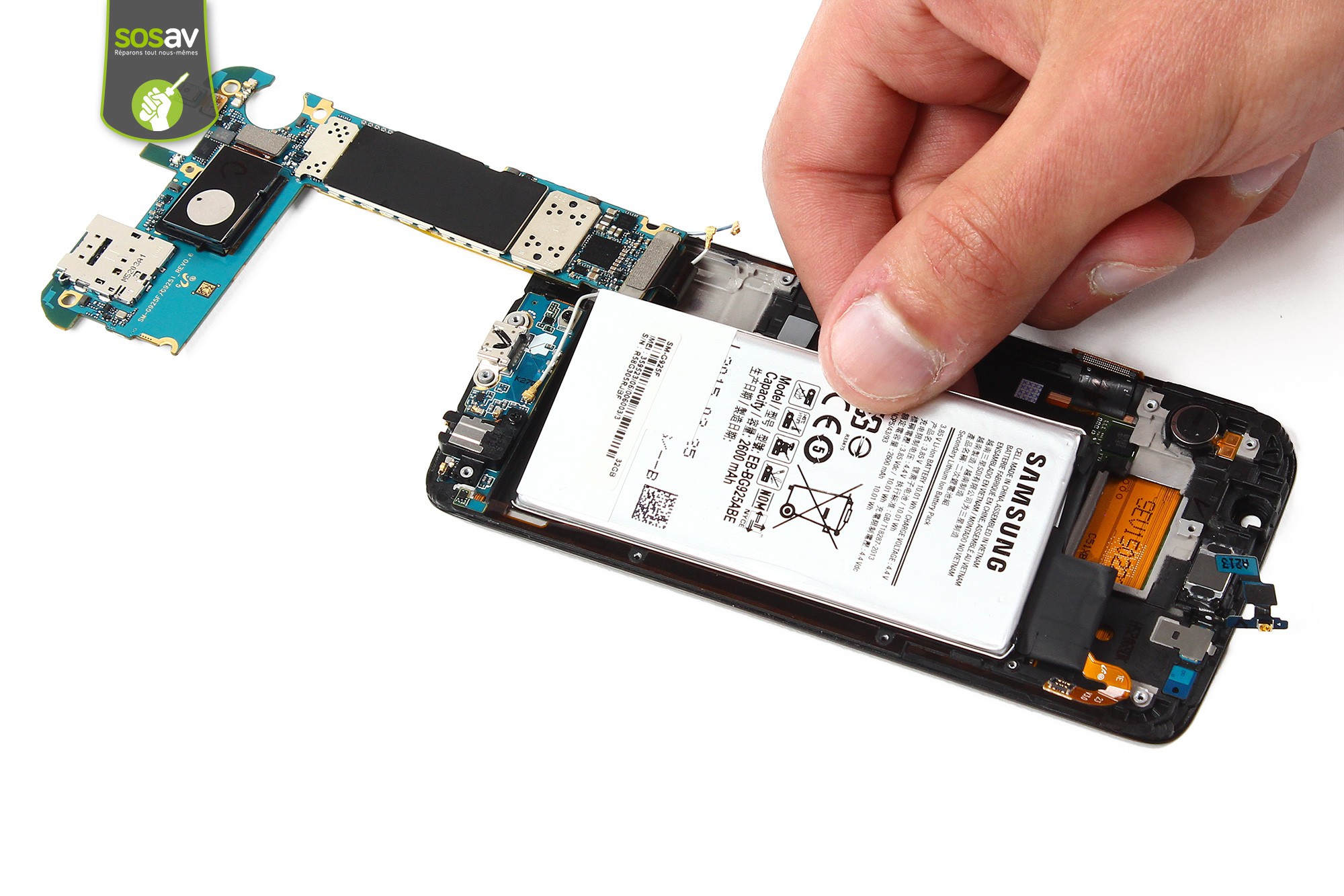

Saisissez ensuite la batterie puis procédez à son retrait.
La batterie du Samsung Galaxy S6 Edge est désormais démontée.Procédez à son remplacement par une pièce neuve si cela est nécessaire.
