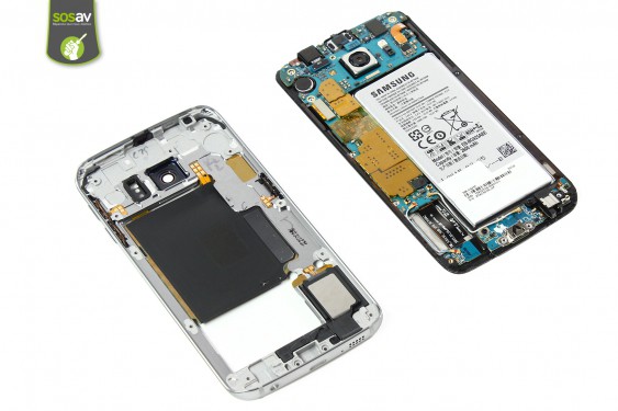

Le châssis interne se sépare très facilement du reste du téléphone.Tirez délicatement dessus puis retirez-le.Le châssis interne du Samsung Galaxy S6 Edge est désormais démonté.

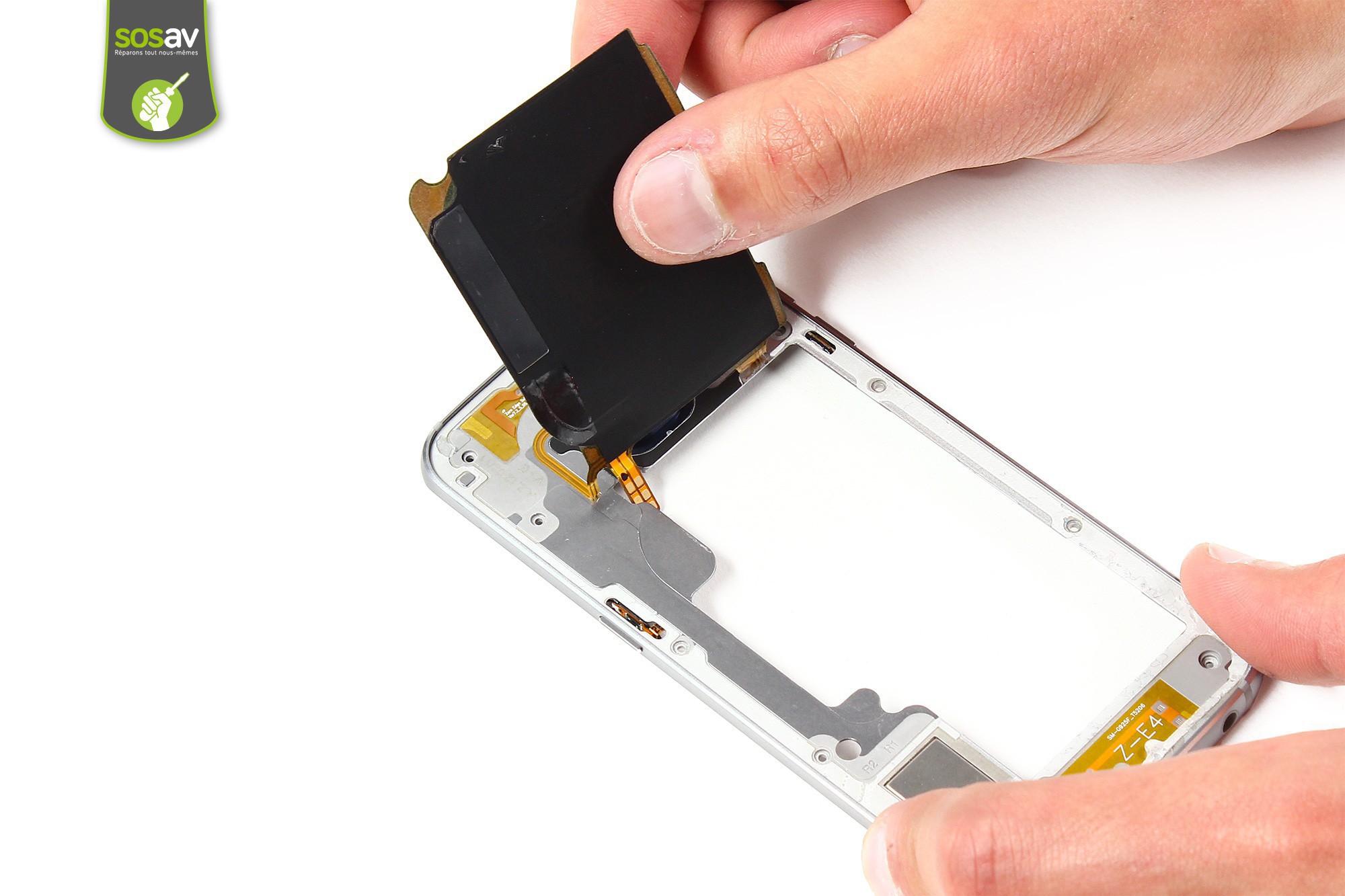

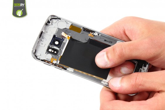

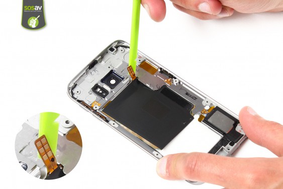

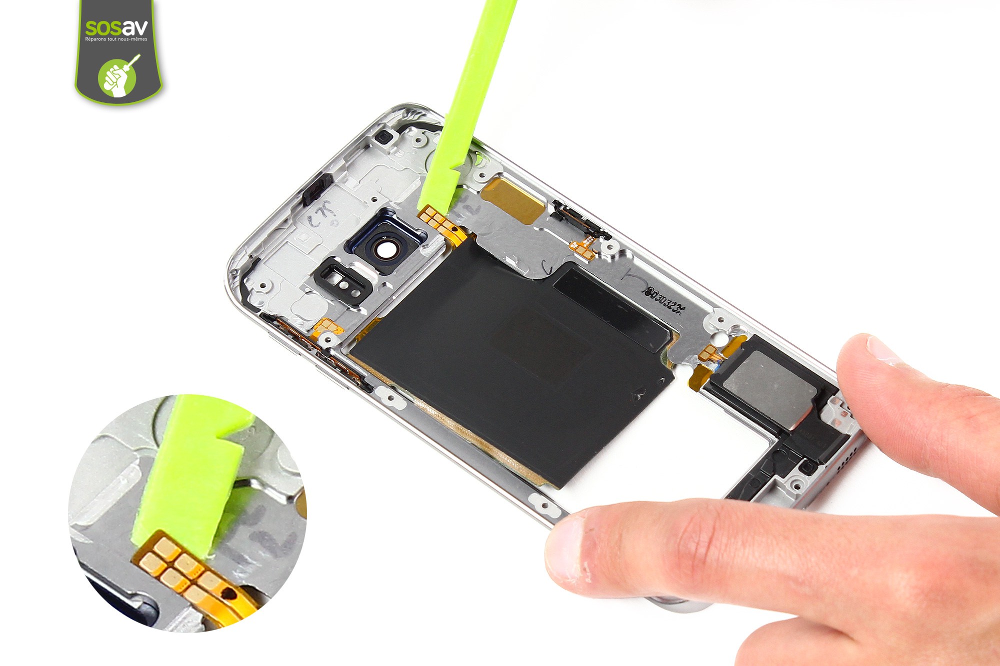

A l'aide d'une spatule en nylon, décollez délicatement le connecteur de l'antenne NFC / chargeur à induction.Décollez ensuite l'antenne NFC du châssis interne en faisant attention à ne pas la déchirer.

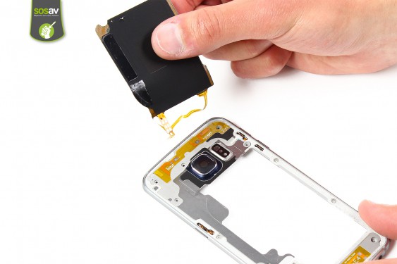

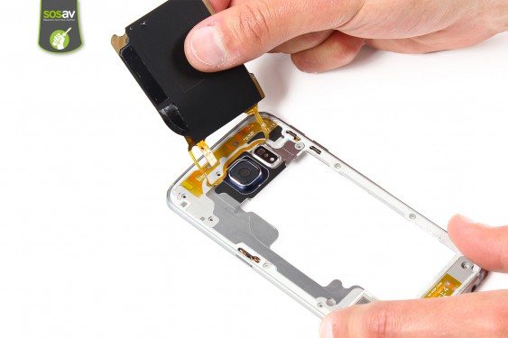

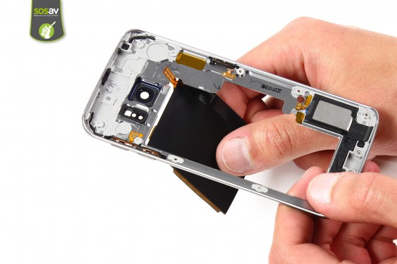

Terminez ensuite de décoller l'antenne en séparant la partie supérieure (nappe orange) du châssis interne comme indiqué sur les photos de cette étape.Procédez au retrait de l'antenne.

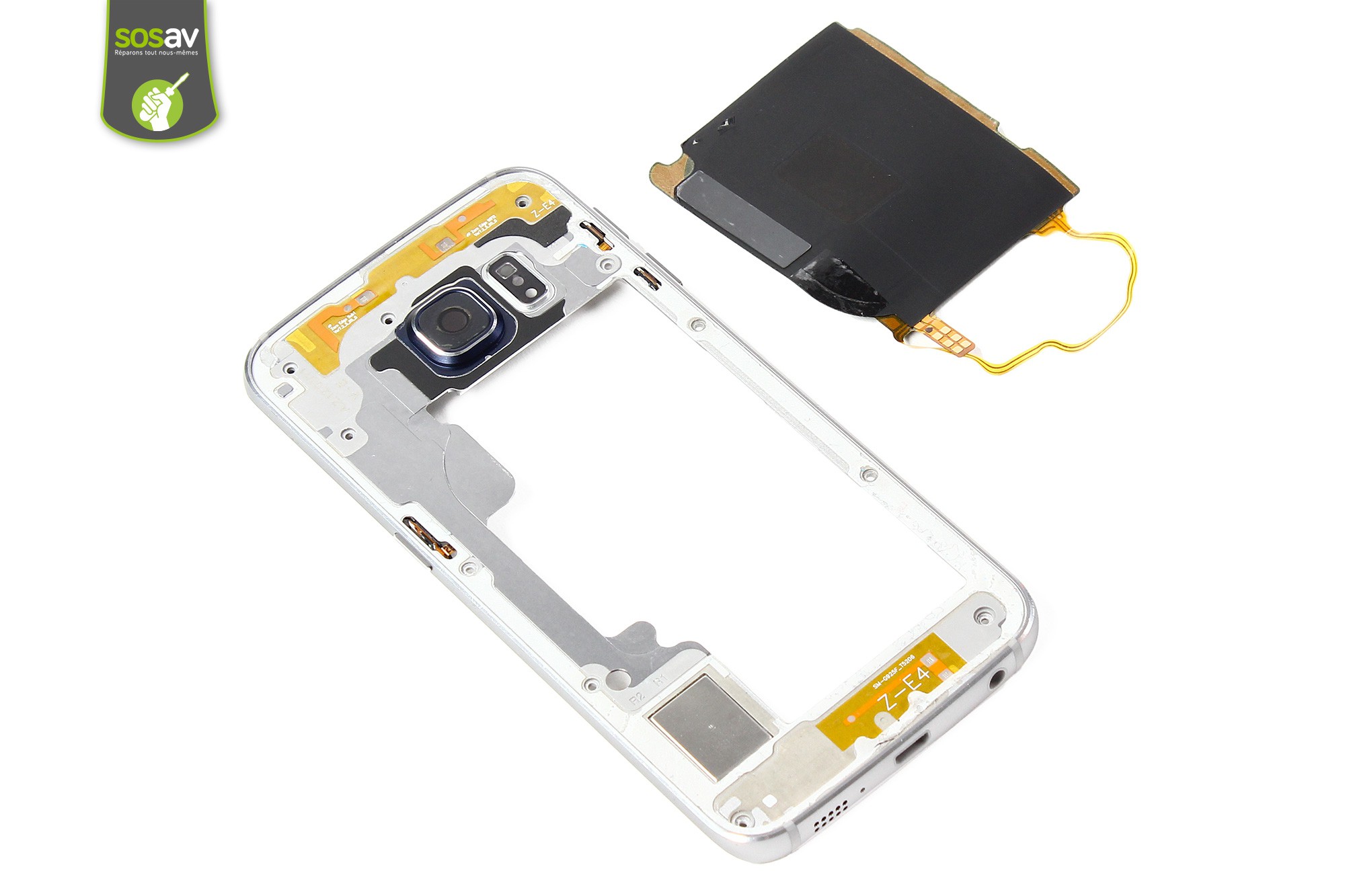

La nappe gérant l'antenne NFC ainsi que le chargeur à induction (sans contact) du Samsung Galaxy S6 Edge est désormais démontée.Procédez à son remplacement par une pièce neuve si cela est nécessaire.
