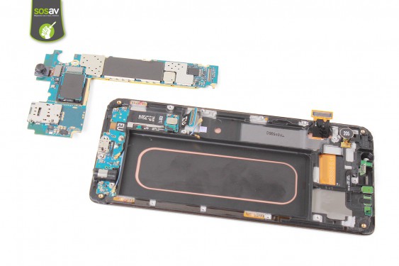

Soulevez la carte mère par le côté supérieur grâce à la spatule en nylon puis faites-la basculer vers la gauche comme indiqué sur les photos de cette étape.
Déconnectez ensuite la nappe de liaison du connecteur de charge en utilisant la spatule en nylon.Saisissez la carte mère puis retirez-la du téléphone.La carte mère de votre Galaxy S6 Edge + est désormais démontée.

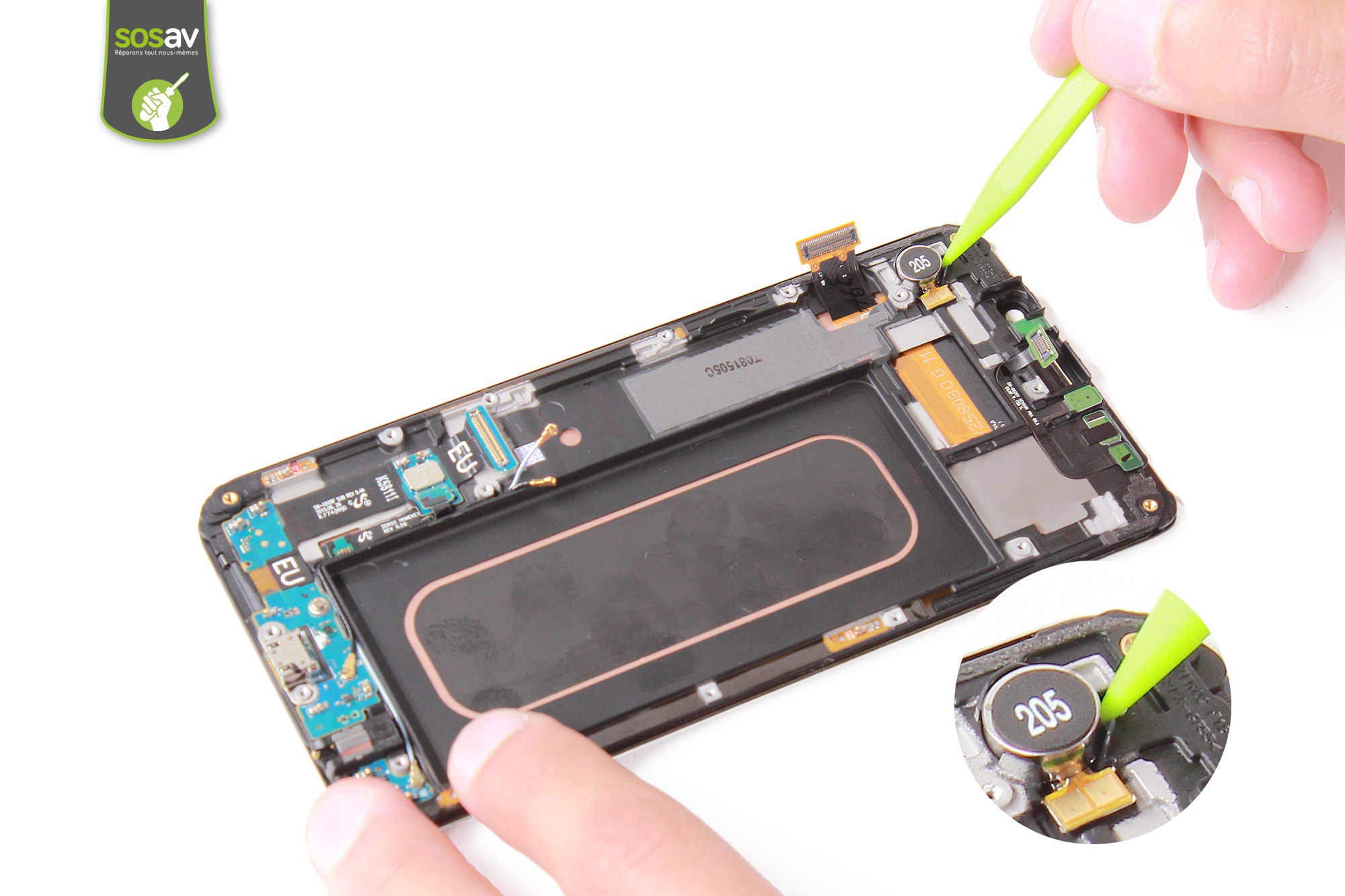

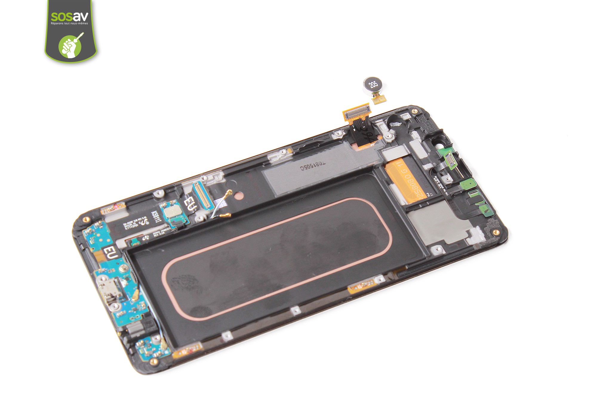

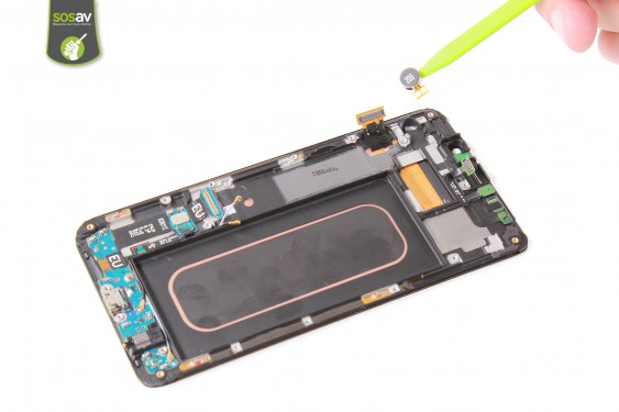

Réutilisez la spatule en nylon afin de déclipser le vibreur du châssis du téléphone.Procédez ensuite à son retrait.
Le vibreur de votre Galaxy S6 Edge + est désormais démonté.Procédez à son remplacement par une pièce neuve si cela est nécessaire.
