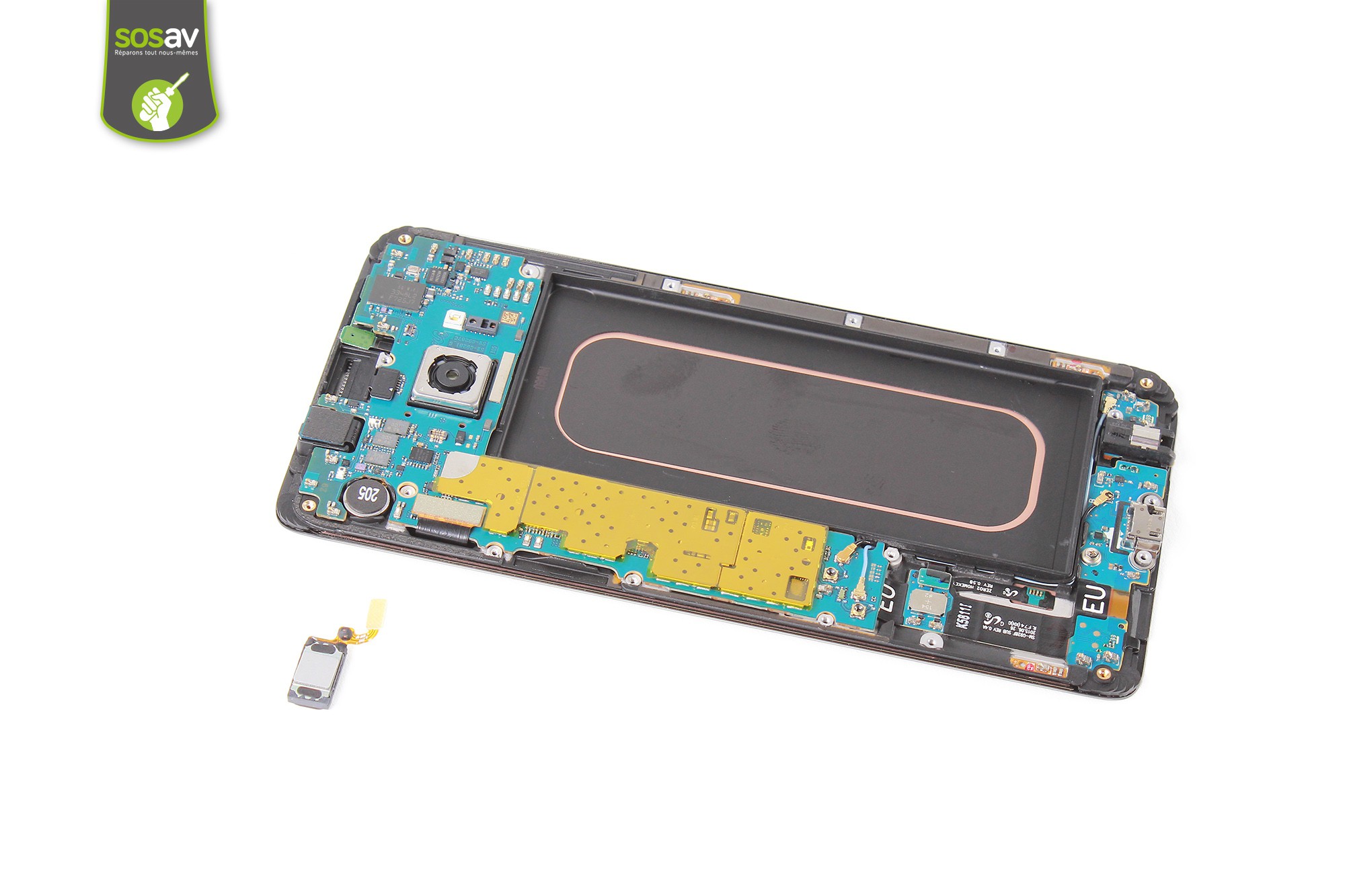

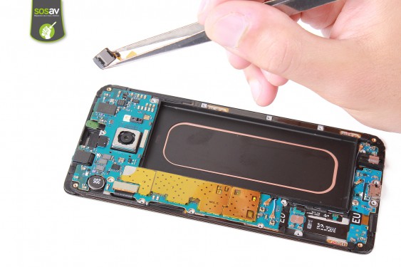

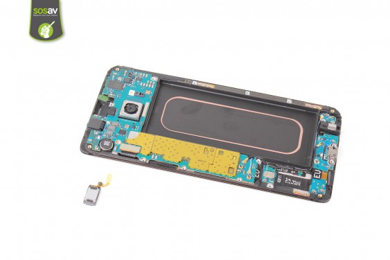

Reprenez la spatule en nylon pour déconnecter la nappe de liaison du haut-parleur interne.Utilisez ensuite une pince afin de saisir et retirer le haut-parleur interne.
Le haut-parleur interne de votre Galaxy S6 Edge + est désormais démonté.Procédez à son remplacement par une pièce neuve si cela est nécessaire.
