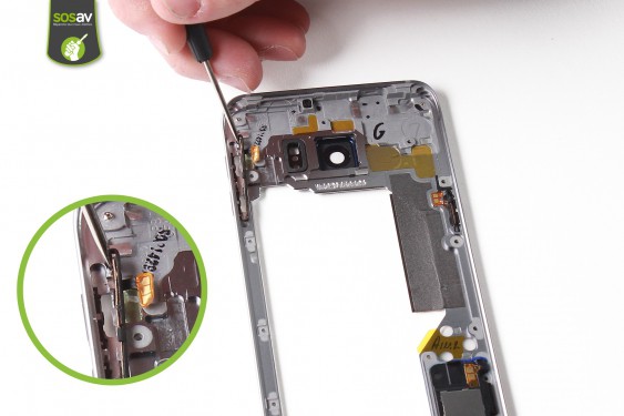

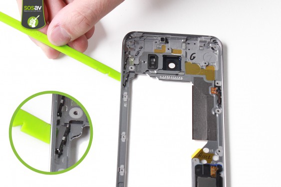

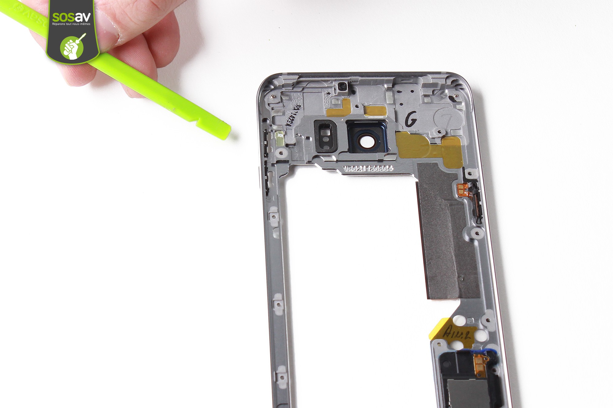

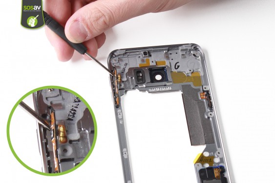

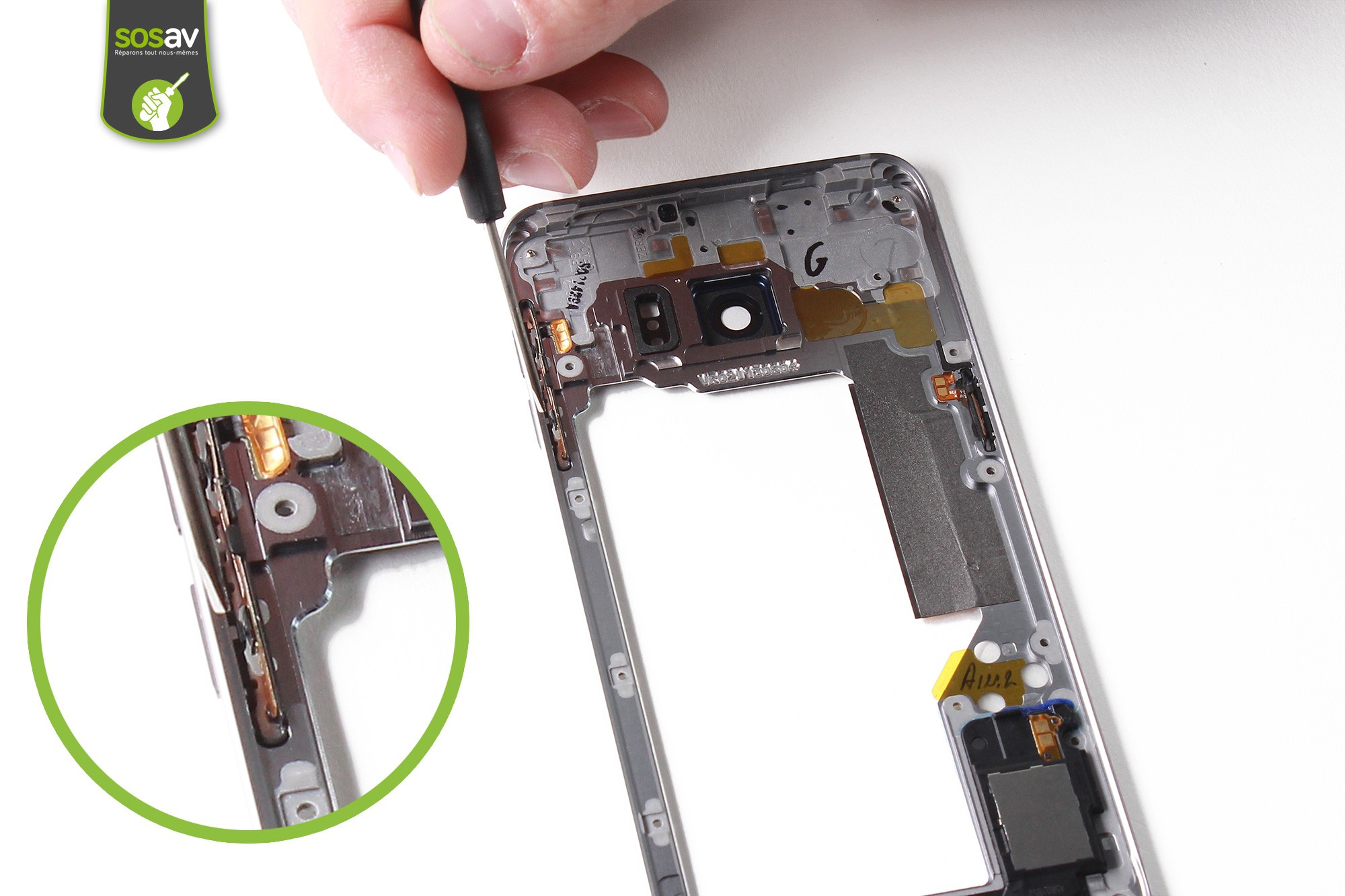

Utilisez le tournevis plat afin de légerement décoller du châssis la nappe des boutons volume.

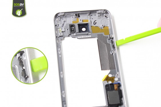

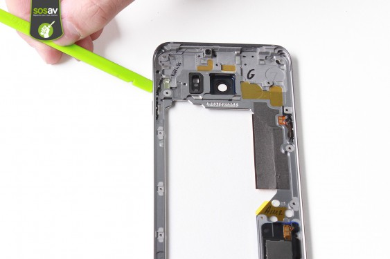

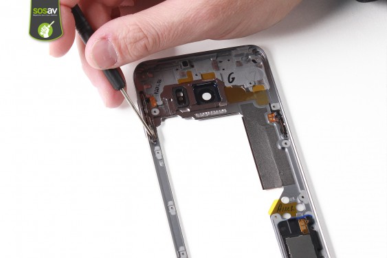

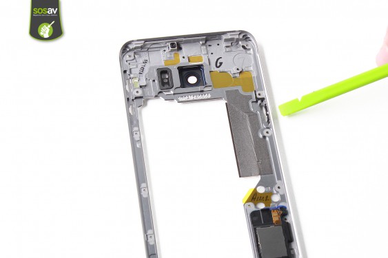

Puis poussez sur les boutons volume, avec le coté plat de la spatule en nylon, afin de les extraire du châssis.

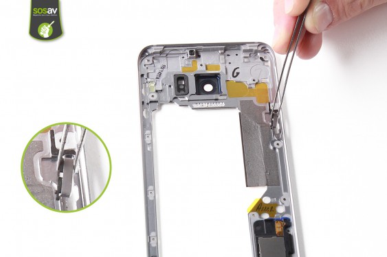

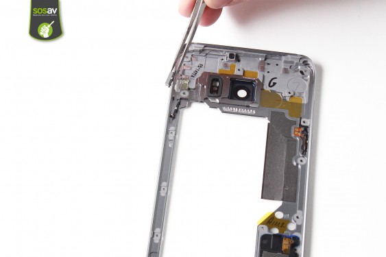

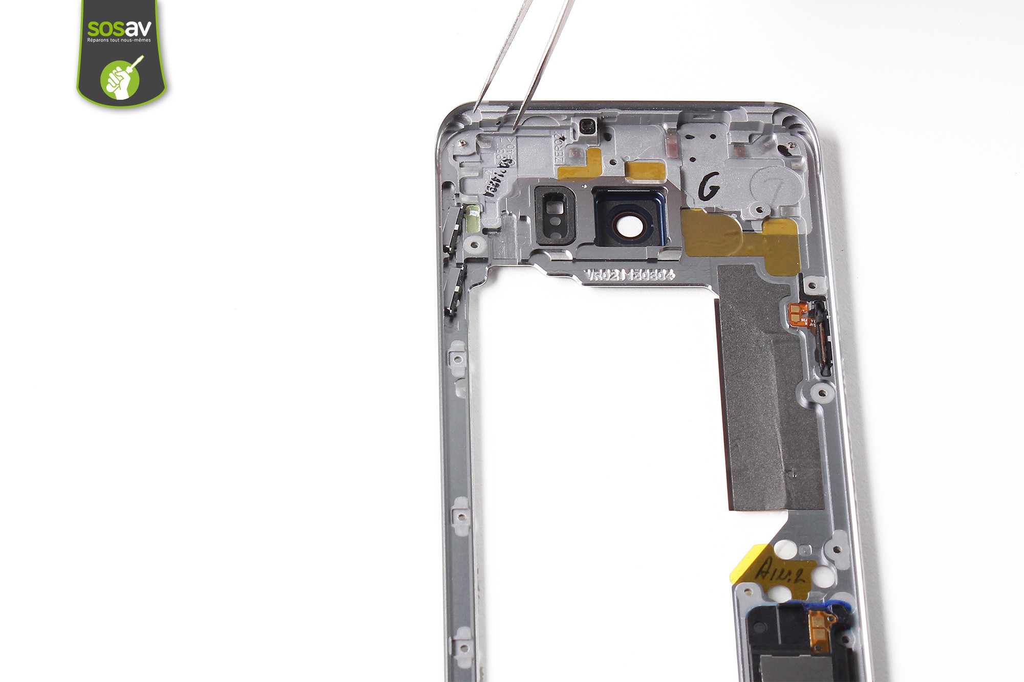

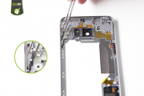

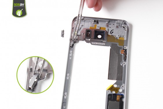

Prenez la pince pour extraire le bouton volume haut.Répétez l'opération sur le bouon volume bas afin de l'extraire également.

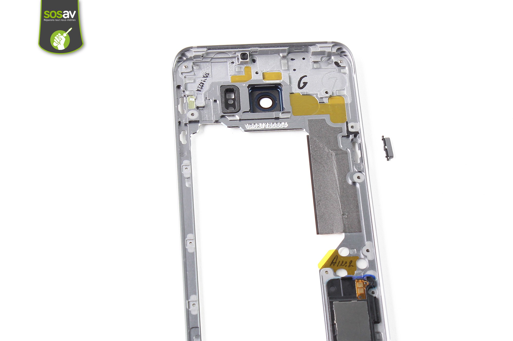

Recommencez l'opération avec le bouton volume du bas.Les boutons volumes sont maintenant retirez du châssis.

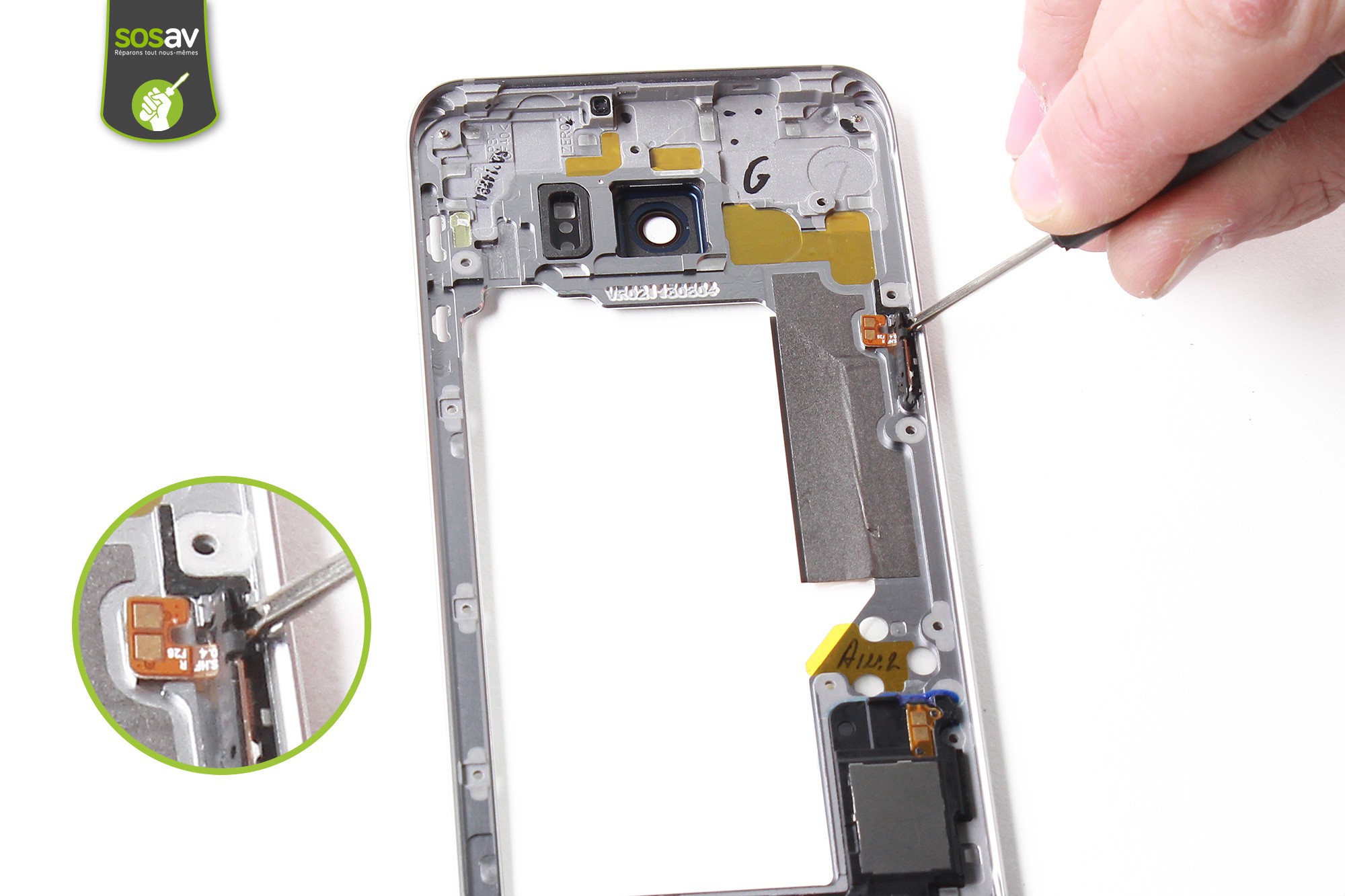

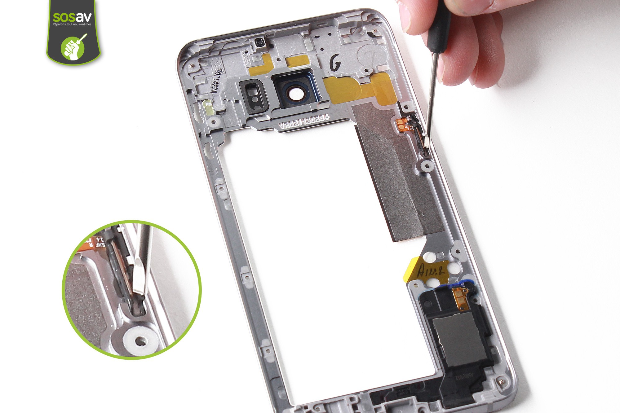

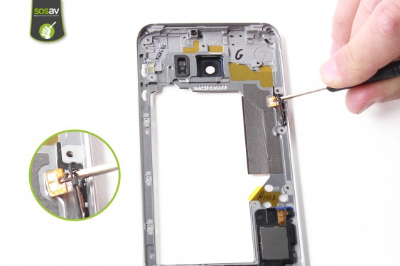

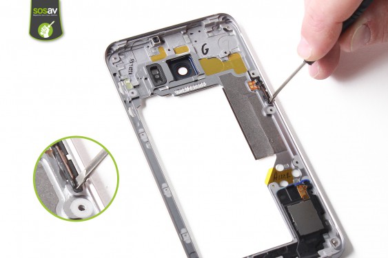

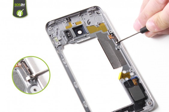

Reprenez le tournevis plat pour décoller en douceur la nappe du bouton power du châssis.
Passez le tournevis sous la nappe afin de l'extraire du châssis.

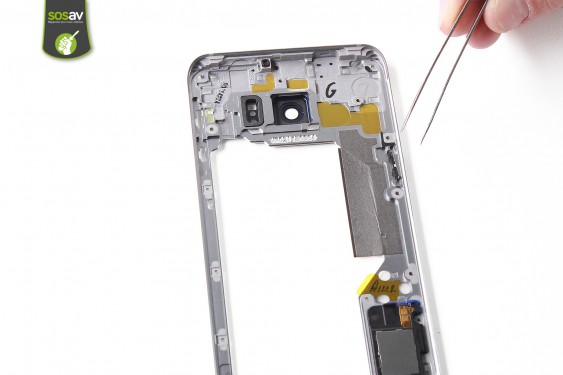

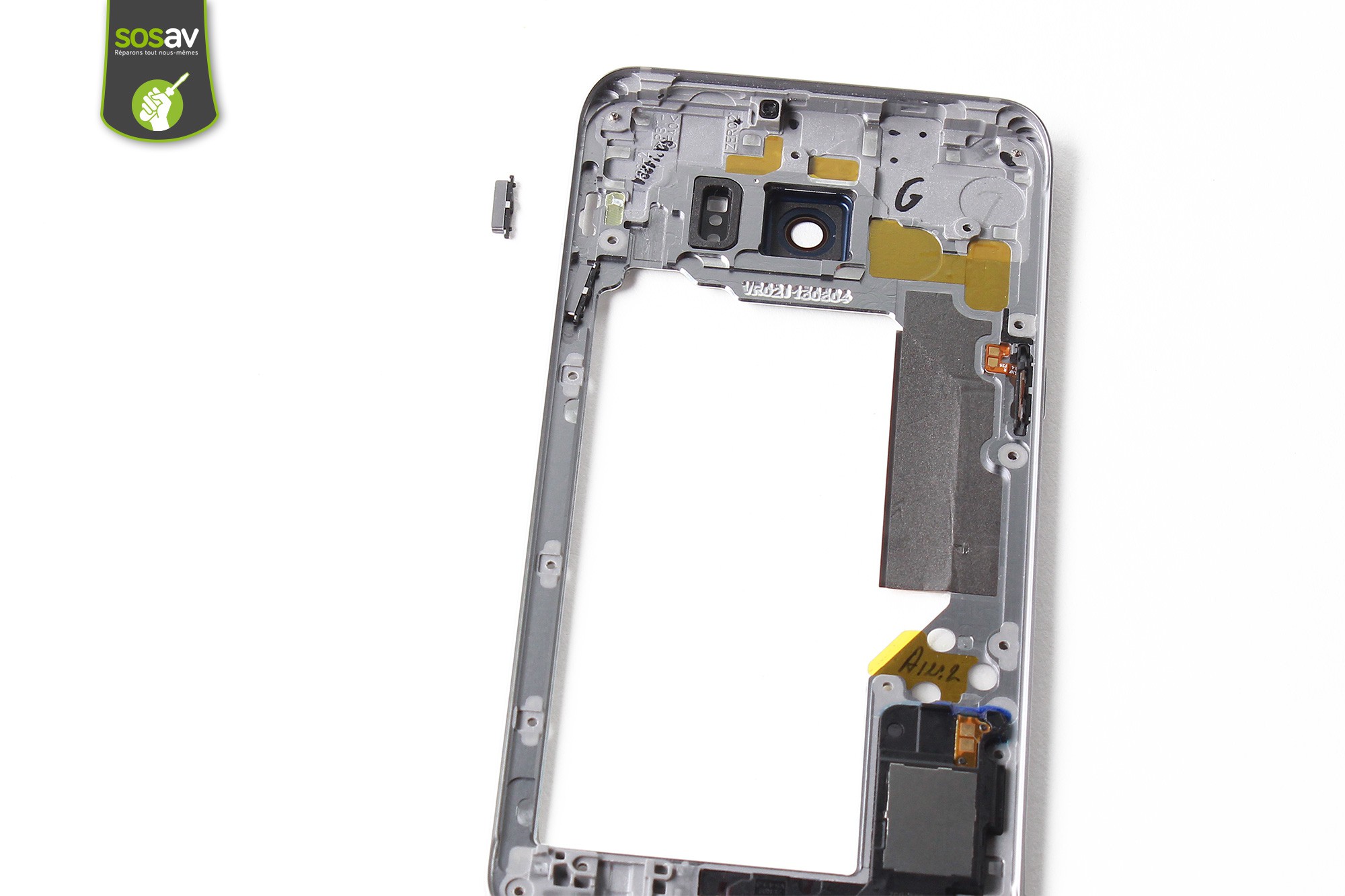

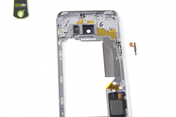

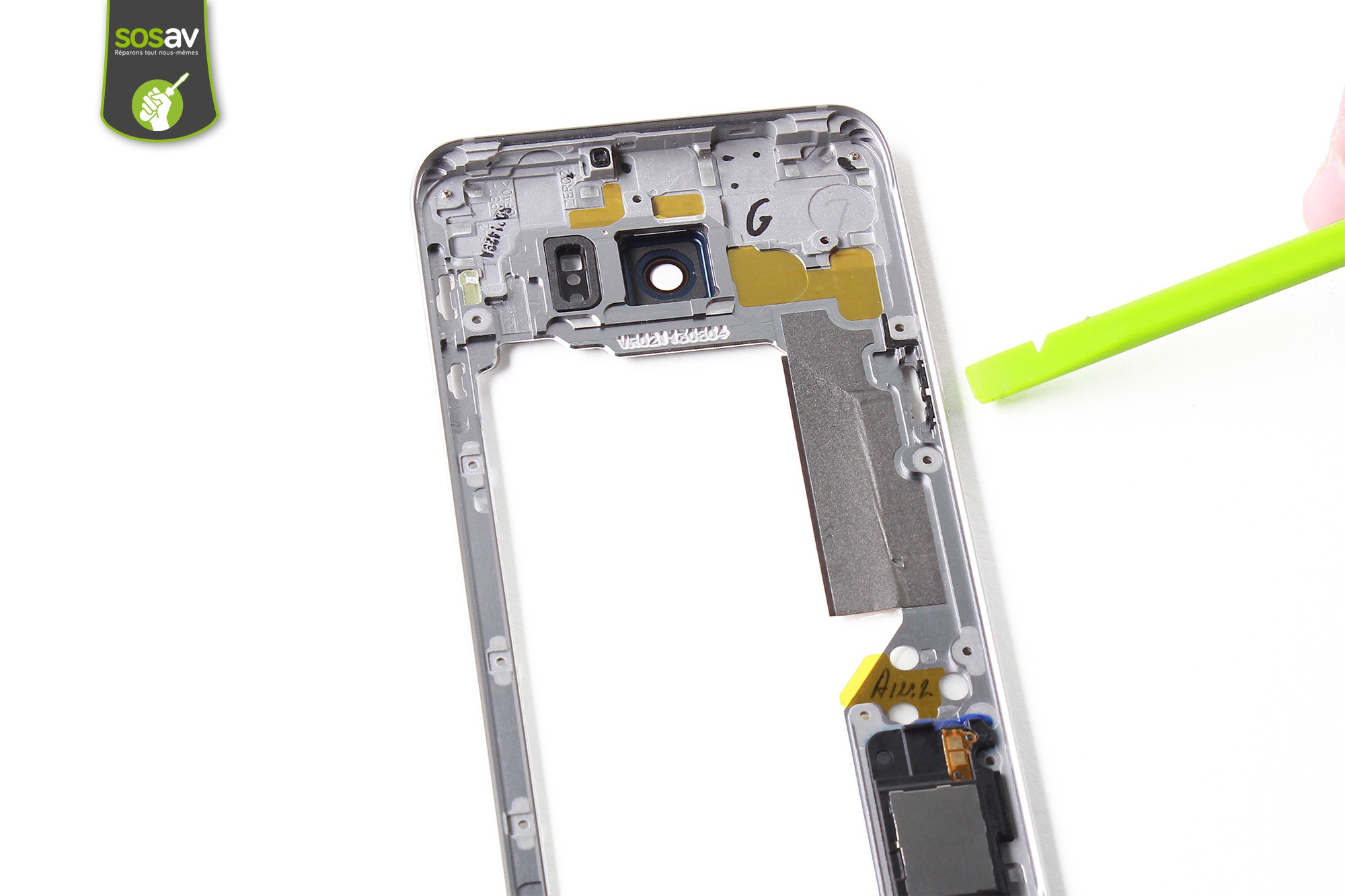

Ensuite, poussez avec la spatule en nylon sur le bouton power afin de l'extraire du châssis.
Le bouton power est maintenant retiré du châssis.Le châssis externe du Galaxy S6 Edge + est maintenant entierement démonté, remplacez-le si necessaire.
