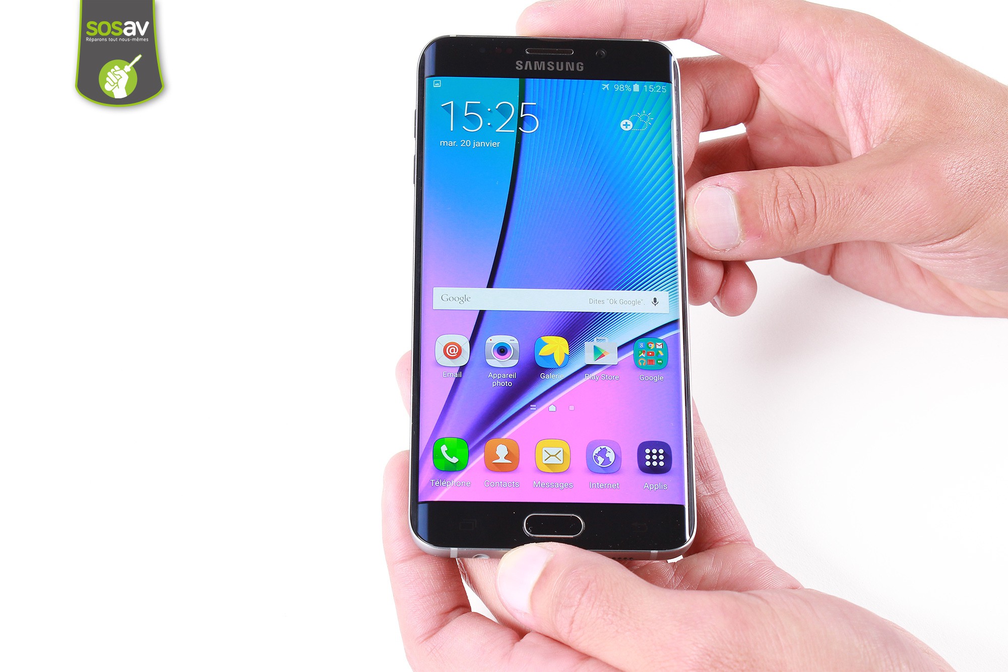

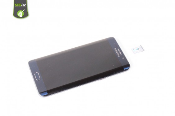

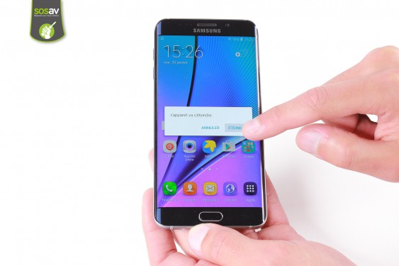

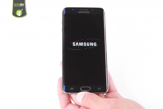

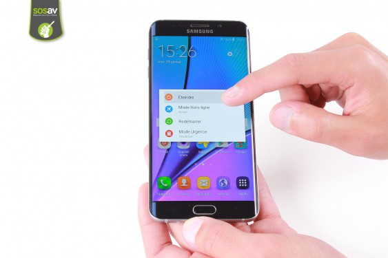

Avant de procéder au changement de la carte mère de votre Galaxy S6 Edge +, il est nécessaire, pour des raisons évidentes de sécurité, de l'éteindre.Pour ceci, appuyez sur le bouton d'allumage durant quelques secondes puis confirmez l'extinction par "Éteindre".

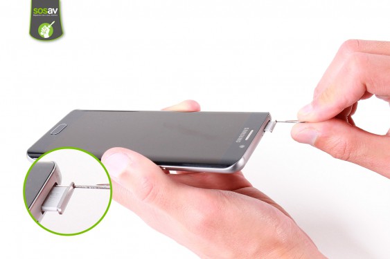

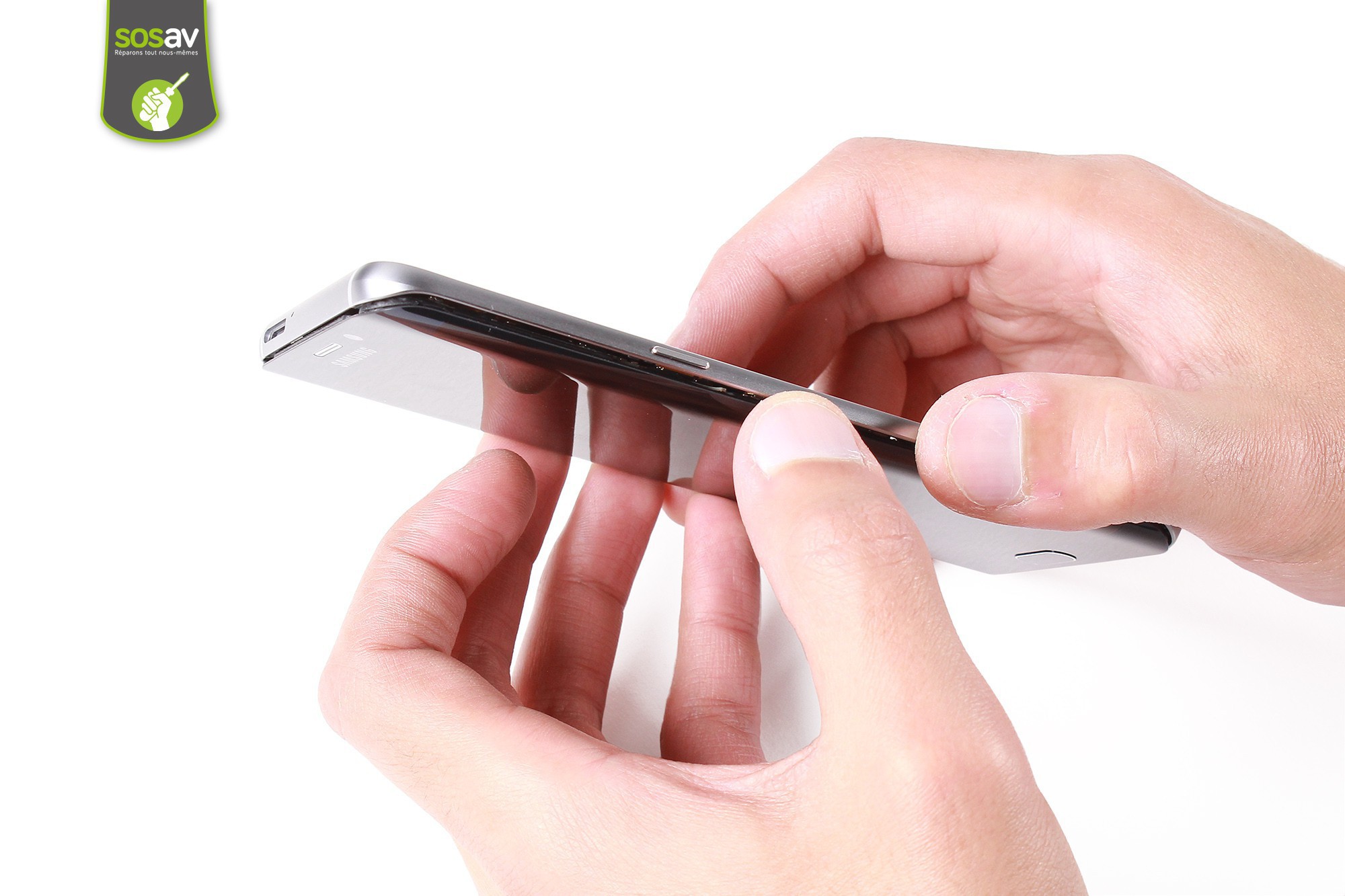

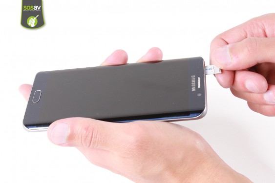

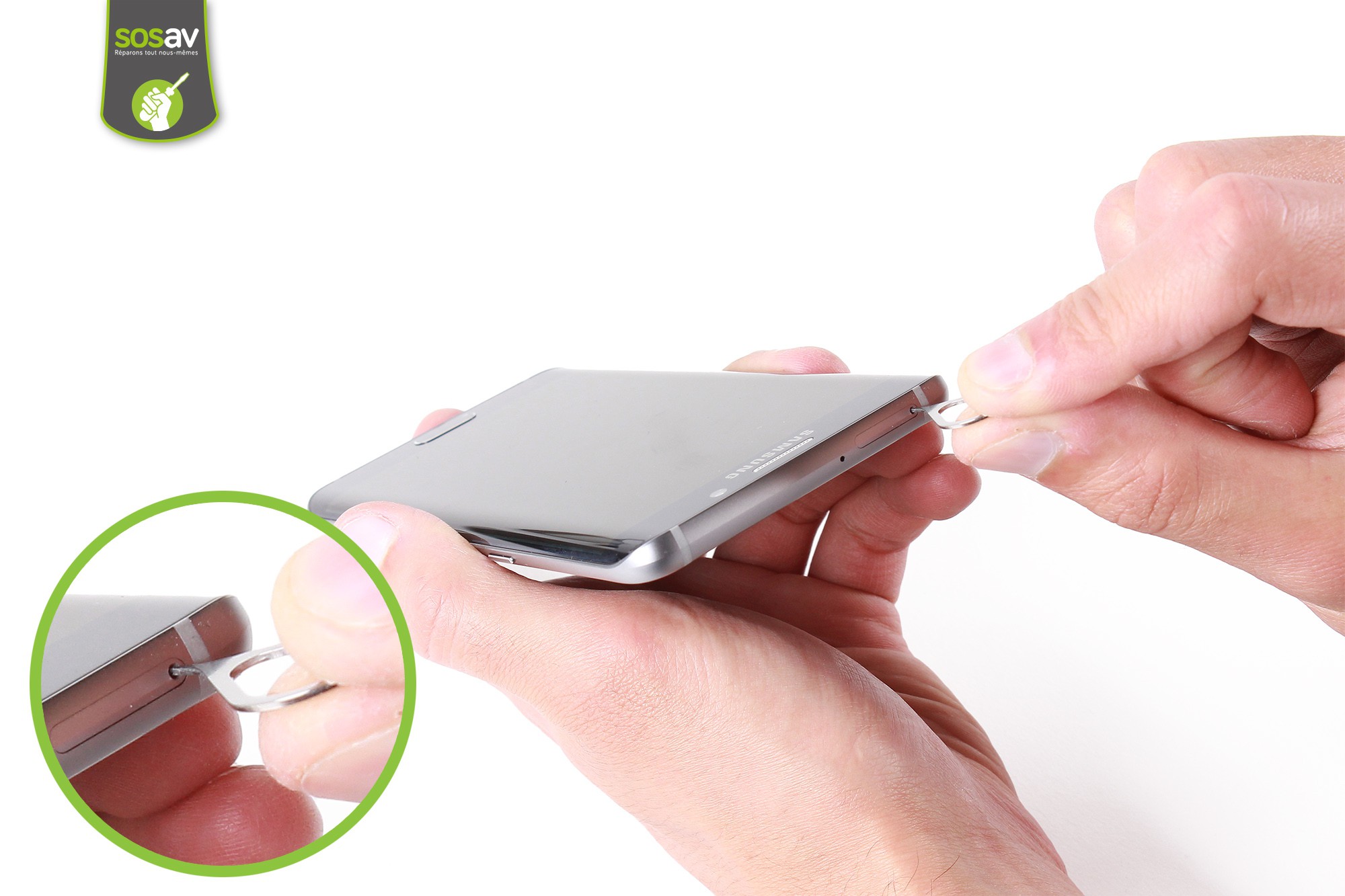

Insérez ensuite l'outil d'ouverture du tiroir SIM dans le trou prévu à cet effet situé sur la tranche supérieure du téléphone puis exercez une légère pression sur l'outil afin d'extraire le tiroir SIM du téléphone.Saisissez ensuite le tiroir SIM puis procédez à son retrait.Le tiroir carte SIM ainsi que la carte SIM de votre Galaxy S6 Edge + est désormais démonté.

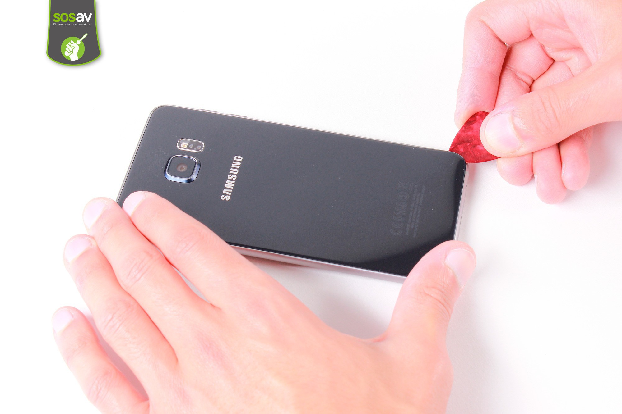

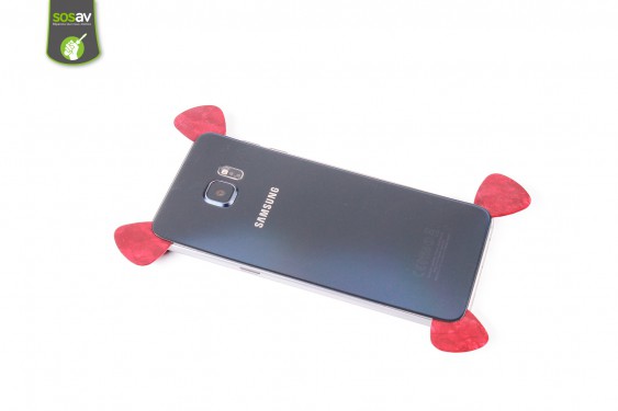

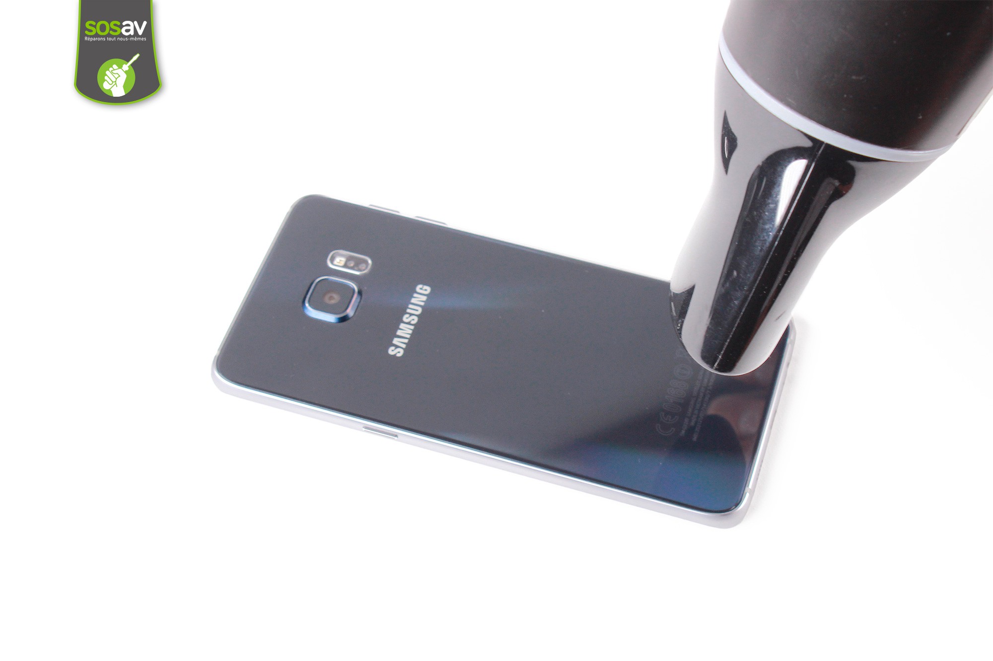

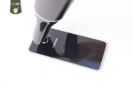

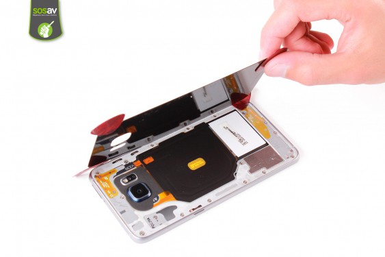

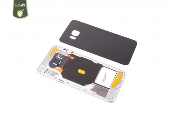

La vitre arrière du Galaxy S6 Edge + est collée à son châssis. Il est nécessaire de "ramollir" la colle à l'aide d'un sèche-cheveux. Pour ceci, réchauffez les parties inférieure et supérieure de la façade arrière durant 20 à 30 sec maximum.Ne chauffez pas plus de 20 à 30 secondes la façade arrière de votre S6 Edge +. Vous risqueriez d'endommager la nappe NFC / chargeur à induction.

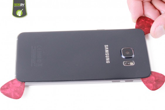

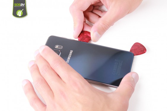

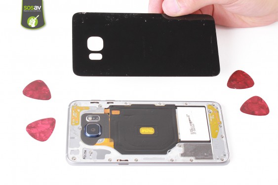

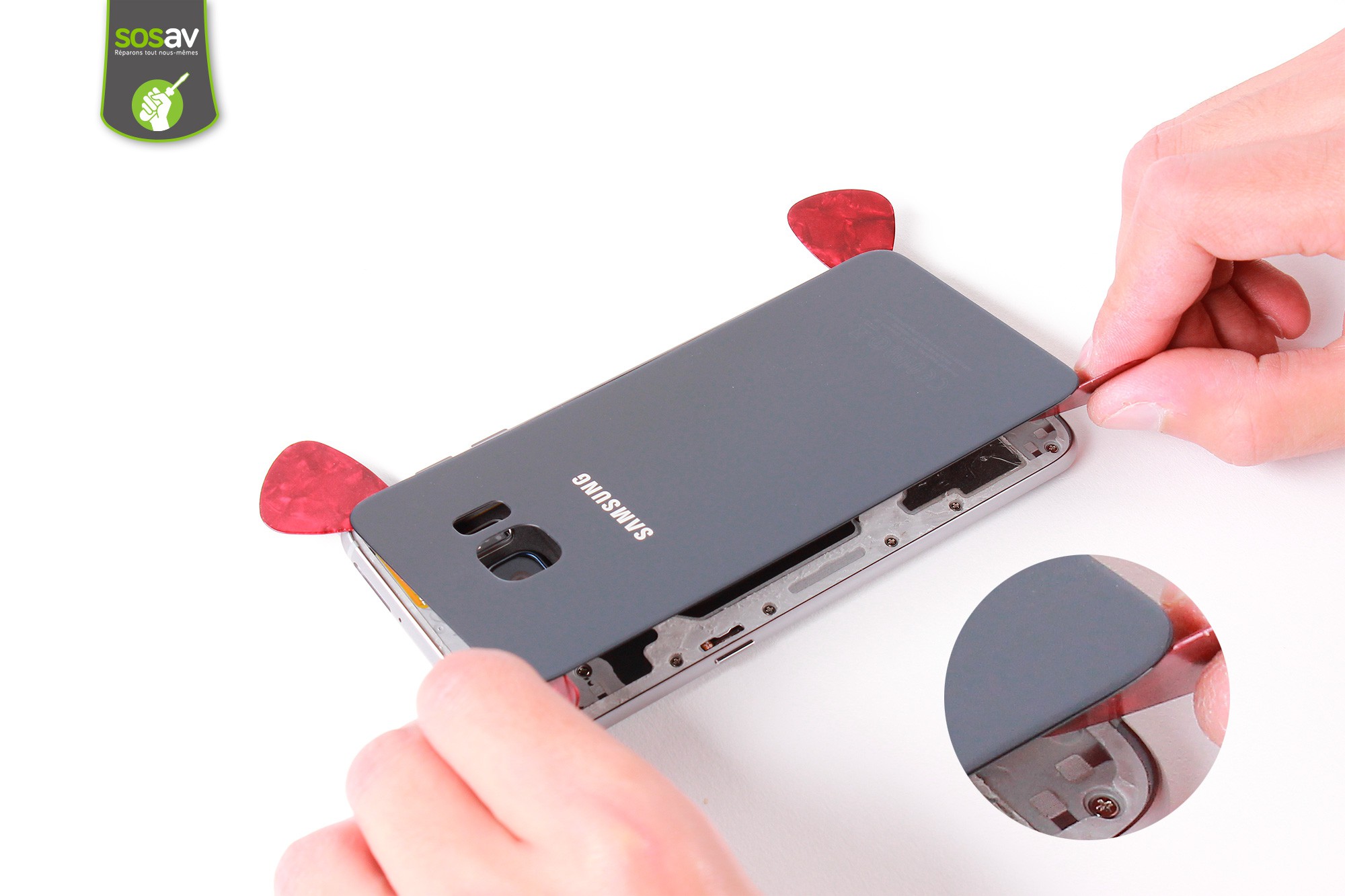

Positionnez un médiator sur le côté inférieur droit de la vitre arrière.Positionnez un second médiator que vous ferez glisser délicatement jusqu'au côté supérieur droit de la vitre arrière.Insérez ensuite un troisième médiator sur le côté supérieur gauche puis enfin, un quatrième et dernier médiator sur le côté inférieur gauche de la vitre arrière.
Saisissez les deux médiators du côté gauche du téléphone puis faites très délicatement levier afin de décoller la vitre arrière du châssis du téléphone.Soulevez la vitre arrière puis retirez-la.La vitre arrière de votre Galaxy S6 Edge + est désormais démontée.

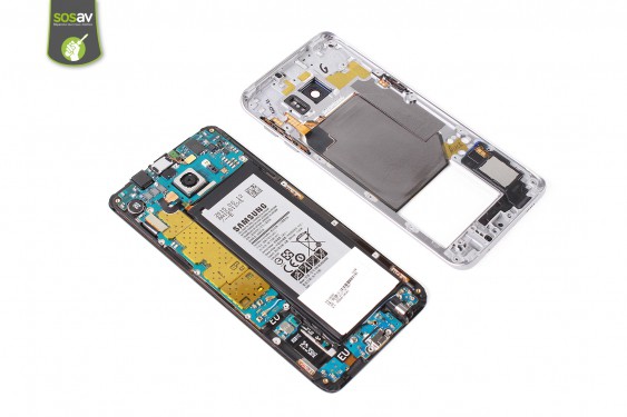

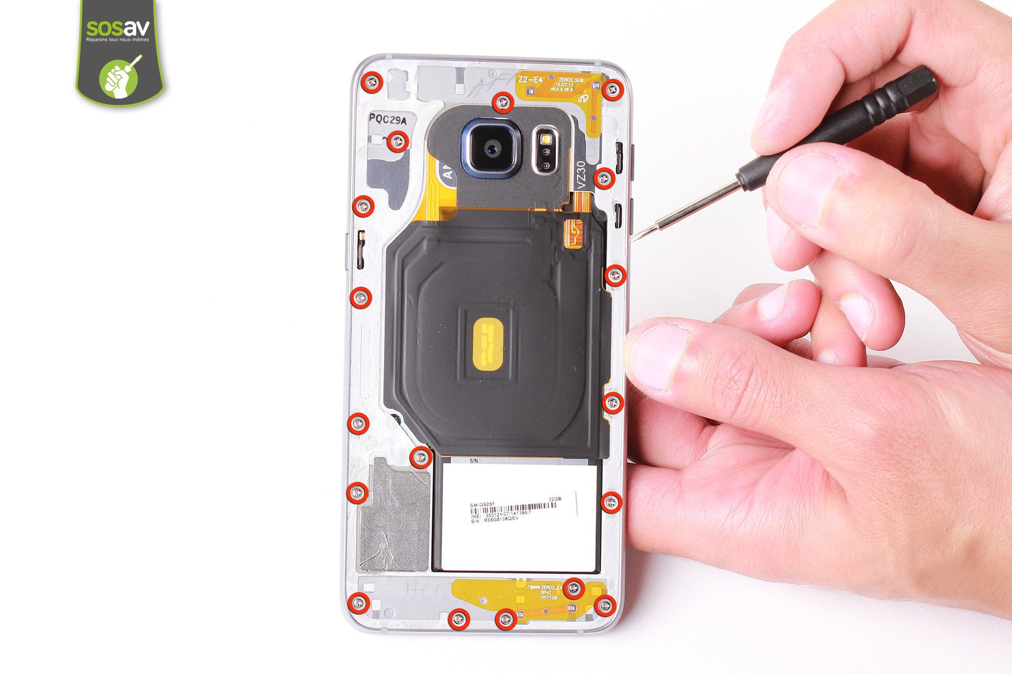

A l'aide d'un tournevis cruciforme, dévissez les 17 vis entourées en rouge servant à maintenir le châssis interne du téléphone.

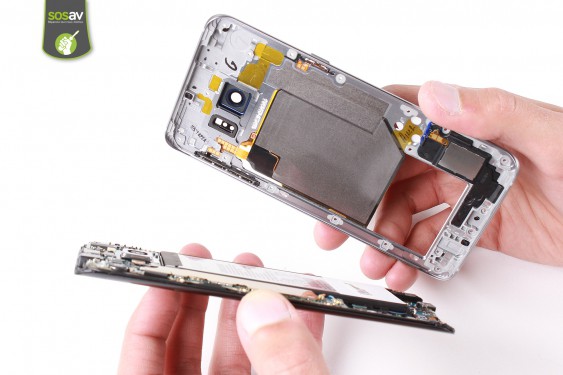

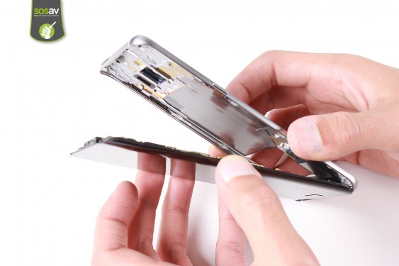

Saisissez ensuite le châssis interne puis procédez à son retrait.Le châssis vient et se détache très facilement du reste du téléphone.Le châssis interne de votre Galaxy S6 Edge + est désormais démonté.

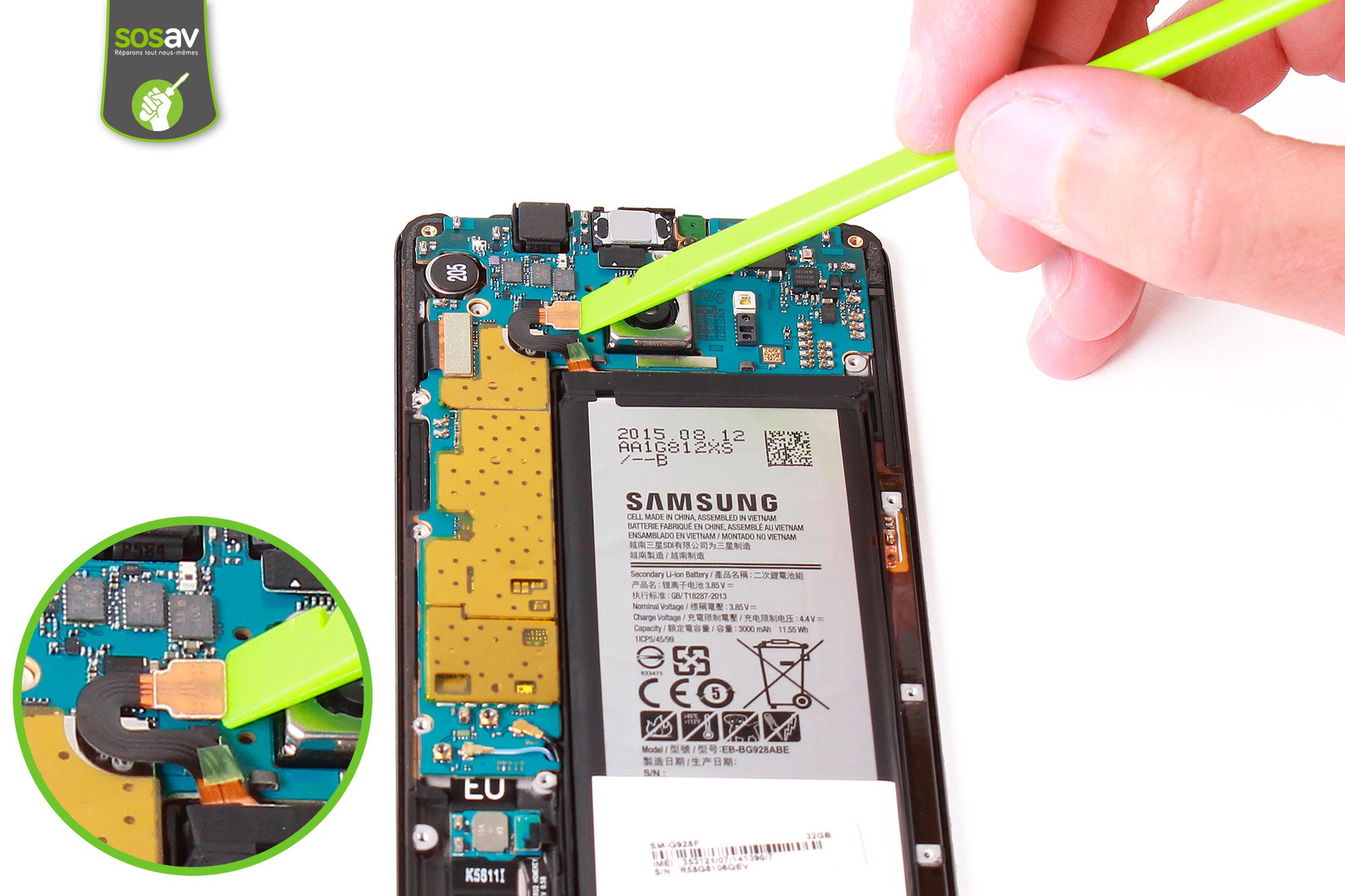

A l'aide d'une spatule en nylon, déconnectez la nappe de la batterie, côté carte mère.

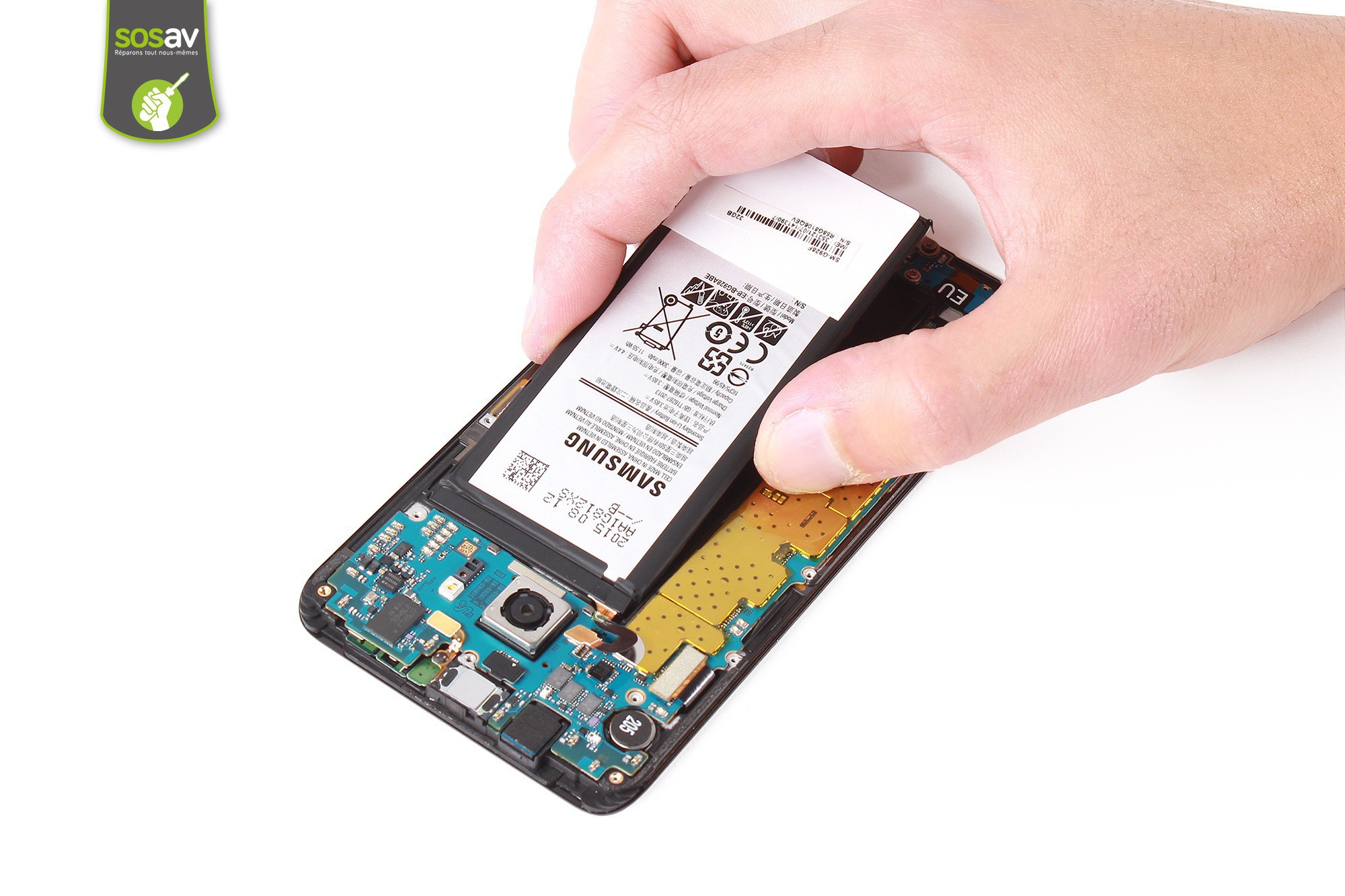

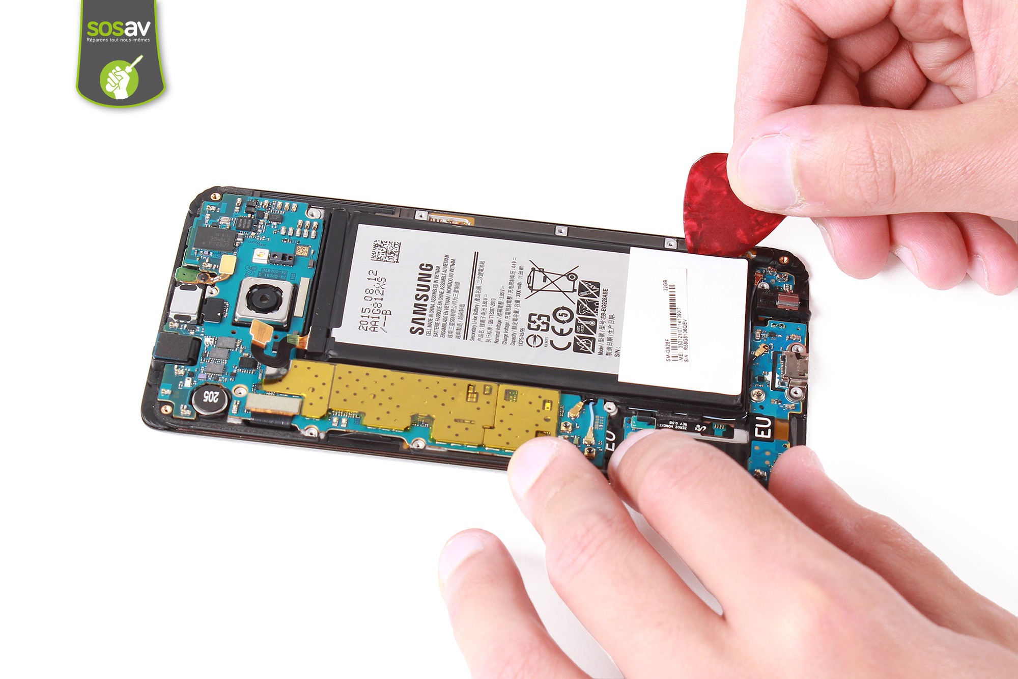

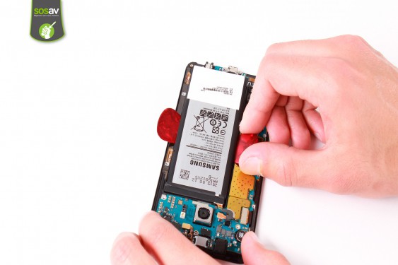

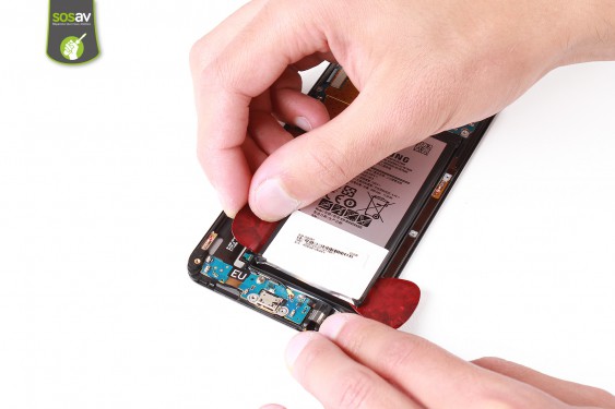

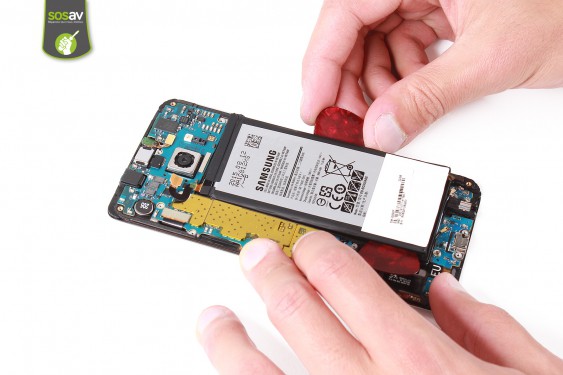

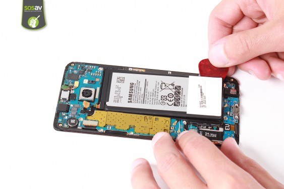

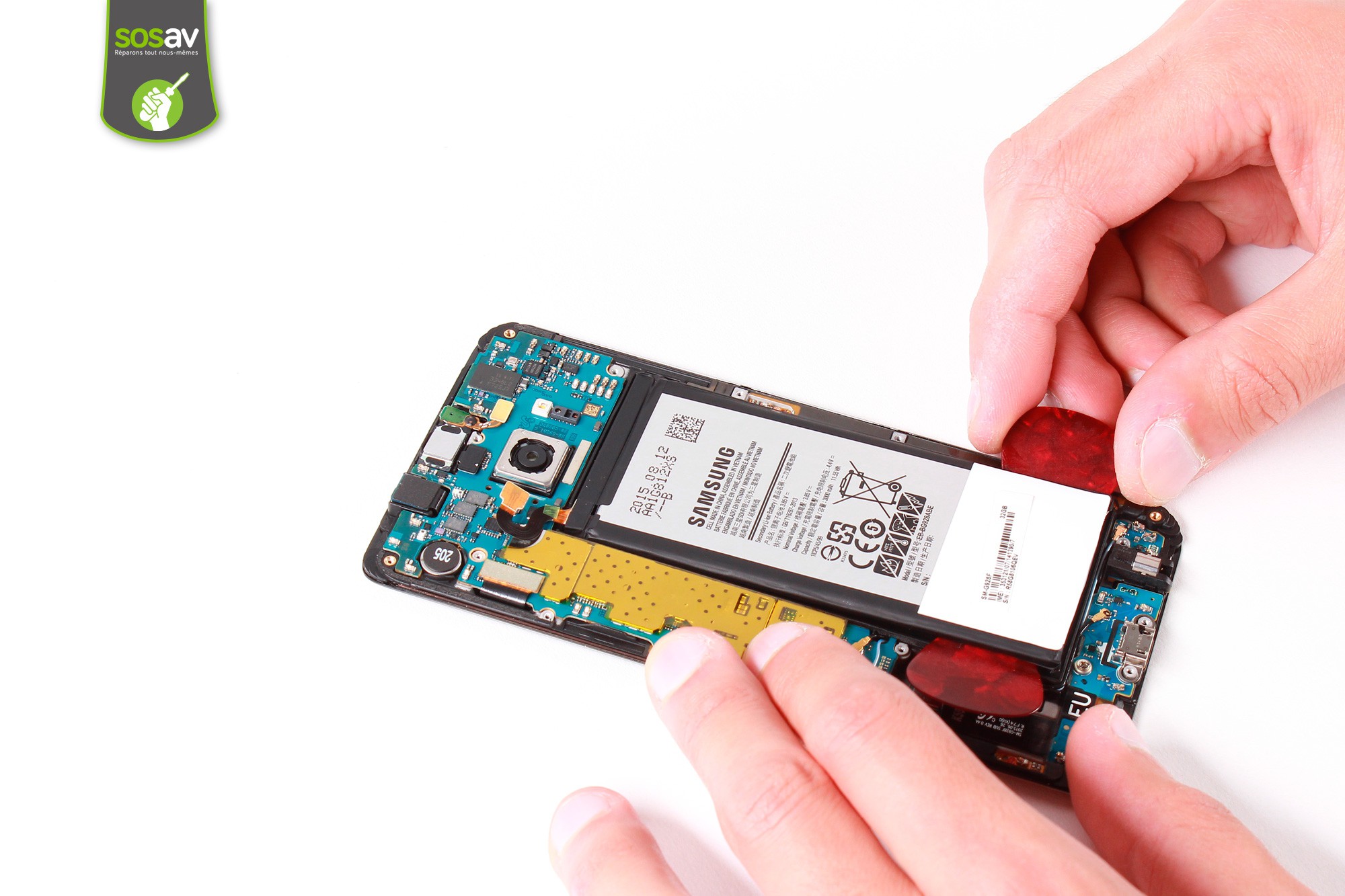

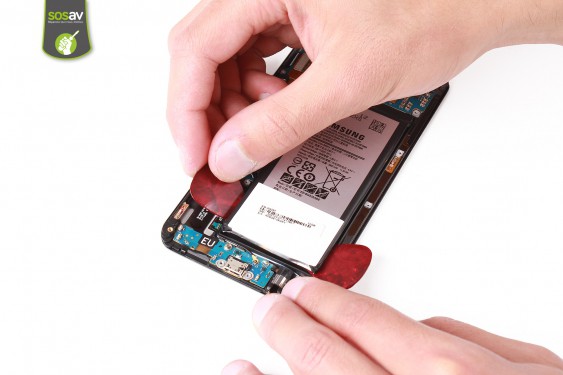

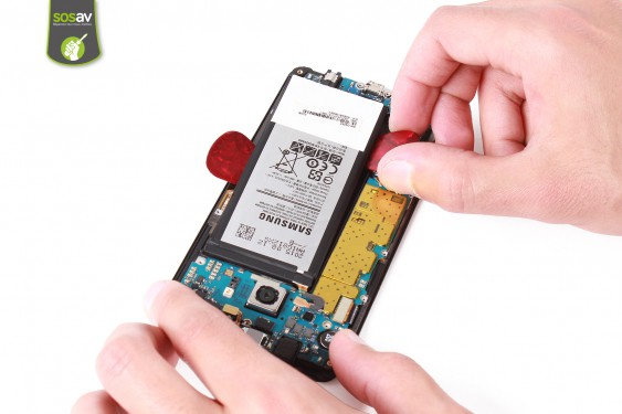

Saisissez ensuite un médiator puis insérez-le délicatement sur le côté inférieur droit de la batterie.Prenez un second médiator et insérez-le du côté inférieur gauche de la batterie.

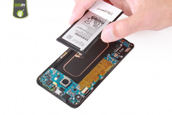

Saisissez le médiator placé en bas à droite puis faites-le glisser vers le haut afin de décoller le côté droit de la batterie.Répétez la même opération du côté gauche de la batterie.Veillez à ne pas percer ou abîmer la batterie durant cette opération !

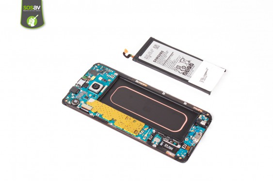

Saisissez ensuite délicatement la batterie puis procédez à son retrait.La batterie de votre Galaxy S6 Edge + est désormais démontée.

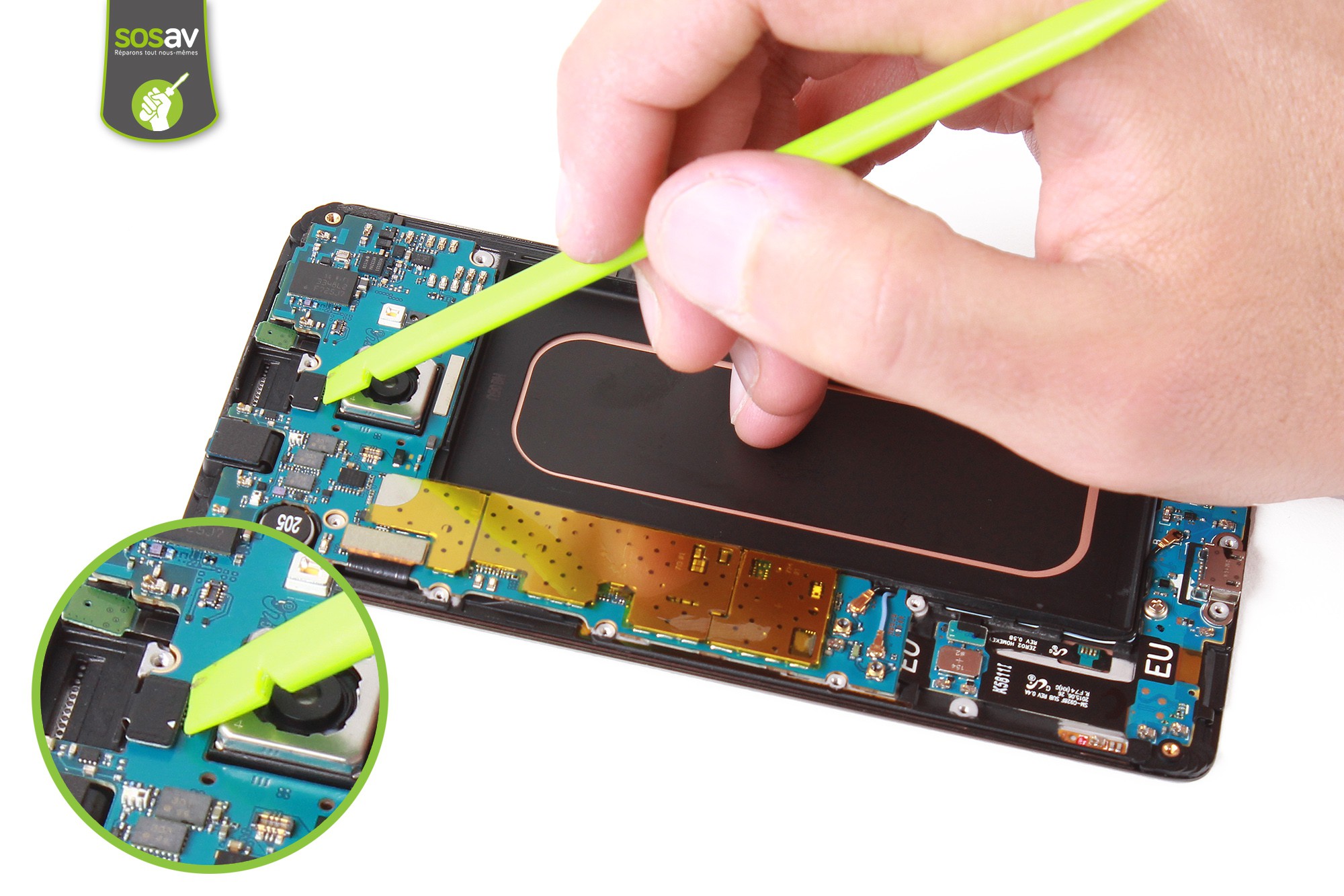

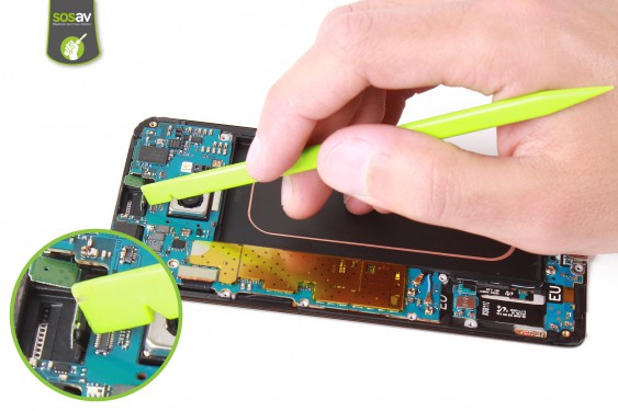

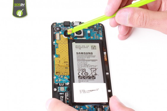

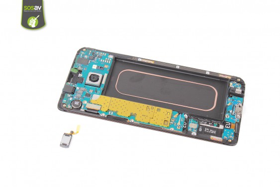

Reprenez la spatule en nylon pour déconnecter la nappe de liaison du haut-parleur interne.Utilisez ensuite une pince afin de saisir et retirer le haut-parleur interne.Le haut-parleur interne de votre Galaxy S6 Edge + est désormais démonté.

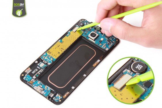

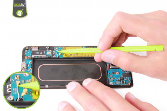

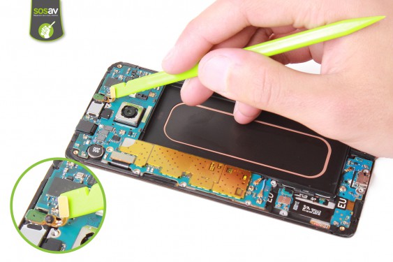

Conservez la spatule en nylon afin de déconnecter la nappe de liaison du capteur proximité et luminosité.Poursuivez en déconnectant la nappe de l'écran LCD.

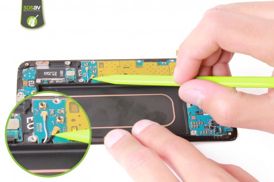

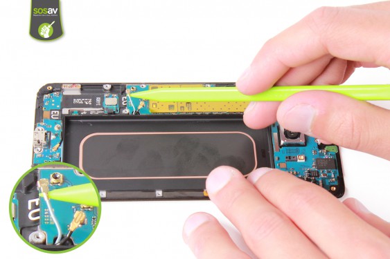

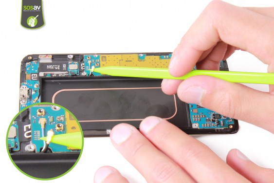

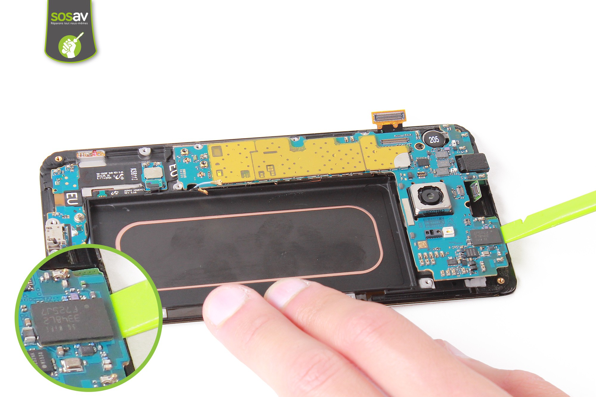

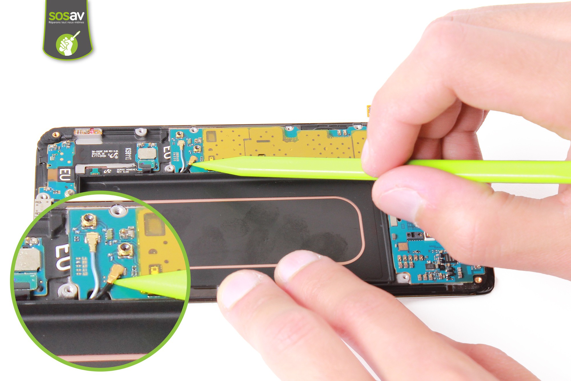

A l'aide de la pointe de la spatule en nylon, déconnectez les câbles d'interconnexion WiFi / Bluetooth et GSM.

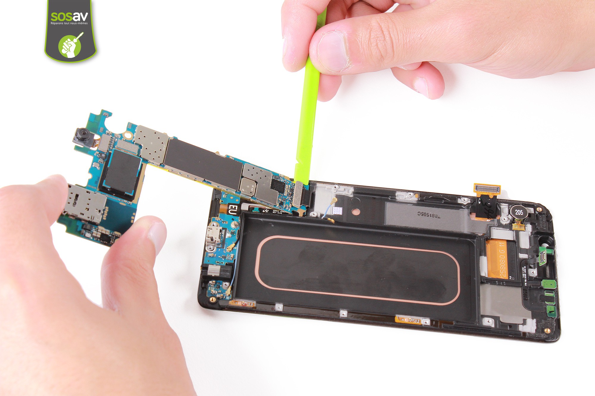

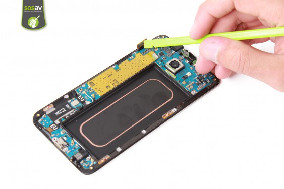

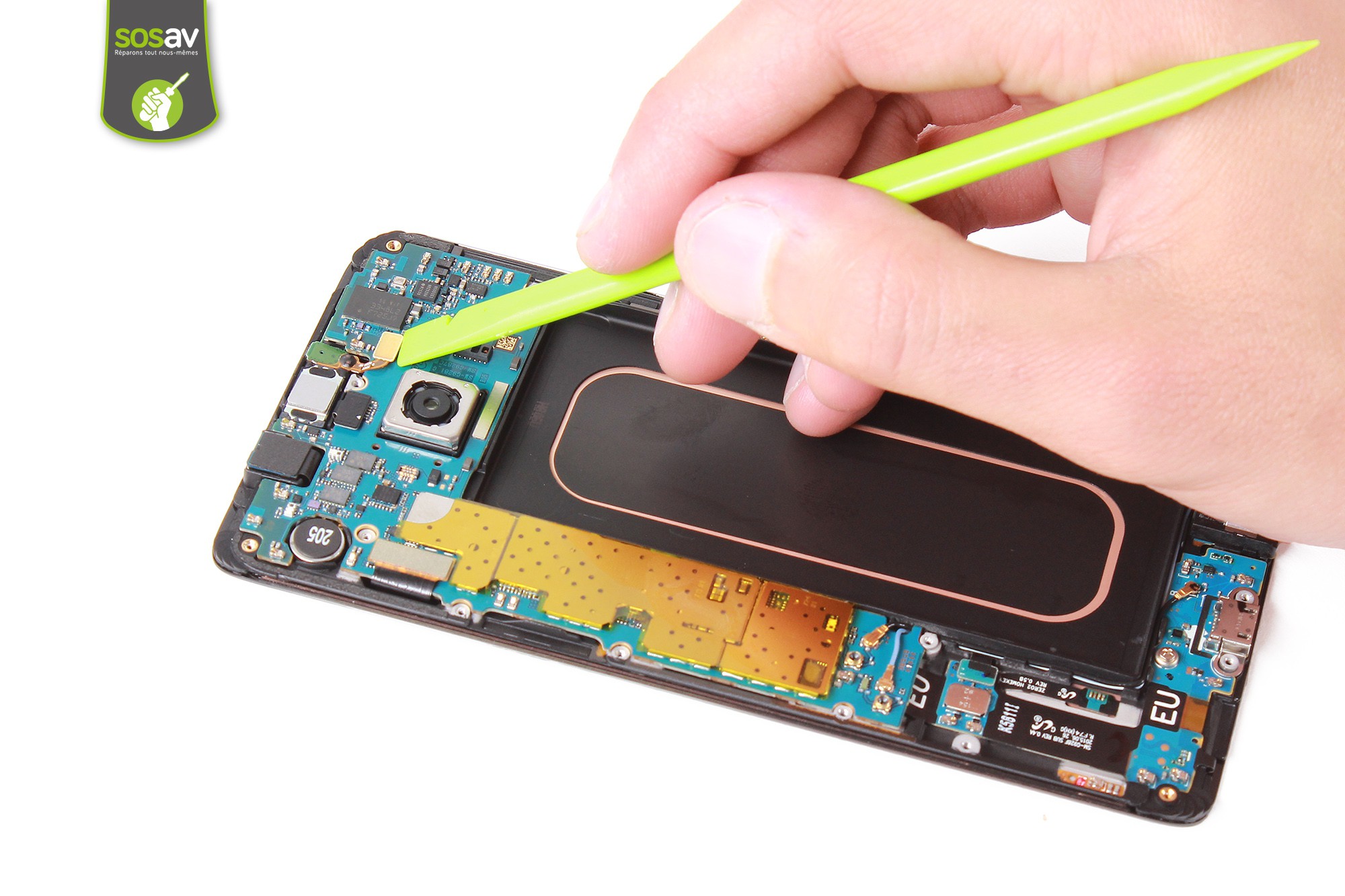

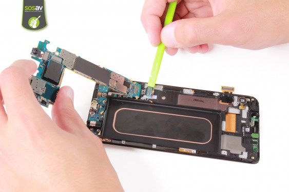

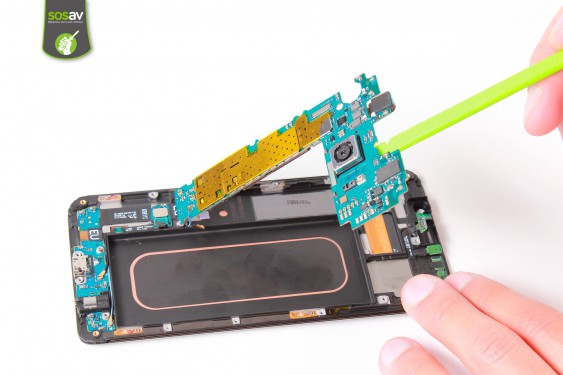

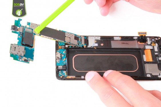

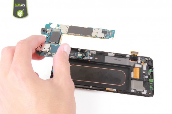

Soulevez la carte mère par le côté supérieur grâce à la spatule en nylon puis faites-la basculer vers la gauche comme indiqué sur les photos de cette étape.

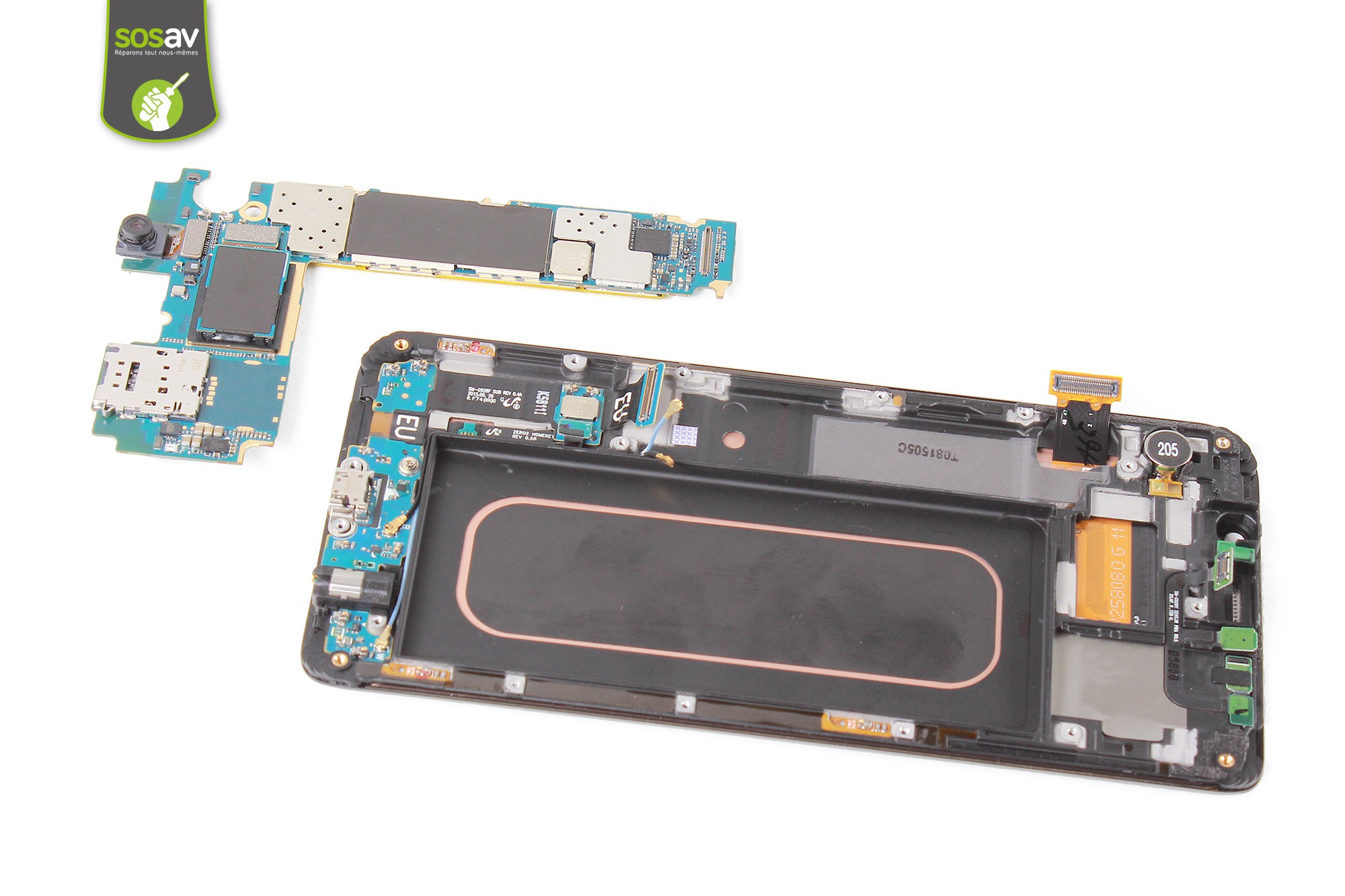

Déconnectez ensuite la nappe de liaison du connecteur de charge en utilisant la spatule en nylon.Saisissez la carte mère puis retirez-la du téléphone.
La carte mère de votre Galaxy S6 Edge + est désormais démontée.Procédez à son remplacement par une pièce neuve si cela est nécessaire.
