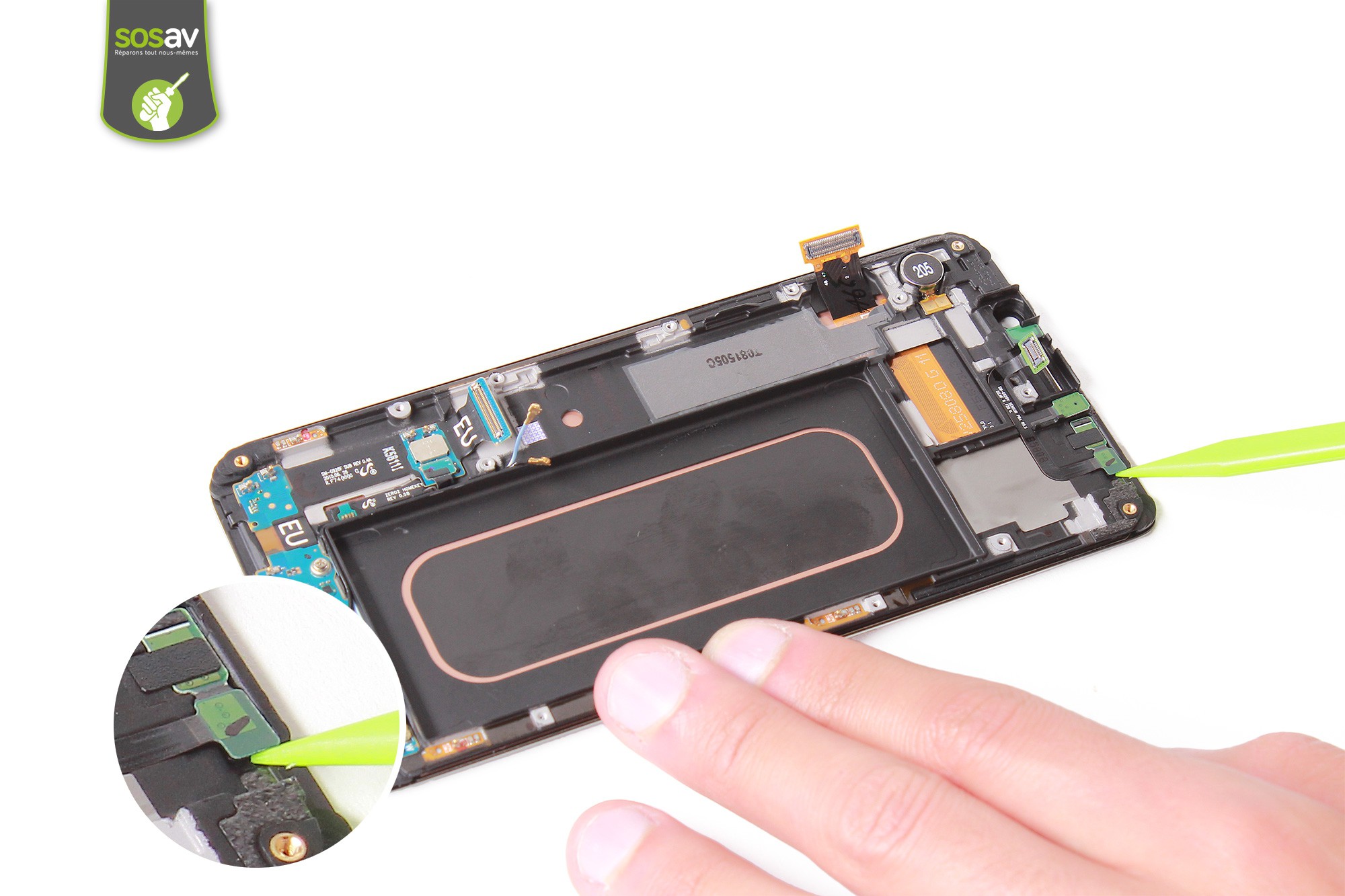

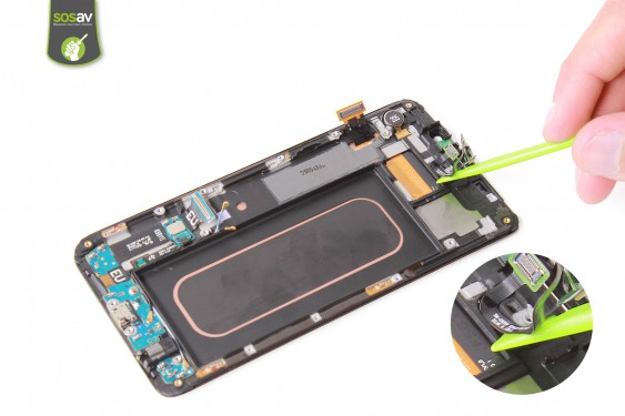

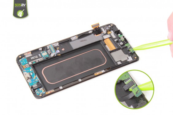

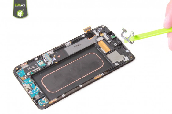

Réutilisez la spatule en nylon afin de décoller le capteur proximité et luminosité du châssis du téléphone.Procédez ensuite à son retrait.

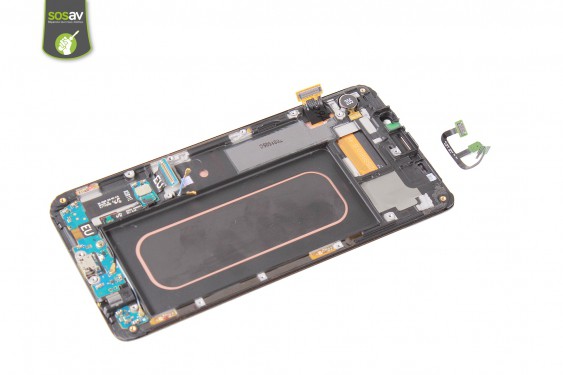

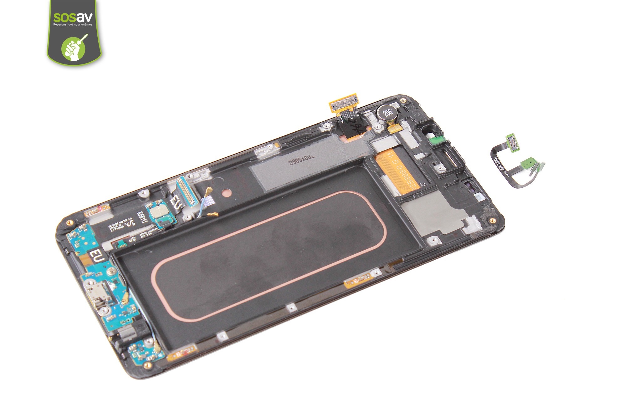

Le capteur proximité et luminosité de votre Galaxy S6 Edge + est désormais démonté.Procédez à son remplacement par une pièce neuve si cela est nécessaire.
