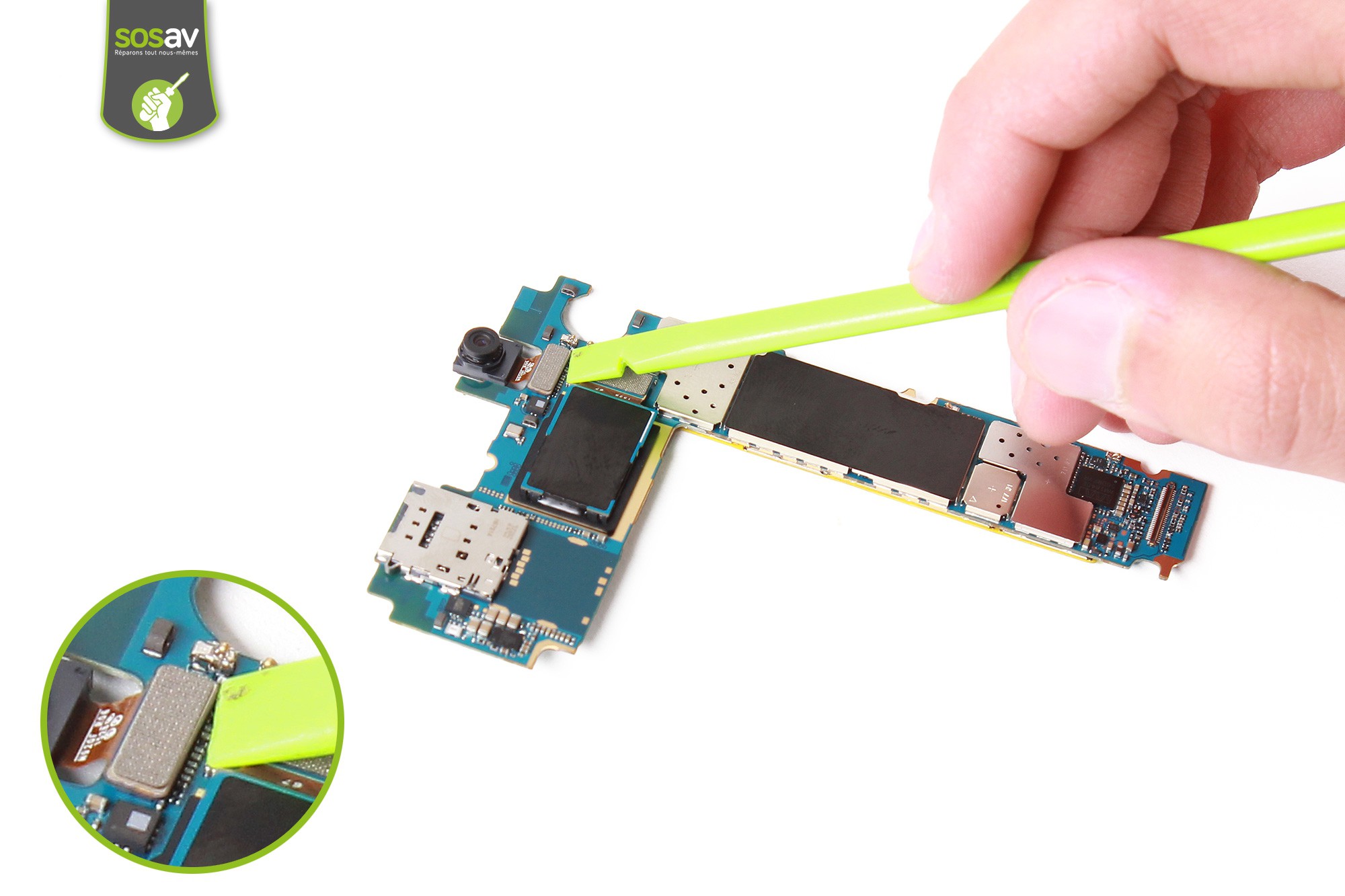

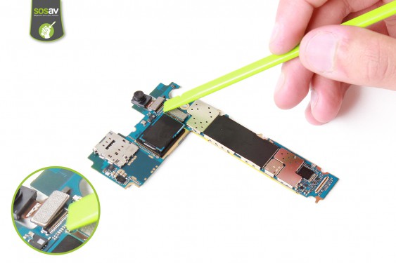

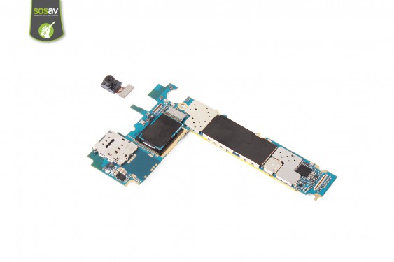

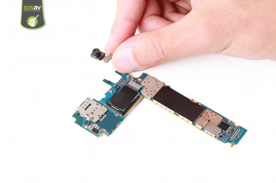

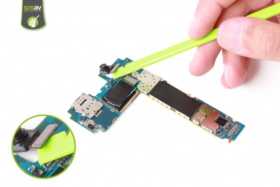

Réutilisez la spatule en nylon pour déconnecter délicatement la nappe de liaison de la caméra arrière.Saisissez ensuite la caméra arrière à l'aide d'une pince puis procédez à son retrait.
La caméra avant de votre Galaxy S6 Edge + est désormais démontée.Procédez à son remplacement par une pièce neuve si cela est nécessaire.
