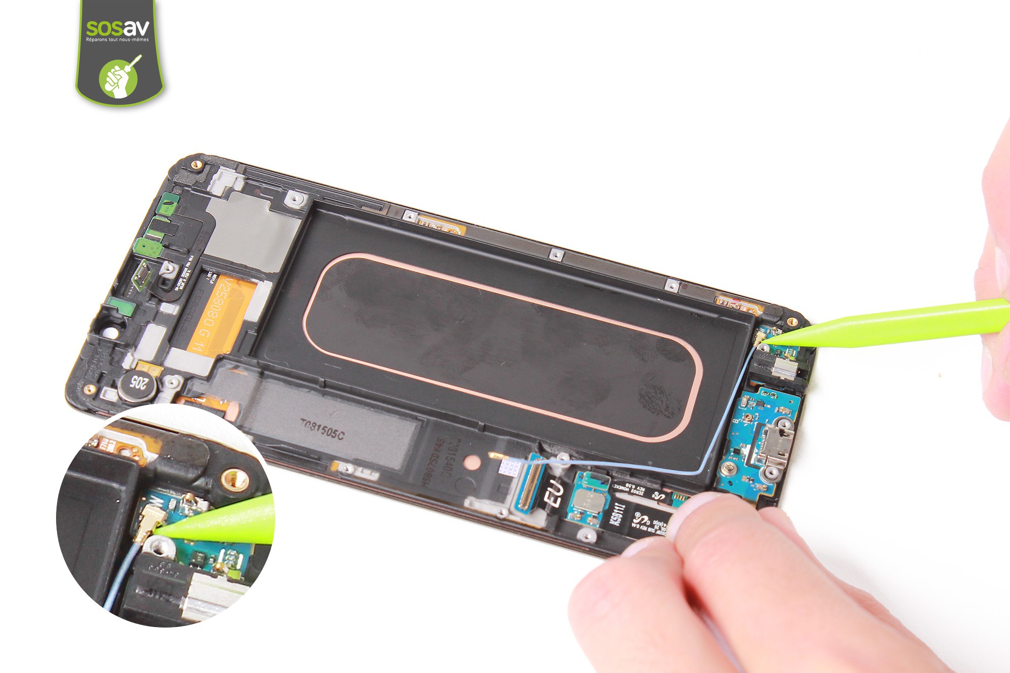

A l'aide de la pointe de la spatule en nylon, déconnectez les câbles d'interconnexion WiFi / Bluetooth et GSM.

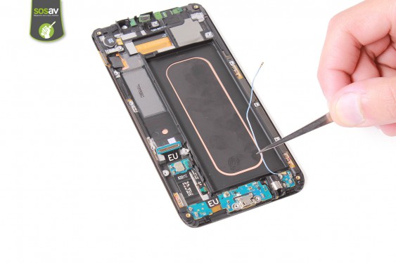

Saisissez le câble d'interconnexion GSM à l'aide d'une pince puis sortez-le de son logement.Servez-vous à nouveau de la pointe de la spatule en nylon pour déconnecter le câble d'interconnexion GSM côté connecteur de charge.
Saisissez ensuite le câble d'interconnexion à l'aide de la pince puis retirez-le.Le câble d'interconnexion GSM de votre Galaxy S6 Edge + est désormais démonté.

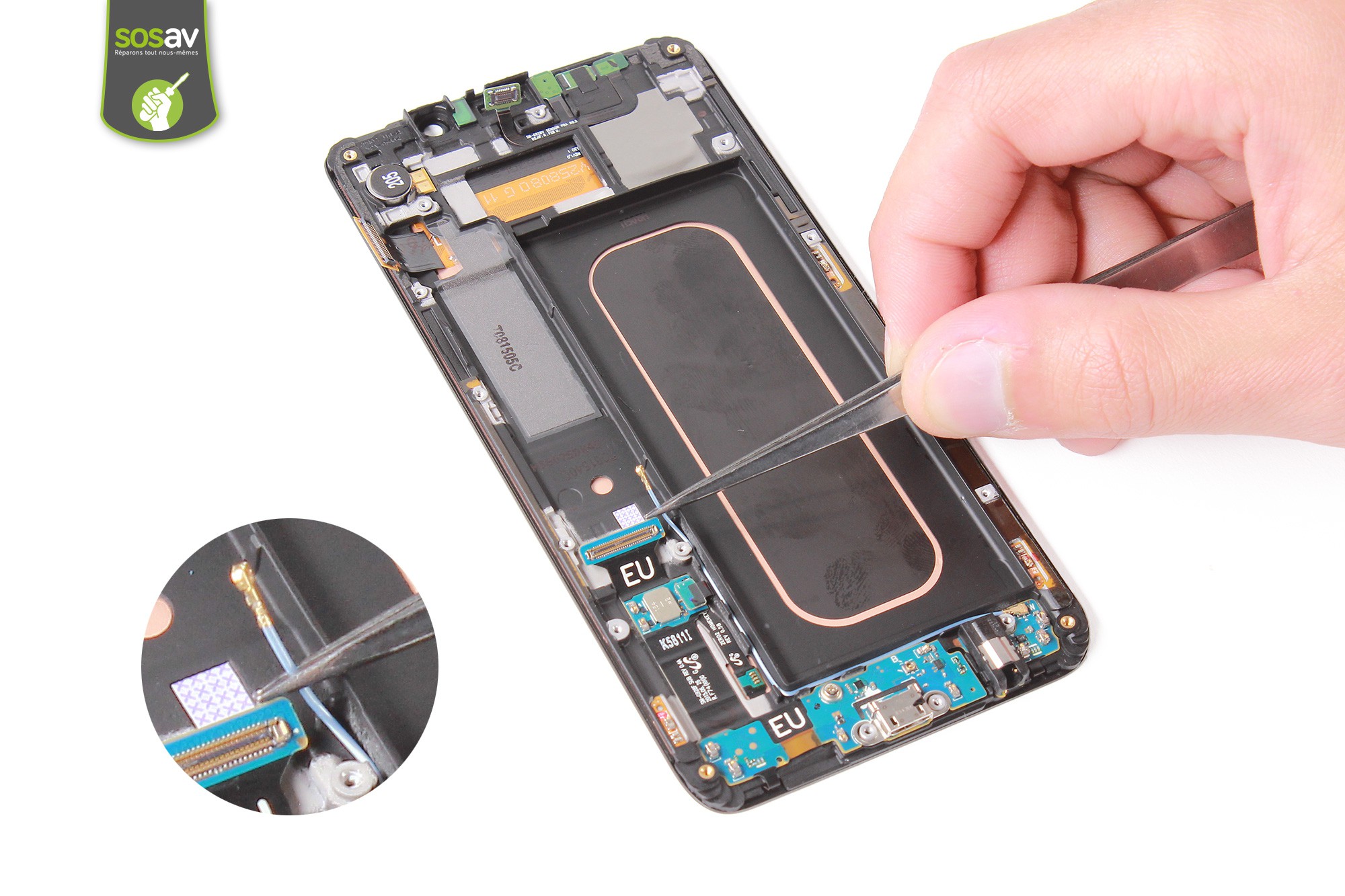

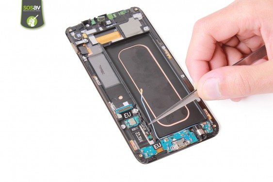

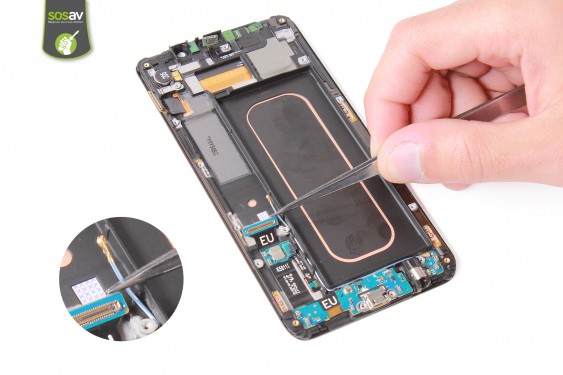

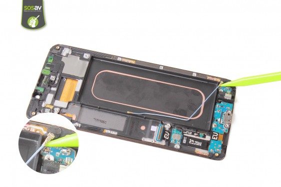

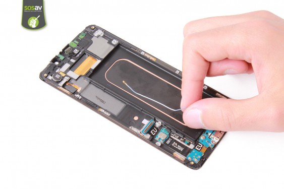

Reprenez la pince pour saisir le câble d'interconnexion WiFi/Bluetooth puis soulevez-le délicatement.

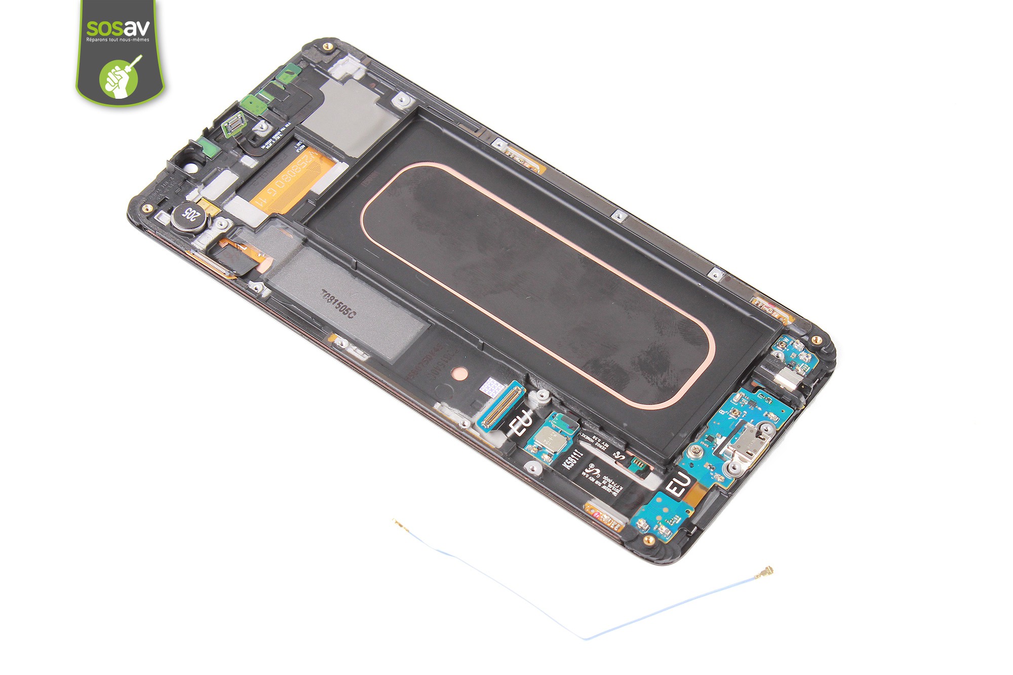

Avec la pointe d'une spatule en nylon, déconnectez le câble d'interconnexion côté connecteur de charge.Saisissez ensuite le câble d'interconnexion puis procédez à son retrait.

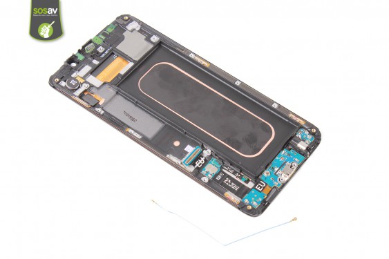

Le câble d'interconnexion WiFi/Bluetooth de votre Galaxy S6 Edge + est désormais démonté.Procédez à son remplacement par une pièce neuve si cela est nécessaire.
