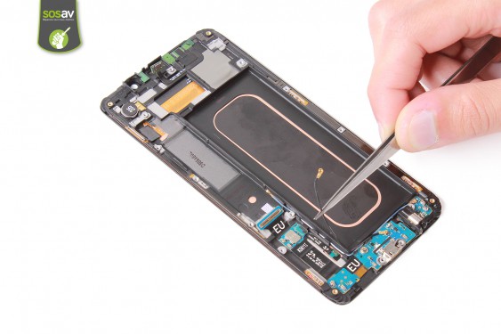

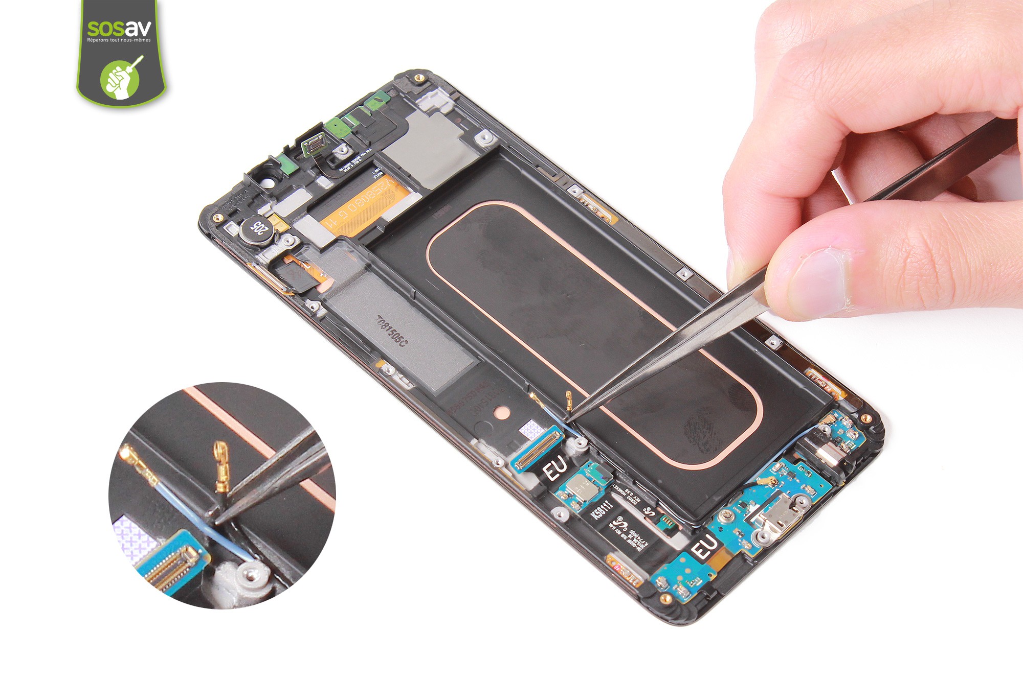

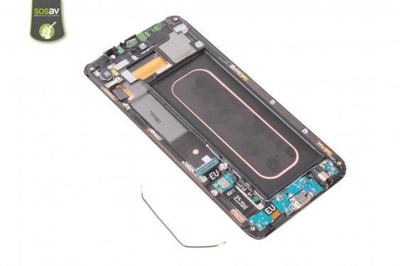

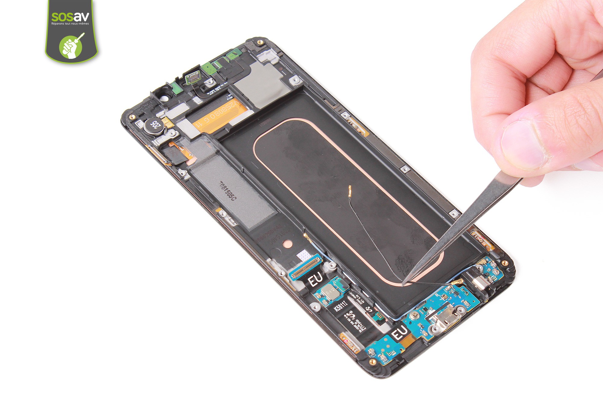

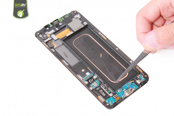

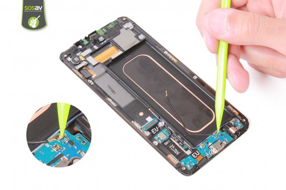

Saisissez le câble d'interconnexion GSM à l'aide d'une pince puis sortez-le de son logement.Servez-vous à nouveau de la pointe de la spatule en nylon pour déconnecter le câble d'interconnexion GSM côté connecteur de charge.
Saisissez ensuite le câble d'interconnexion à l'aide de la pince puis retirez-le.Le câble d'interconnexion GSM de votre Galaxy S6 Edge + est désormais démonté.Procédez à son remplacement par une pièce neuve si cela est nécessaire.
