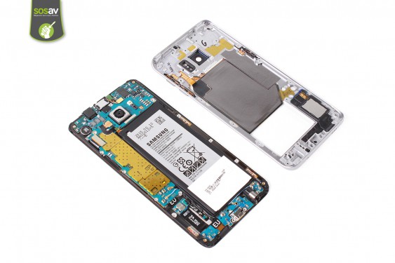

A l'aide d'un tournevis cruciforme, dévissez les 17 vis entourées en rouge servant à maintenir le châssis externe du téléphone.
Saisissez ensuite le châssis externe puis procédez à son retrait.Le châssis vient et se détache très facilement du reste du téléphone.

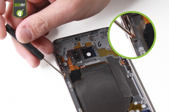

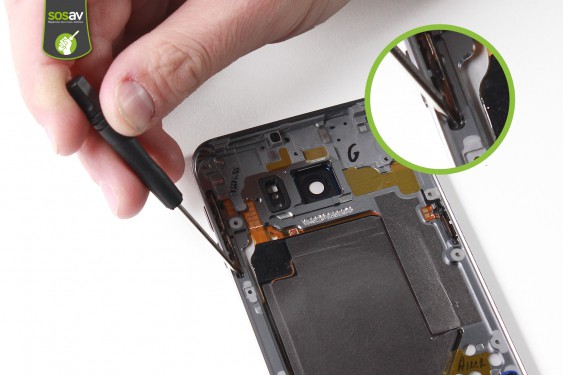

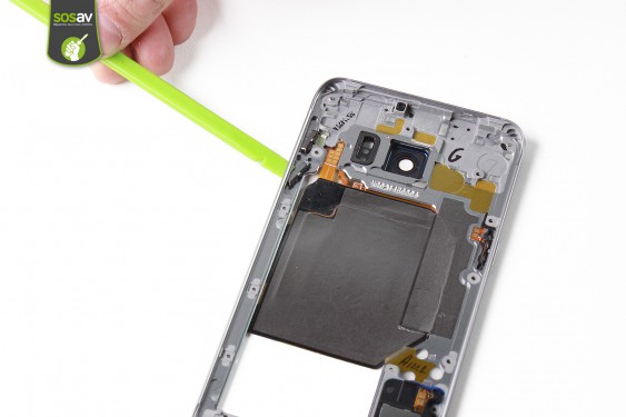

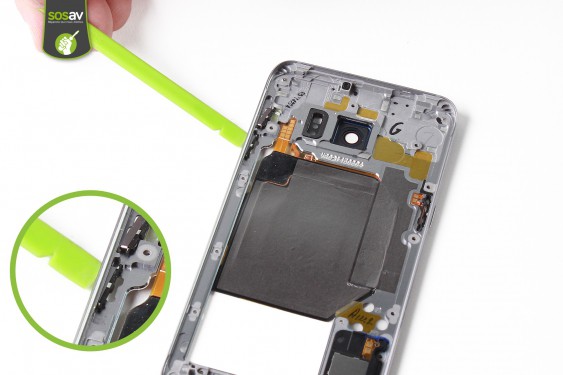

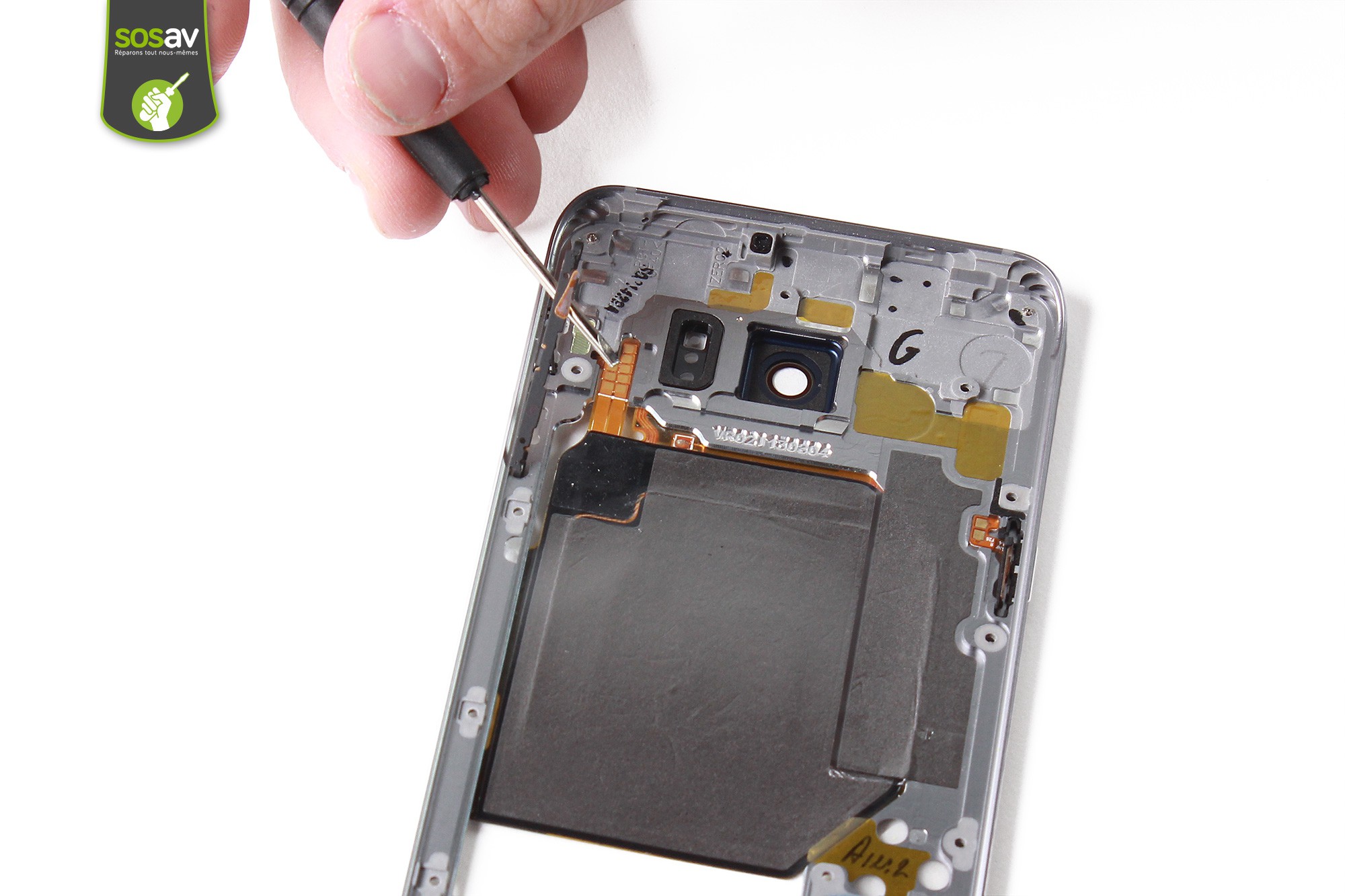

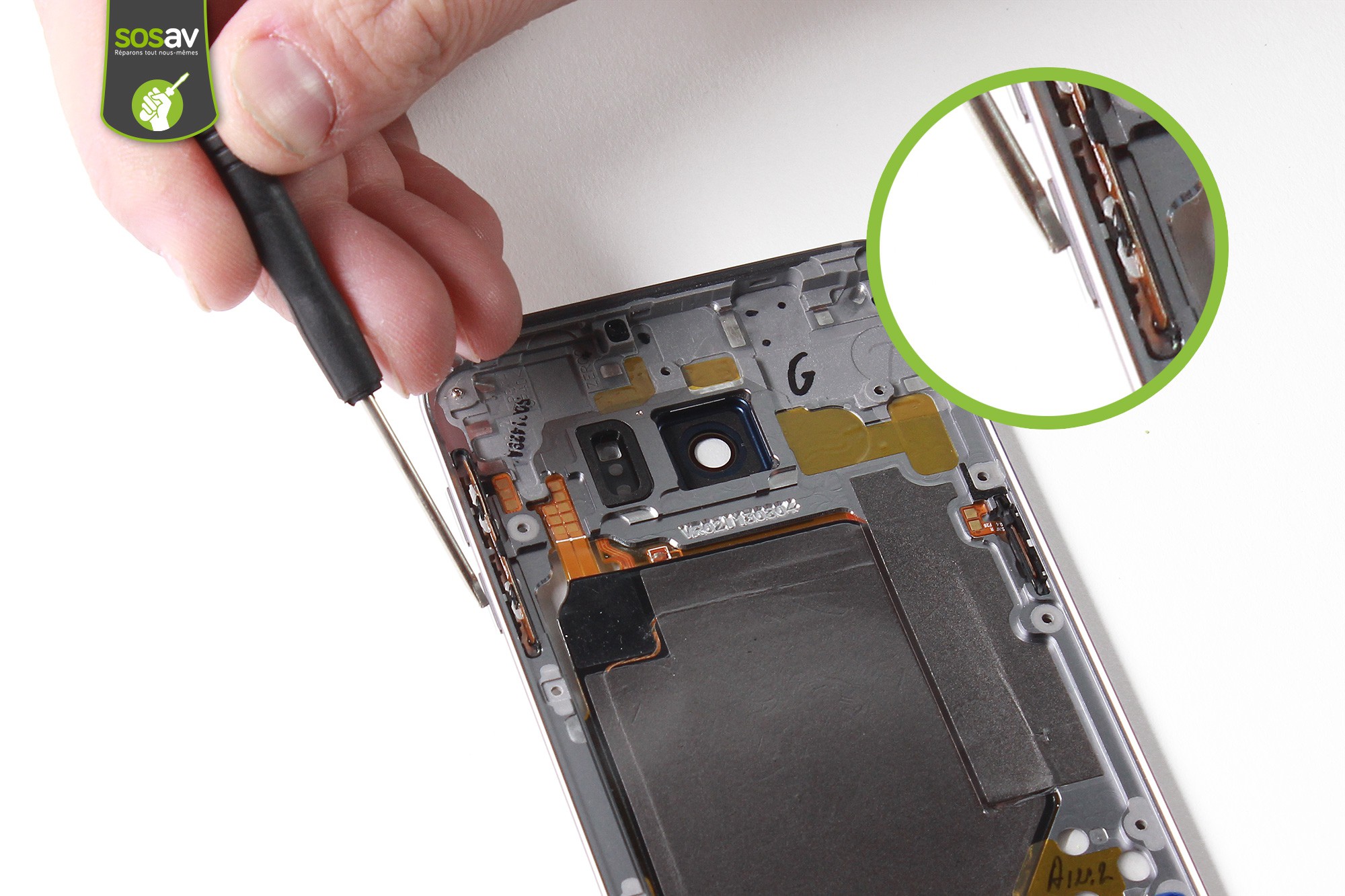

Utilisez le tournevis plat afin de légerement décoller du châssis la nappe des boutons volume.

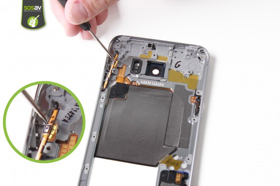

Une fois décollé, vous pouvez retirer la nappe des boutons de volme.

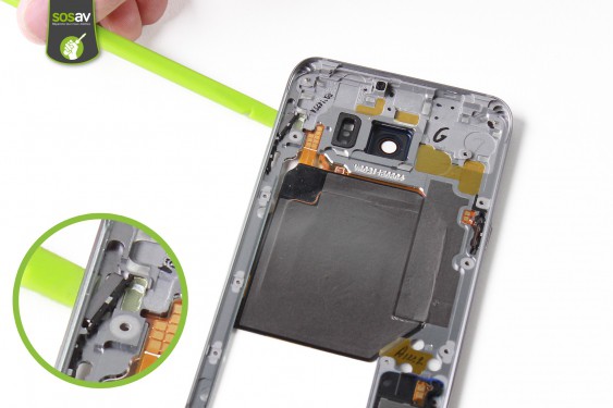

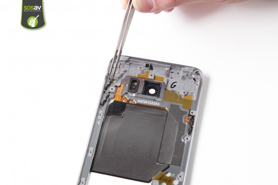

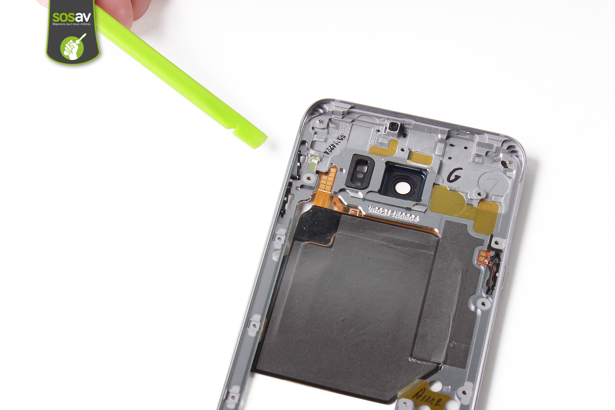

Puis poussez sur les boutons volume, avec le coté plat de la spatule en nylon, afin de les extraire du châssis.

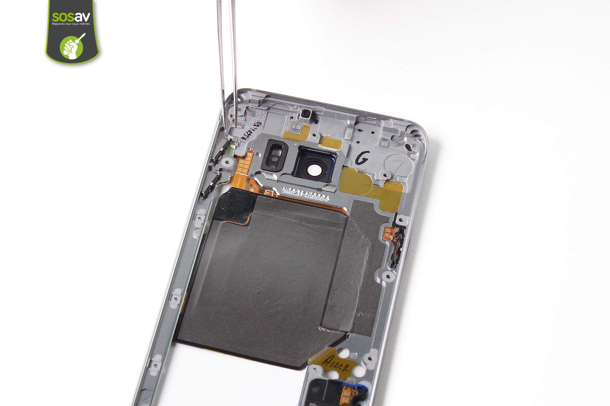

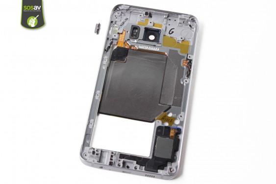

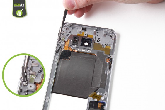

Prenez la pince pour extraire le bouton volume haut.Répétez l'opération sur le bouton volume bas afin de l'extraire également.

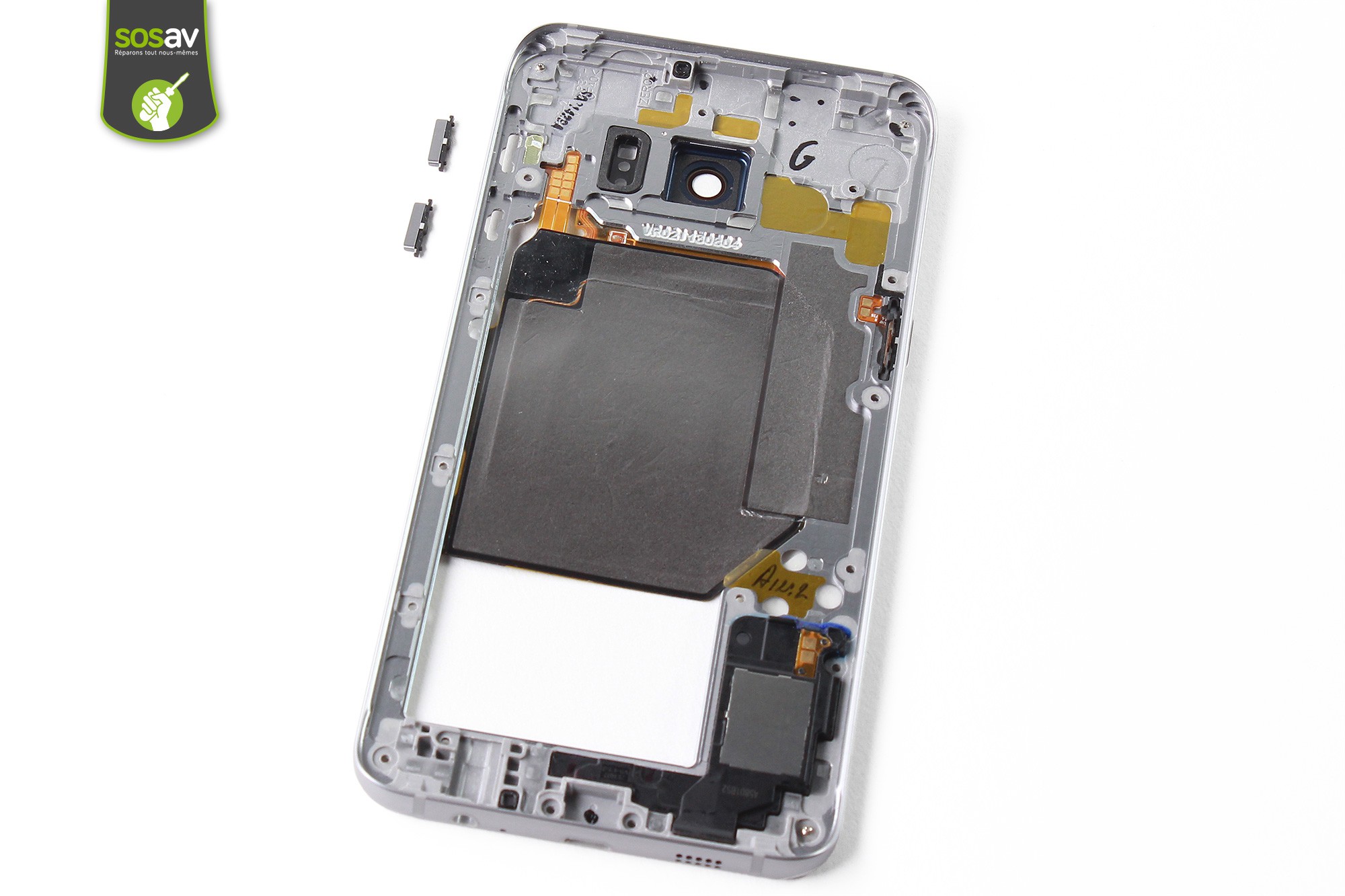

Les boutons volume sont maintenant extraits du châssis.Remplacez-les si cela est necessaire.
