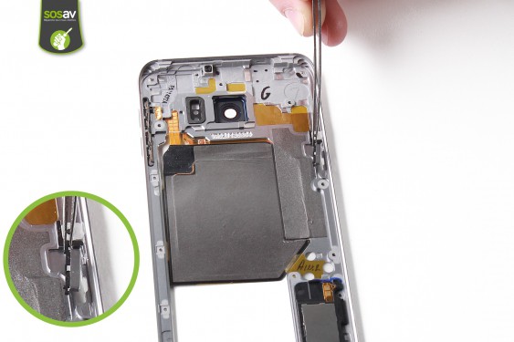

A l'aide d'un tournevis cruciforme, dévissez les 17 vis entourées en rouge servant à maintenir le châssis externe du téléphone.
Saisissez ensuite le châssis externe puis procédez à son retrait.Le châssis vient et se détache très facilement du reste du téléphone.

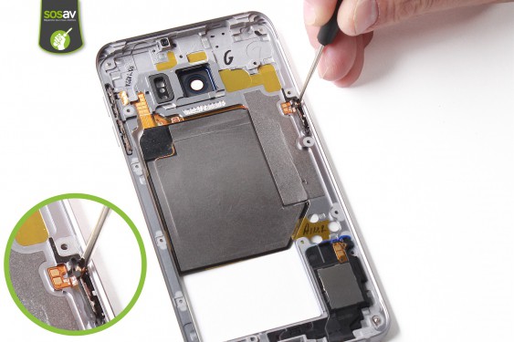

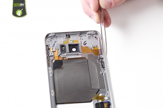

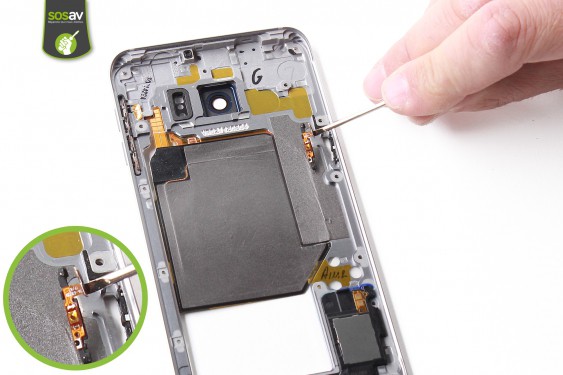

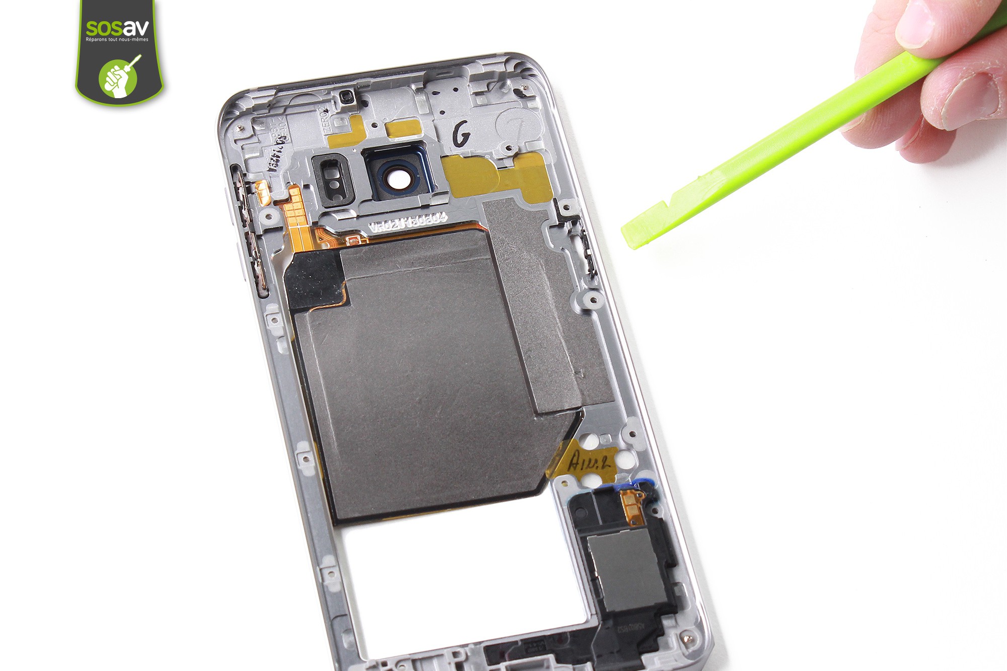

Reprenez le tournevis plat pour décoller en douceur la nappe du bouton power du châssis.

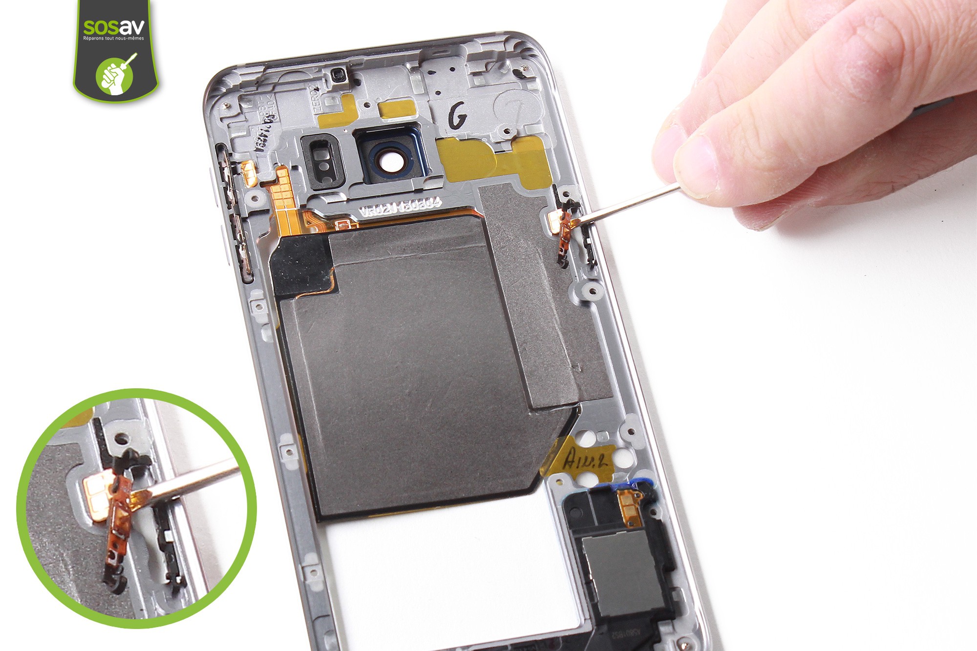

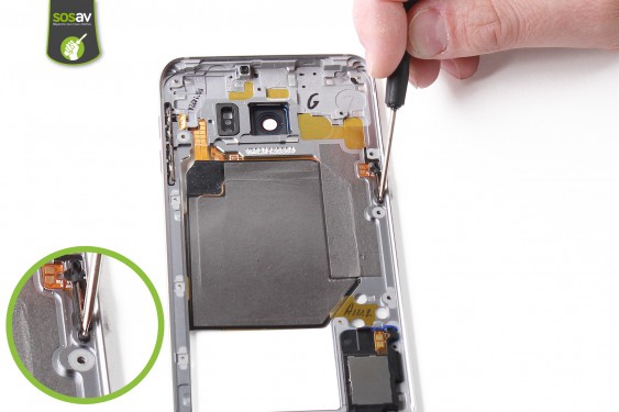

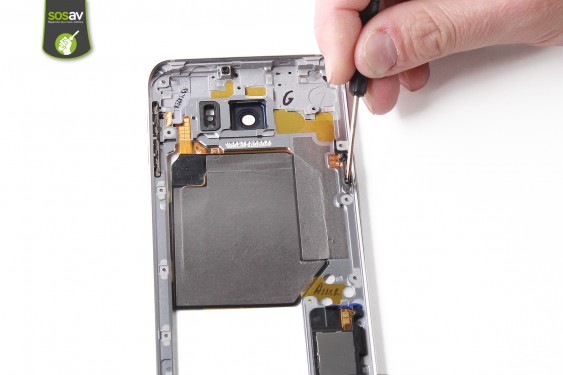

Passez le tournevis sous la nappe afin de l'extraire du châssis.

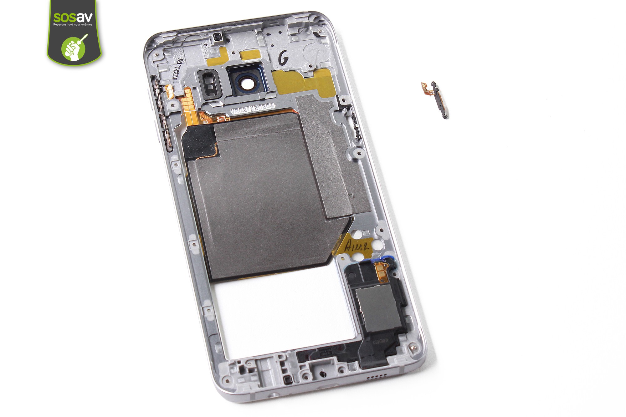

La nappe du bouton power du Galaxy S6 Edge + est entierment démontée.Changez-la si besoin.

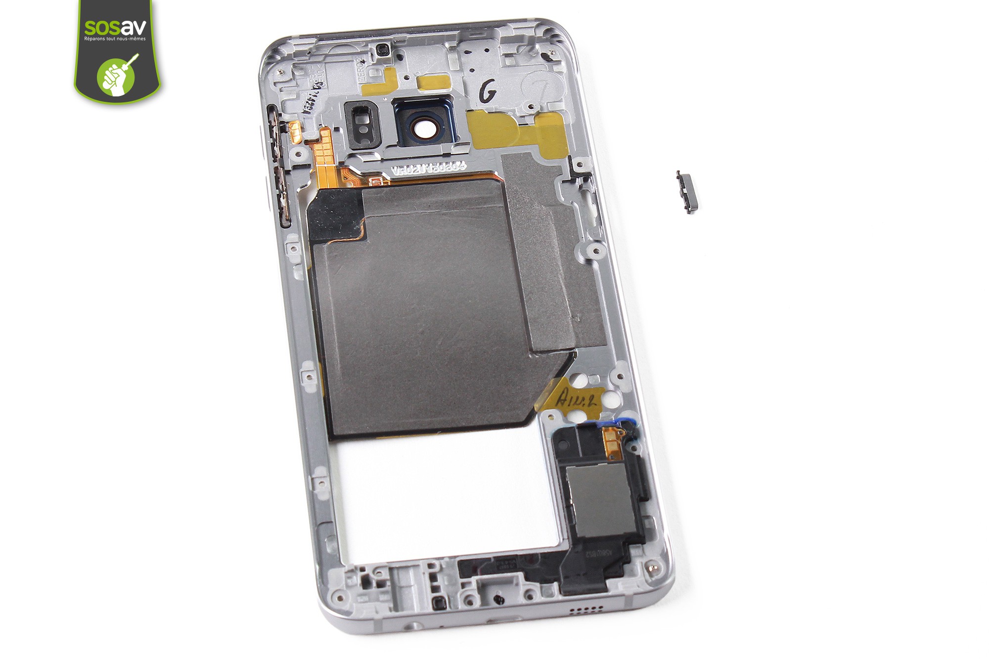

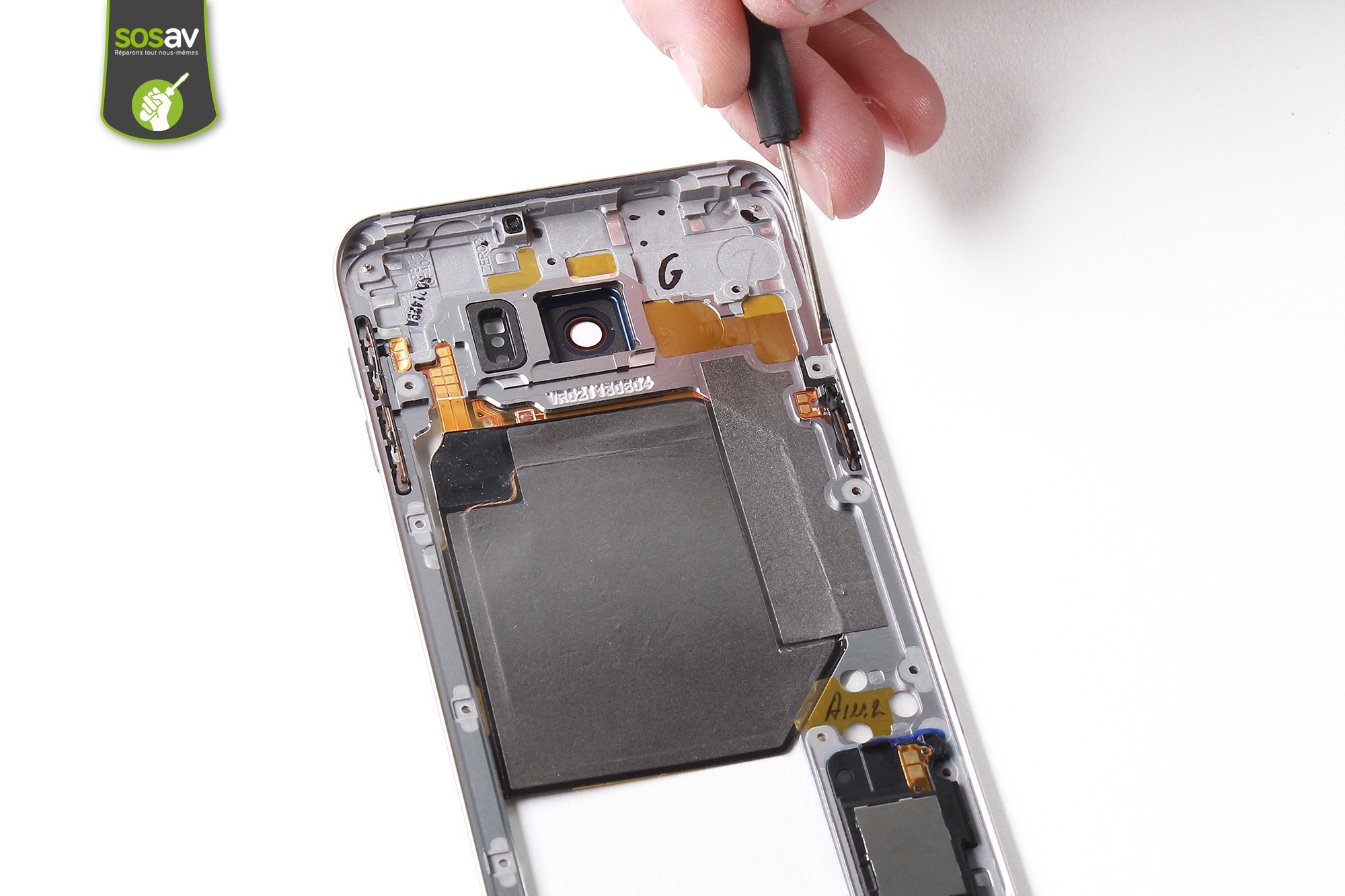

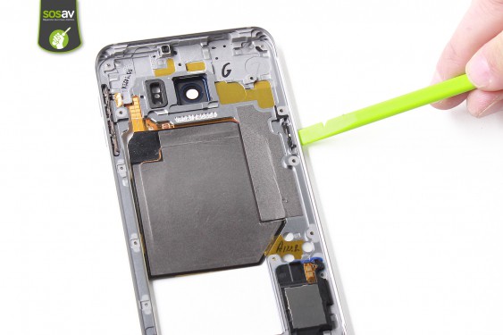

Poussez sur le bouton power à l'aide de la spatule en nylon pour le déloger.Puis avec la pince, ôtez le bouton power du châssis.
Le bouton power du Galaxy S6 Edge + est maintenant démonté.Remplacez-le par un neuf s'il est endommagé.
