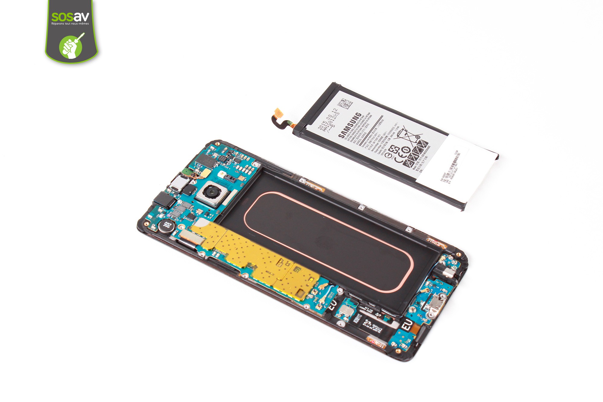

A l'aide d'une spatule en nylon, déconnectez la nappe de la batterie, côté carte mère.
Saisissez ensuite un médiator puis insérez le délicatement sur le côté inférieur droit de la batterie.Prenez un second médiator et insérez-le du côté inférieur gauche de la batterie.
Saisissez le médiator placé en bas à droite puis faites-le glisser vers le haut afin de décoller le côté droit de la batterie.Répétez la même opération du côté gauche de la batterie.Veillez à ne pas percer ou abîmer la batterie durant cette opération !
Saisissez ensuite délicatement la batterie puis procédez à son retrait.
La batterie de votre Galaxy S6 Edge + est désormais démontée.Procédez à son remplacement par une pièce neuve si cela est nécessaire.
