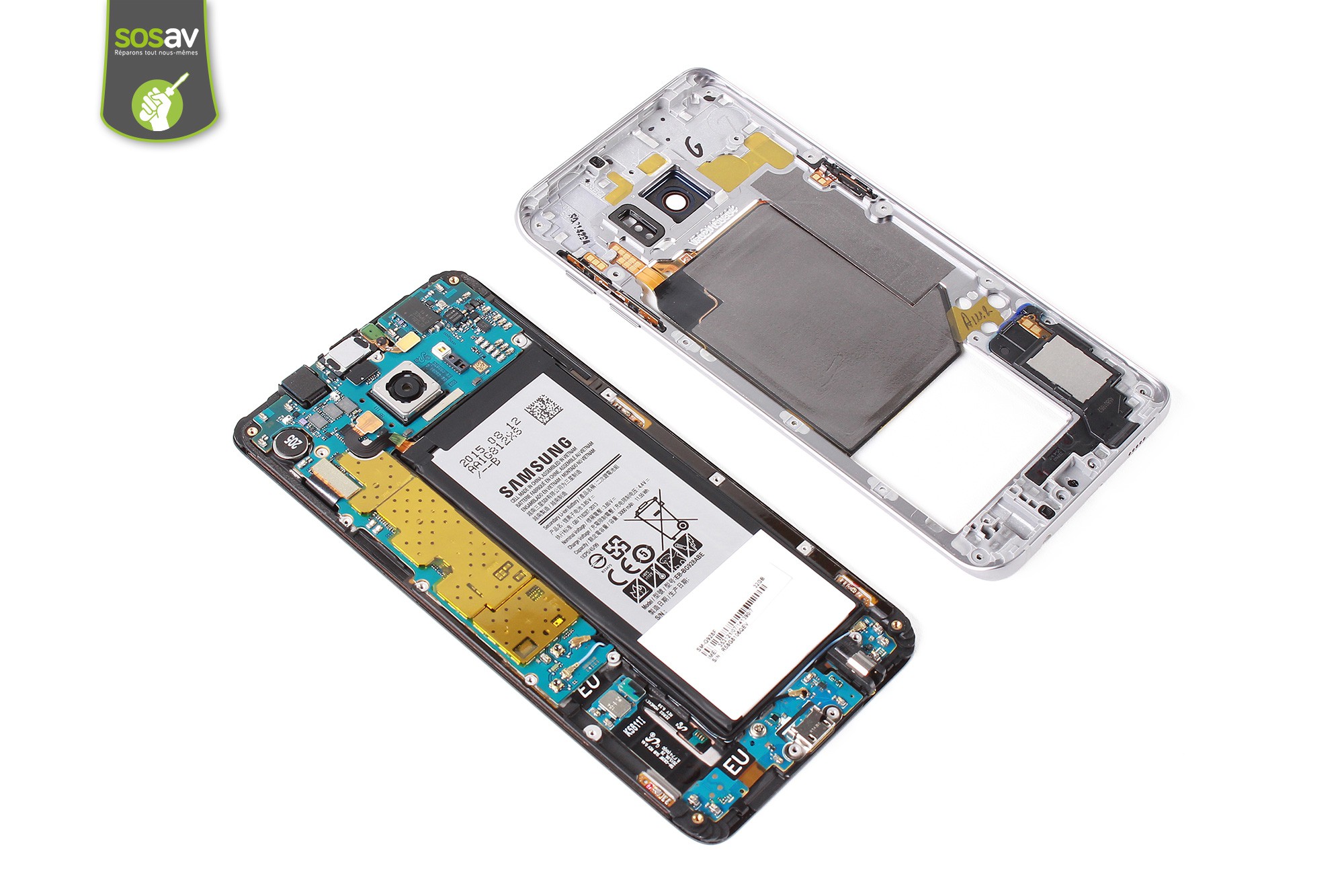

Saisissez ensuite le châssis externe puis procédez à son retrait.Le châssis vient et se détache très facilement du reste du téléphone.
Le châssis externe de votre Galaxy S6 Edge + est partiellement démonté.

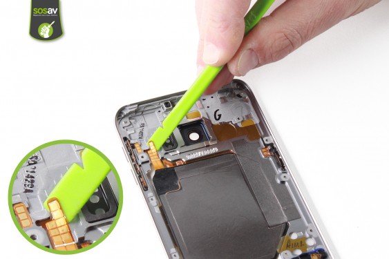

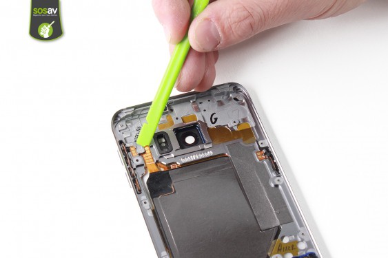

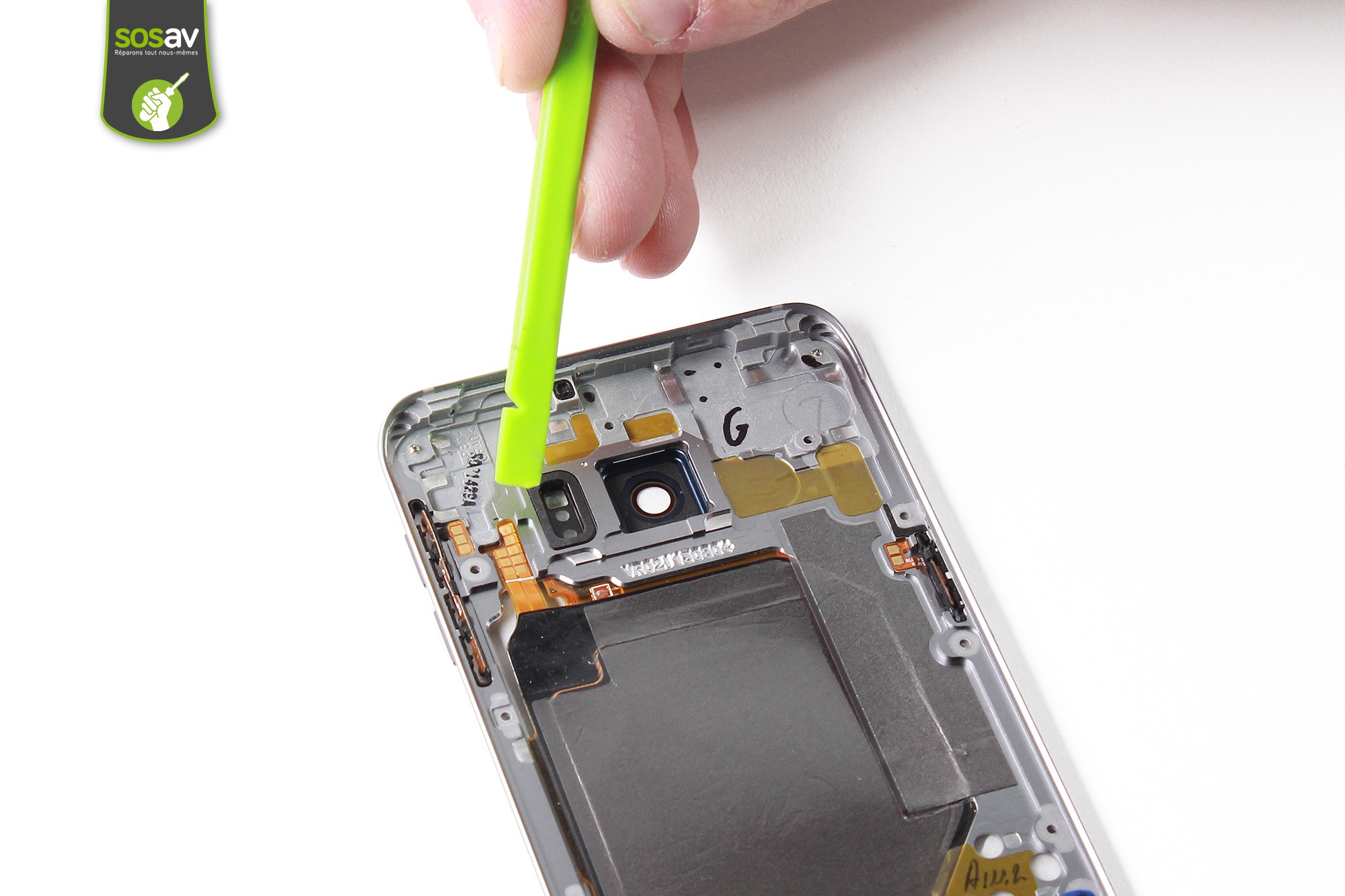

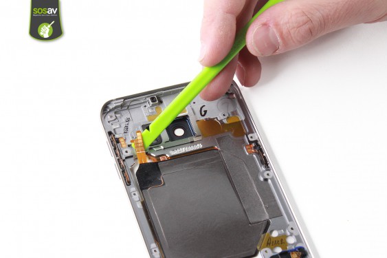

Utilisez la spatule en nylon pour déverrouiller la nappe de l'antenne NFC.

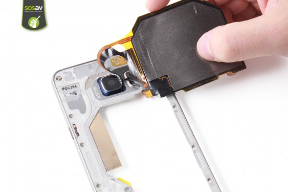

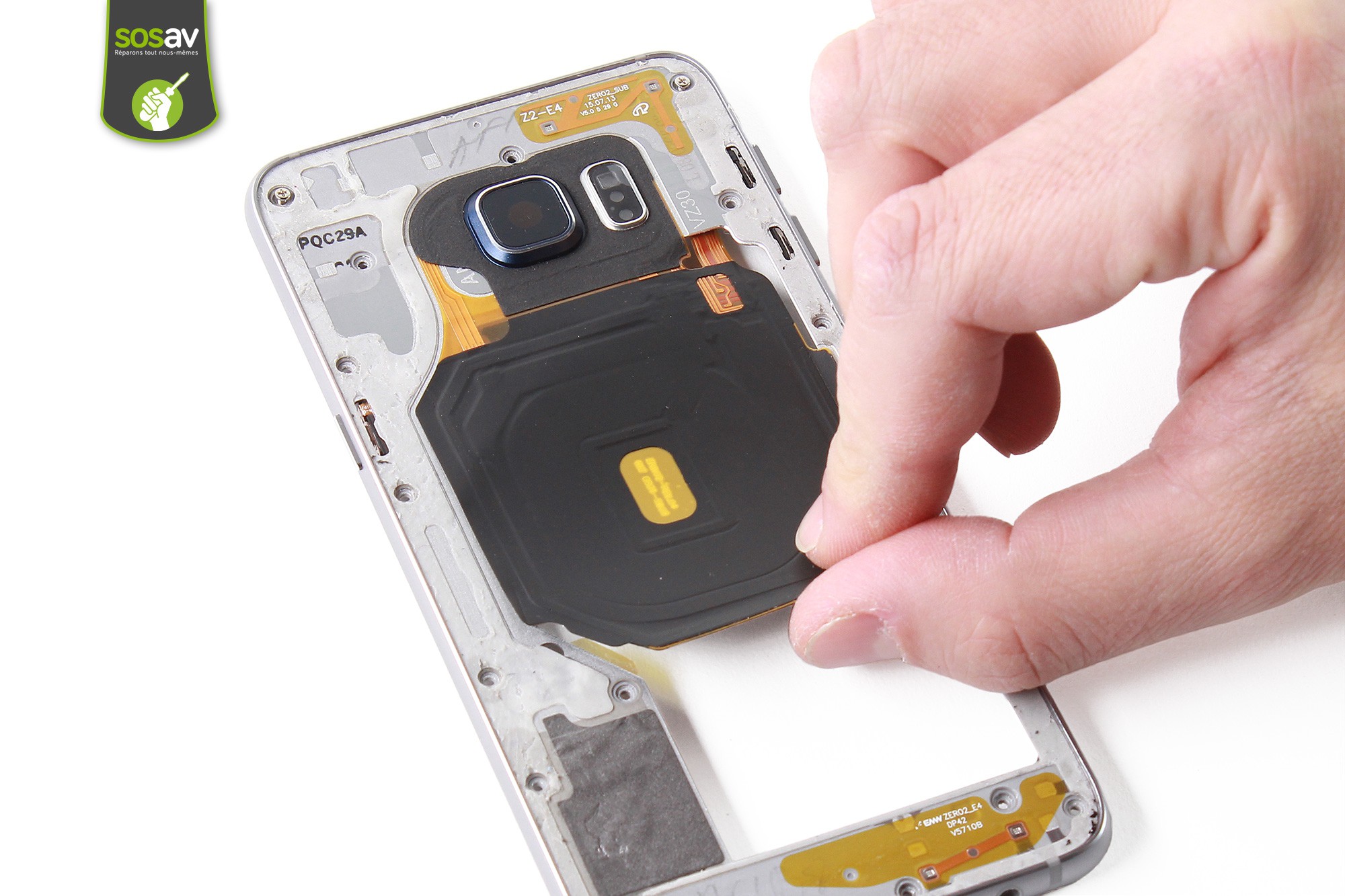

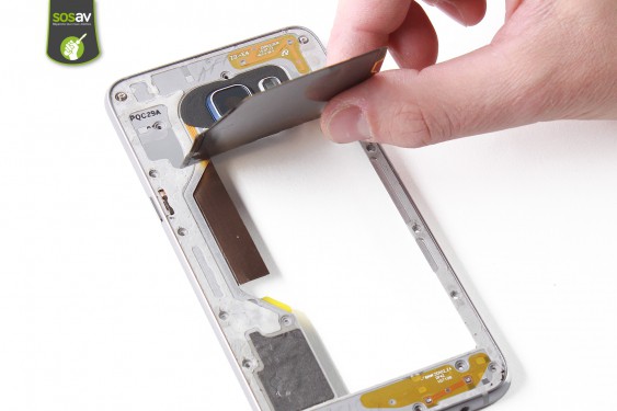

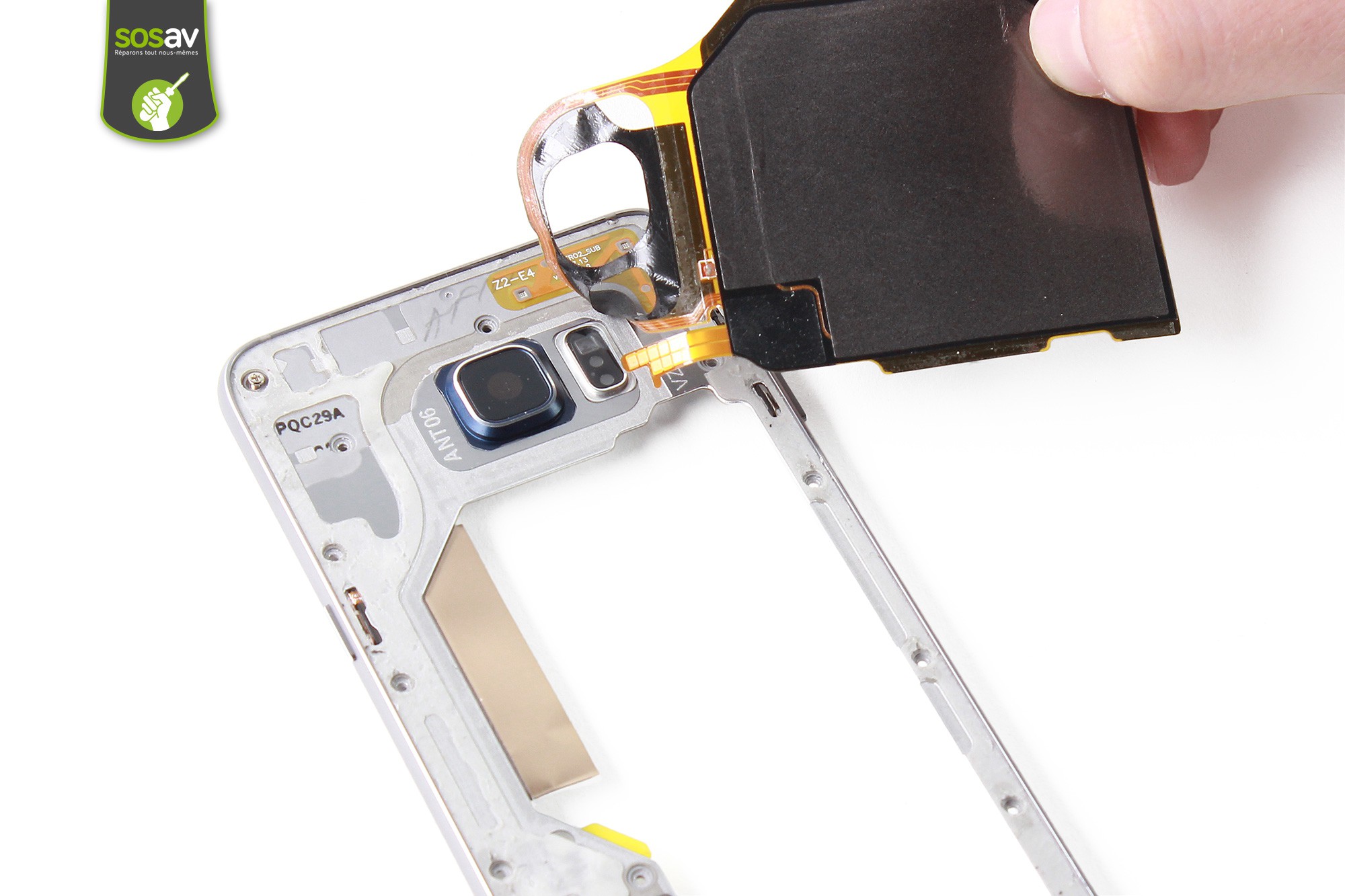

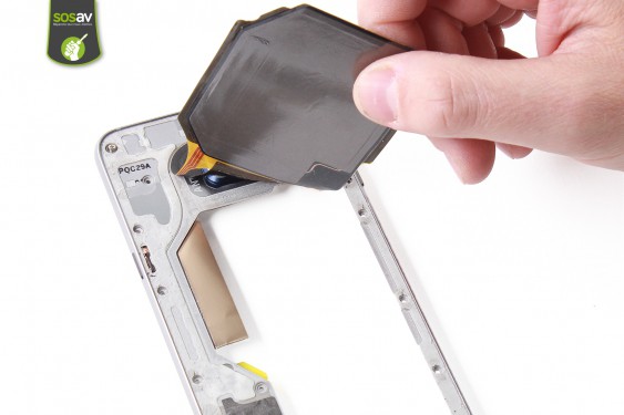

Puis retournez le châssis, et décollez l'antenne.Ne tirez pas trop fort au risque de déchirer l'antenne.

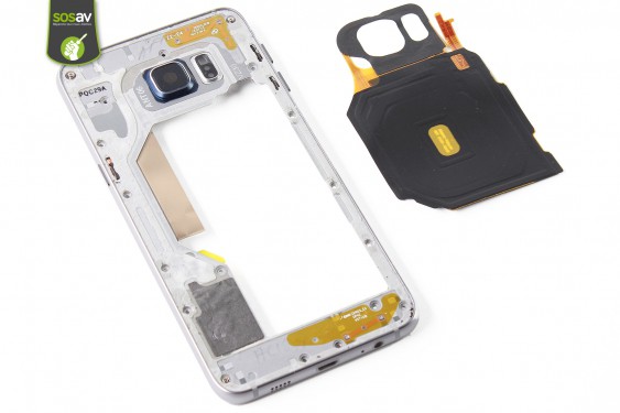

Ôtez totalement l'antenne NFC en faisant attention aux nappes.En cas de problème de NFC, changez l'antenne NFC si besoin.
