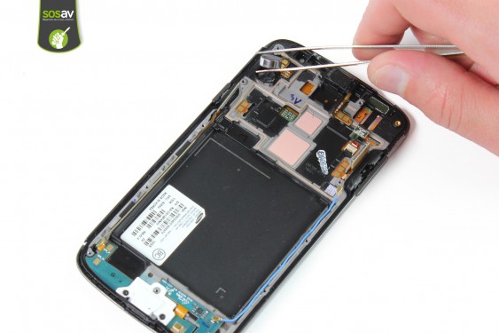

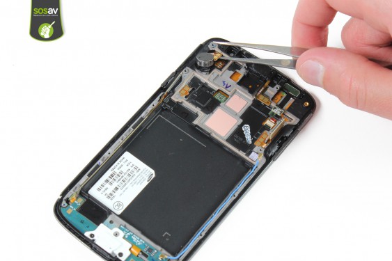

Soulevez la carte mère à l'aide de la spatule en nylon puis saisissez-la.Procédez à son retrait.
Etape 24

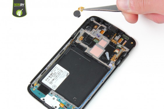

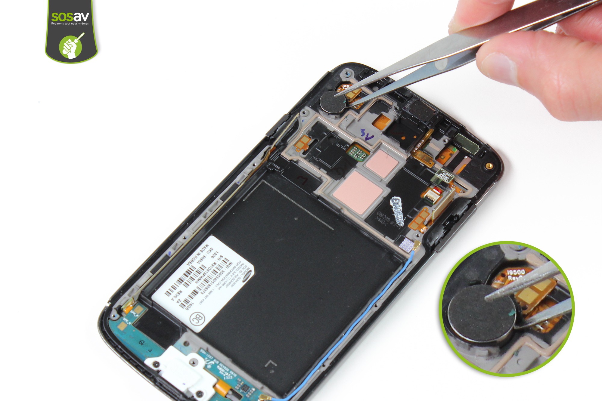

Conservez la pince pour saisir et retirer le vibreur.
Etape 25

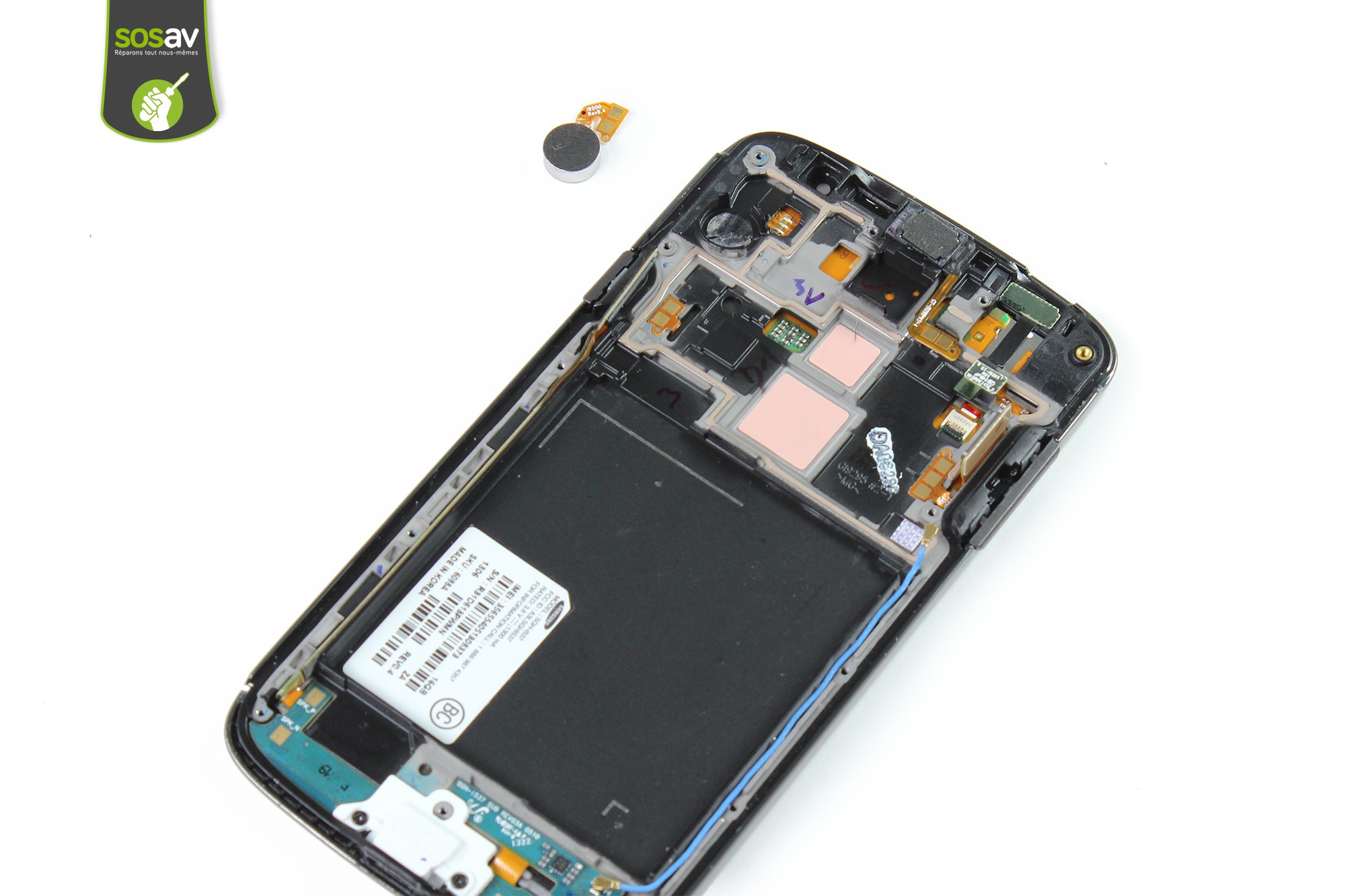

Le vibreur de votre Galaxy S4 Active est désormais démonté.Procédez à son remplacement par un vibreur neuf si cela est nécessaire.
