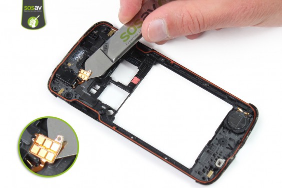

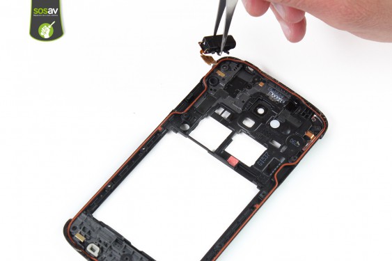

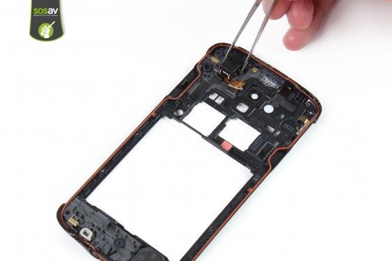

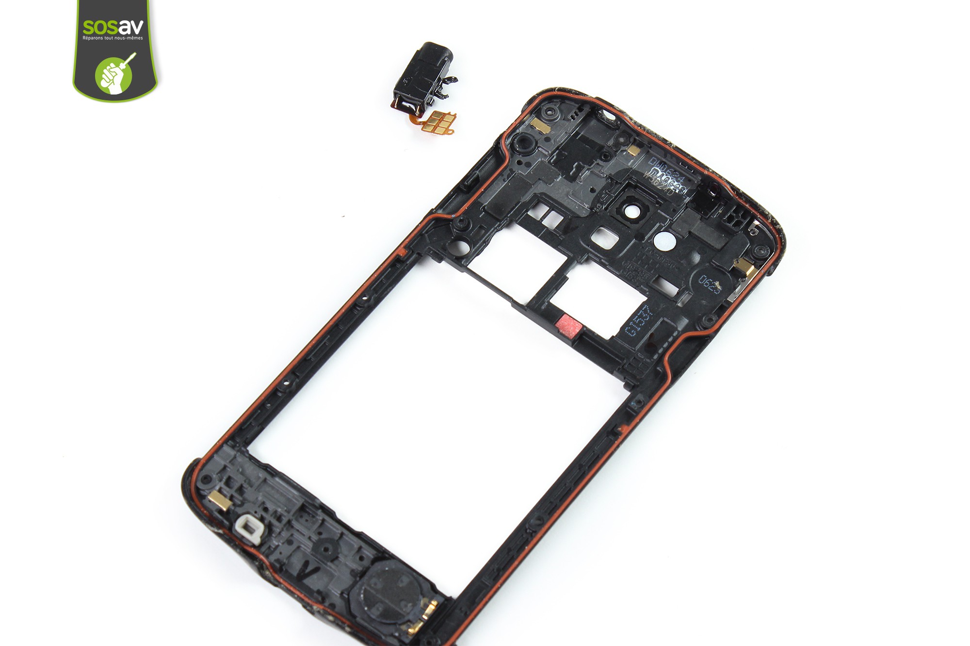

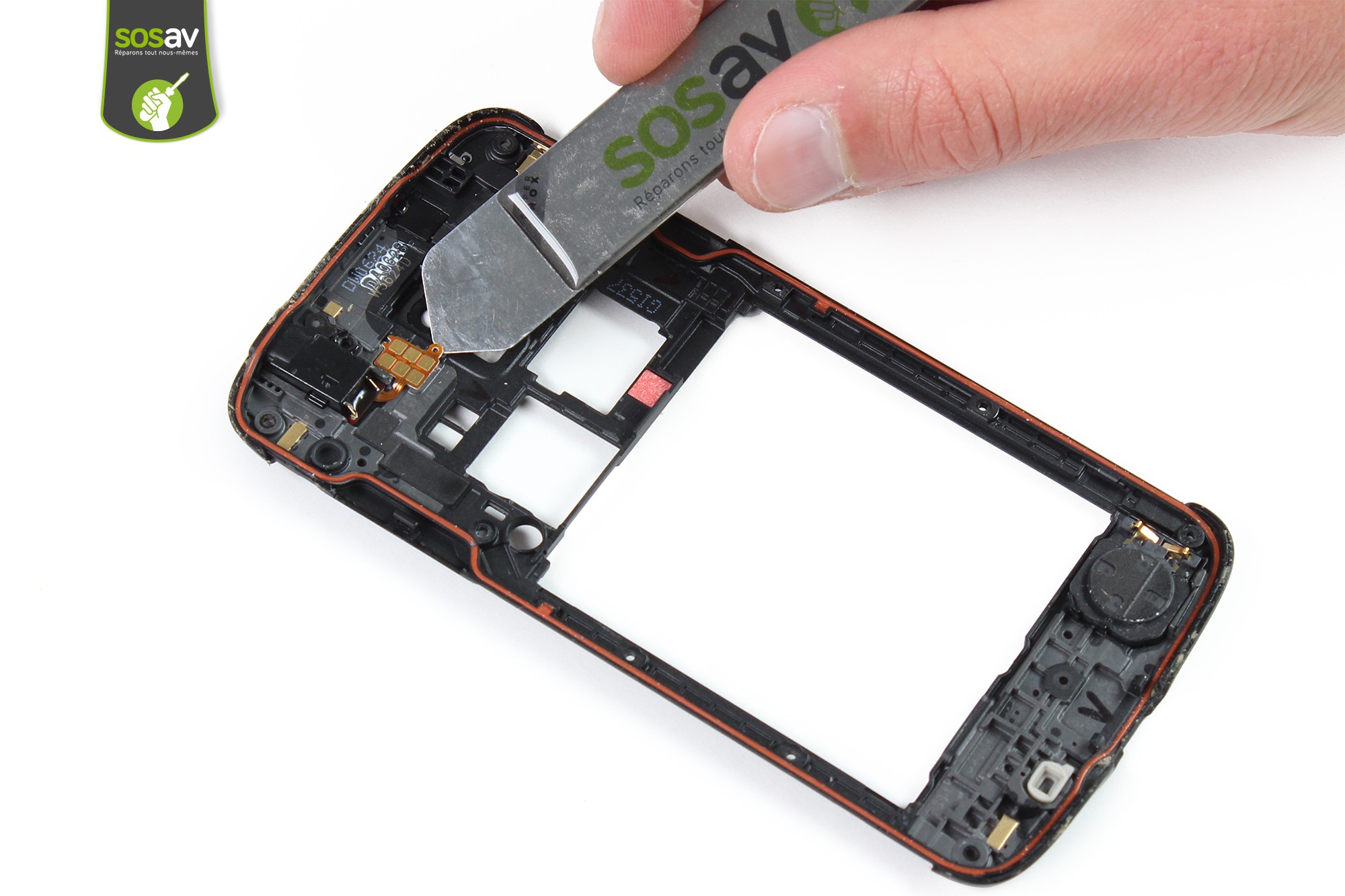

Utilisez la spatule iSesamo afin de décoller la nappe de la prise jack en glissant la spatule dessous.Saisissez ensuite la prise à l'aide de la pince puis procédez à son retrait.
La prise jack de votre Galaxy S4 Active est désormais démontée.Procédez à son remplacement par une prise jack neuve si cela est nécessaire.
