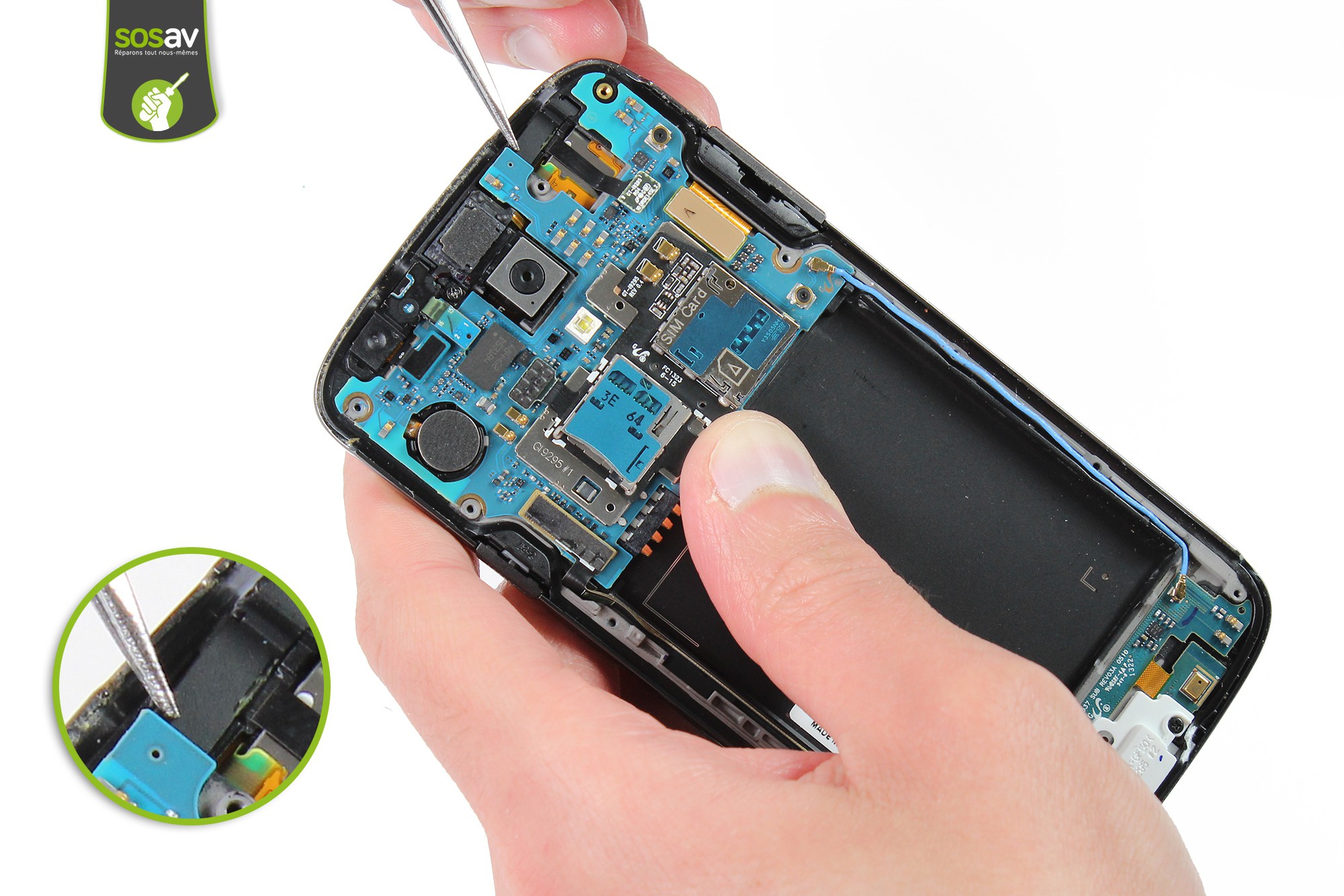

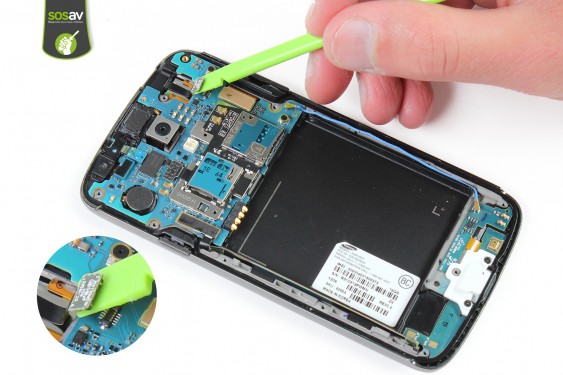

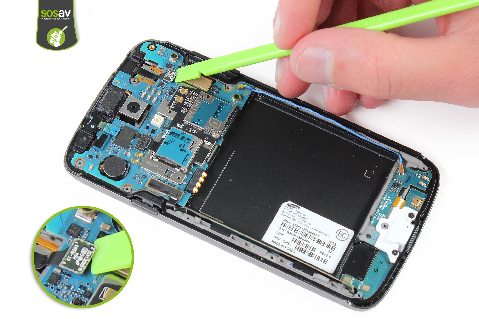

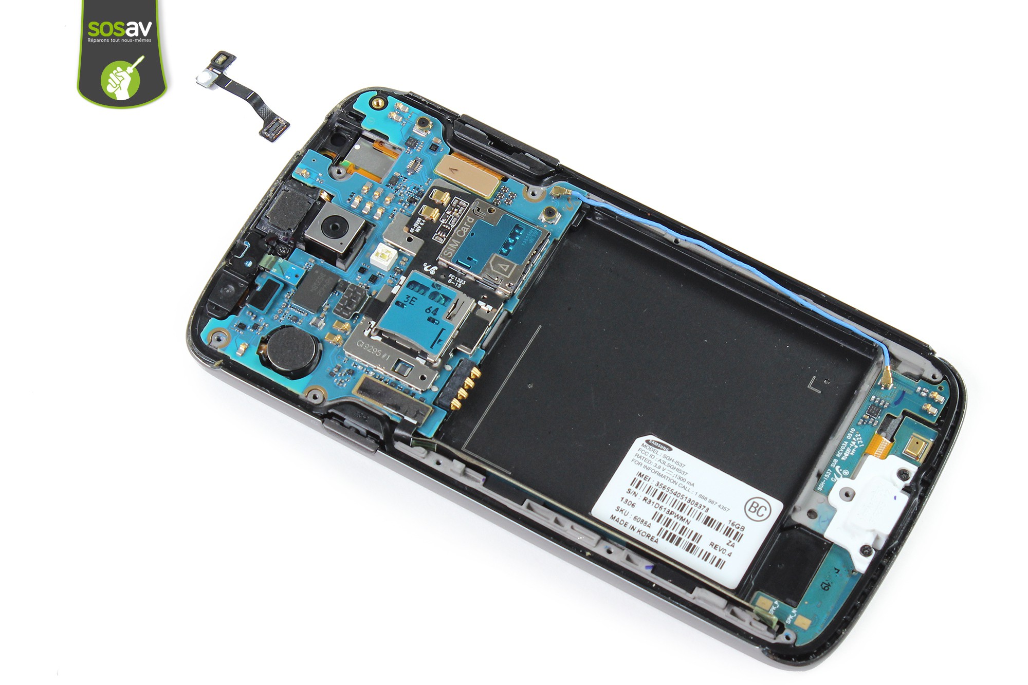

Puis, déconnectez la nappe de liaison de la LED d'activité avec la spatule en nylon.

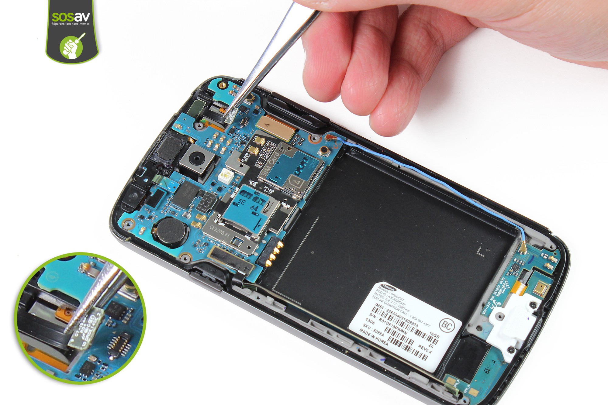

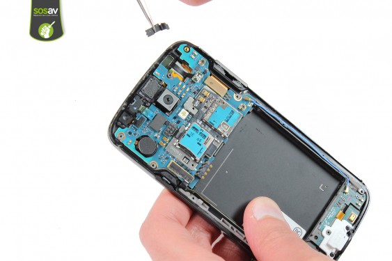

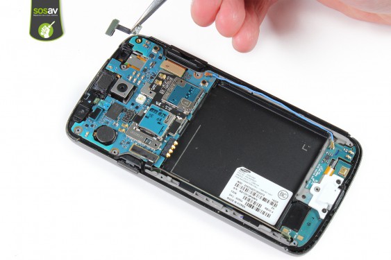

A l'aide de la pince, saisissez l'élément métallique de maintien de la LED puis retirez-le.

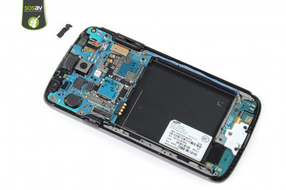

Saisissez la LED à l'aide de la pince afind e l'extraire.
La LED d'activité de votre Galaxy S4 Active est désormais démontée.Procédez à son remplacement par une led neuve si cela est nécessaire.
