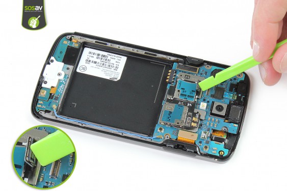

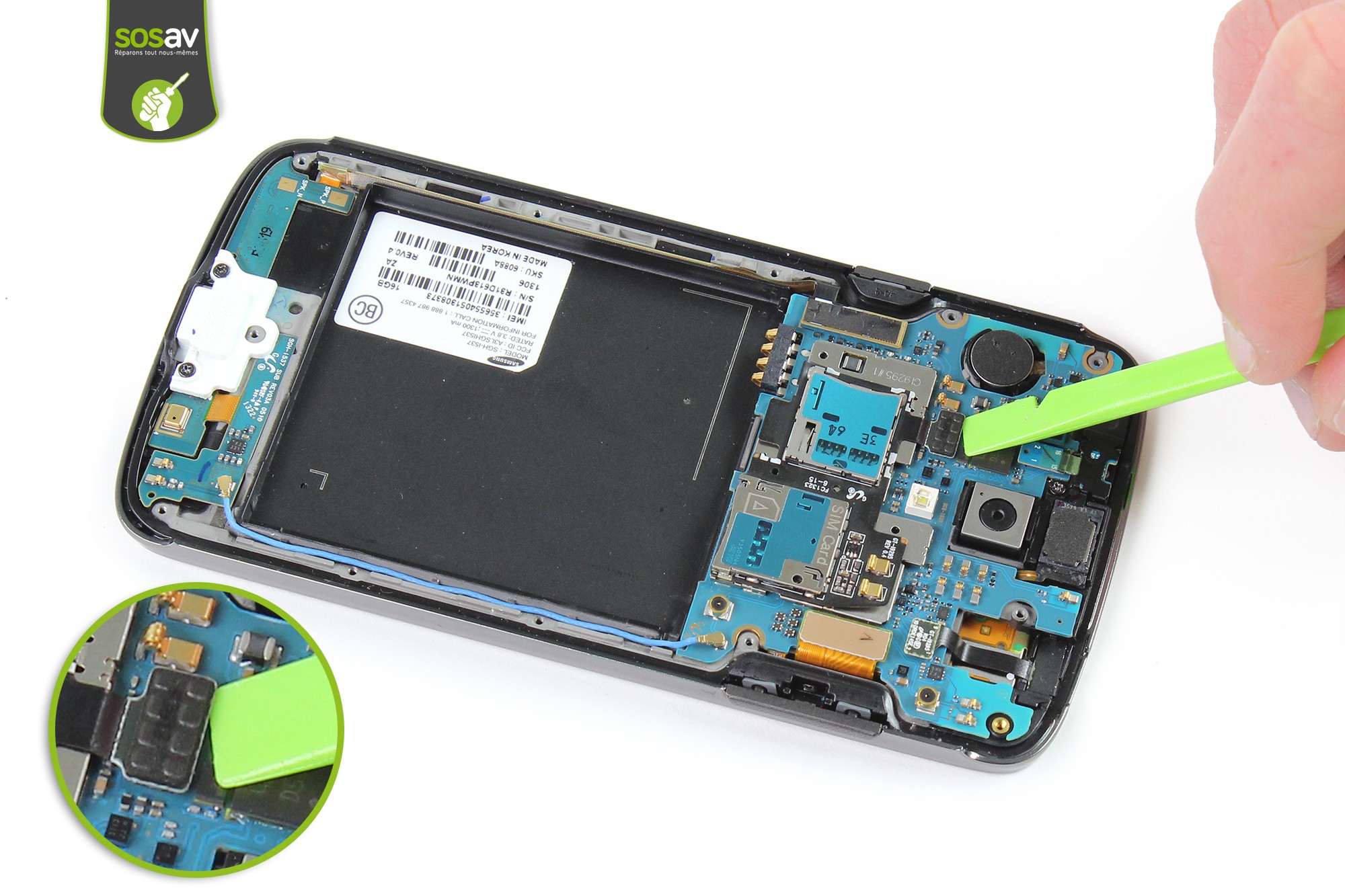

Servez vous de la spatule en nylon pour déconnecter la nappe du lecteur SIM/MicroSD.

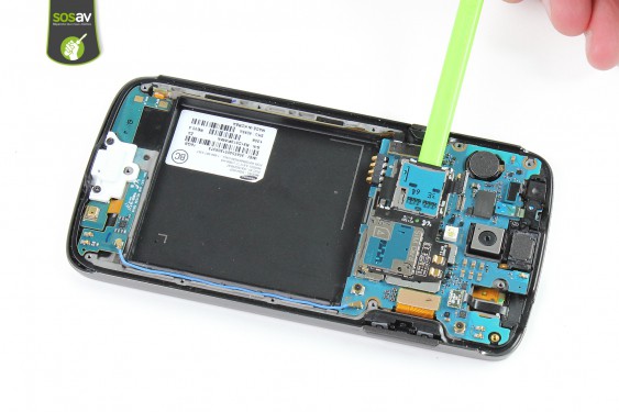

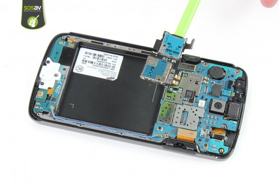

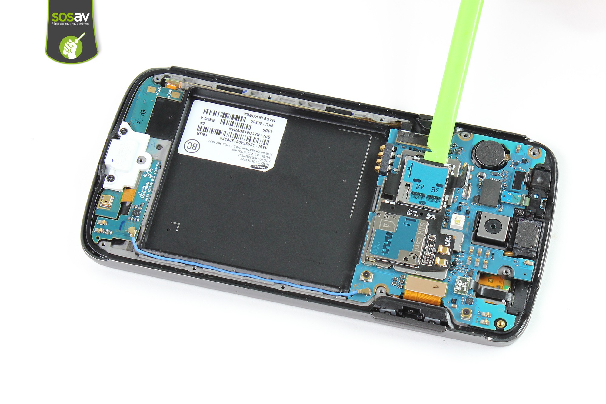

Insérez ensuite la spatule en nylon sous le lecteur carte microSD/SIM afin de le décoller, comme indiqué sur les photos de cette étape.Procédez ensuite à son retrait.

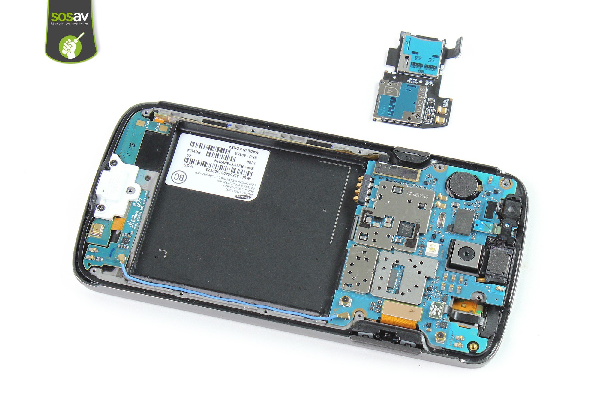

Le lecteur SIM/MicroSD de votre Galaxy S4 Active est désormais démonté.Procédez à son remplacement par un lecteur SIM/MicroSD neuf si cela est nécessaire.
