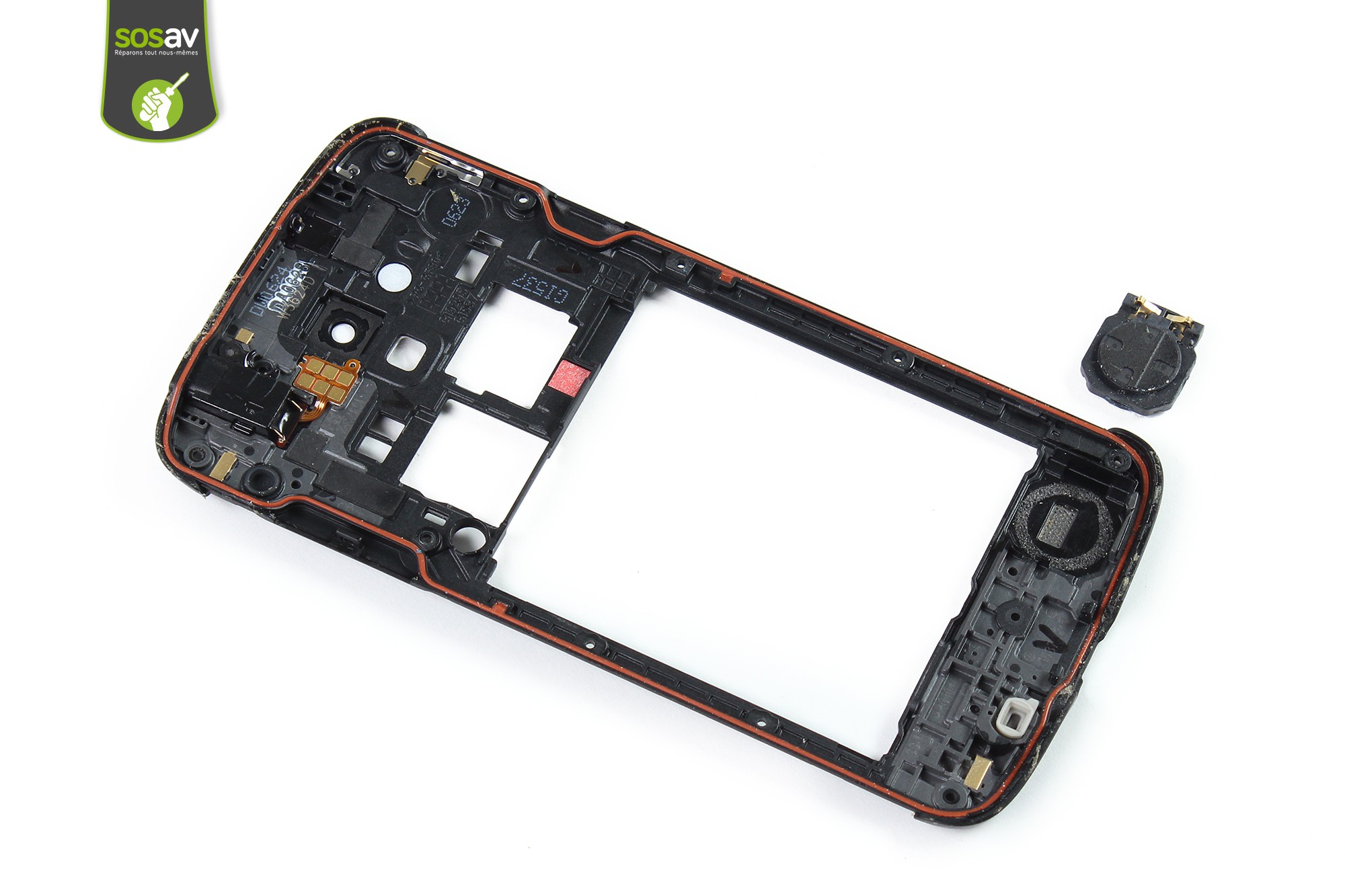

Saisissez le haut-parleur externe à l'aide de la pince puis procédez à son retrait.
Le haut-parleur externe de votre Galaxy S4 Active est désormais démonté.En cas de problème de son, remplacez le haut-parleur externe pas un neuf.
Pour remonter votre Samsung Galaxy S4 Active suivez ce guide en sens inverse.
