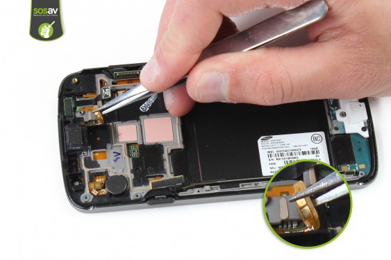

Puis, déconnectez la nappe de liaison de la LED d'activité avec la spatule en nylon.
A l'aide de la pince, saisissez l'élément métallique de maintien de la LED puis procédez à son retrait.

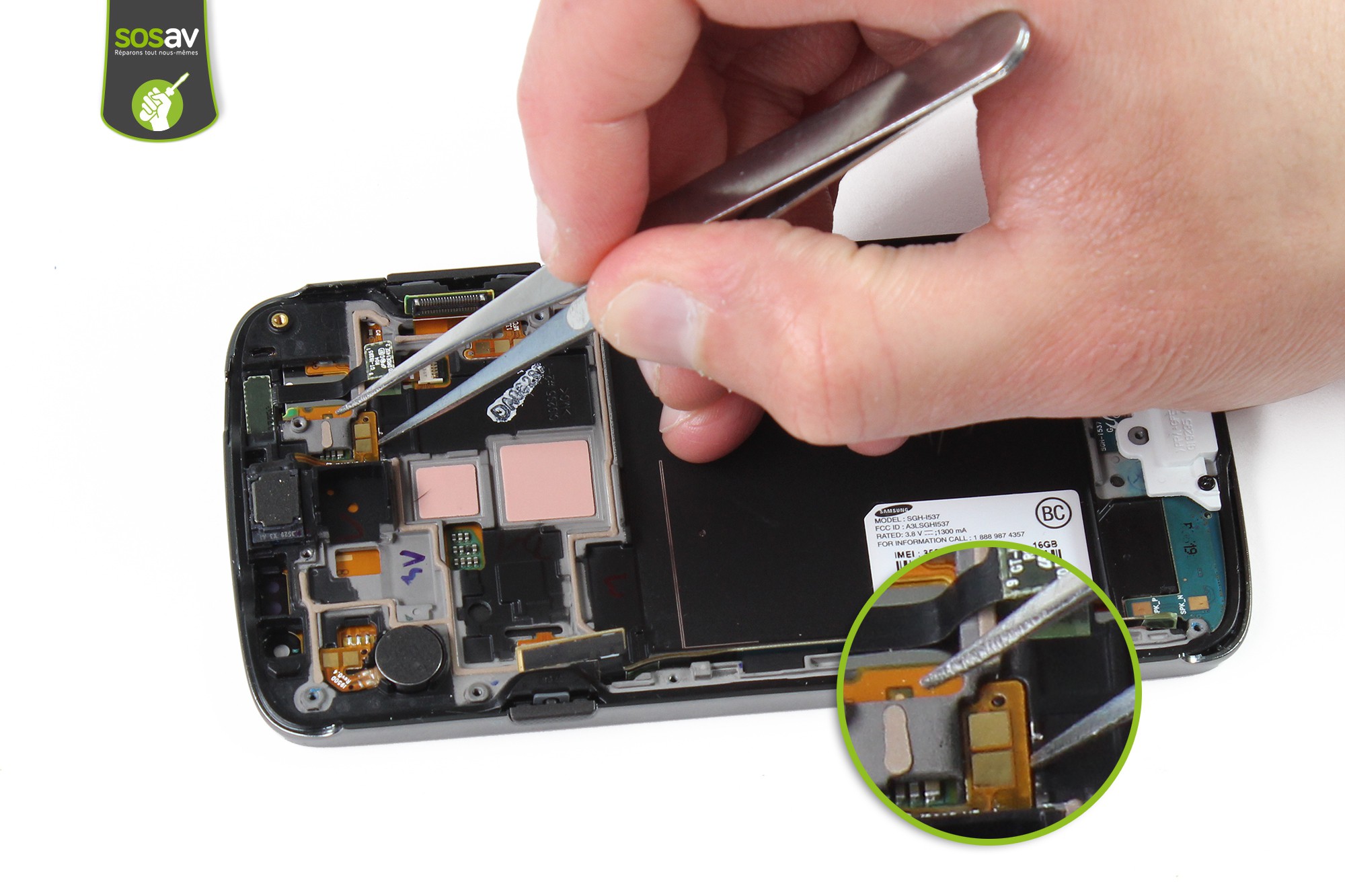

Déconnectez le câble d'interconnexion côté carte mère grâce à la pointe de la spatule en nylon.
Déconnectez ensuite la nappe de l'écran à l'aide de la spatule en nylon.
Faites de même pour le connecteur de charge, en le déclipsant côté carte mère avec la spatule en nylon.

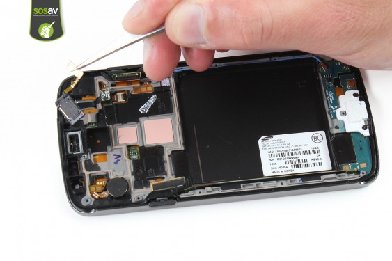

Soulevez la carte mère à l'aide de la spatule en nylon puis saisissez-la.Procédez à son retrait.
Etape 24

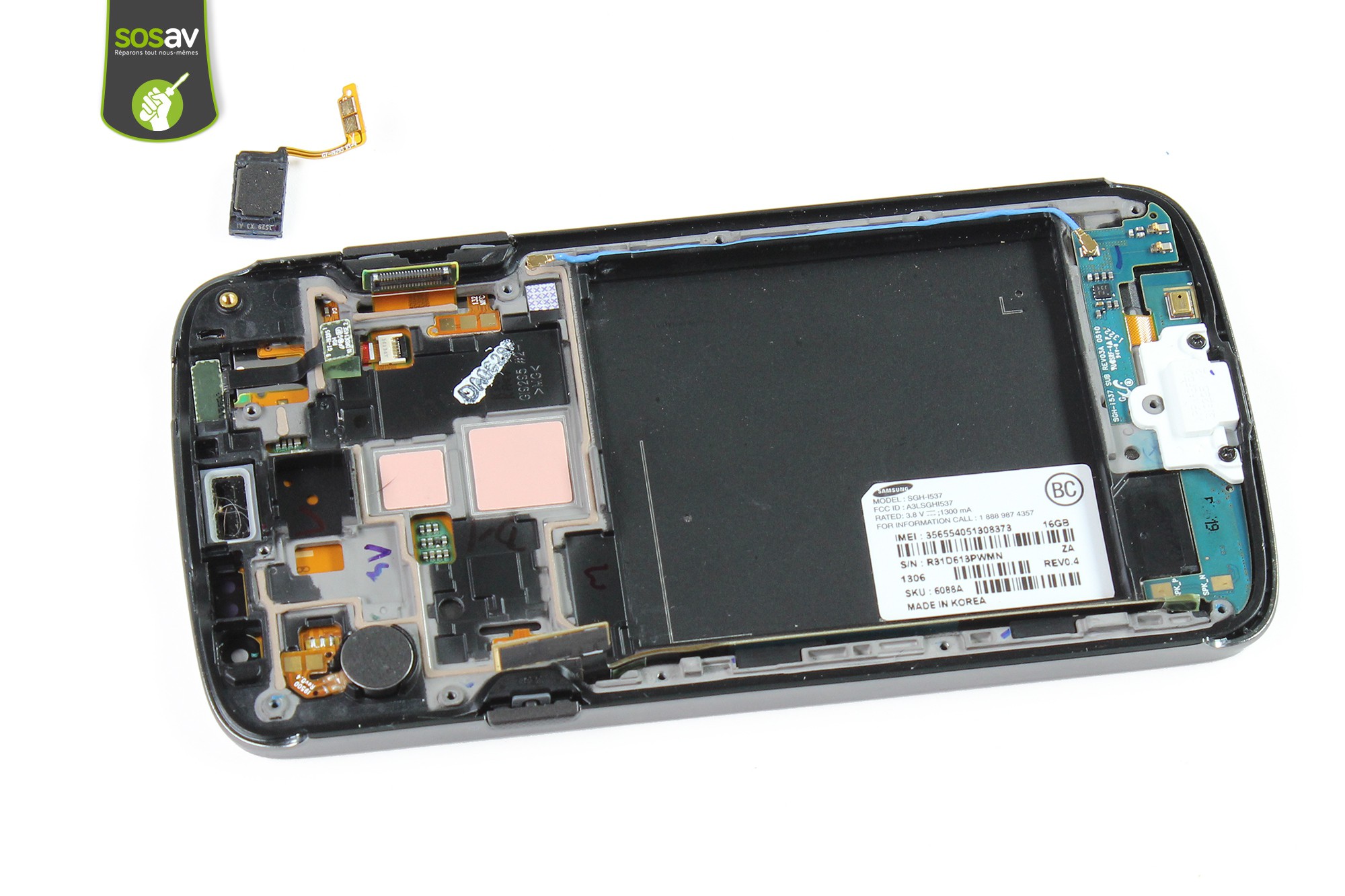

Utilisez la pince pour saisir le haut-parleur interne puis retirez-le.
Etape 25
Le haut-parleur interne de votre Galaxy S4 Active est désormais démonté.Procédez à son remplacement par un vibreur neuf si cela est nécessaire.
