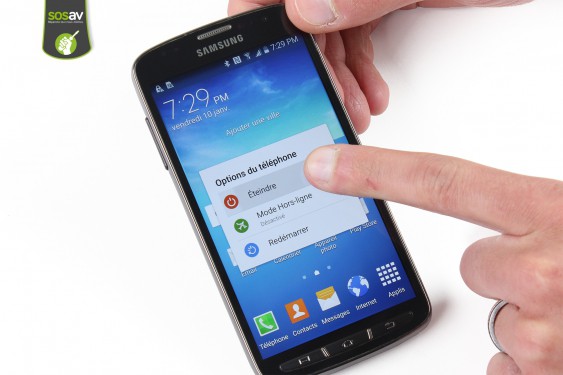

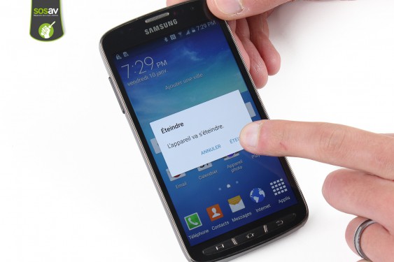

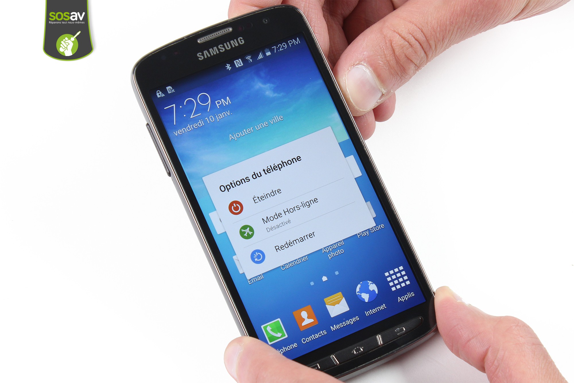

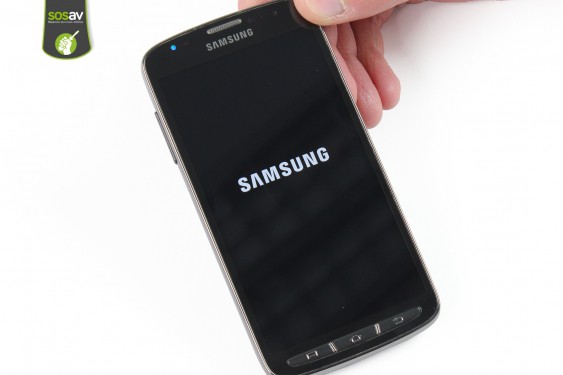

Avant de procéder au changement du connecteur de charge de votre Galaxy S4 Active, il est nécessaire pour des raisons évidentes de sécurité de l'éteindre.Pour ceci, appuyez sur le bouton d'allumage durant quelques secondes puis confirmez l'extinction par "Éteindre".

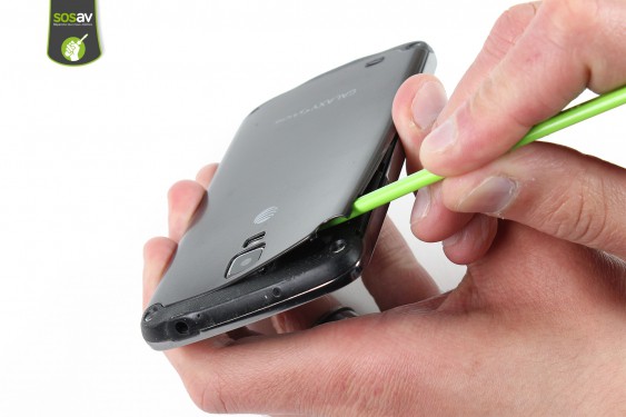

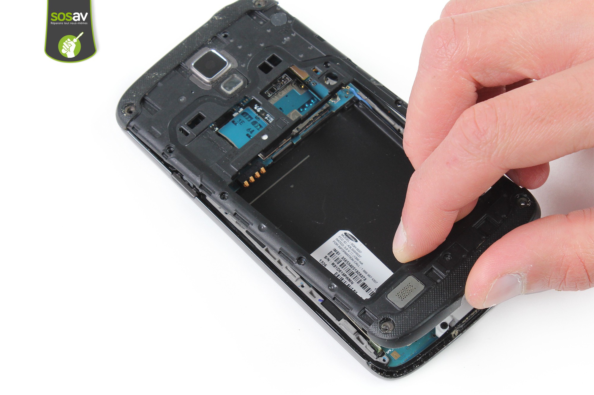

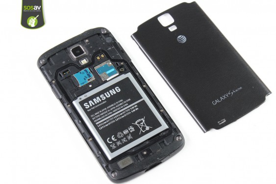

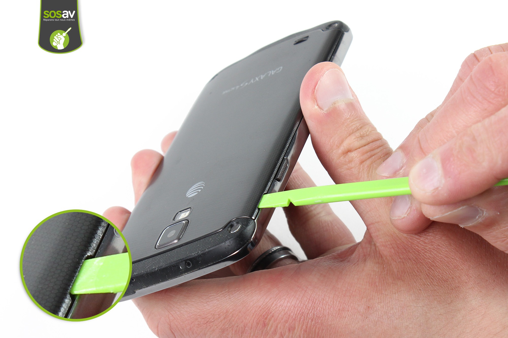

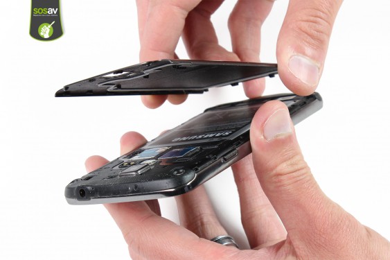

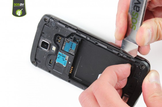

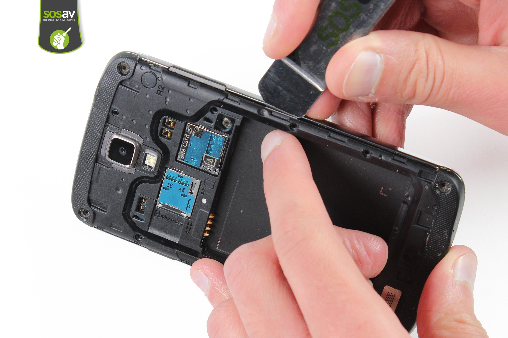

Faites glisser une spatule en nylon afin de soulever la coque arrière du Galaxy S4 .Une fois légèrement soulevée, vous pouvez la saisir et la retirer complètement.La coque arrière de votre Galaxy S4 est désormais démontée

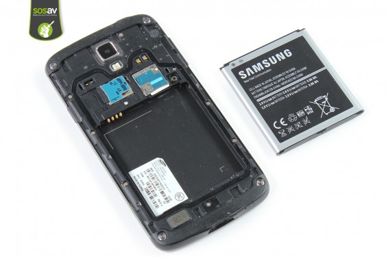

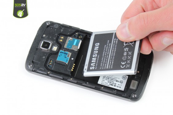

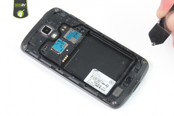

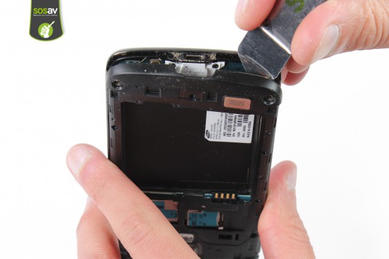

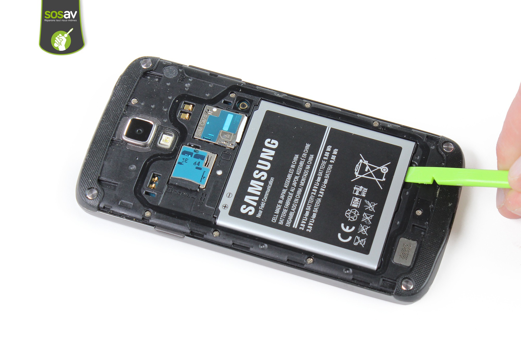

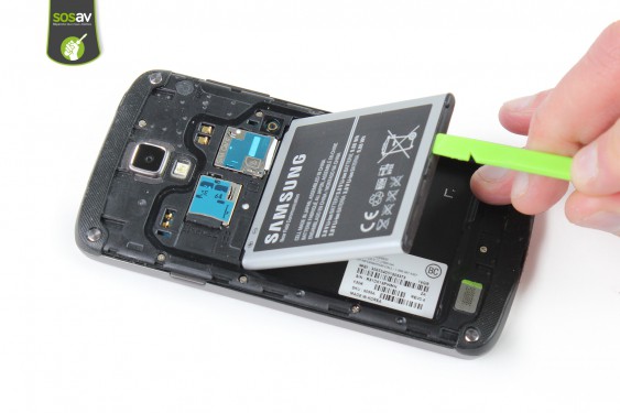

Avec la spatule en nylon, soulevez la batterie.Une fois soulevée, vous pouvez ôter complètement la batterie.La batterie de votre Galaxy S4 Active est désormais démontée.

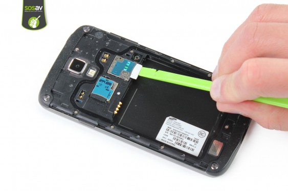

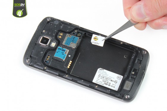

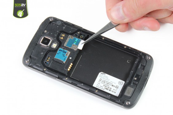

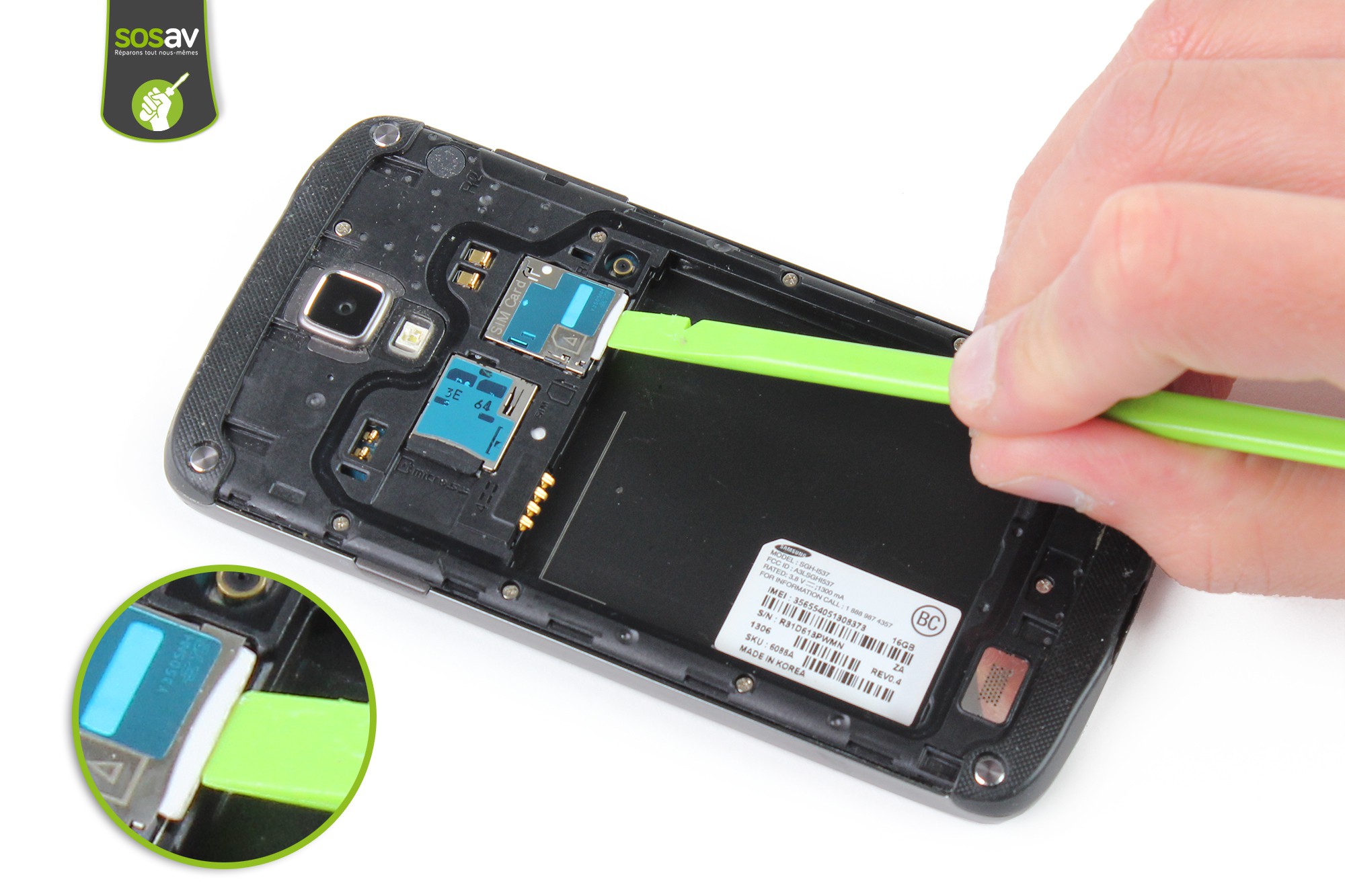

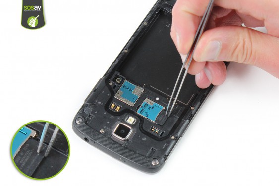

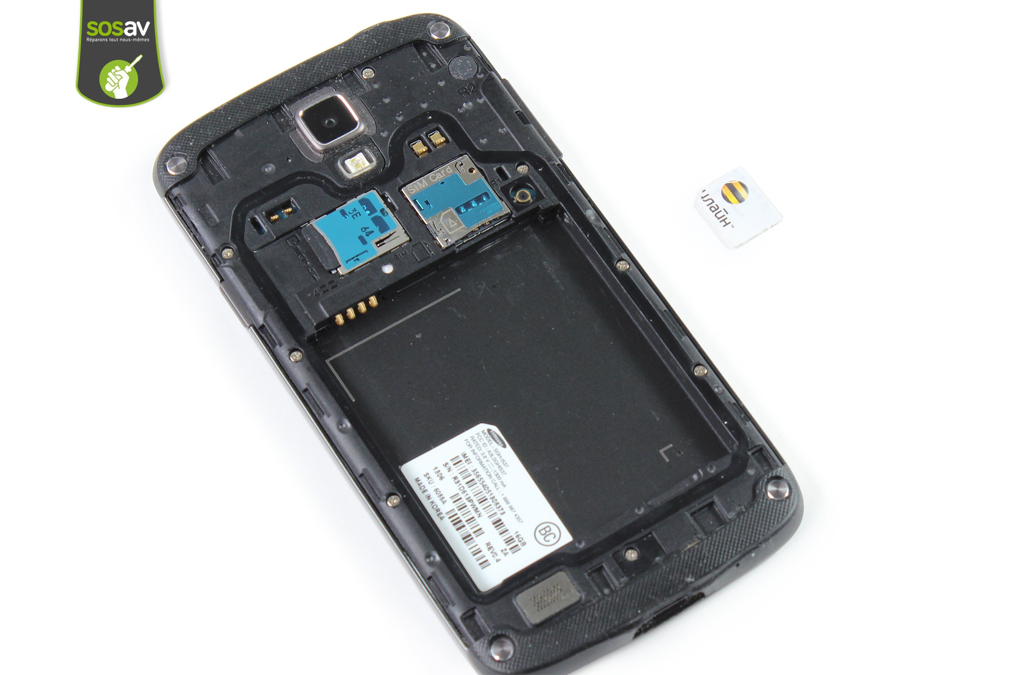

Avec le côté plat de la spatule en nylon, poussez la carte SIM afin de la sortir légèrement de son emplacement.Saisissez puis retirez-la ensuite à l'aide de la pince.
La carte SIM de votre Galaxy S4 Active est désormais retirée.

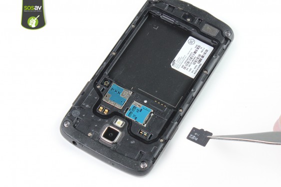

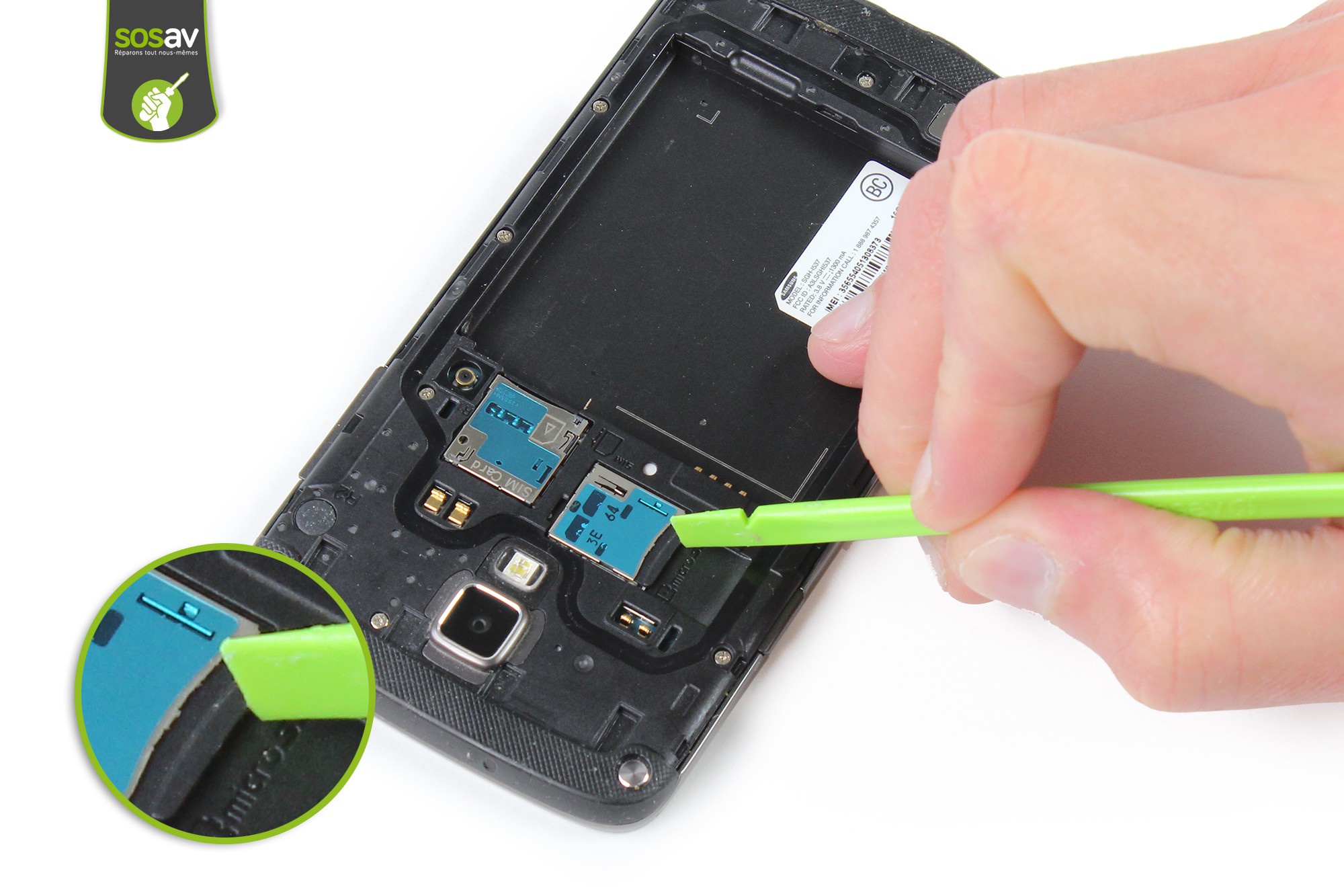

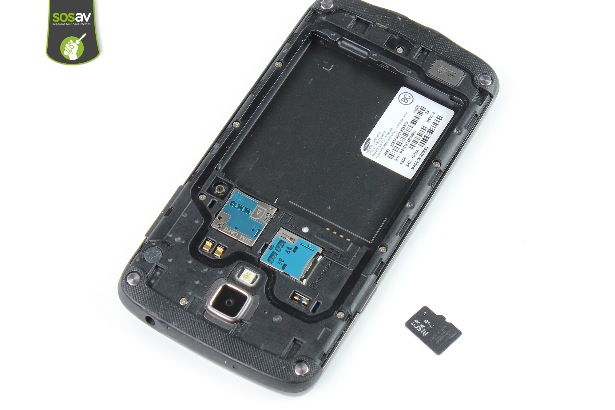

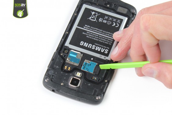

Répétez l'opération avec la carte MicroSD en la poussant délicatement avec le côté plat de la spatule en nylon.Grâce à la pince, retirez la carte MicroSD.
La carte MicroSD de votre Galaxy S4 Active est désormais retirée.

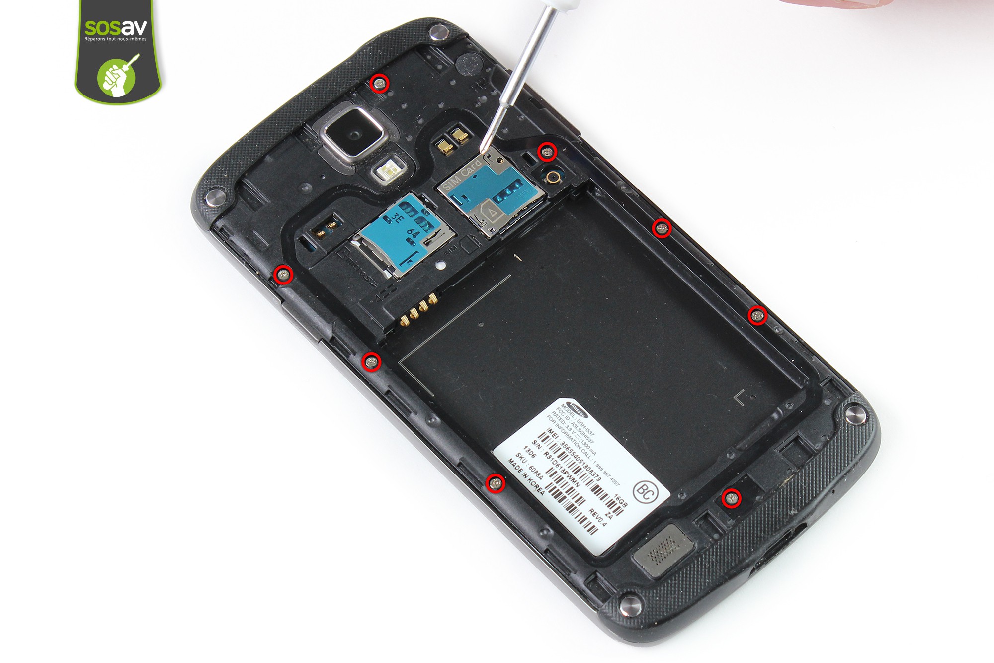

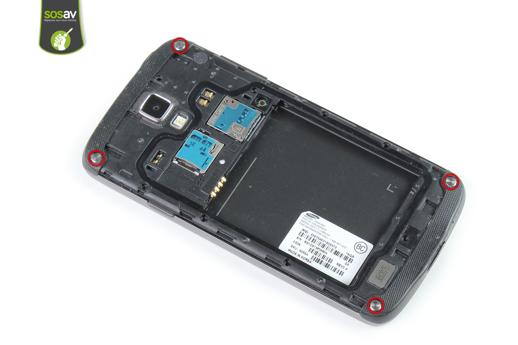

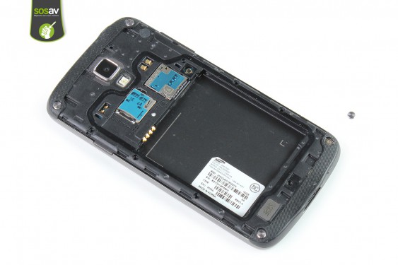

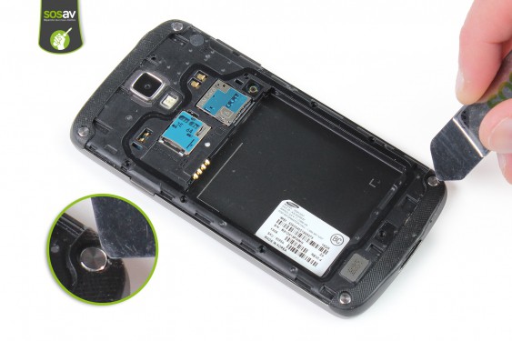

A l'aide du tournevis cruciforme, dévissez les 8 vis retenant le châssis externe au bloc LCD.Ces vis sont entourées en rouge sur la photo.

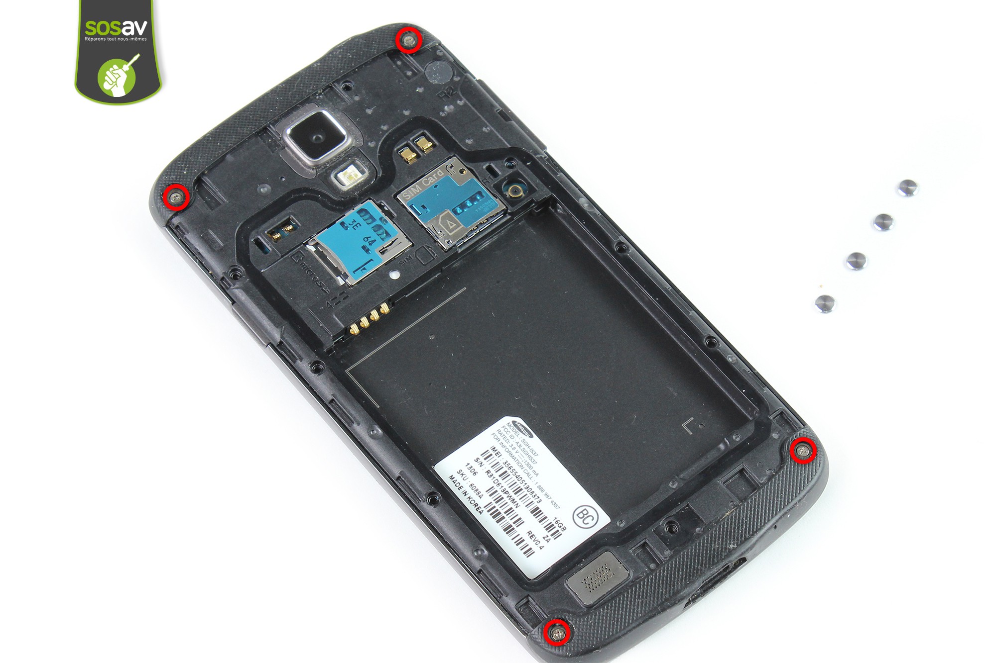

Nous allons ensuite retirer les quatre cache-vis entourés en rouge.Pour cela, aidez-vous d'une spatule iSesamo afin de faire levier et retirer ainsi le cache-vis.Répétez l'opération pour les 4 cache-vis.
Les quatre cache-vis sont désormais démontés.Dévissez les quatre vis situées dessous grâce au tournevis cruciforme.

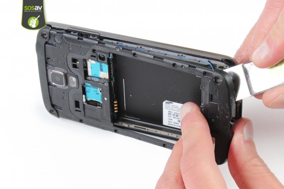

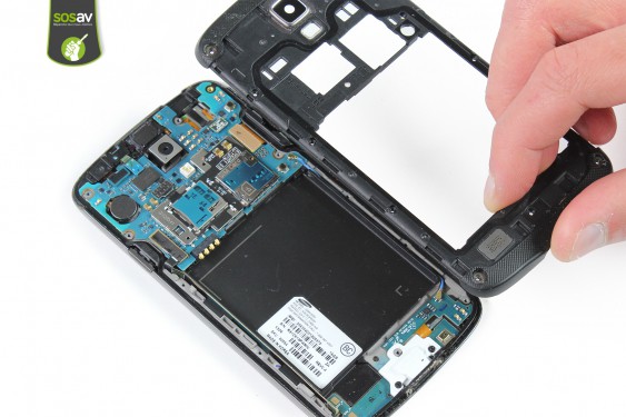

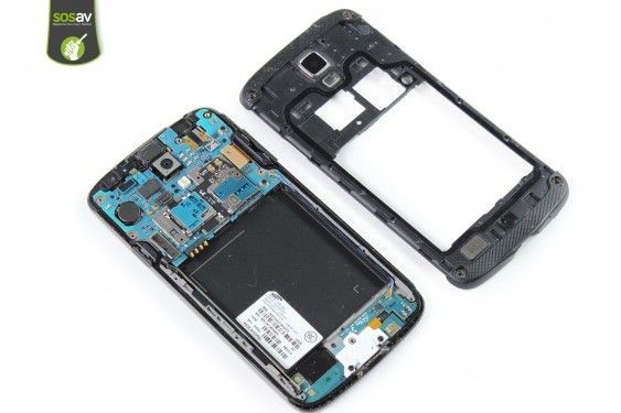

Insérez la spatule iSesamo entre le châssis externe et le bloc LCD de votre Galaxy S4 Active sur le côté droit.Puis faites glisser la spatule vers le bas du téléphone comme sur les photos ci-contre, afin de déclipser le châssis externe.
Saisissez le châssis externe puis procédez à son retrait.Note : Il est possible que le châssis soit solidement attaché au bloc écran, ceci étant lié au joint d'étanchéité collé sur ce dernier. Il suffit simplement de le déclipser un peu plus fermement.

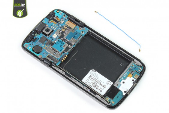

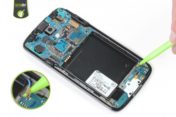

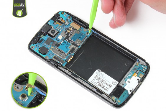

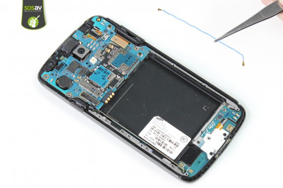

A l'aide de la pointe de la spatule en nylon, soulevez les deux connecteurs du câble d'interconnexion comme sur les photos ci-contre.
Saisissez ensuite le câble avec la pince et procédez à son retrait.Votre câble d'interconnexion est désormais démonté.

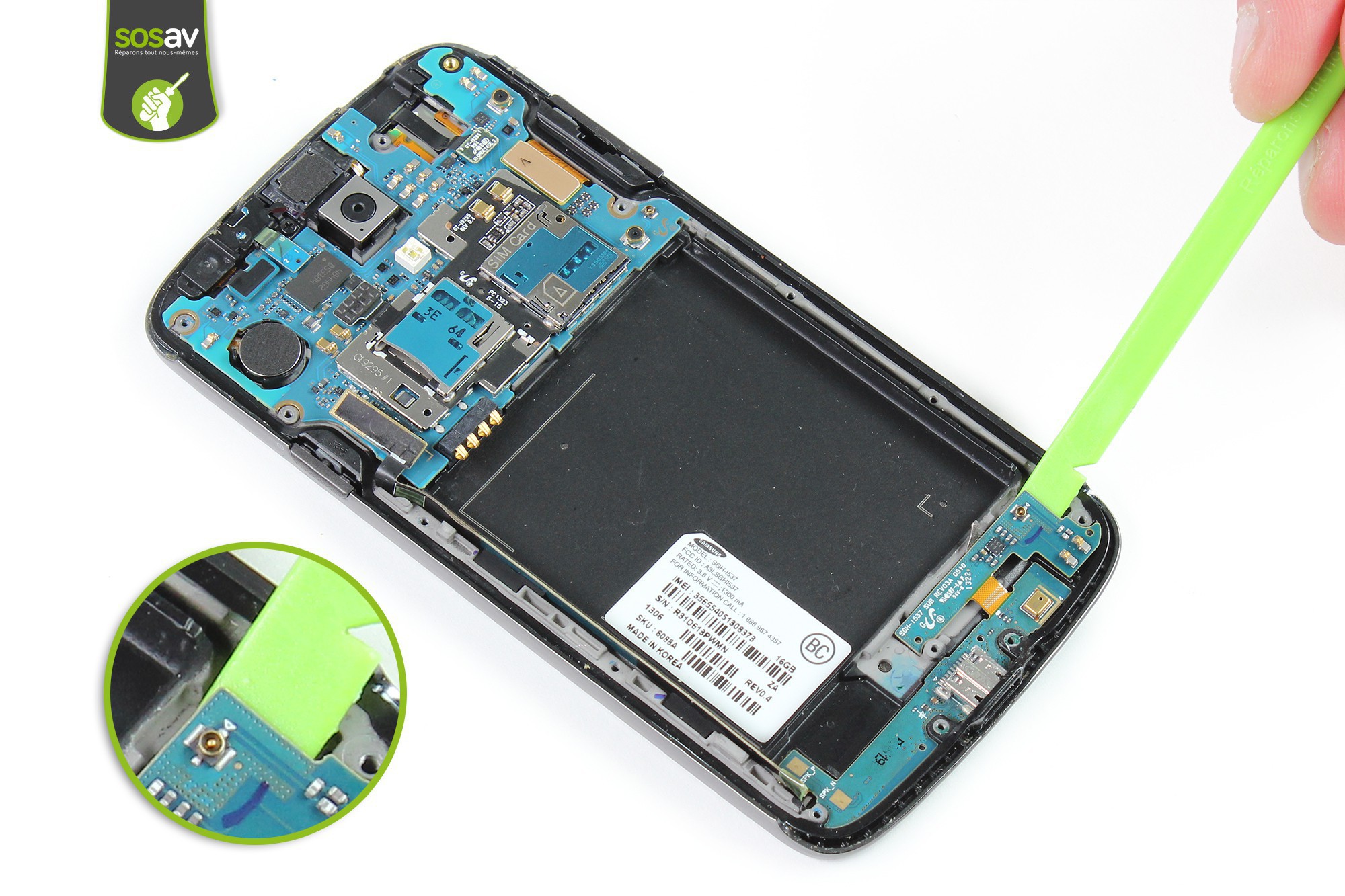

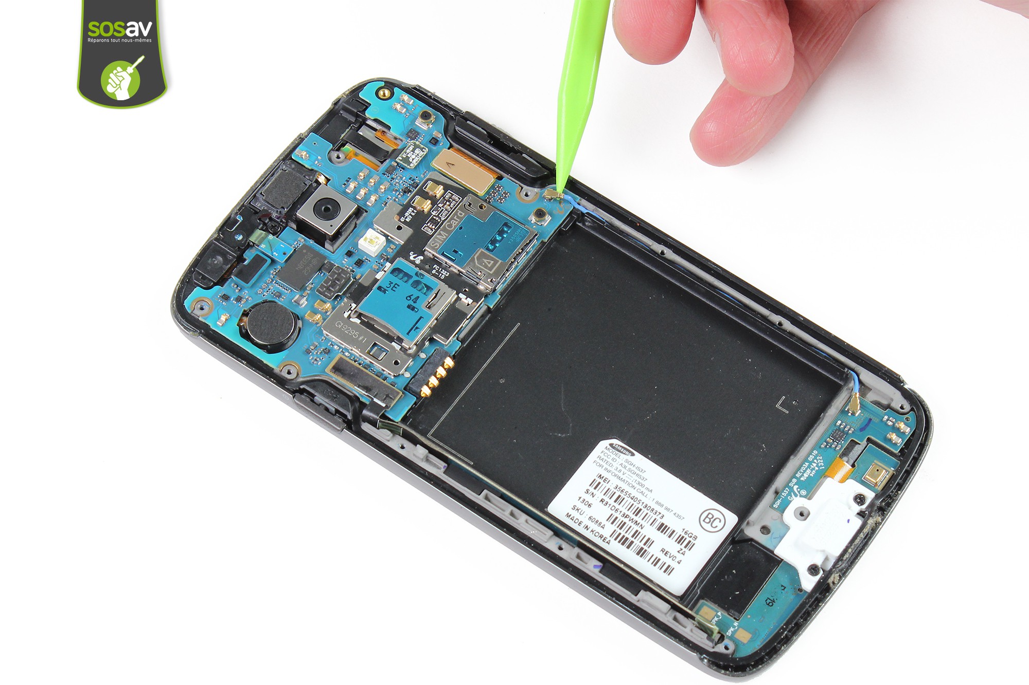

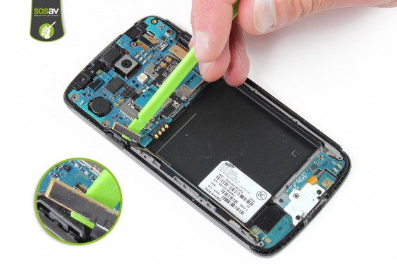

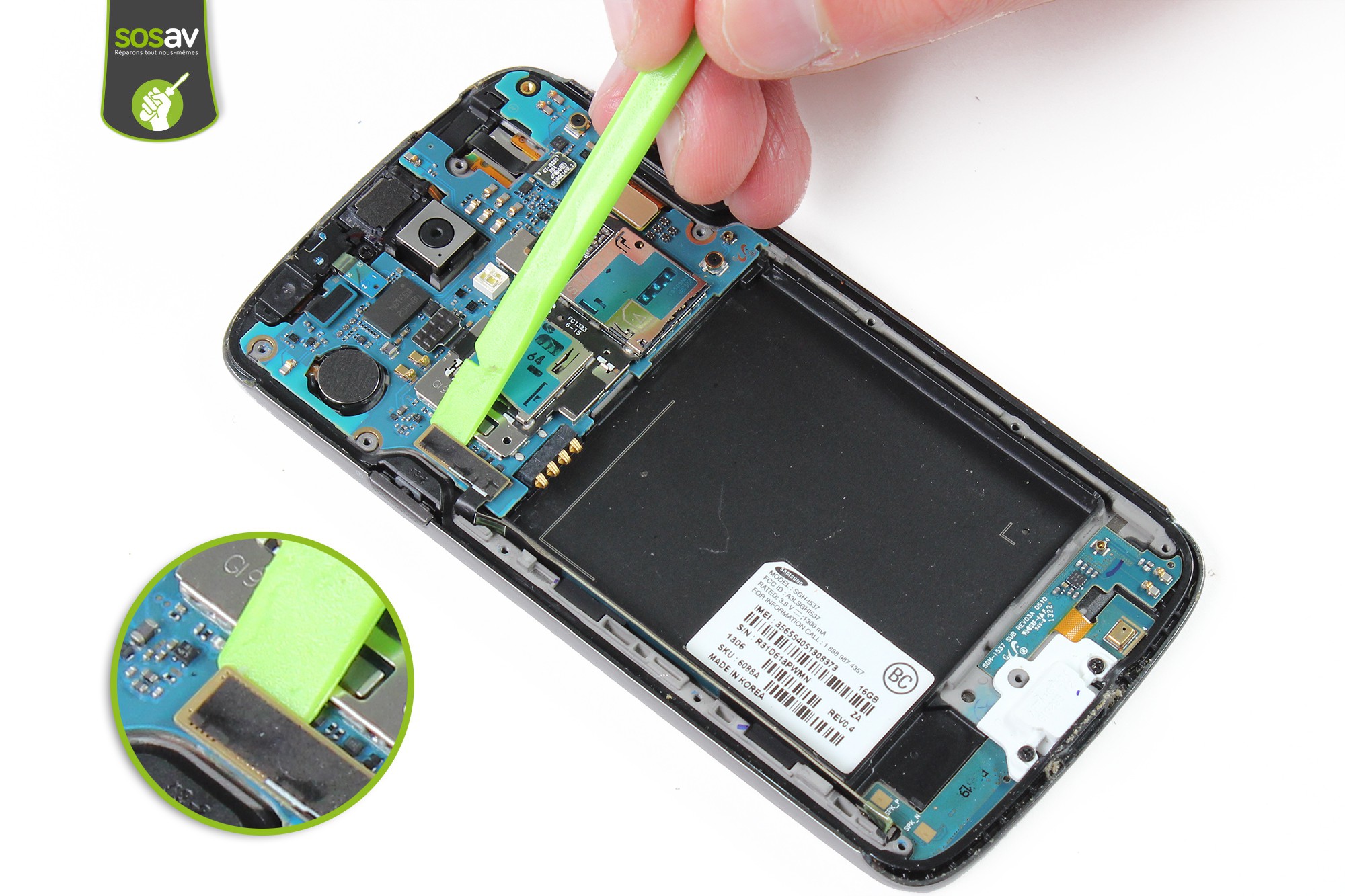

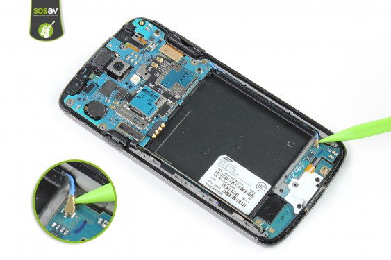

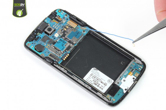

Utilisez ensuite la spatule en nylon pour faire levier afin de déconnecter le connecteur de charge de la carte mère.

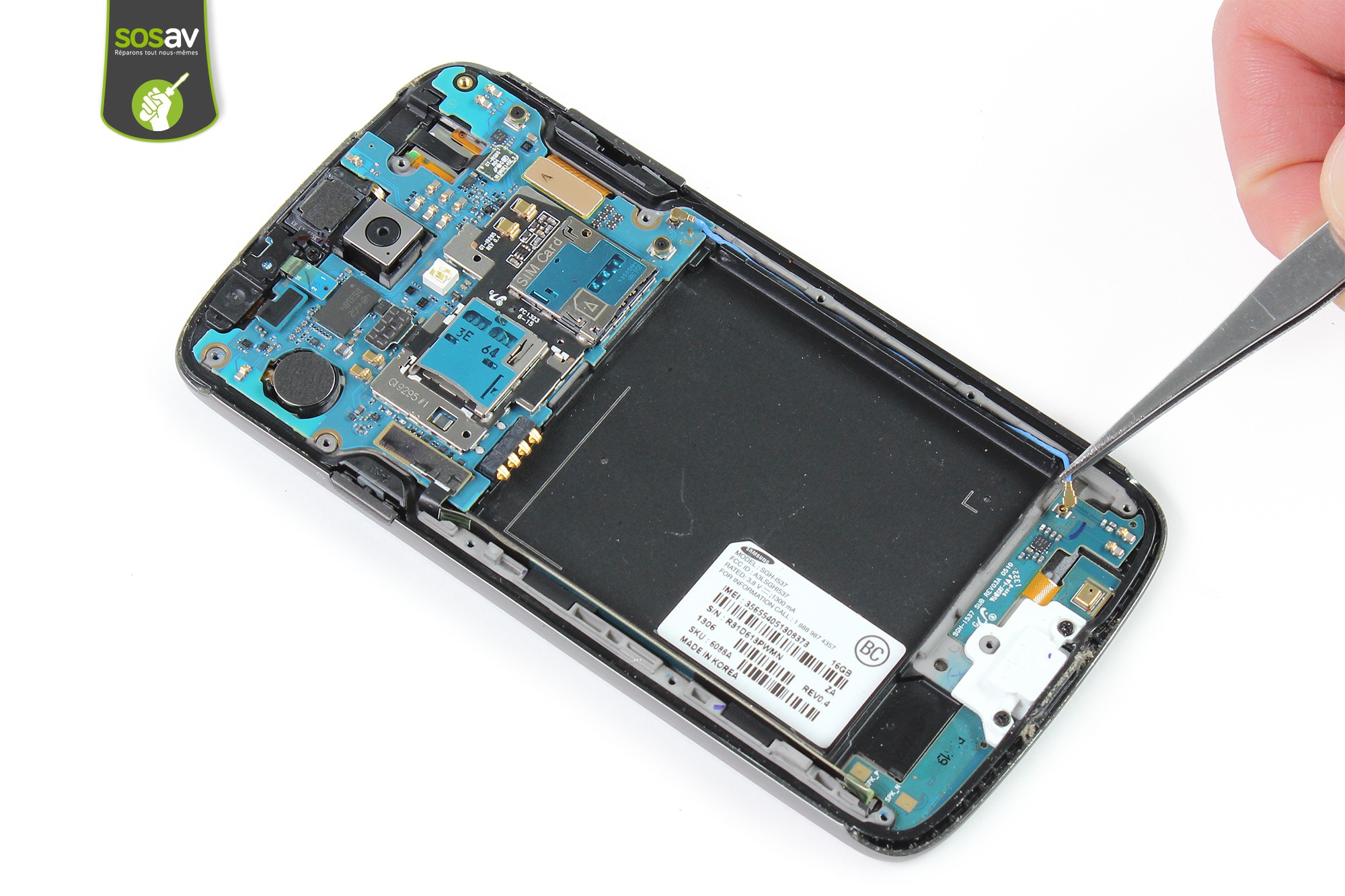

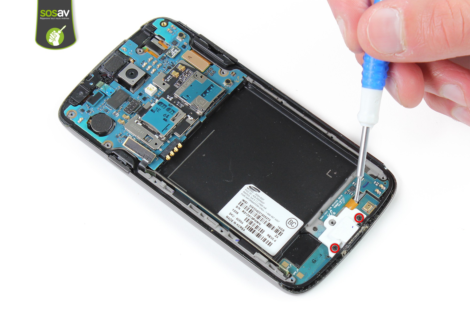

Utilisez le tournevis cruciforme afin de dévisser les deux vis entourées en rouge servant à maintenir le cache du connecteur de charge.

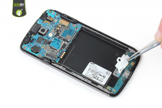

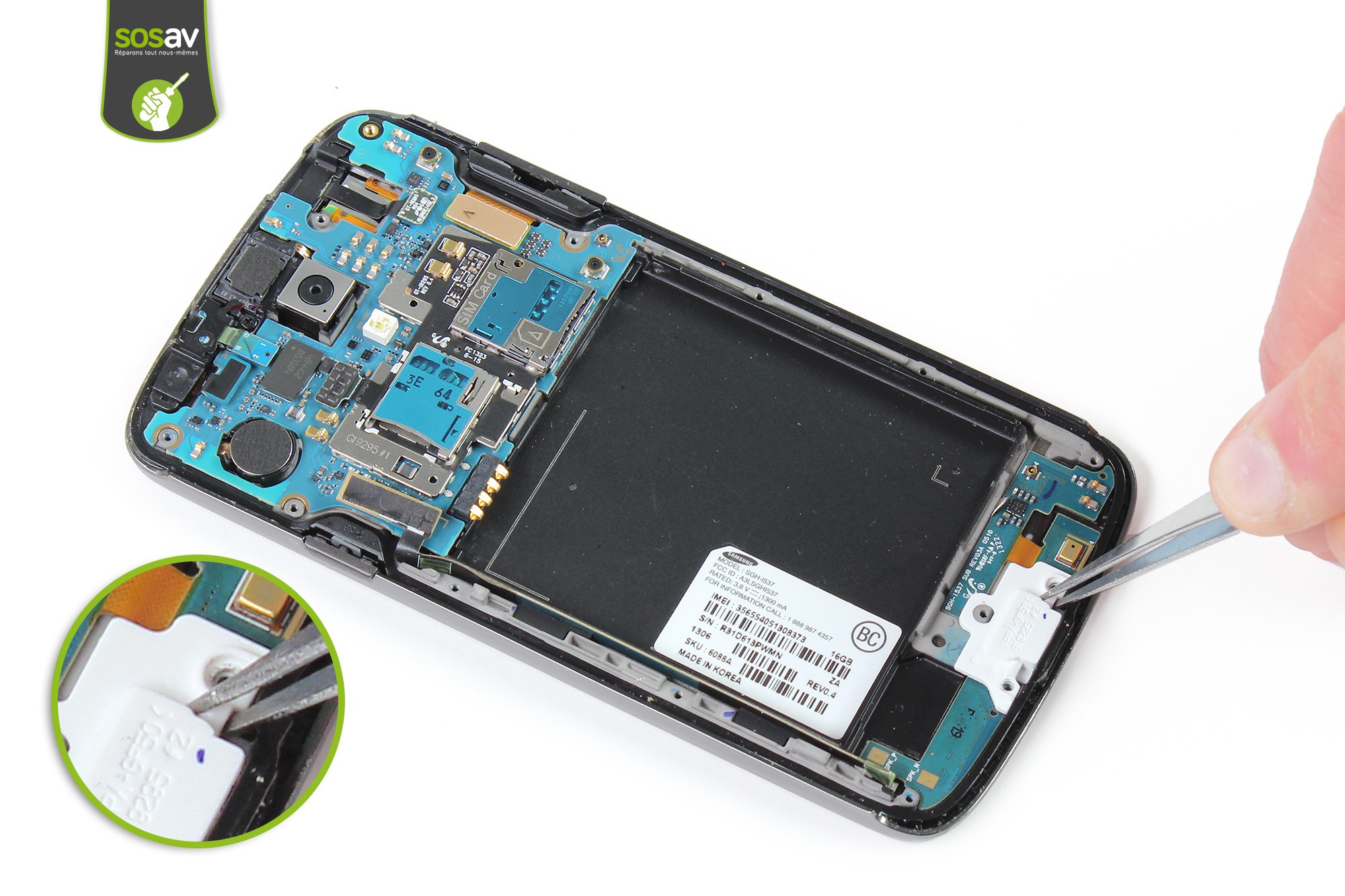

Saisissez le cache du connecteur de charge avec la pince et retirez-le.

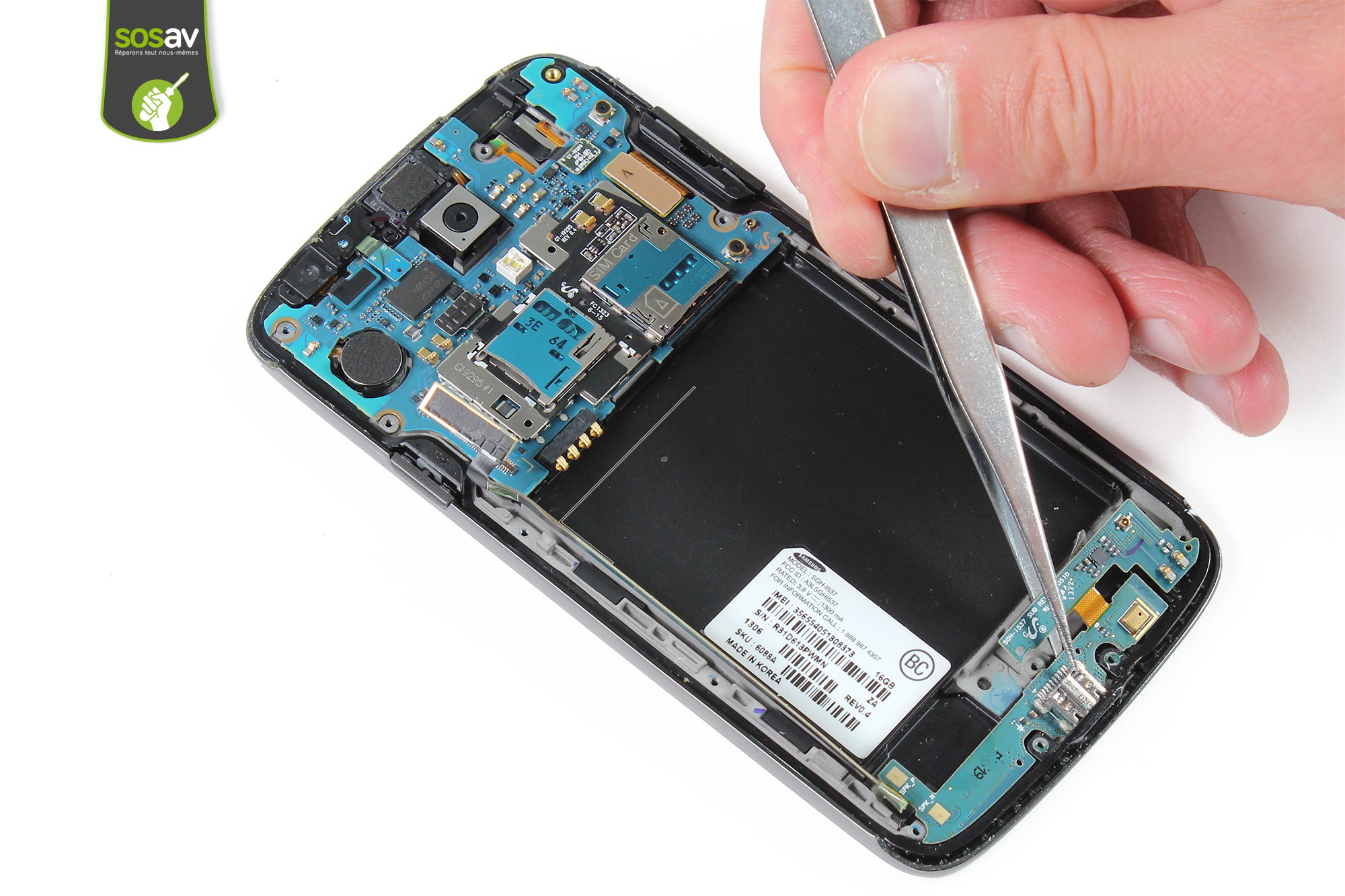

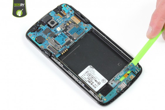

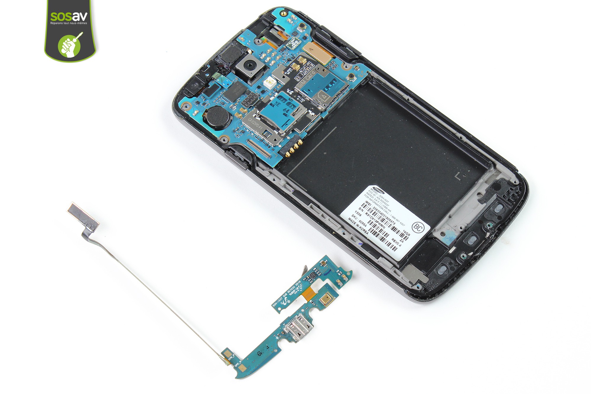

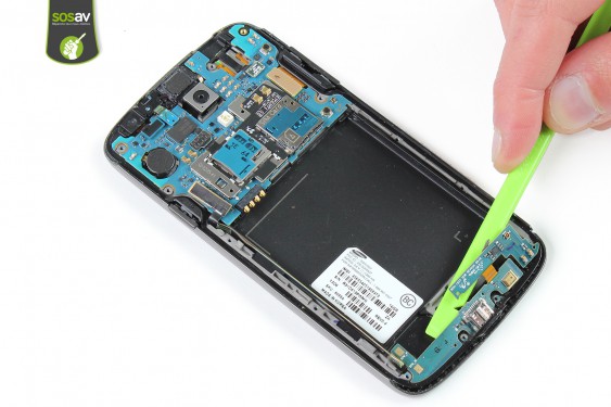

Introduisez la spatule en nylon entre le connecteur de charge et le châssis afin de le décoller par effet levier, comme sur les photos ci-contre.

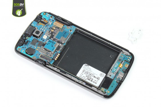

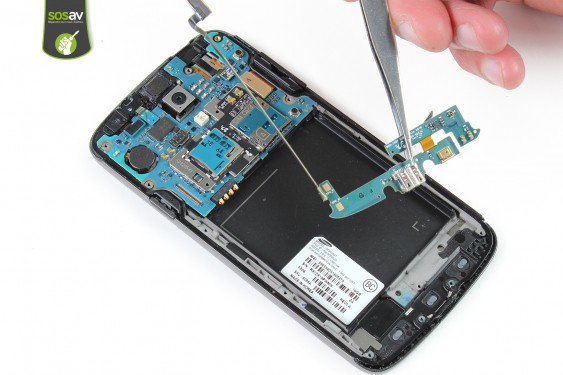

Il ne vous reste plus qu'a saisir le connecteur de charge à l'aide de la pince, puis à l'extraire délicatement.
Le connecteur de charge du Galaxy S4 Active est désormais démonté.En cas de problème de charge, compalcez le connecteur de charge par un neuf.
