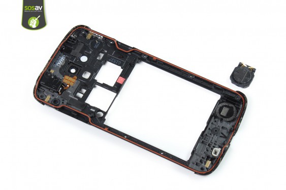

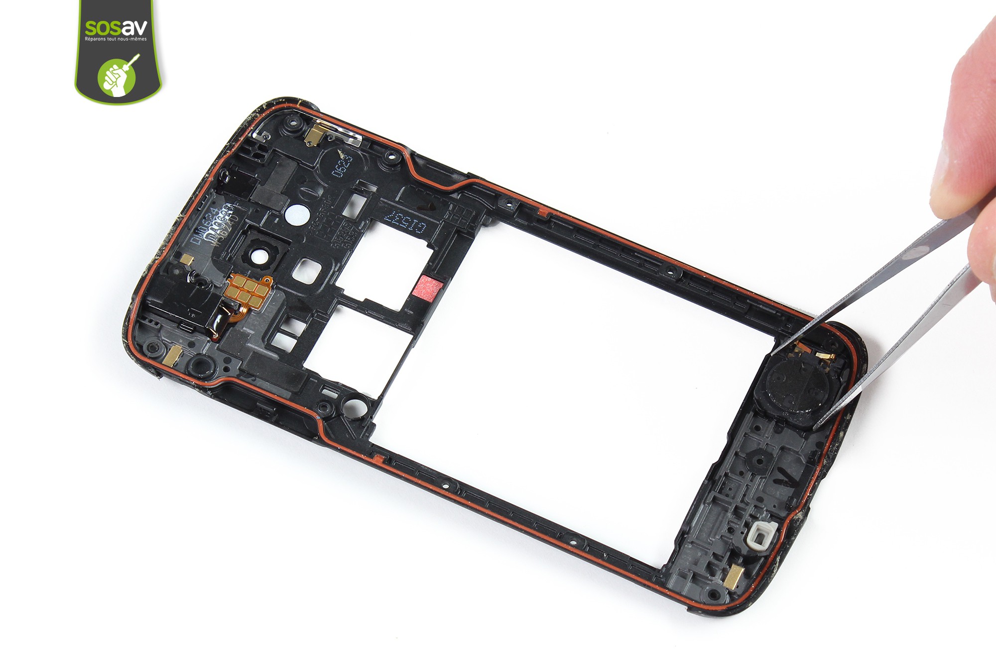

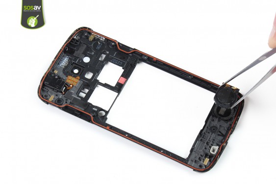

Saisissez le haut-parleur externe à l'aide de la pince puis procédez à son retrait.Le haut-parleur externe de votre Galaxy S4 Active est désormais démonté.

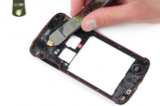

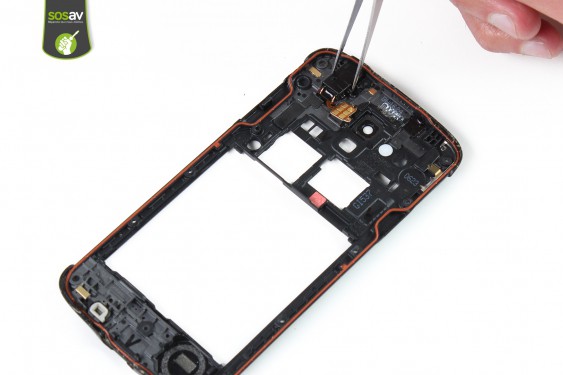

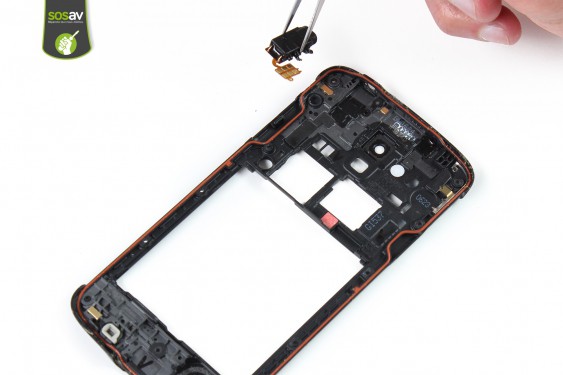

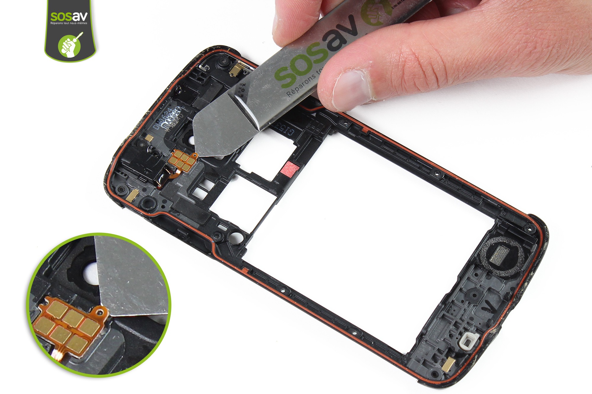

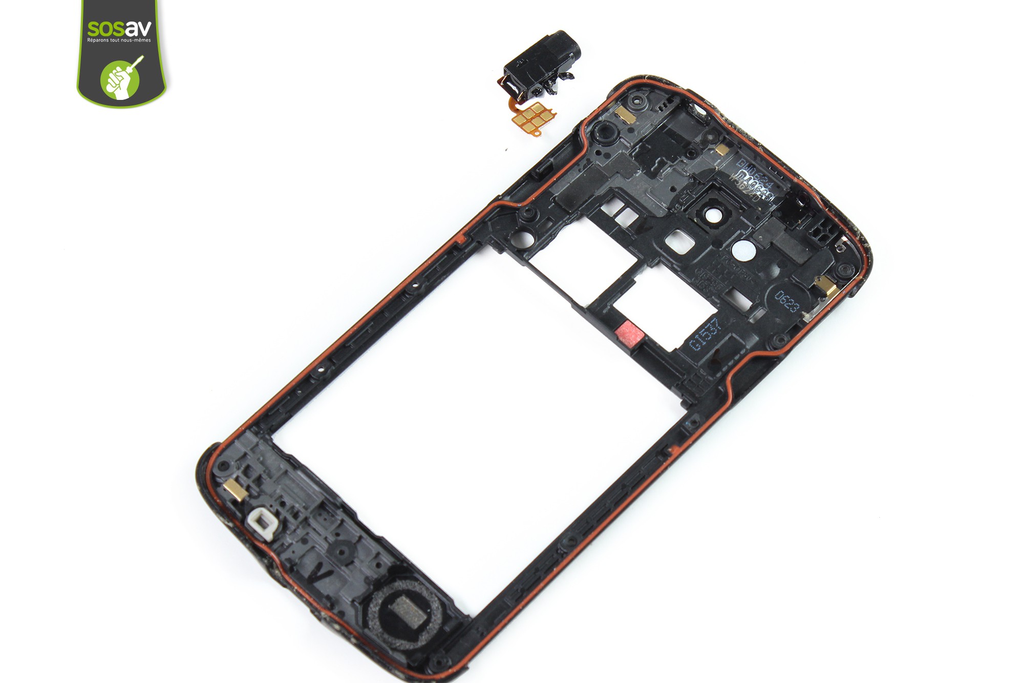

Utilisez la spatule iSesamo afin de décoller la nappe de la prise jack en glissant la spatule dessous.Saisissez ensuite la prise à l'aide de la pince puis procédez à son retrait.
Le châssis externe de votre Galaxy S4 Active est désormais démontée.Procédez à son remplacement par un châssis neuf si cela est nécessaire.
