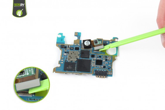

Soulevez la carte mère à l'aide de la spatule en nylon puis saisissez-la.Procédez à son retrait.
Etape 24

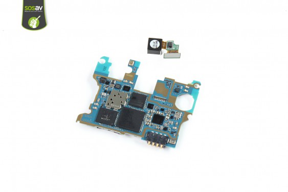

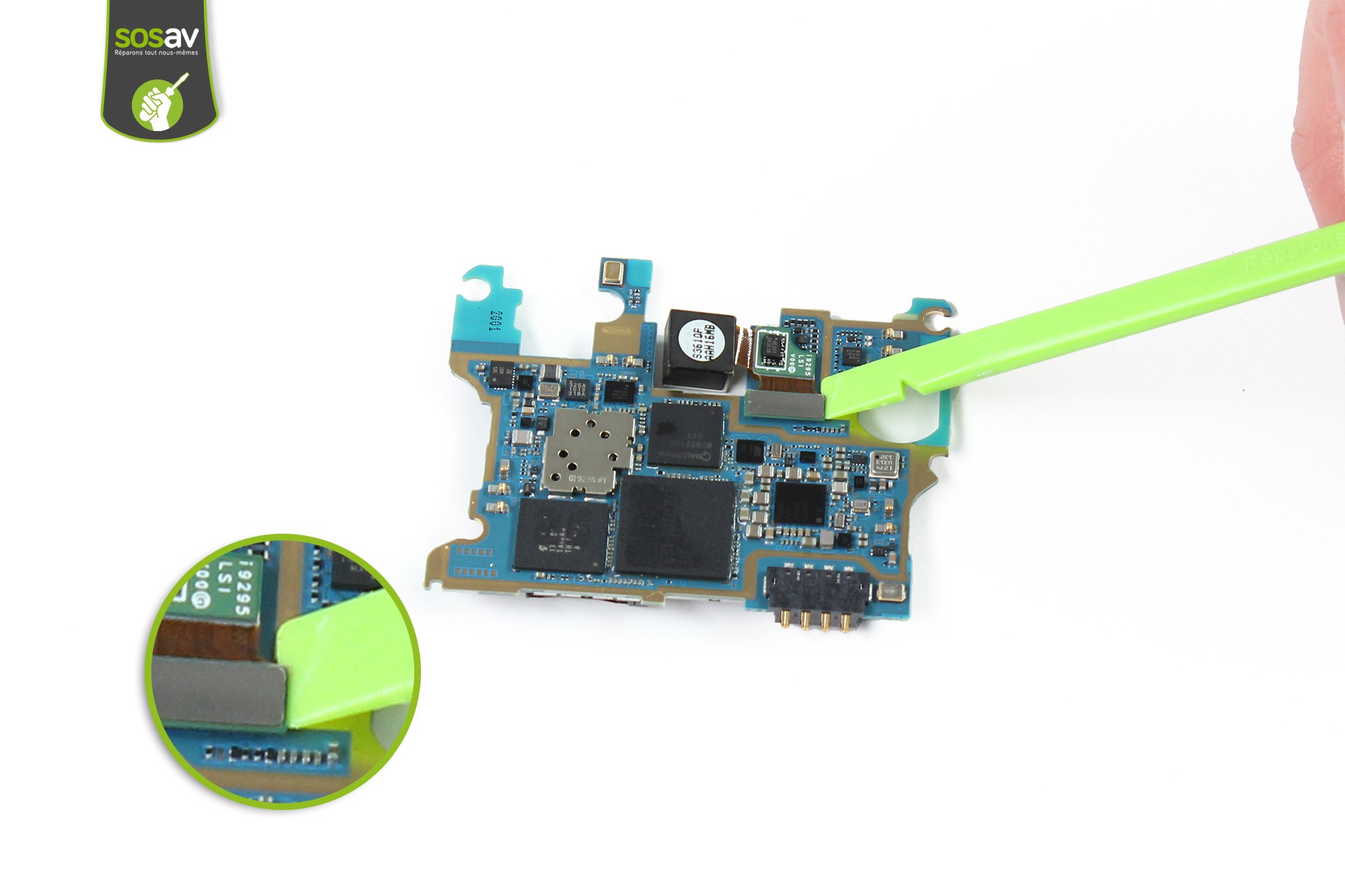

Déconnectez ensuite la caméra arrière à l'aide de la spatule en nylon.La caméra arrière de votre Galaxy S4 Active est désormais démontée.

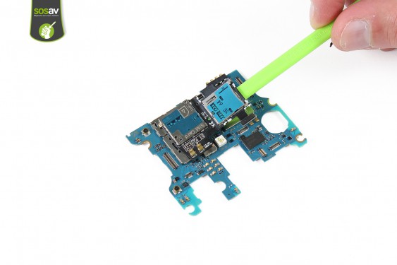

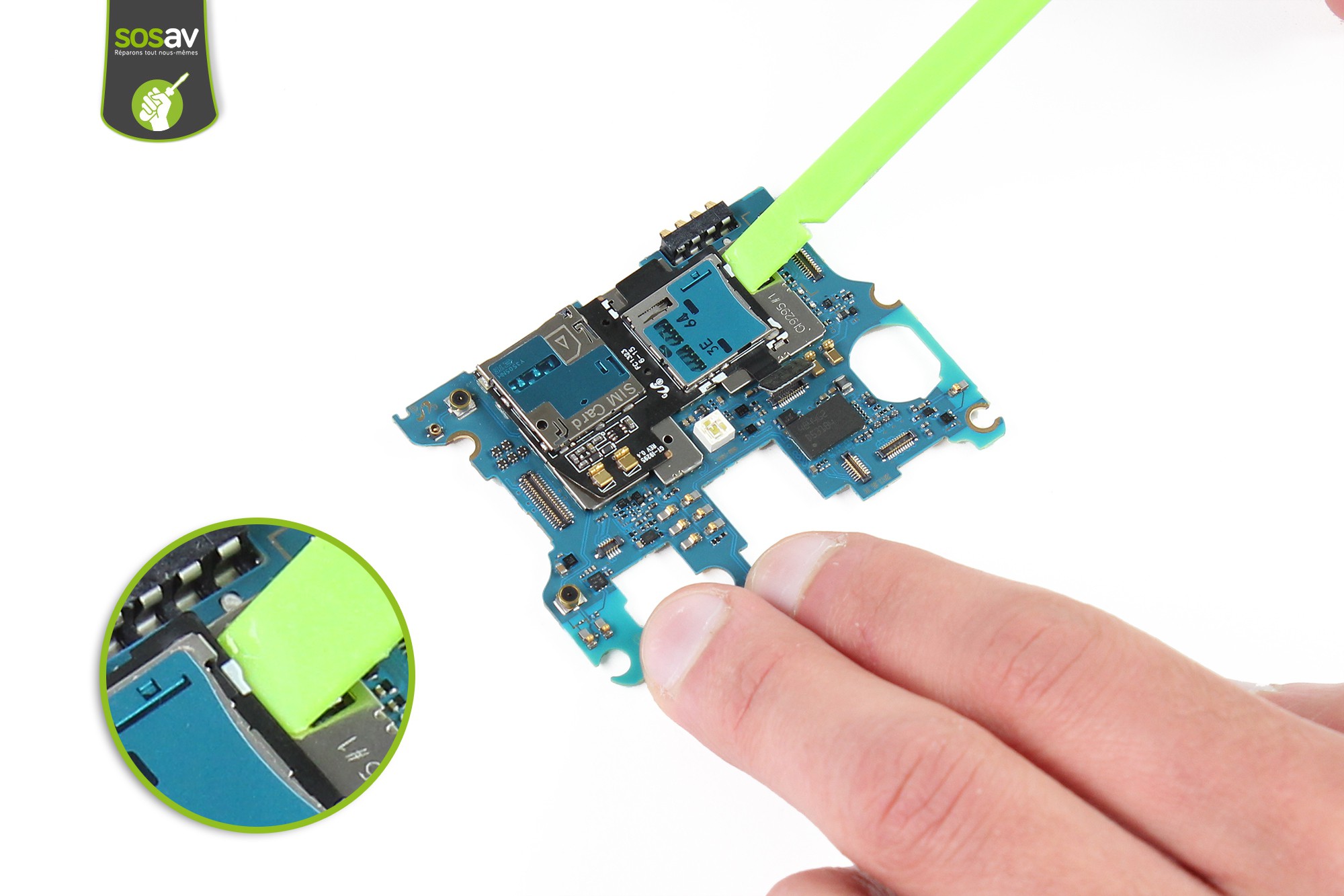

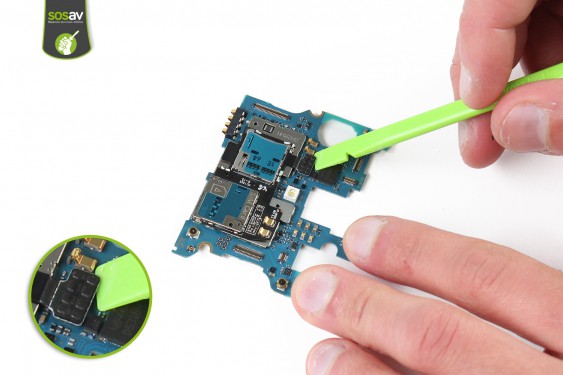

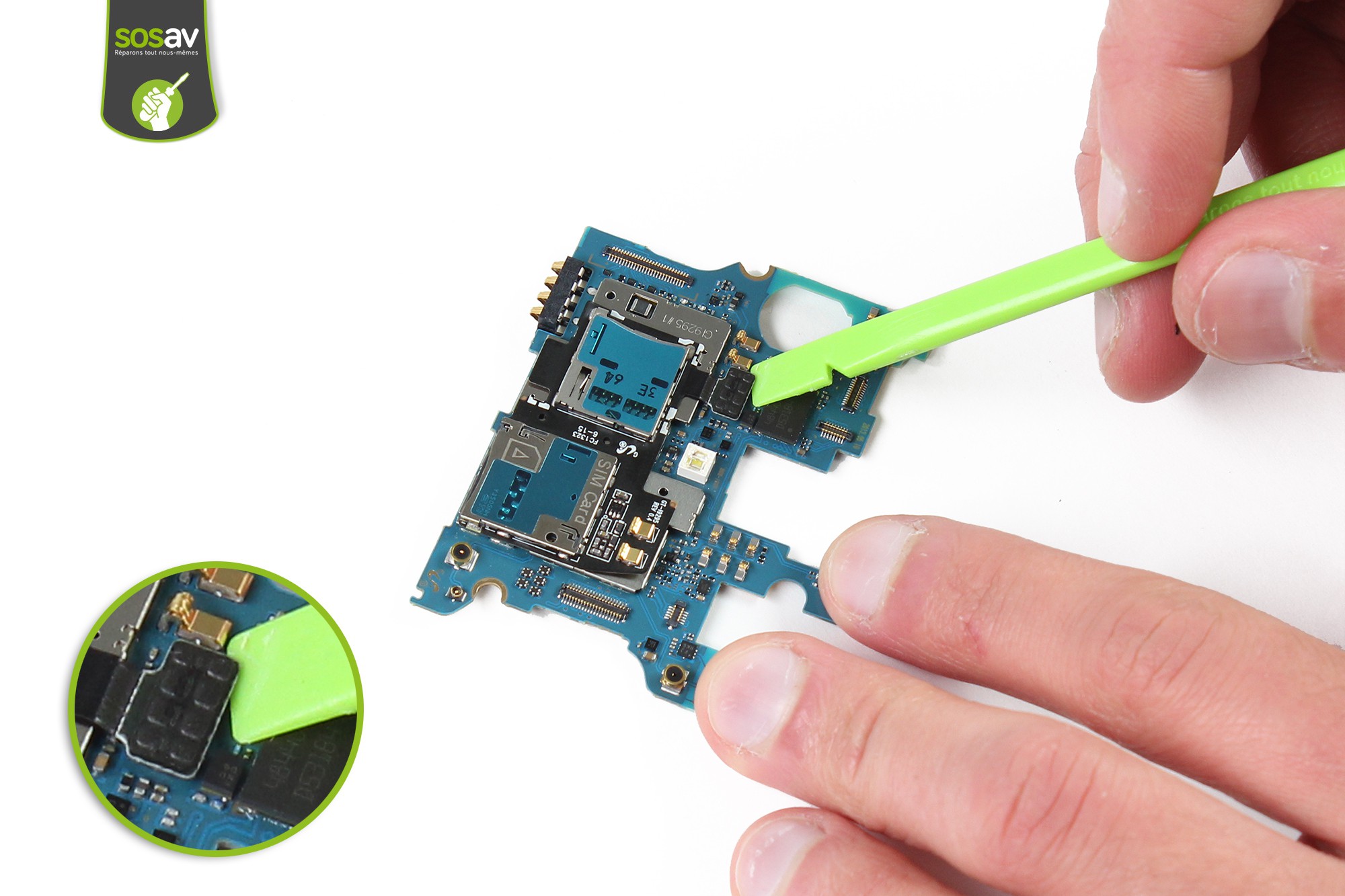

Servez-vous de la spatule en nylon pour déconnecter la nappe du lecteur SIM/MicroSD.

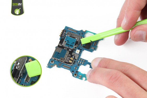

Etape 26

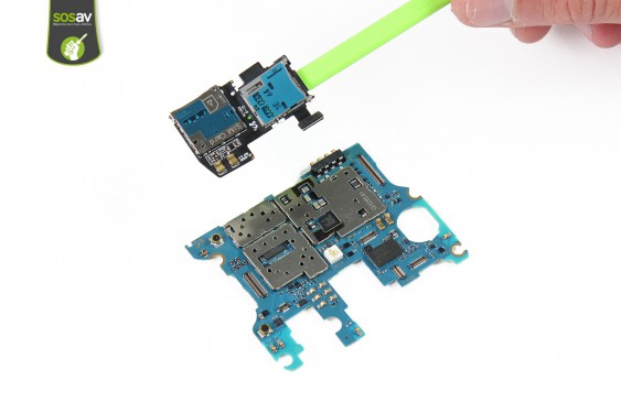

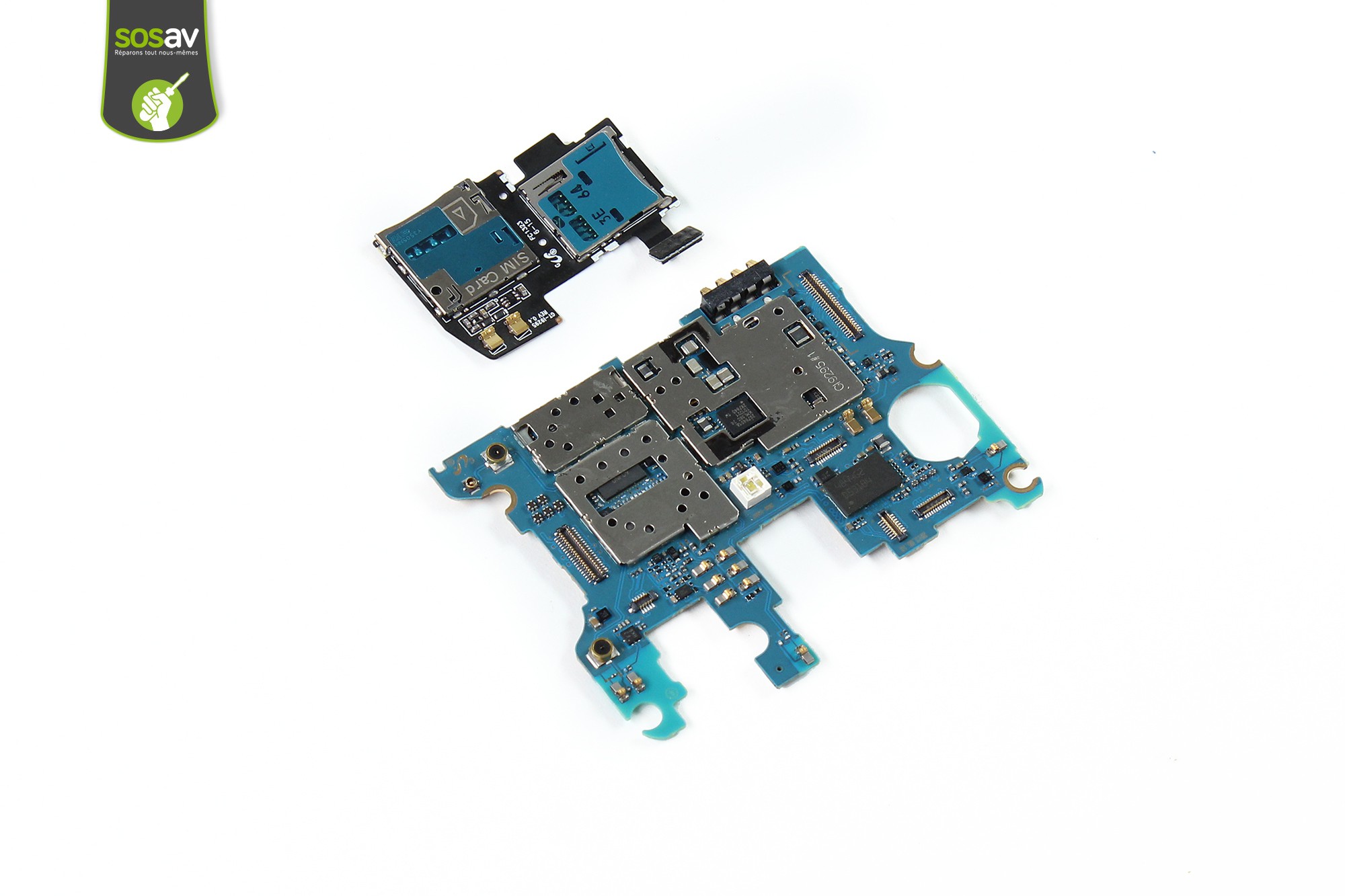

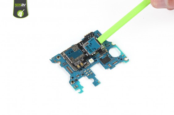

Insérez ensuite la spatule en nylon sous le lecteur carte microSD/SIM afin de le décoller, comme indiqué sur les photos de cette étape.Procédez ensuite à son retrait.
Etape 27
La carte mère de votre Galaxy S4 Active est désormais démontée.Procédez à son remplacement par une carte mère neuve si cela est nécessaire.
