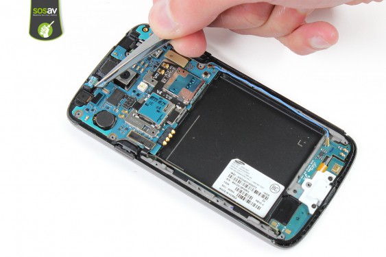

Saisissez ensuite le cache de la caméra avant et du capteur proximité/luminosité à l'aide de la pince et procédez à son retrait.

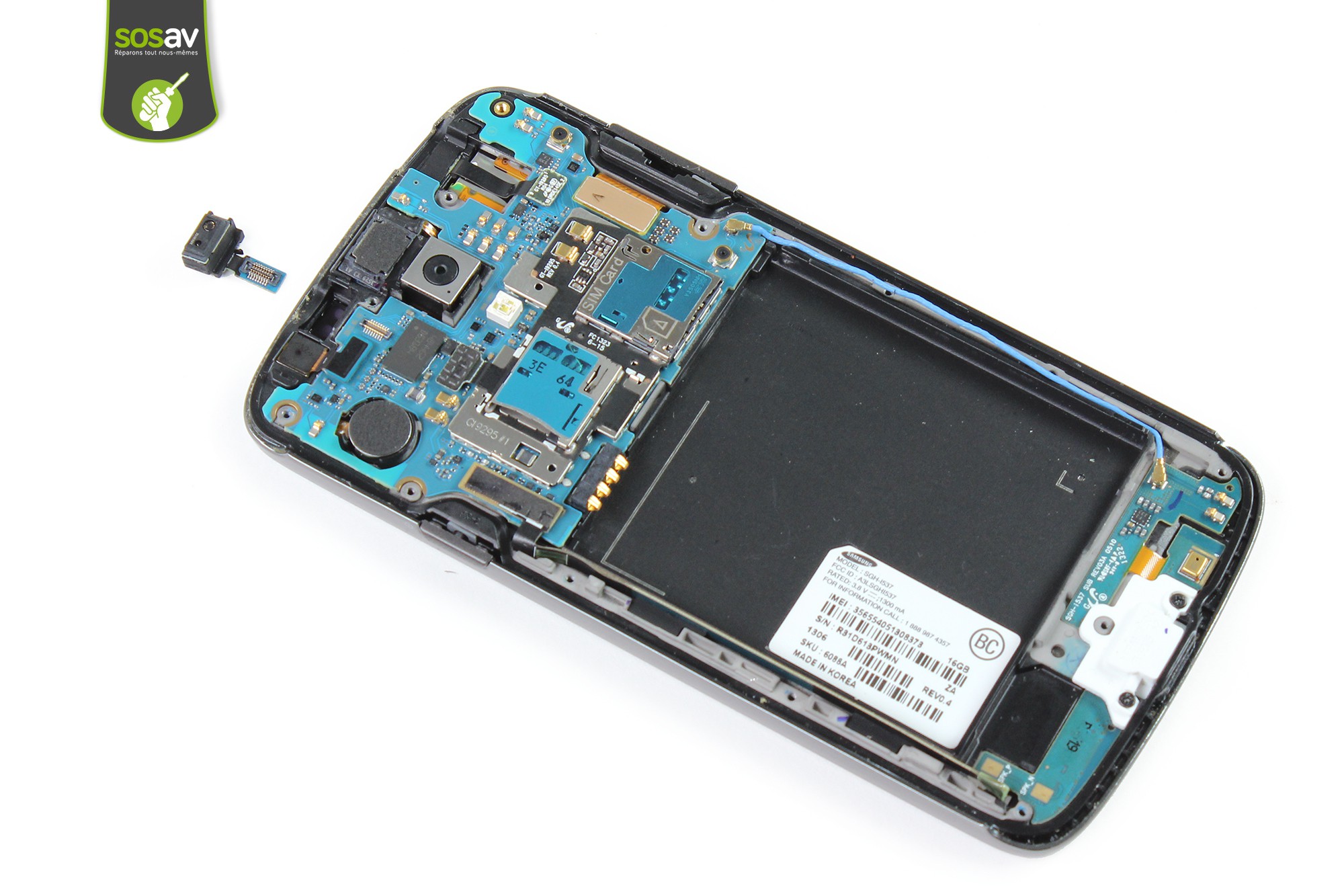

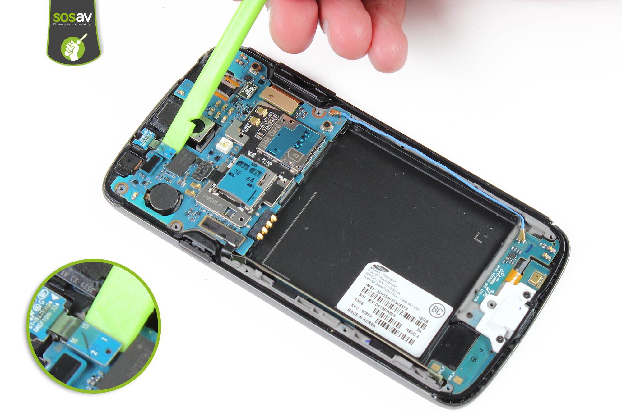

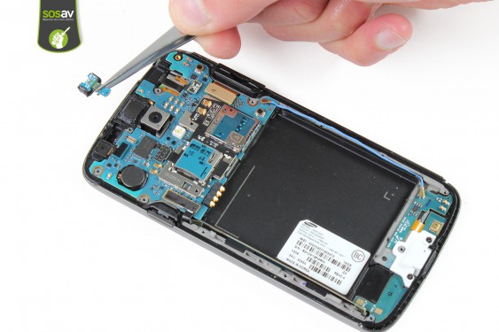

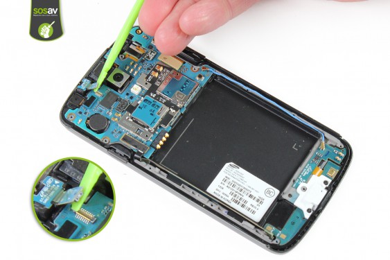

Toujours avec la spatule en nylon, déconnectez le capteur proximité et luminosité.Saisissez puis retirez-le avec la pince.
Le capteur proximité et luminosité de votre Galaxy S4 Active est désormais démontée.Procédez à son remplacement par un capteur neuf si nécessaire.
