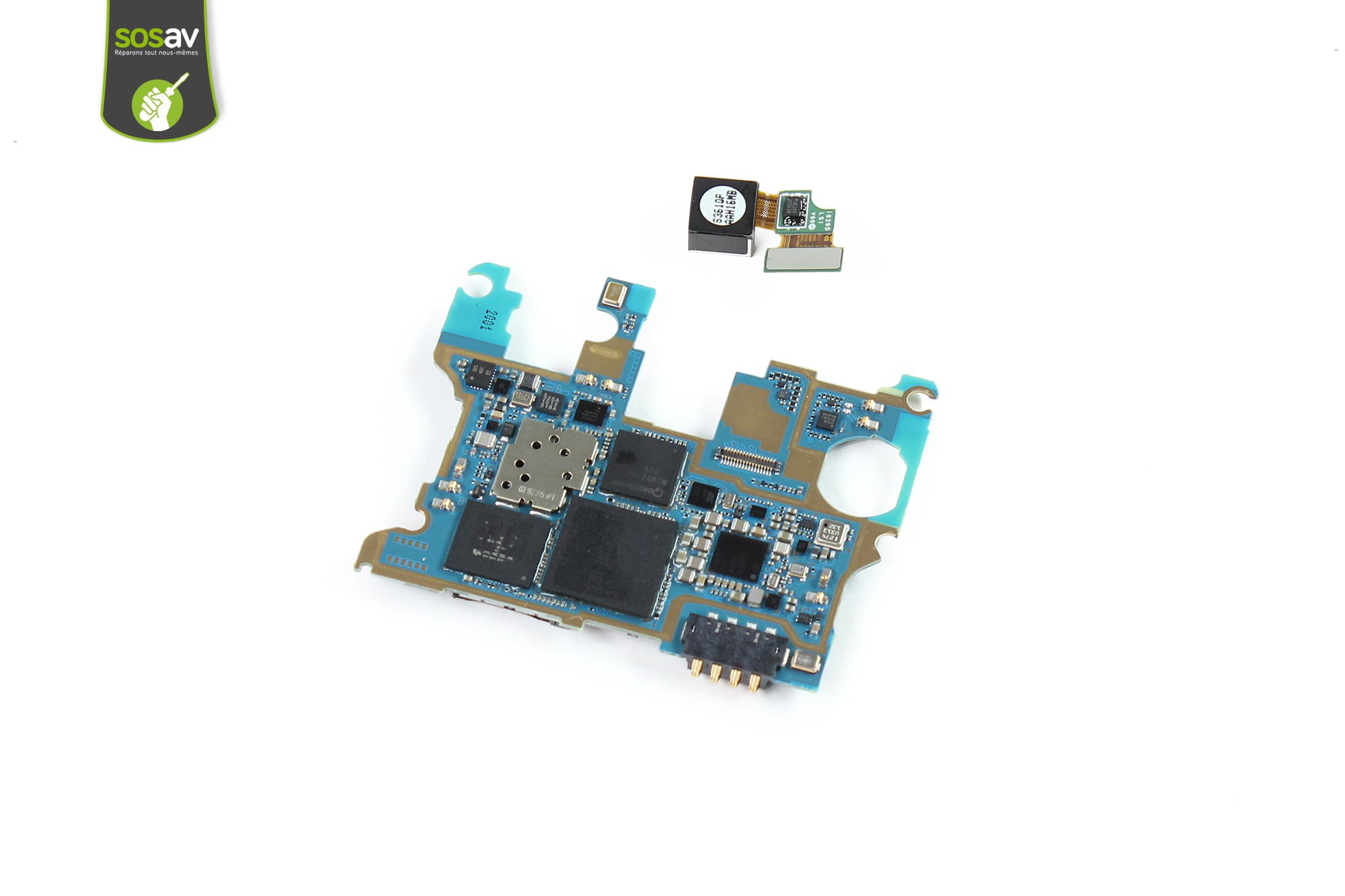

Soulevez la carte mère à l'aide de la spatule en nylon puis saisissez-la.Procédez à son retrait.
Etape 24
Déconnectez ensuite la caméra arrière à l'aide de la spatule en nylon.
Etape 25
La caméra arrière de votre Galaxy S4 Active est désormais démontée.Procédez à son remplacement par une caméra neuve si nécessaire.
