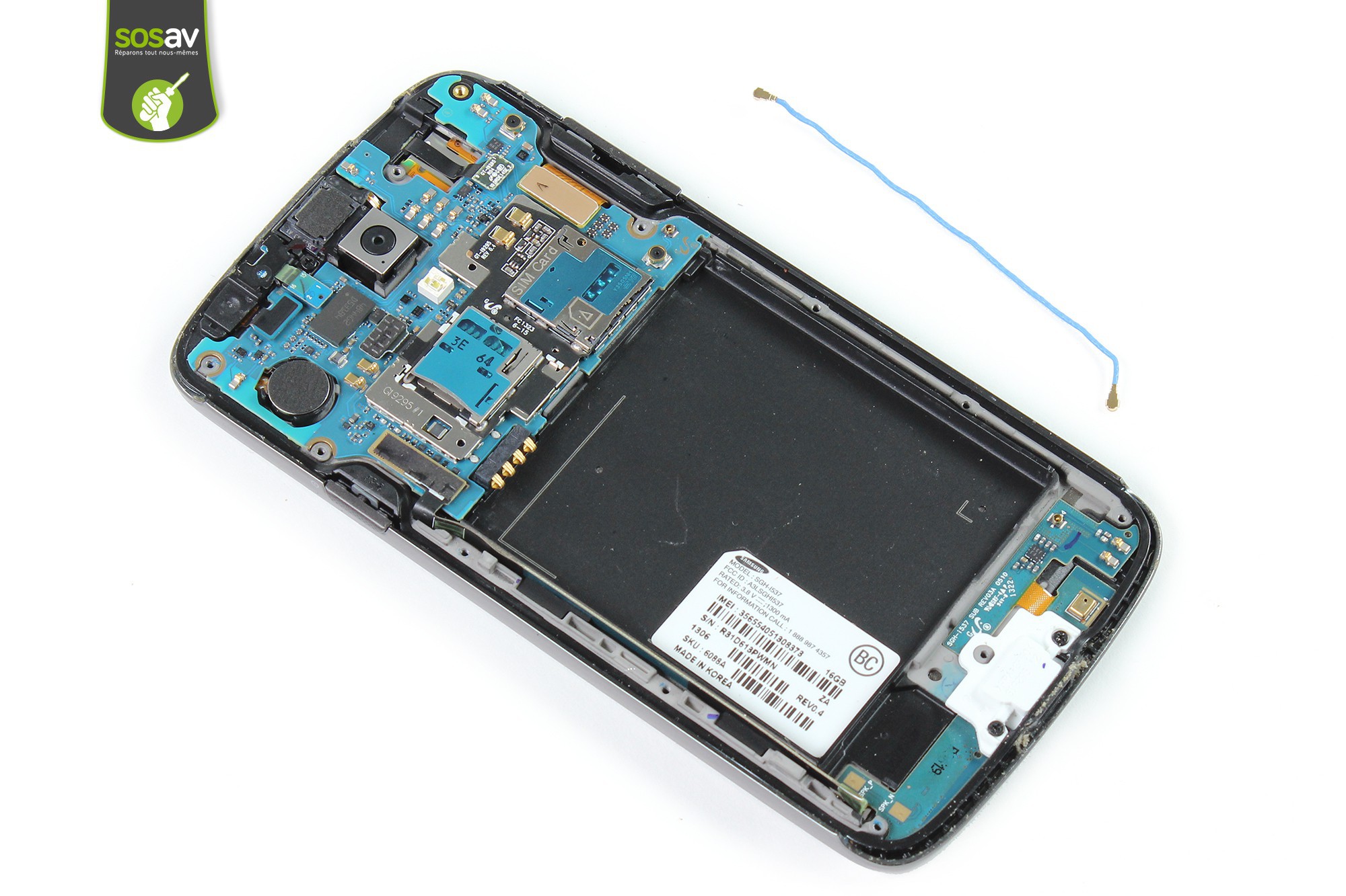

A l'aide de la pointe de la spatule en nylon, soulevez les deux connecteurs du câble d'interconnexion comme sur les photos ci-contre.
Saisissez ensuite l'antenne avec la pince et procédez à son retrait.
Votre câble d'interconnexion est désormais démonté.Vous pouvez en cas de besoin le remplacer par un câble neuf.
