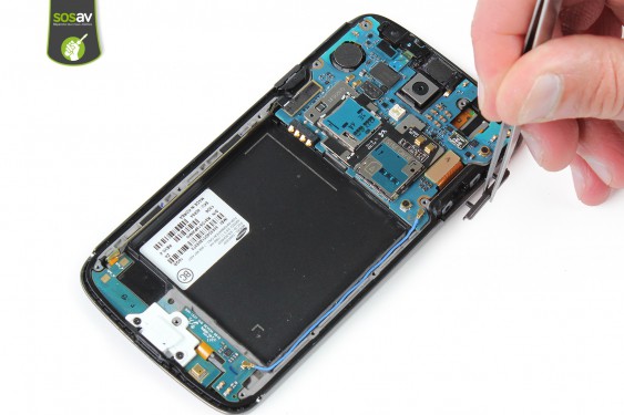

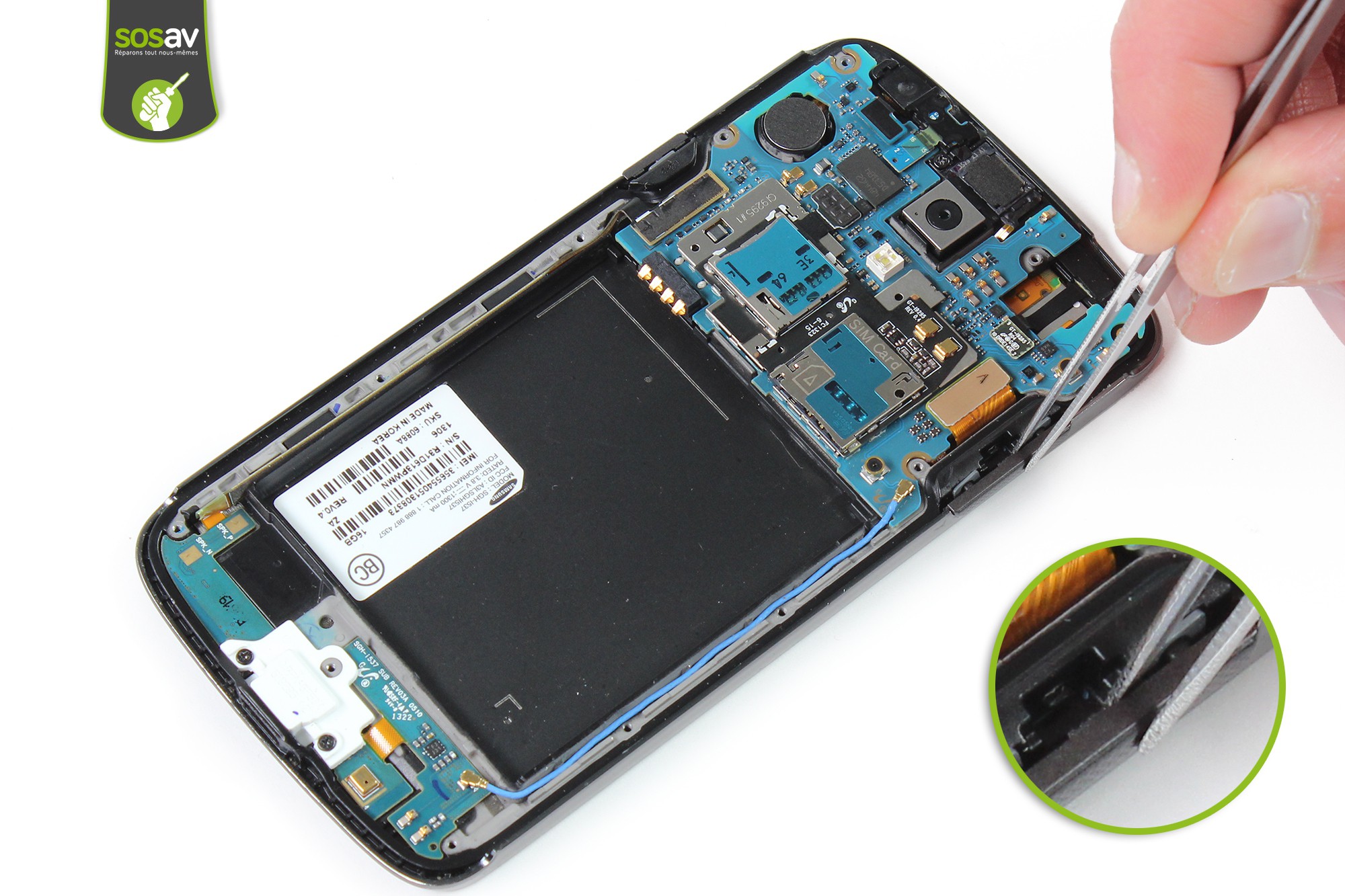

Saisissez le bouton de volume à l'aide de la pince puis procédez à son retrait.

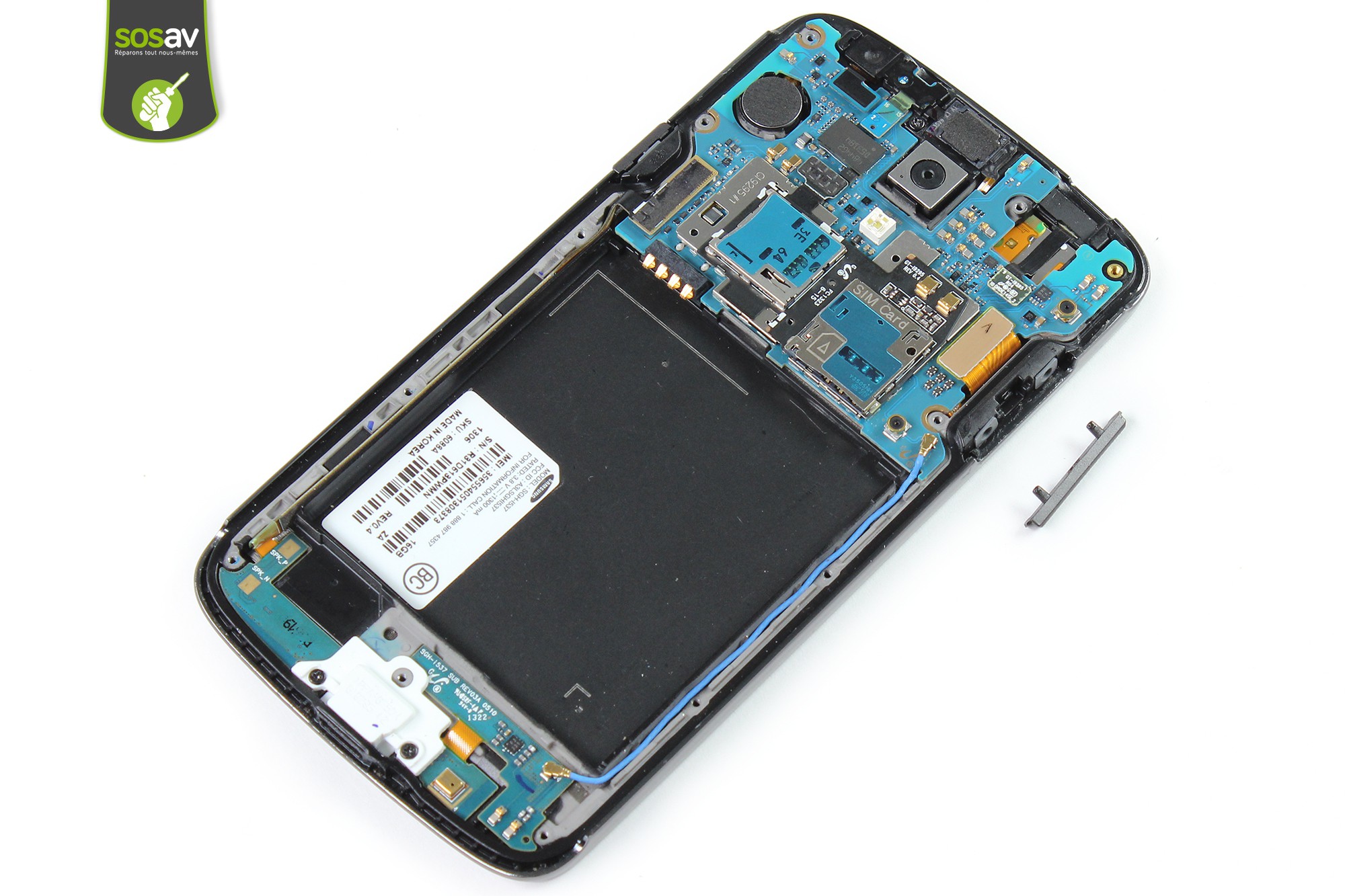

Le bouton de volume de votre Galaxy S4 Active est désormais démonté.Procédez à son remplacement par un bouton neuf si cela est nécessaire.
