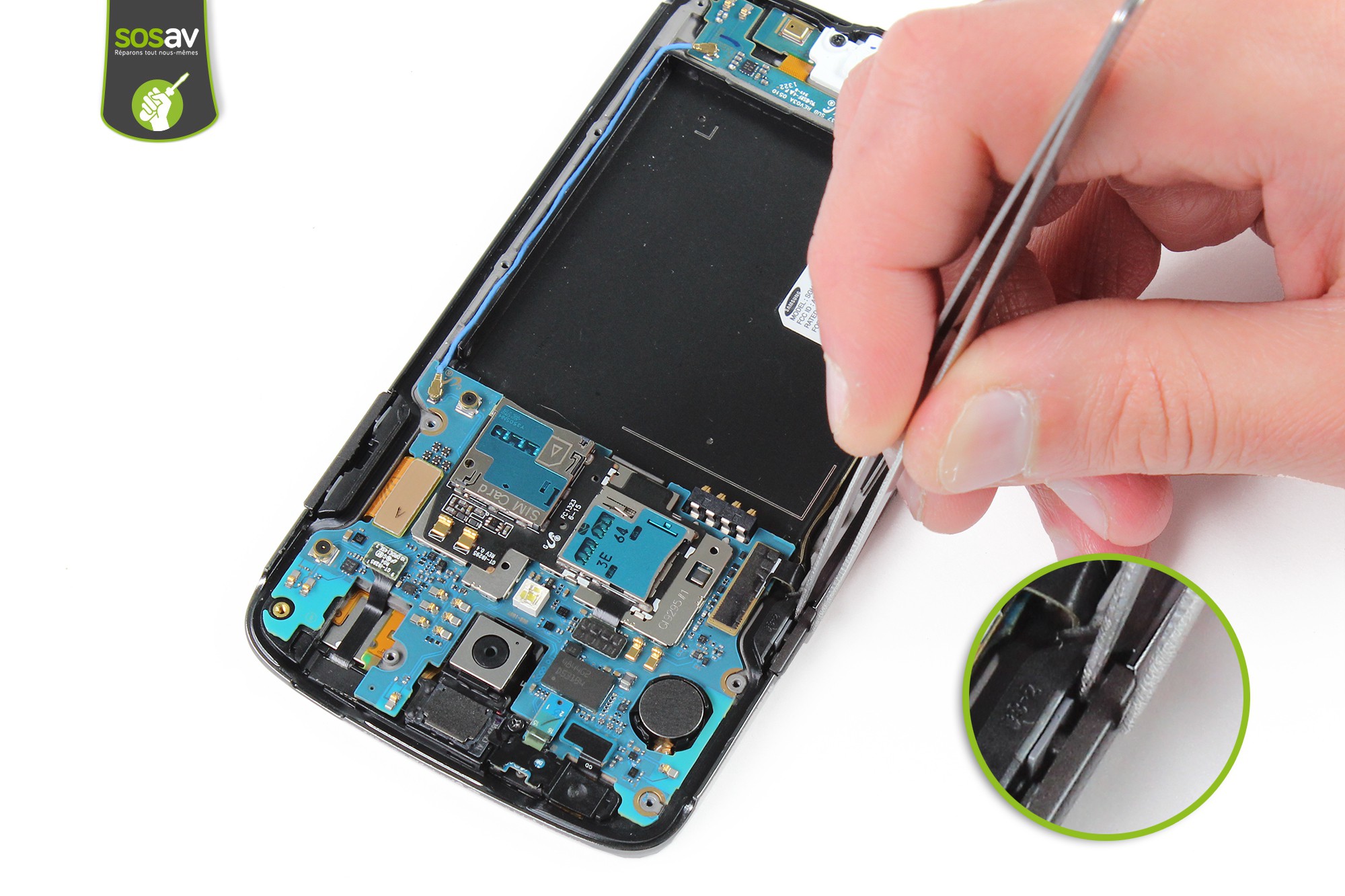

Saisissez le bouton power à l'aide de la pince puis procédez à son retrait.

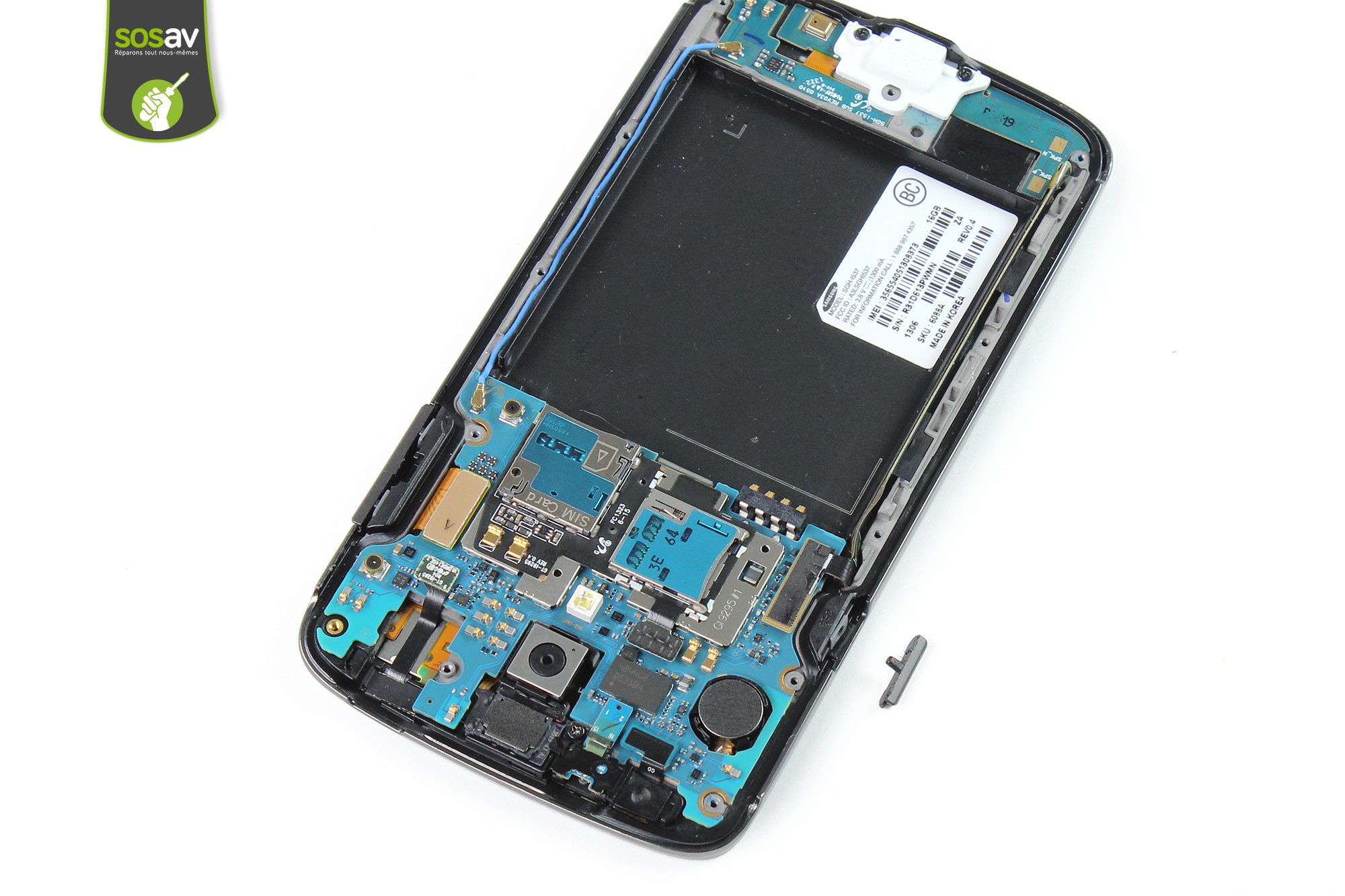

Le bouton power de votre Galaxy S4 Active est désormais démonté.Procédez à son remplacement par un bouton neuf si cela est nécessaire.
Pour remonter votre Samsung Galaxy S4 Active suivez ce guide en sens inverse.
