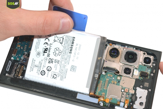

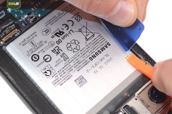

Décollez le sticker à l'aide du levier en nylon.

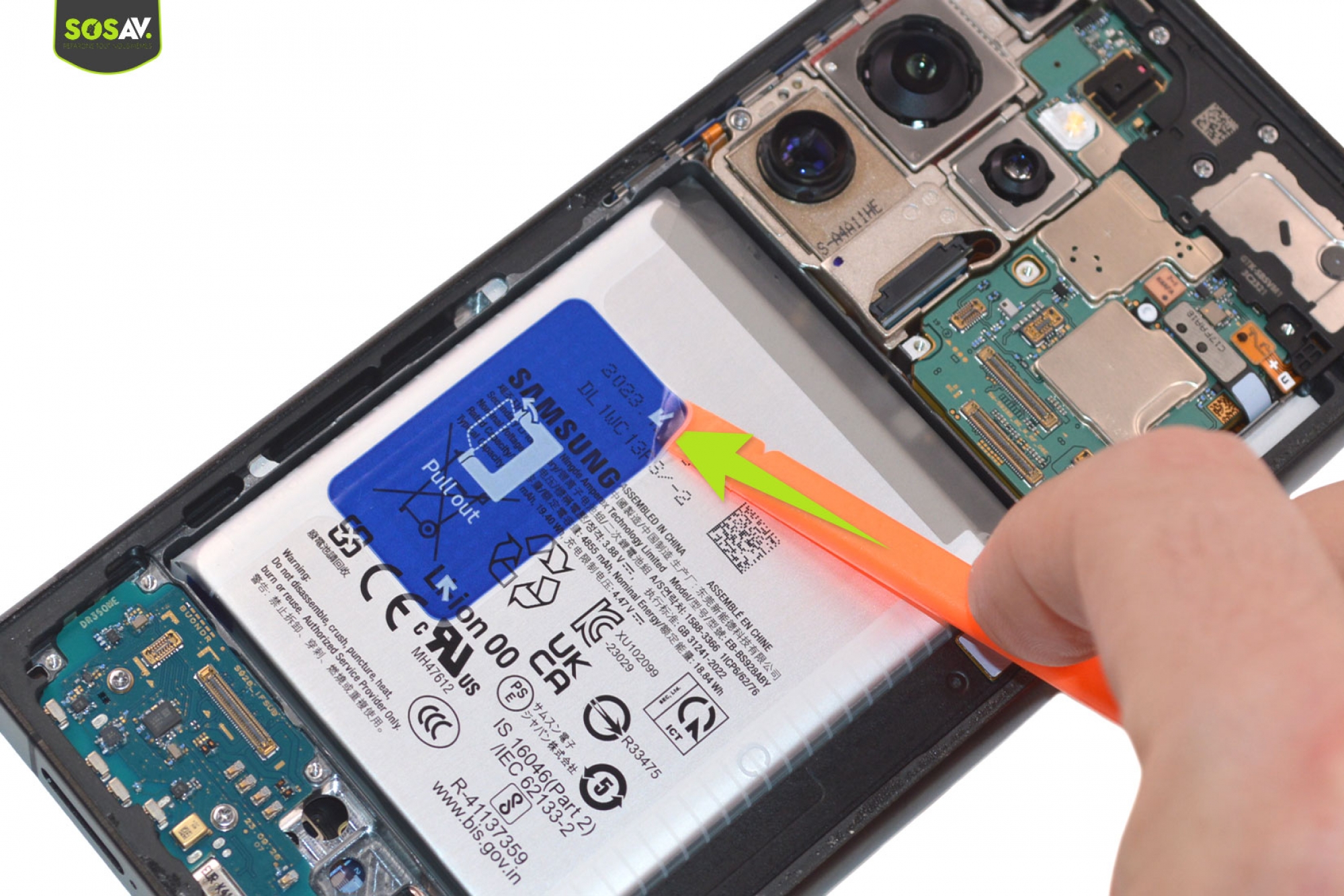

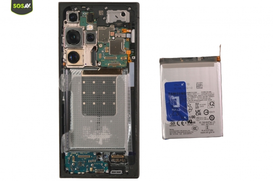

Tirez sur le sticker pour décoller la batterie.
Si la batterie reste collée, chauffez légèrement au niveau de la batterie côté écran, avec un sèche cheveux ou un décapeur thermique pour ramollir la colle.
Recyclez votre batterie usagée en l'apportant à la déchèterie ou dans un bac de recyclage prévu à cet effet. Si votre batterie est gonflée ou abîmée, stockez-la dans un seau ou un contenant en métal avec du sable avant de l'amener au centre de tri.
Pour remonter votre Galaxy S24 Ultra suivez ce guide en sens inverse.
