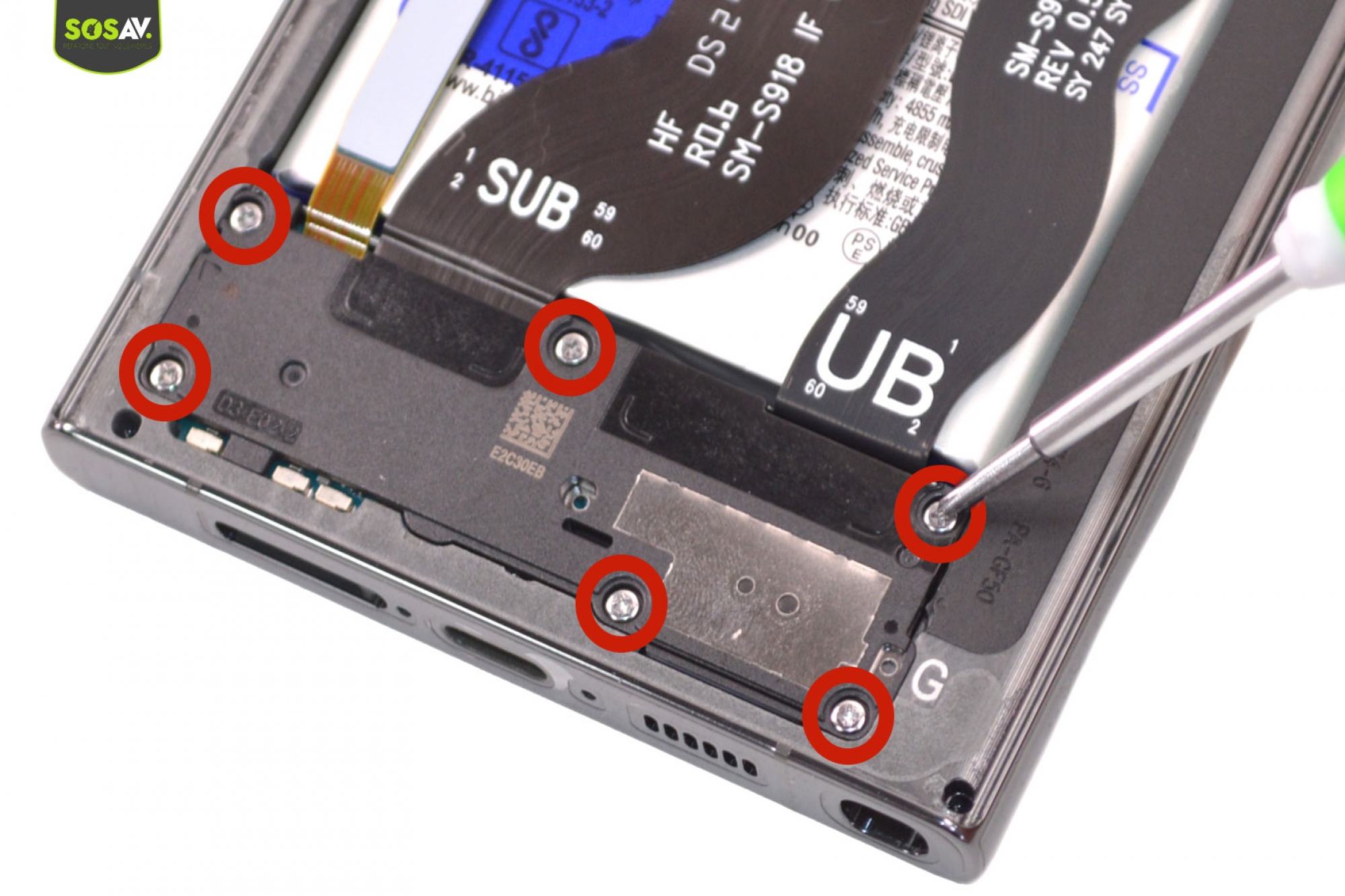

Suite a cela dévissez les 6 vis entouré en rouge, puis le cache se libèrera.

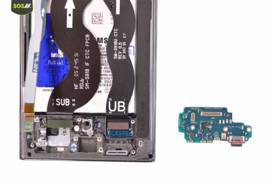

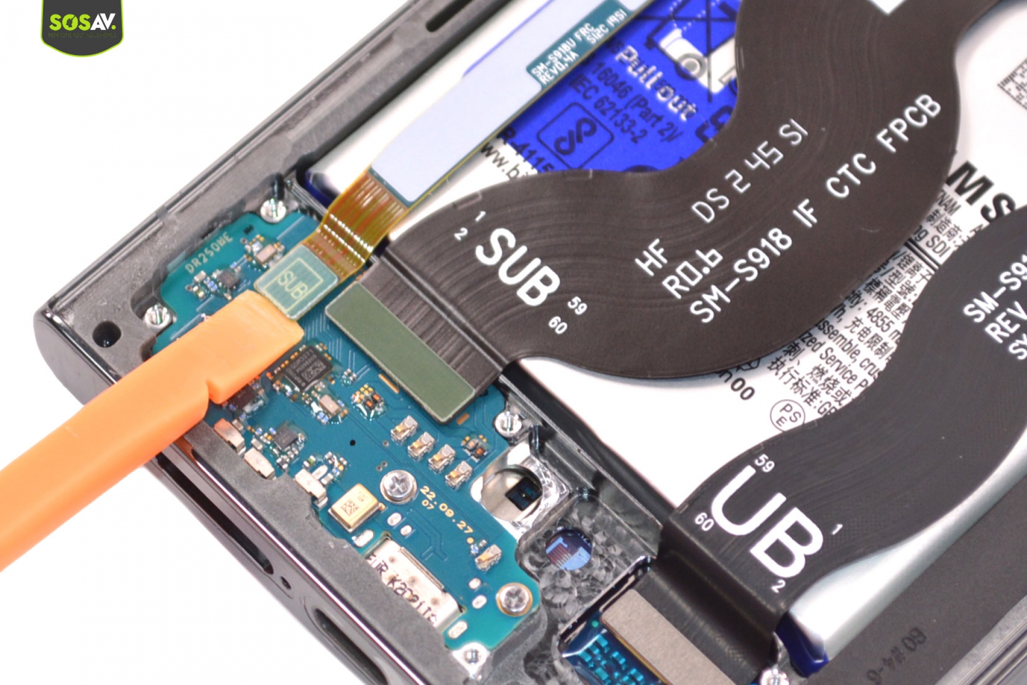

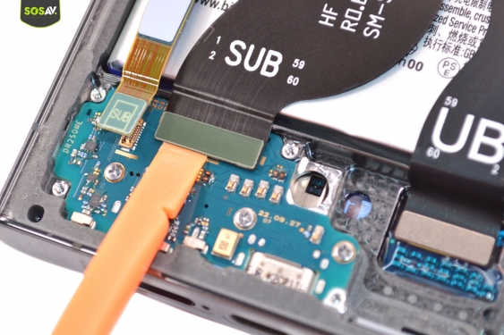

Gardez le spudger pour déconnecter les nappes d'interconnexion afin de libérer l'accès à la batterie.

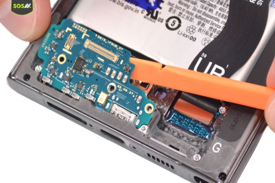

Faites levier à l'aide de la spatule pour récupérer le connecteur de charge.

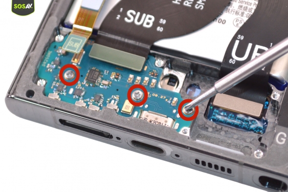

Dévissez les 3 vis avec le tournevis cruciforme pour libérer le dock.
Pour remonter votre Galaxy S23 Ultra suivez ce guide en sens inverse.
