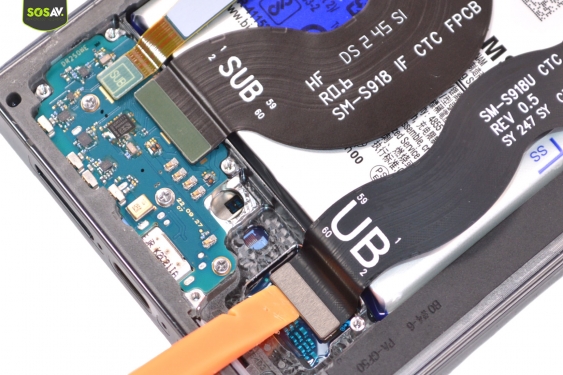

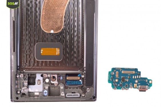

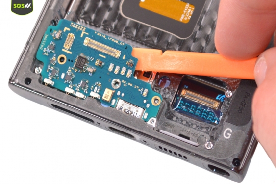

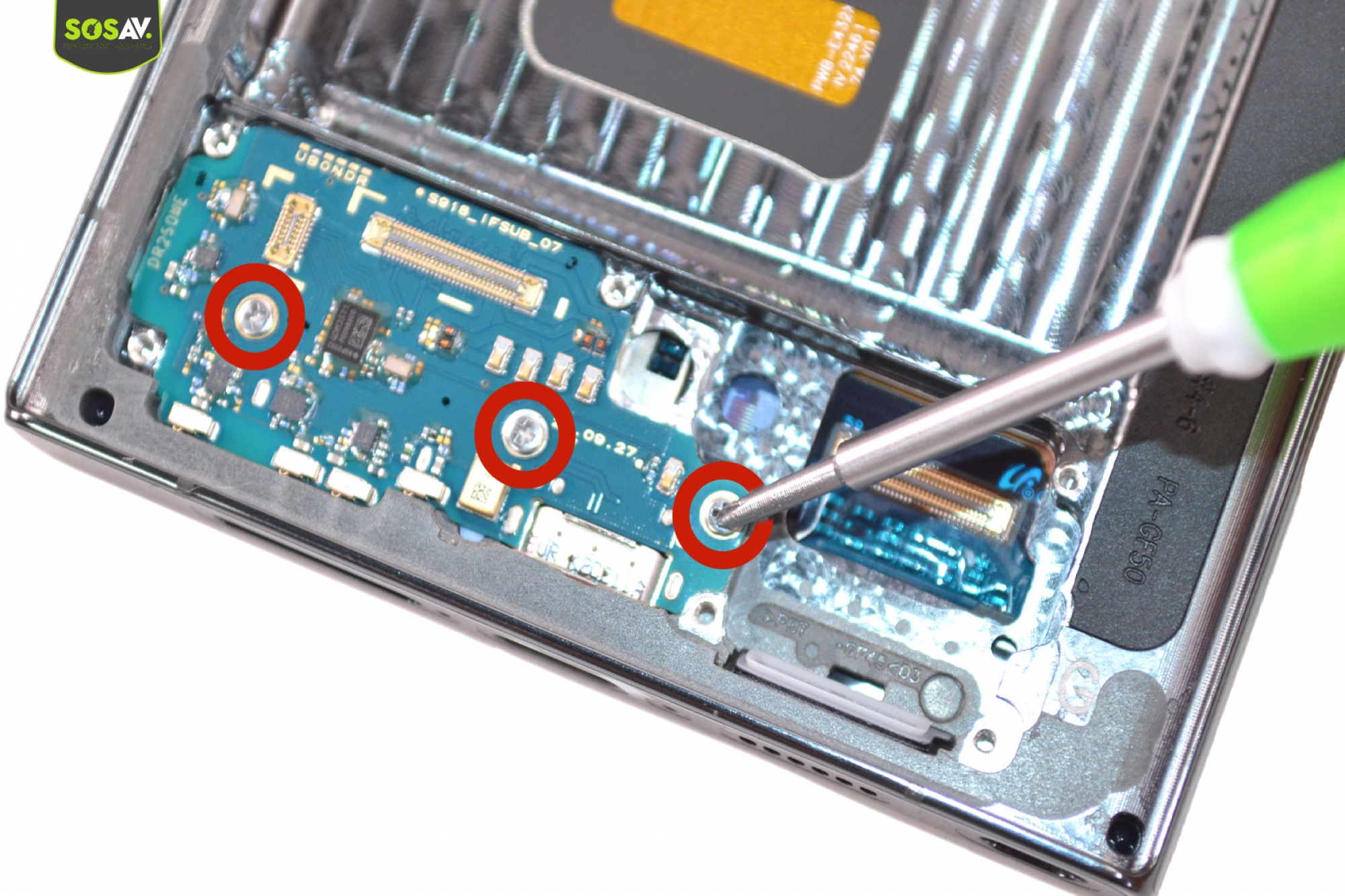

Dévissez les 3 vis avec le tournevis cruciforme pour libérer le dock.
Faites levier à l'aide de la spatule pour récupérer le connecteur de charge.

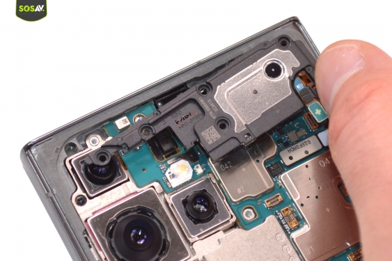

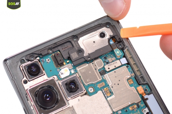

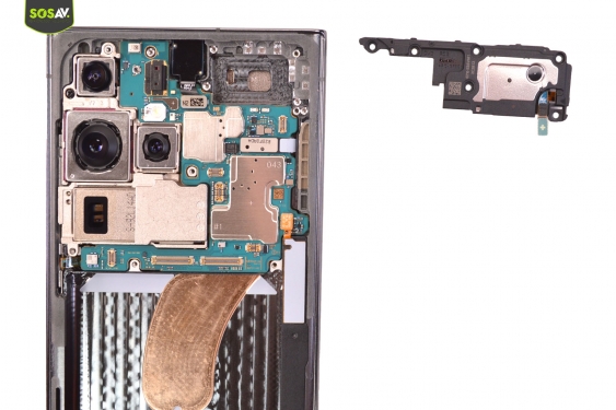

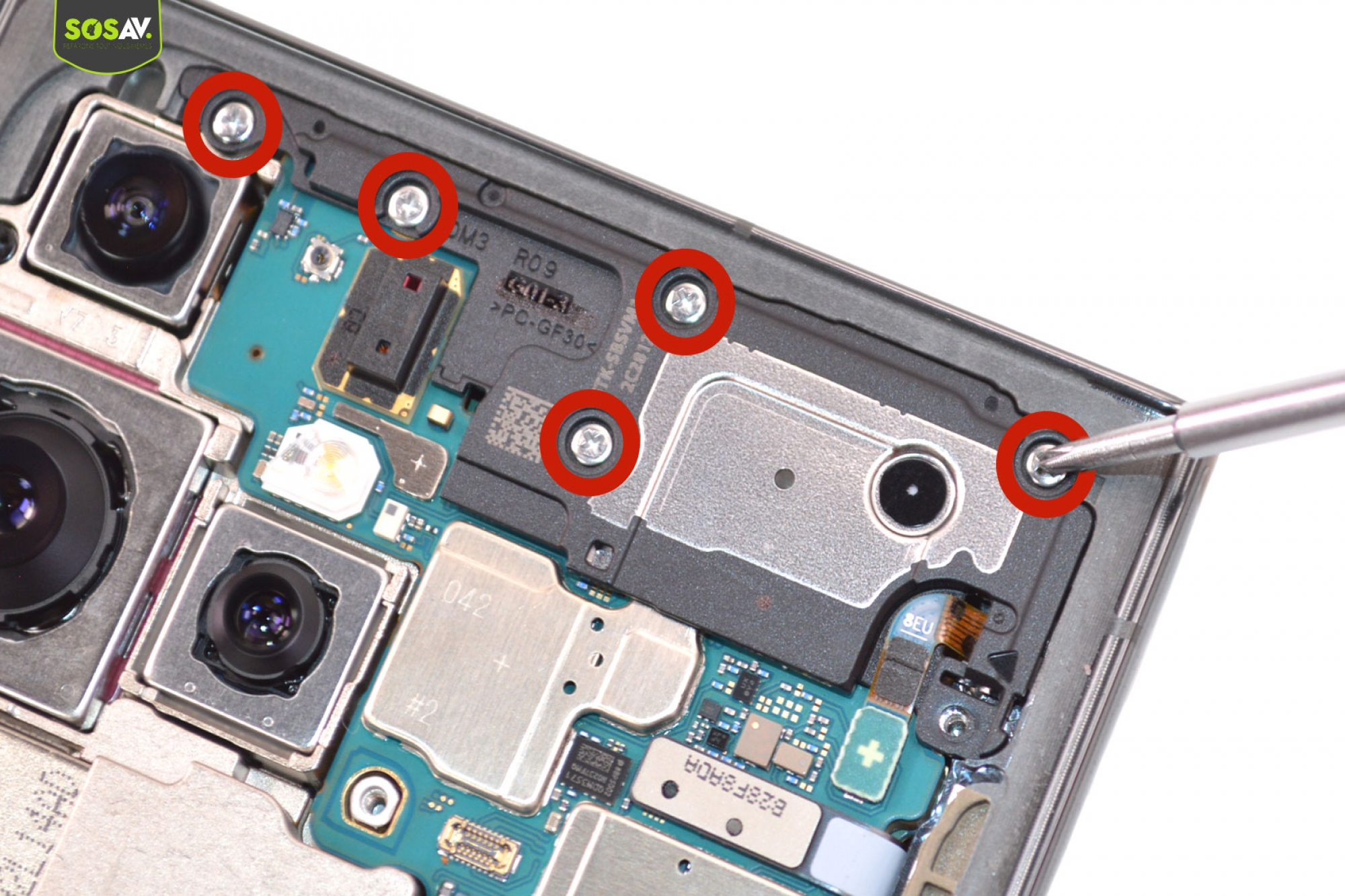

Sur le haut du téléphone, sortez les 5 vis cruciforme du module haut-parleur.
Déconnectez la nappe du haut-parleur interne puis sortez de son emplacement.

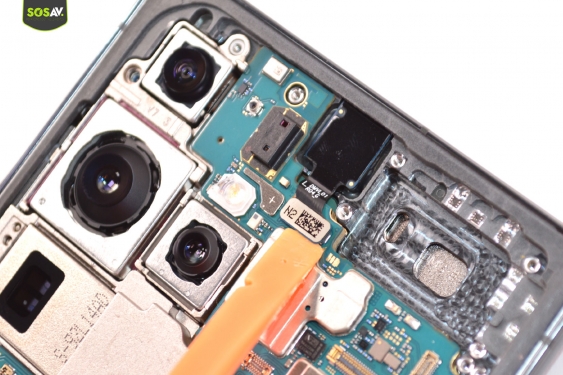

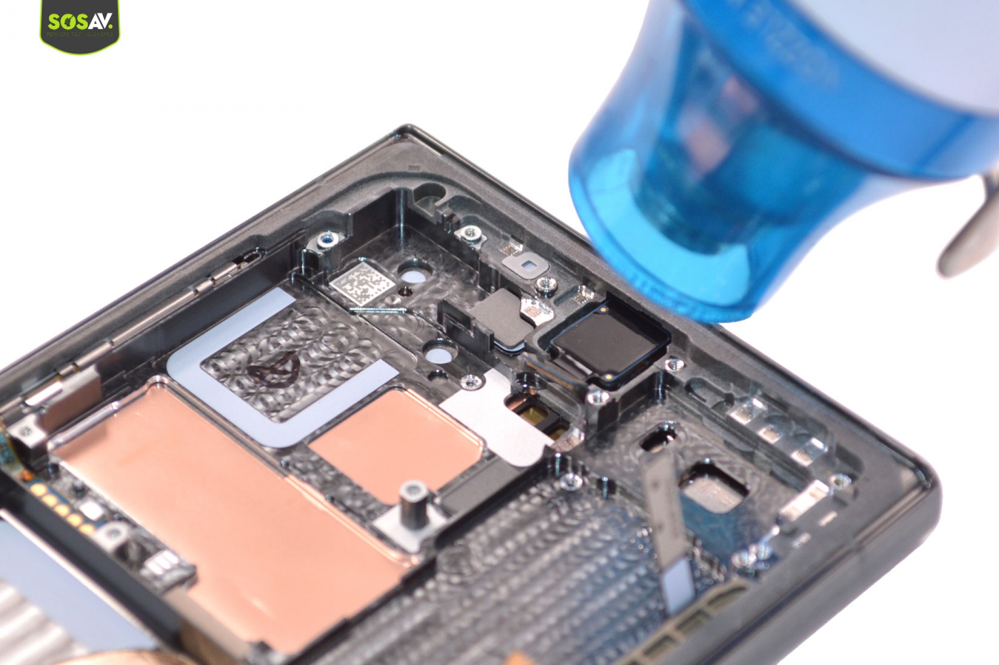

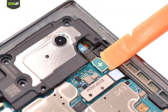

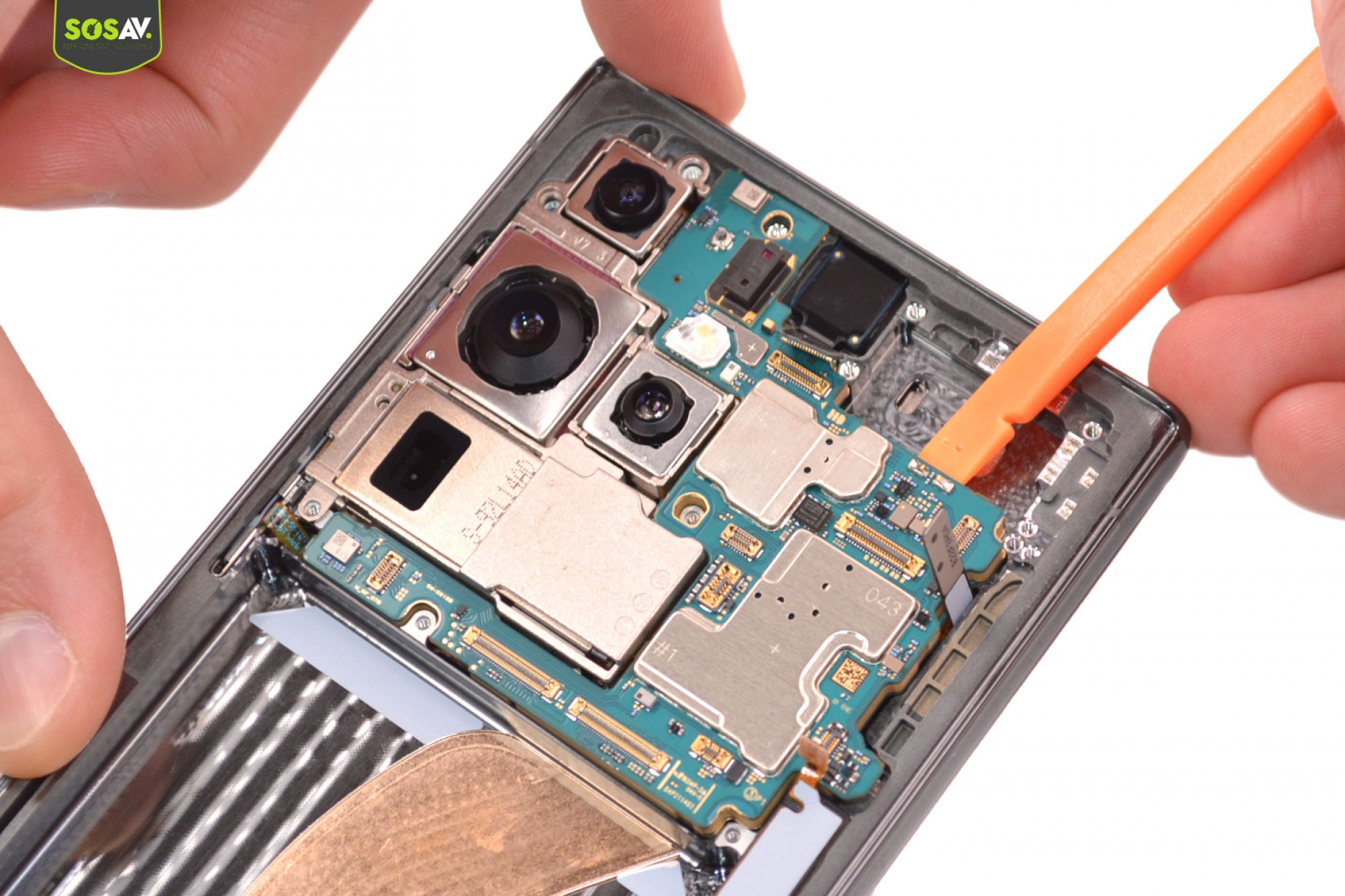

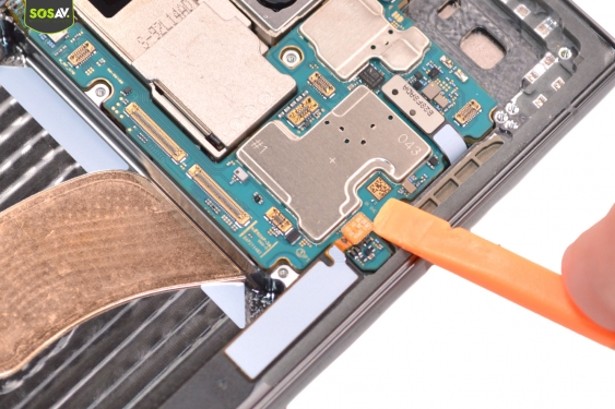

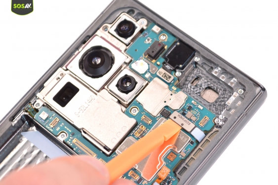

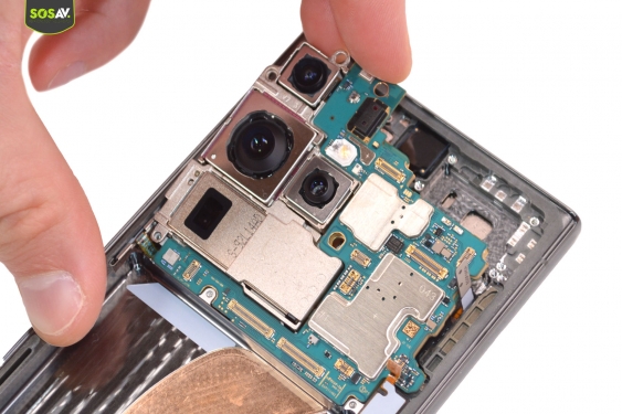

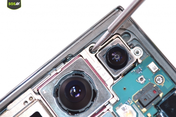

Retirez la dernière vis de la carte mère puis déconnectez la nappe du module S-Pen, celle de l'écran et celle de la caméra à selfie.

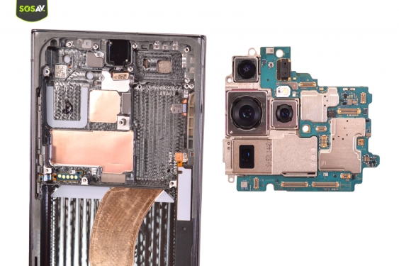

Glissez le levier en nylon sous la carte mère pour la sortir du bloc écran de votre Samsung Galaxy S23 Ultra.

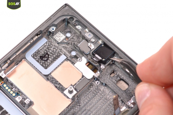

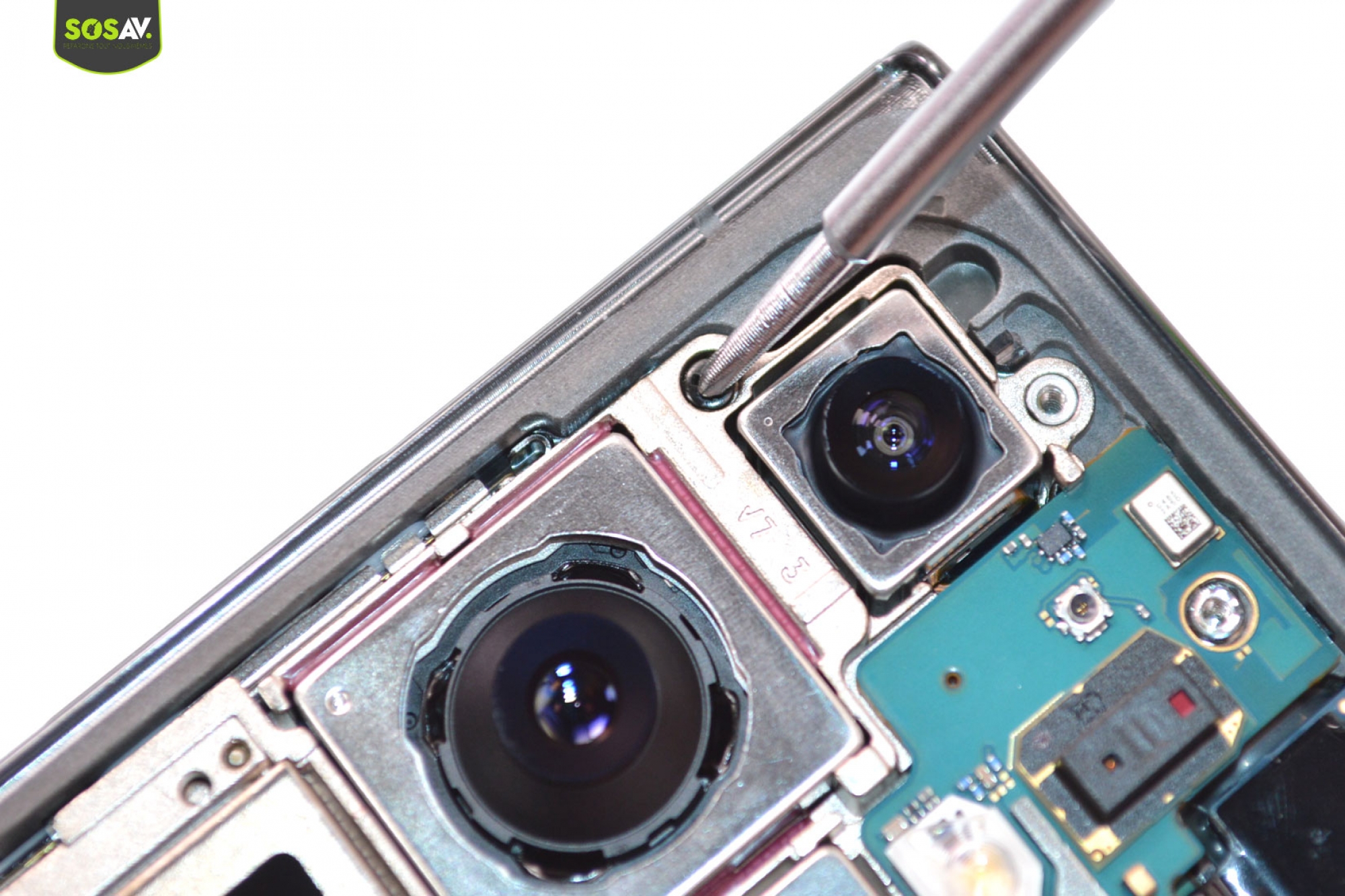

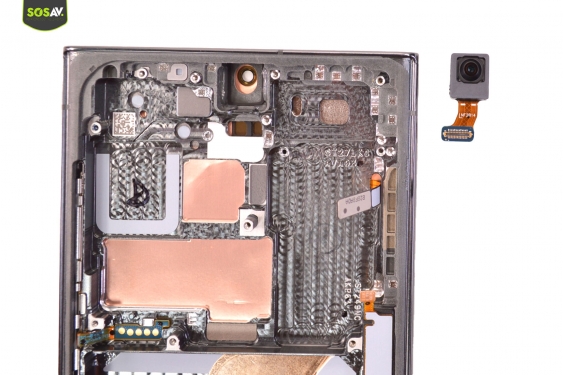

Pour la caméra frontale il vous faut chauffer légèrement le composant avant de glisser un des pointes de la pincette sous le composant pour le décoller.
