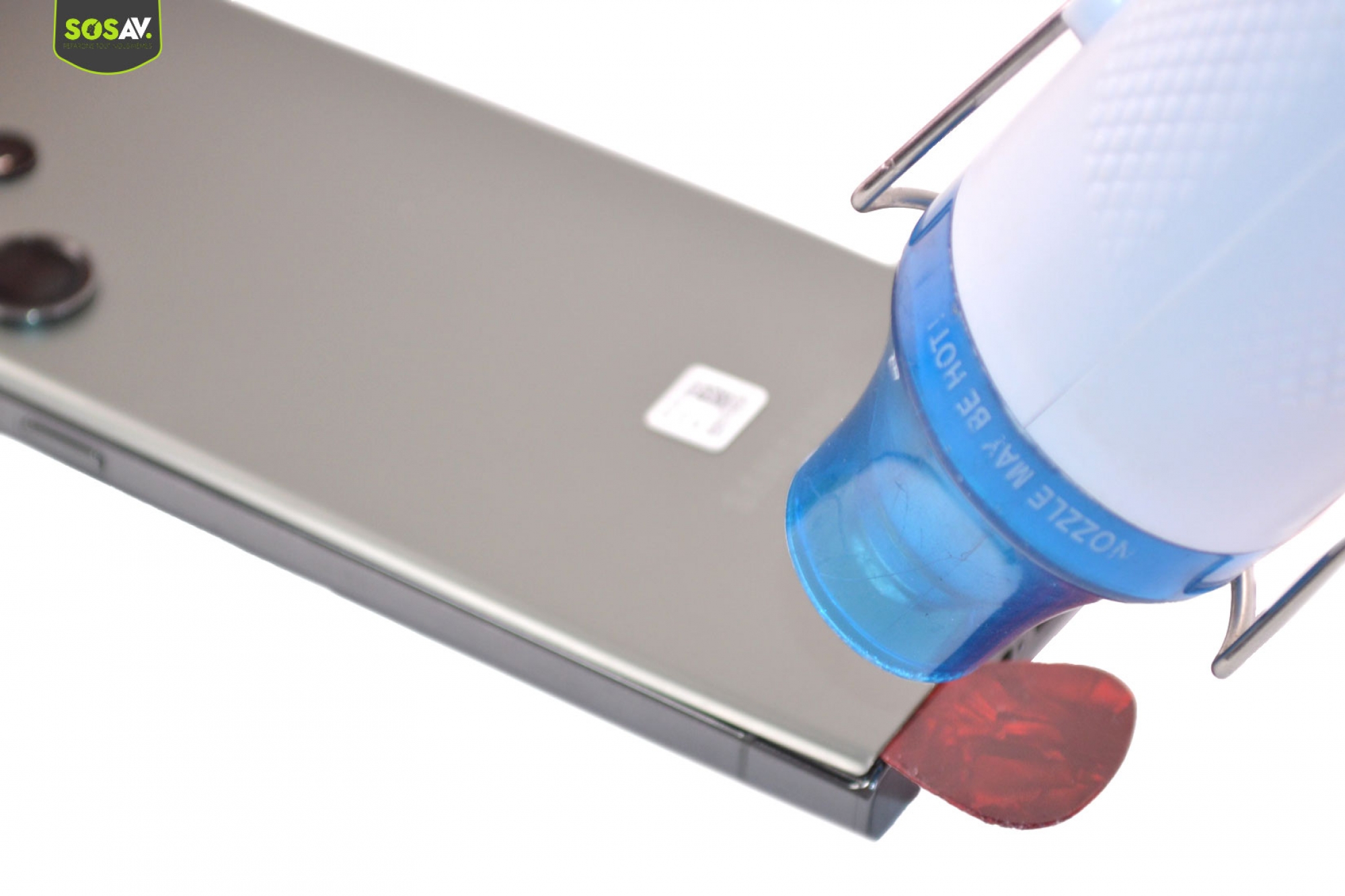

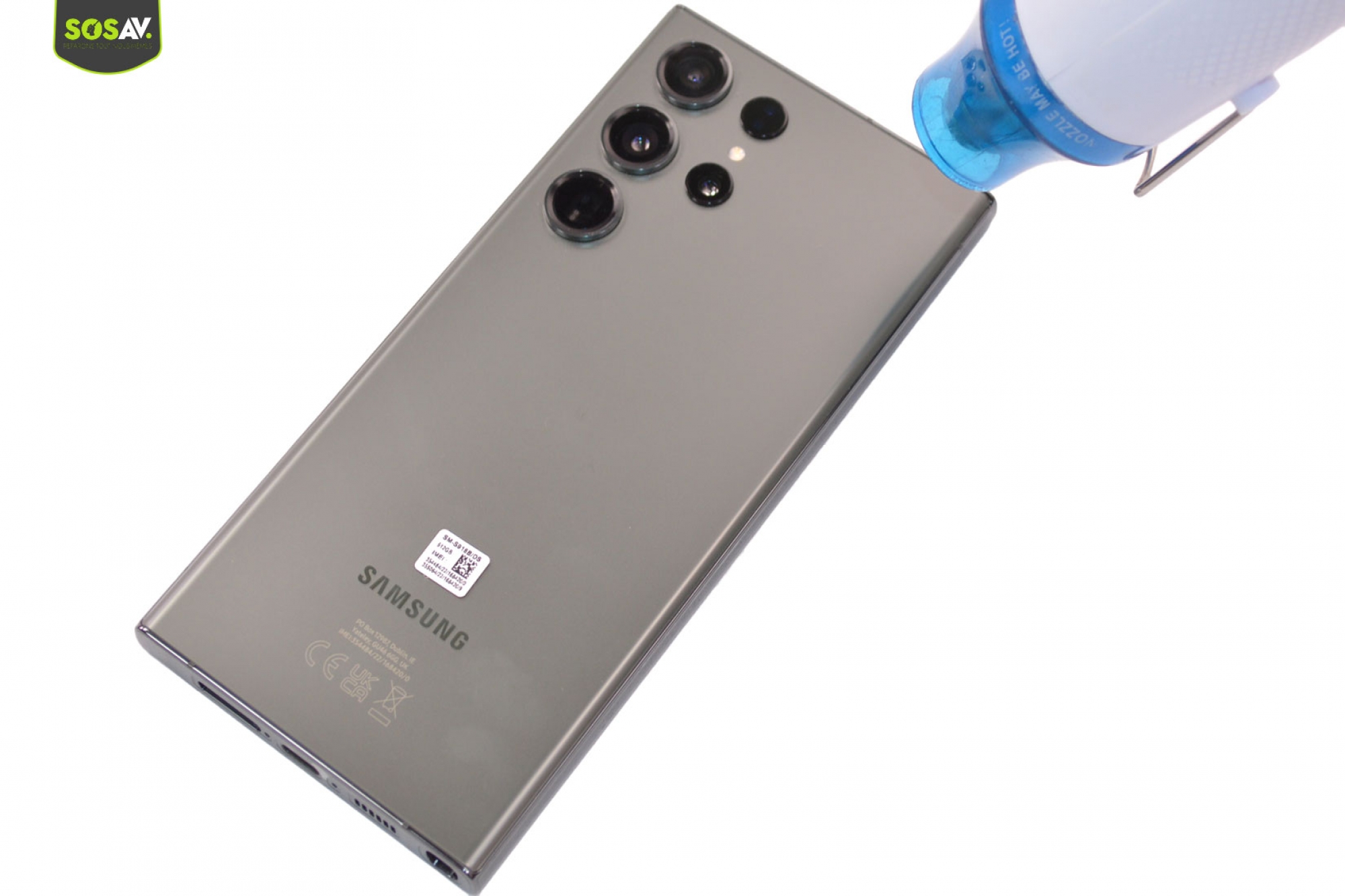

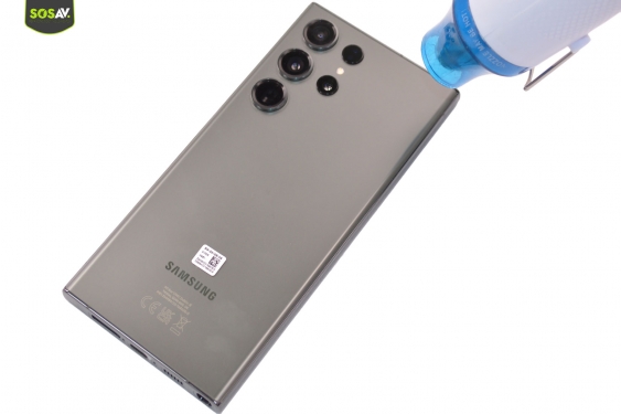

Il est nécessaire de chauffer la façade arrière de votre Samsung pour ramollir le sticker.
Utilisez un décapeur thermique (sèche-cheveux) et allumez le pour chauffer le contour du téléphone

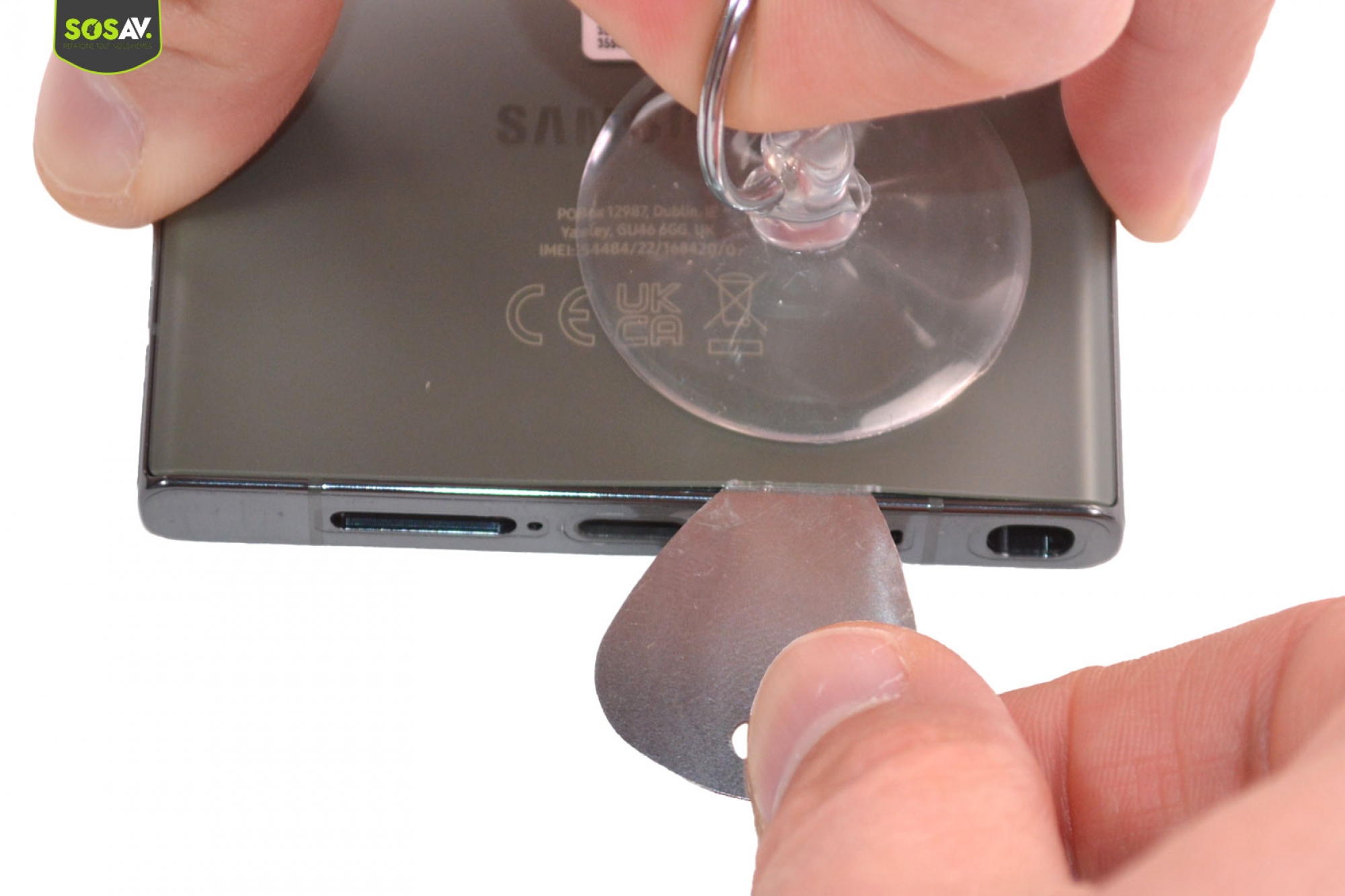

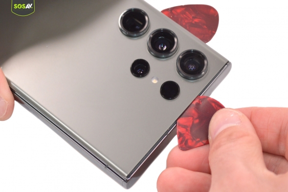

Utilisez la ventouse pour placer le bas du téléphone et soulever délicatement la vitre arrière.
Ceci permettra de créer suffisamment d'espace pour insérer le médiator en métal entre la façade et le châssis.

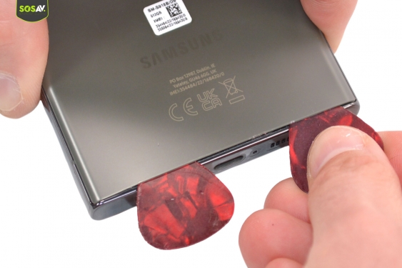

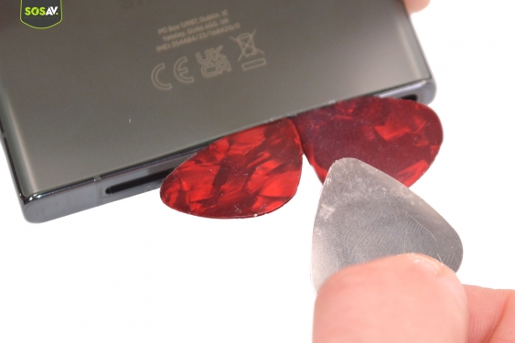

Une fois que l'espace est créé, substituez le médiator par des outils similaires en plastique.
Cela permettra de poursuivre le processus de décollage sans causer de dommages à la peinture de l'appareil ni aux nappes situées en dessous.

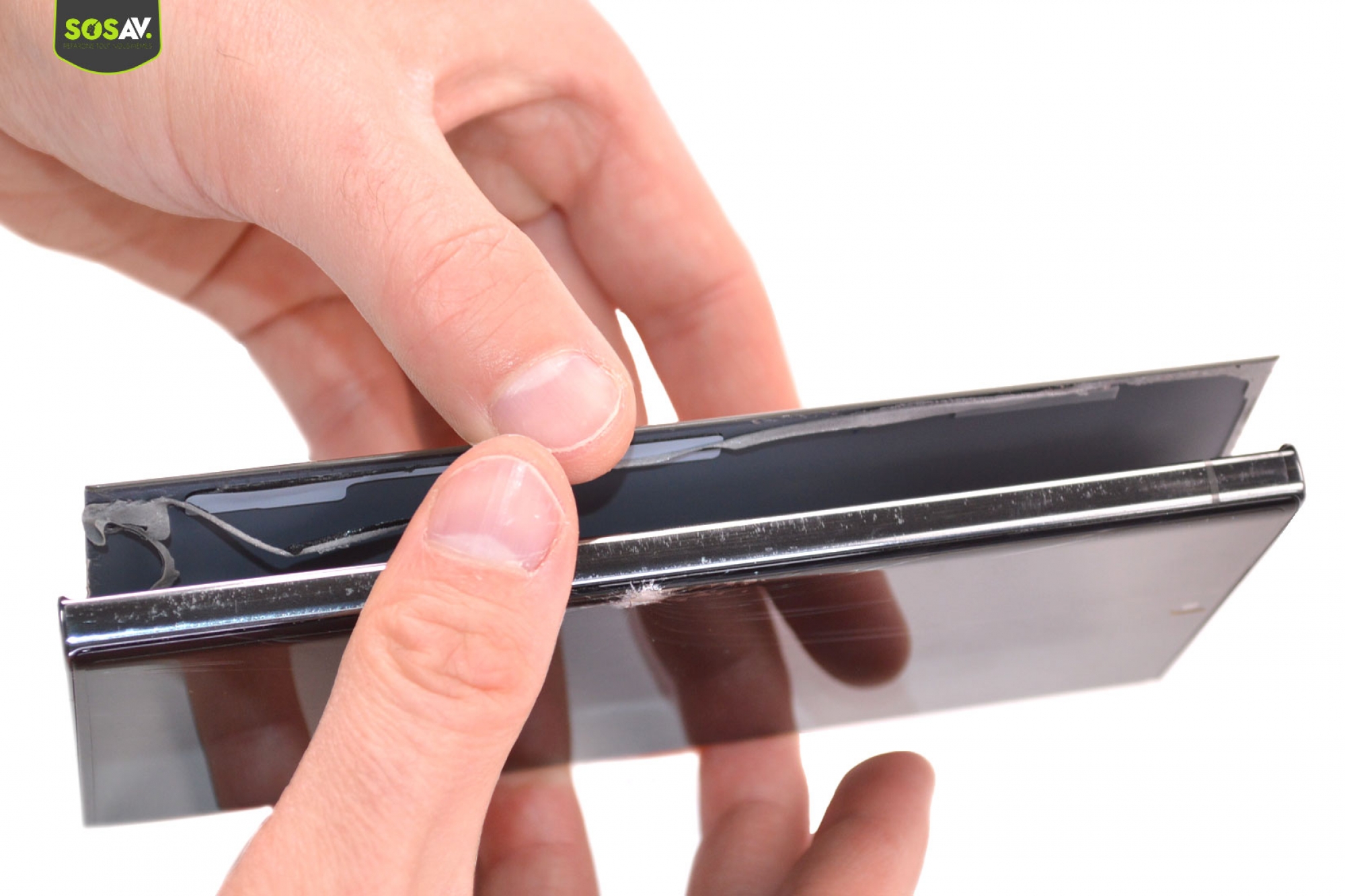

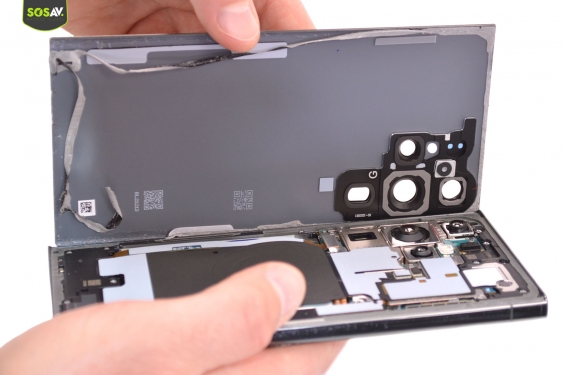

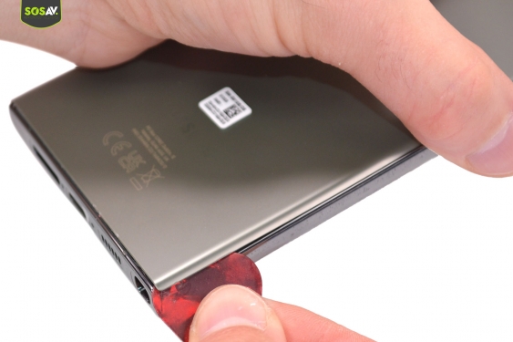

Veuillez déplacer les médiators en plastique tout autour du bord de la vitre arrière et si nécessaire, n'hésitez pas à les réchauffer légèrement au fur et à mesure de votre progression.

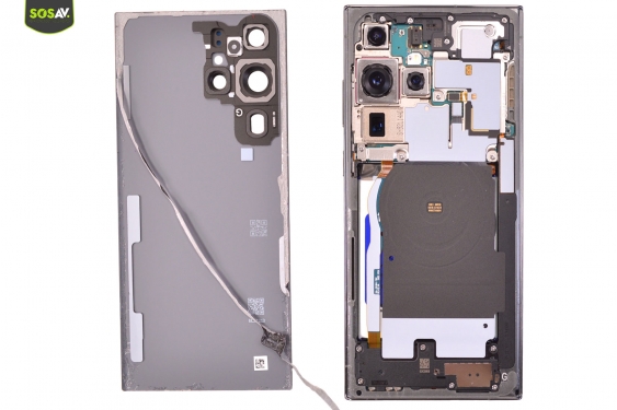

Décollez la vitre arrière de votre Samsung Galaxy S23 Ultra.

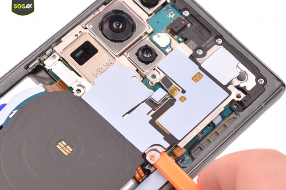

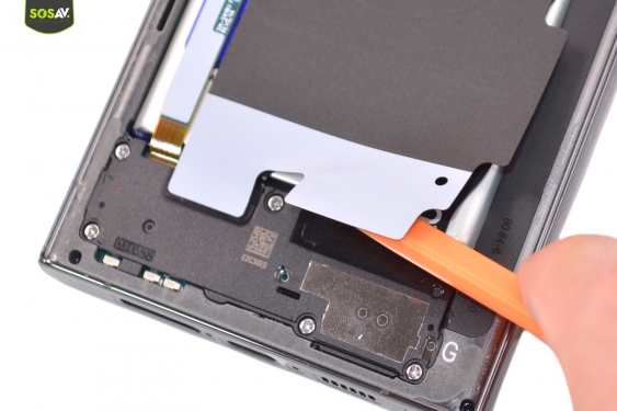

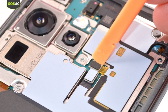

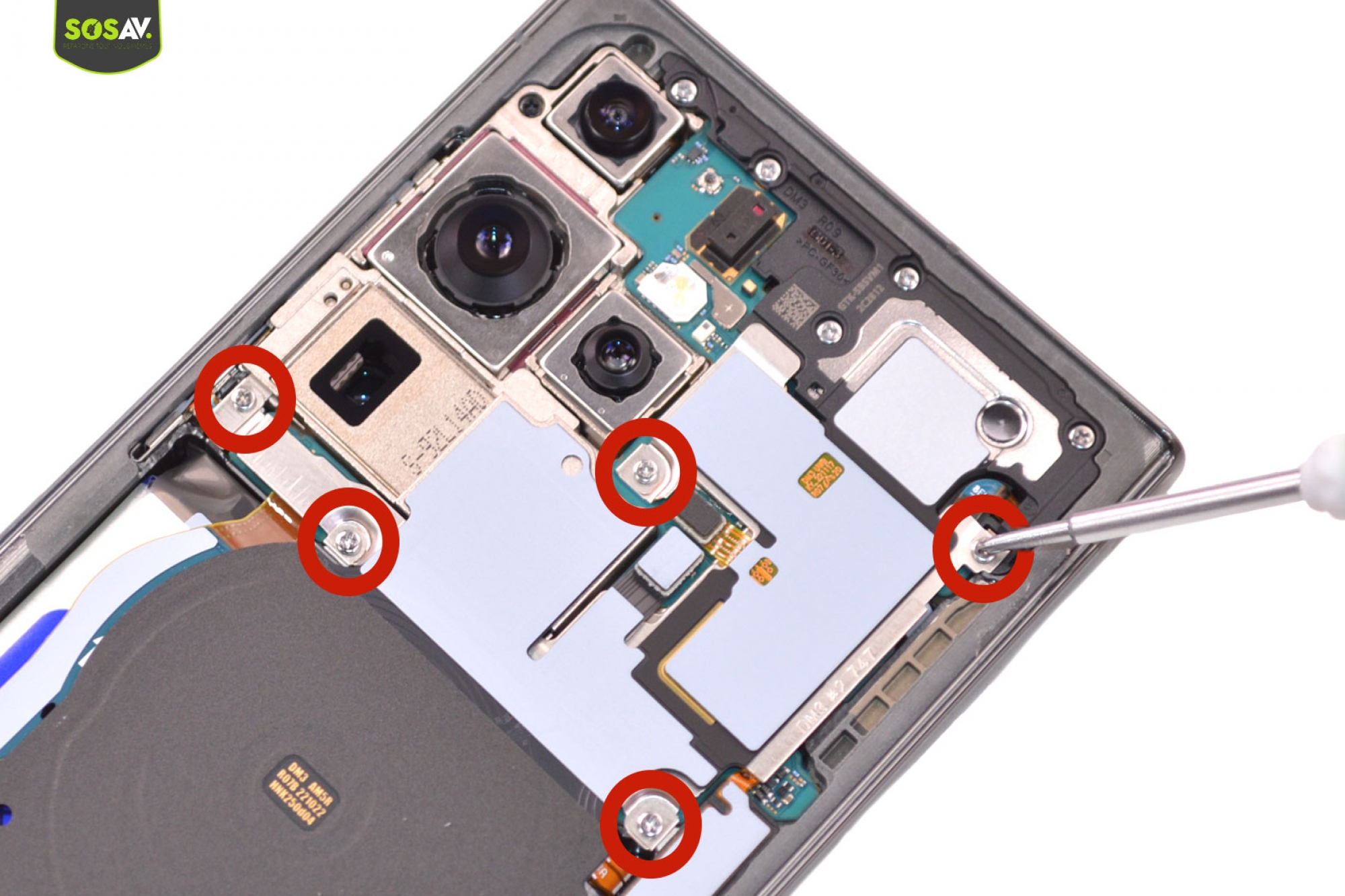

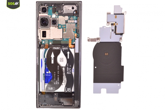

A l'aide du tournevis cruciforme, ôtez les 5 vis de la plaquette du module NFC / induction.

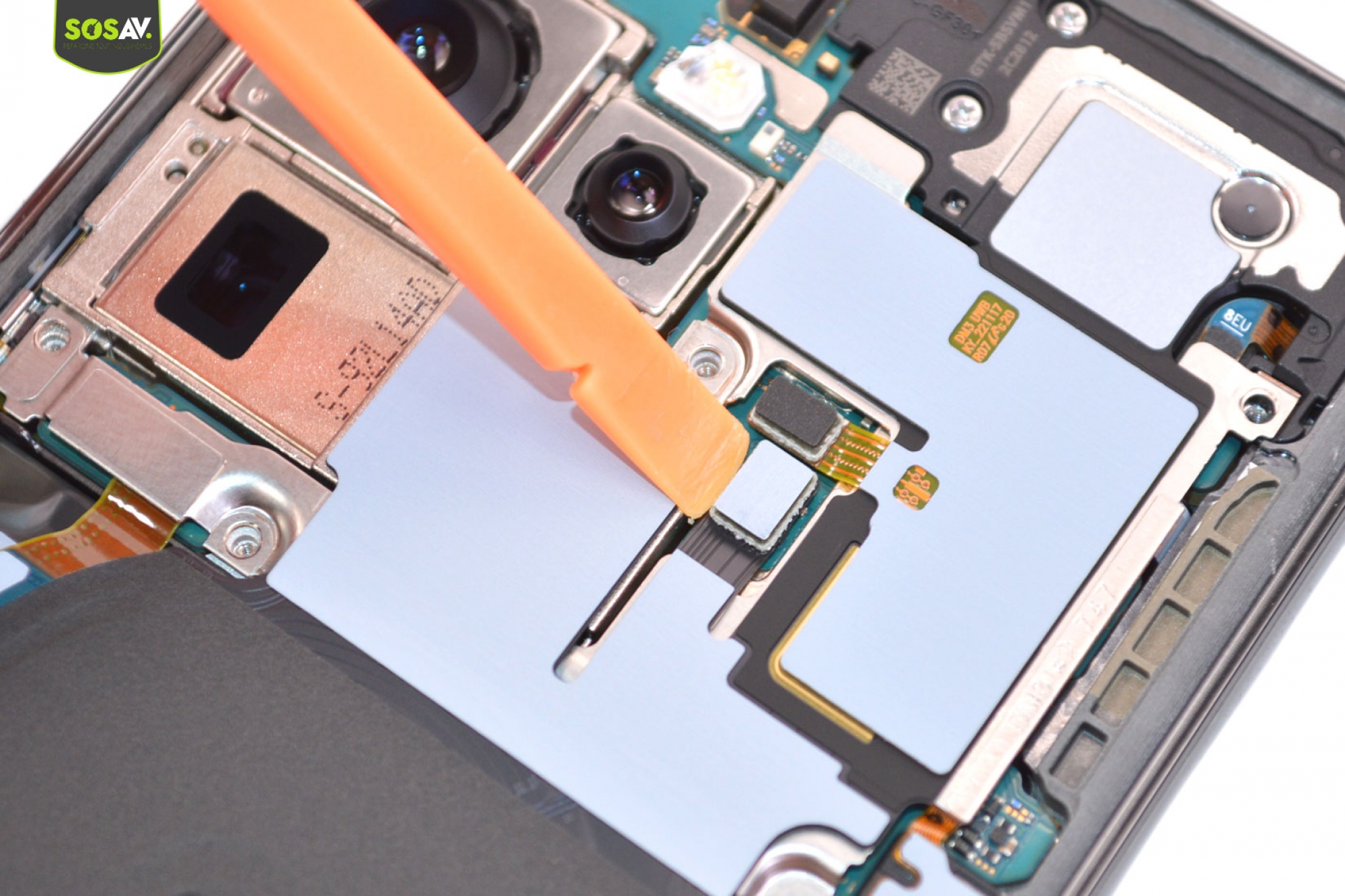

Ensuite, décollez les extrémités de la nappe avec le spudger.
Déconnectez les nappes du module NFC et de recharge par induction du téléphone.
Soulevez la plaquette afin de la saisir et de l'extraire de l'appareil.

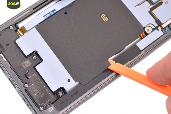

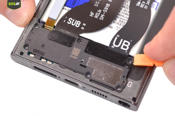

Décollez la première nappe.

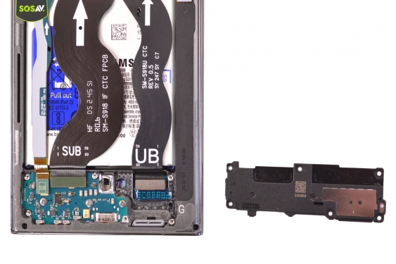

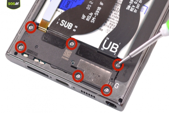

Suite a cela dévissez les 6 vis entouré en rouge, puis le cache se libèrera.

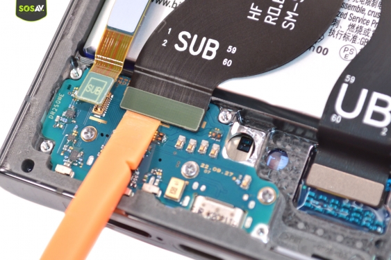

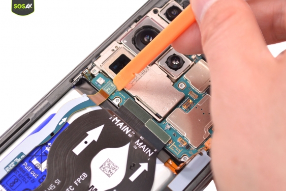

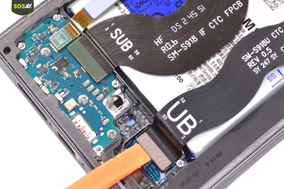

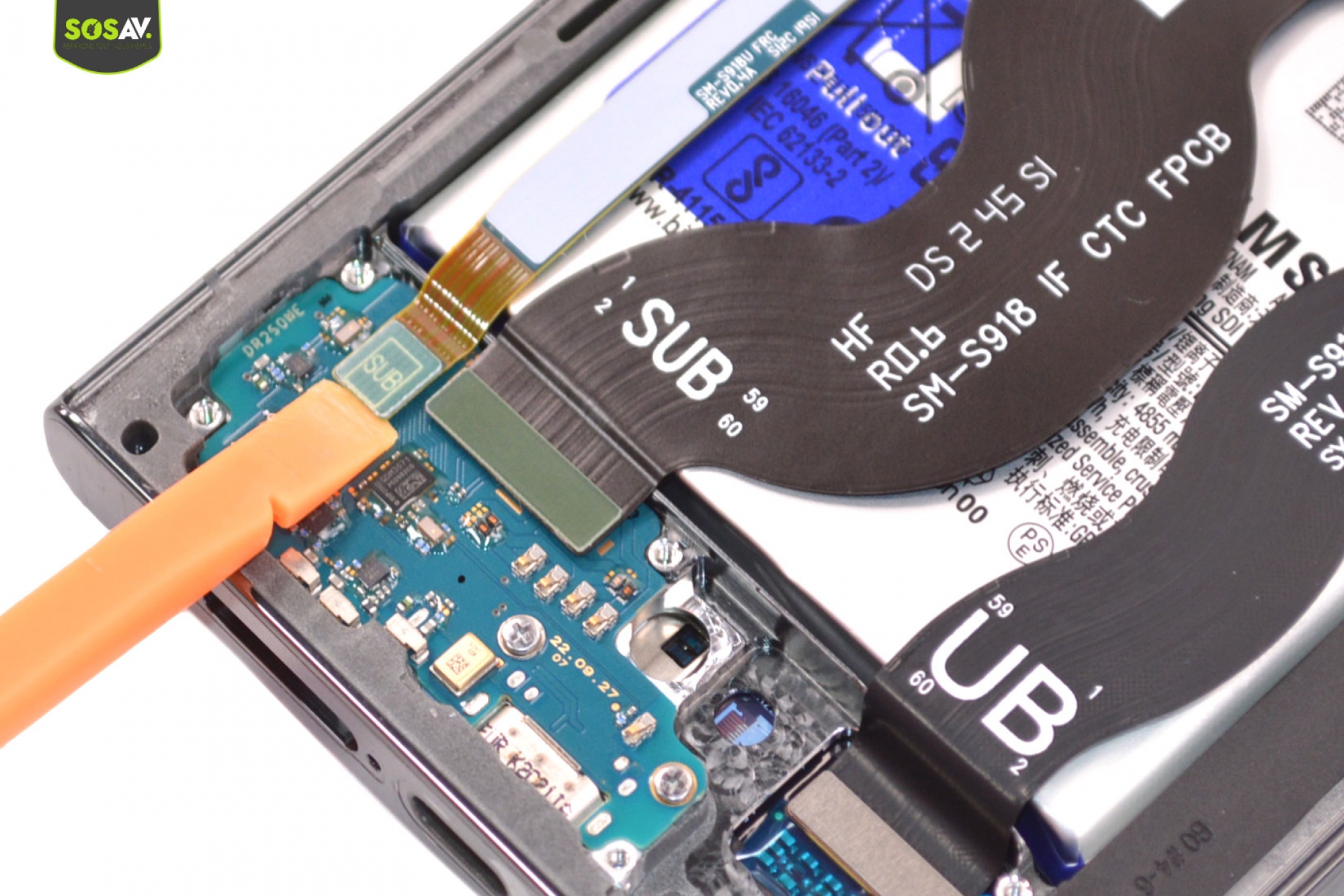

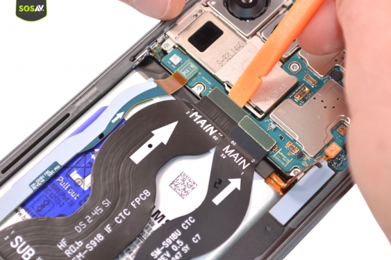

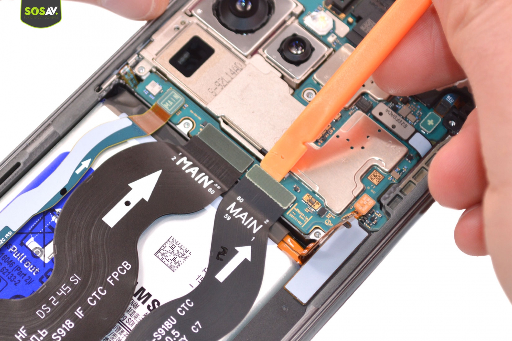

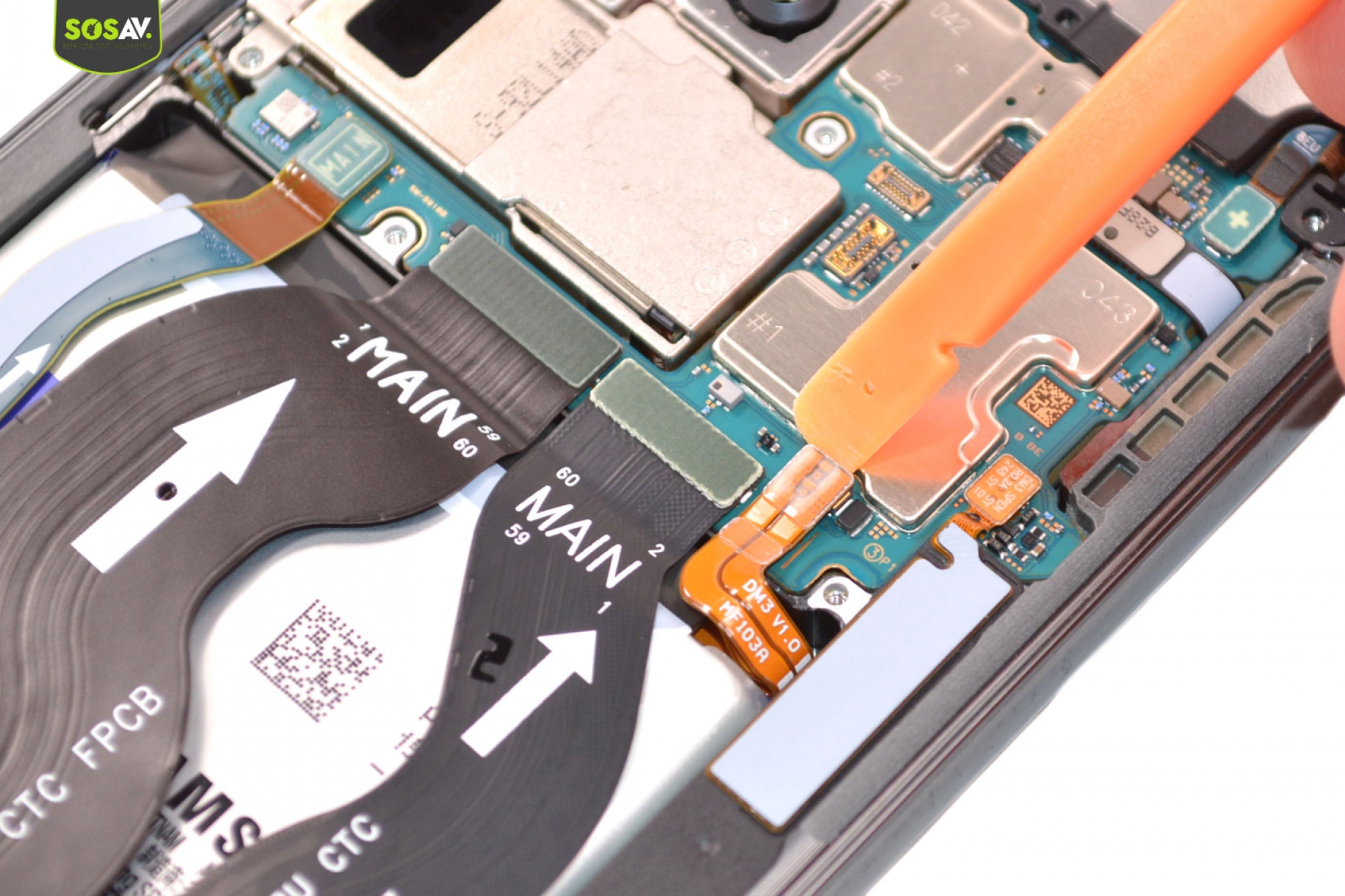

Gardez le spudger pour déconnecter les nappes d'interconnexion afin de libérer l'accès à la batterie.
Déconnectez les même nappes cette fois du haut avec votre levier en nylon.

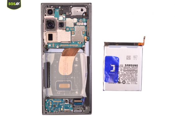

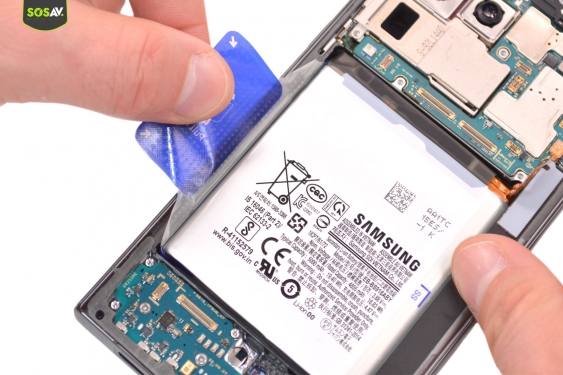

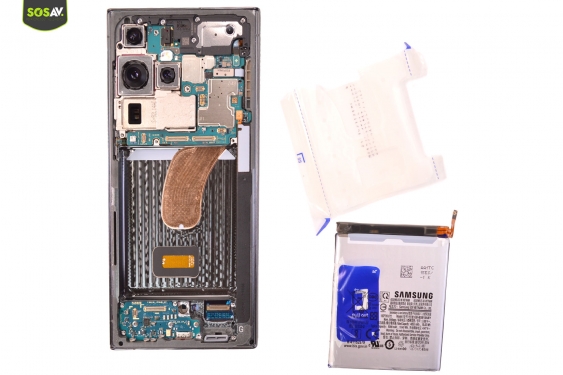

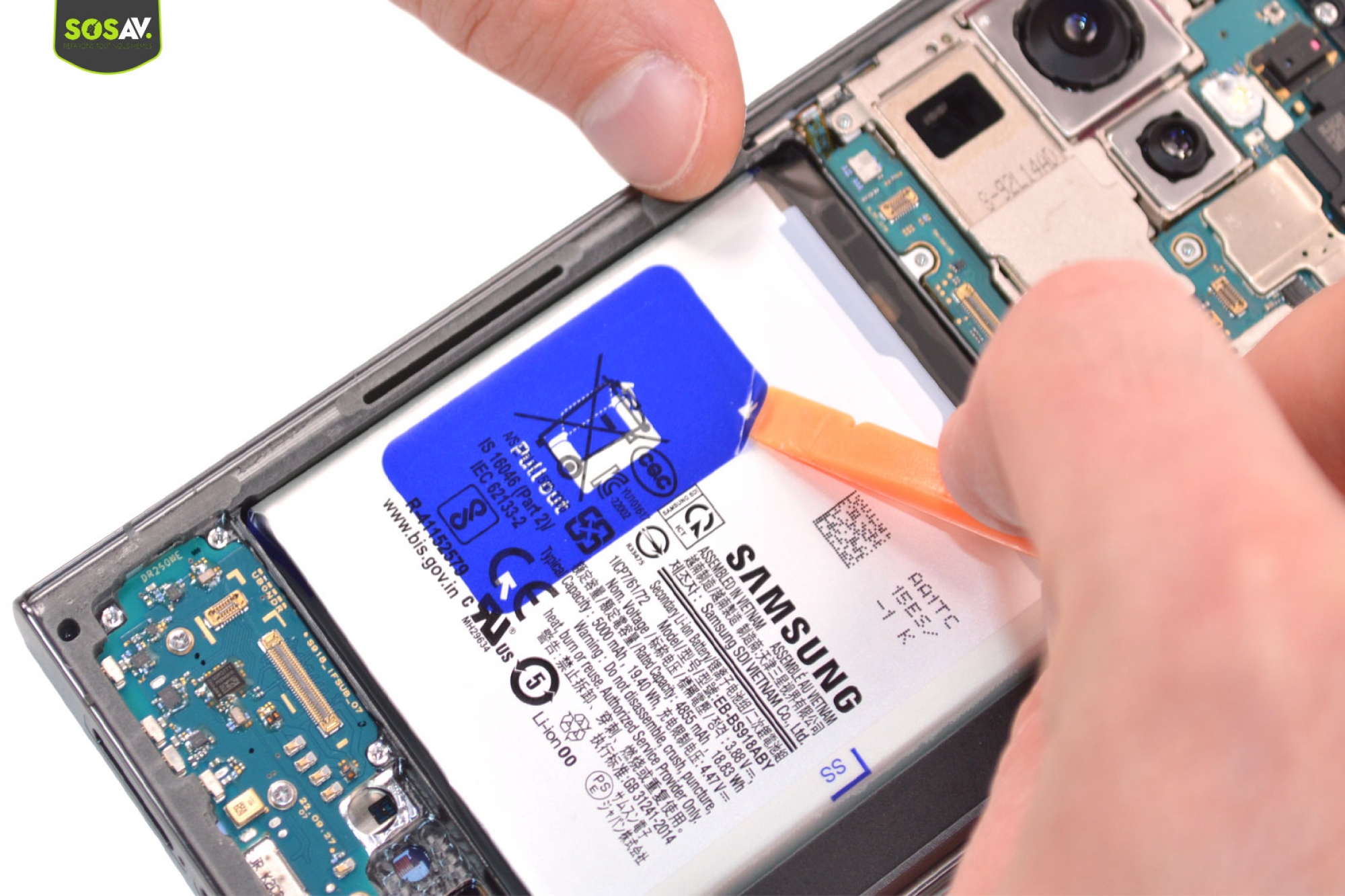

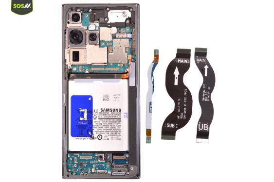

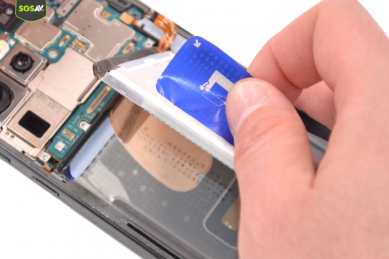

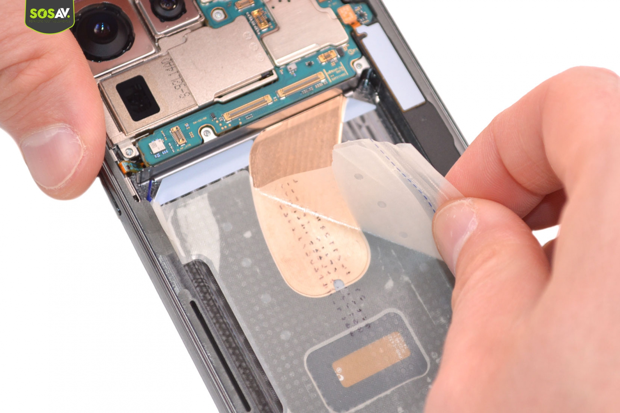

Décollez les adhésifs situés à gauche de la batterie en veillant à ce que la partie bleue soit bien séparer de celle transparente (photo 2).
Saisissez la languette bleue et tirez cette dernière vers la droite afin de décoller la batterie du châssis.
Le film transparent doit rester sur le bloc écran.
Récupérez le film transparent pour pouvoir réinstaller la batterie dans le châssis lors du remontage.
