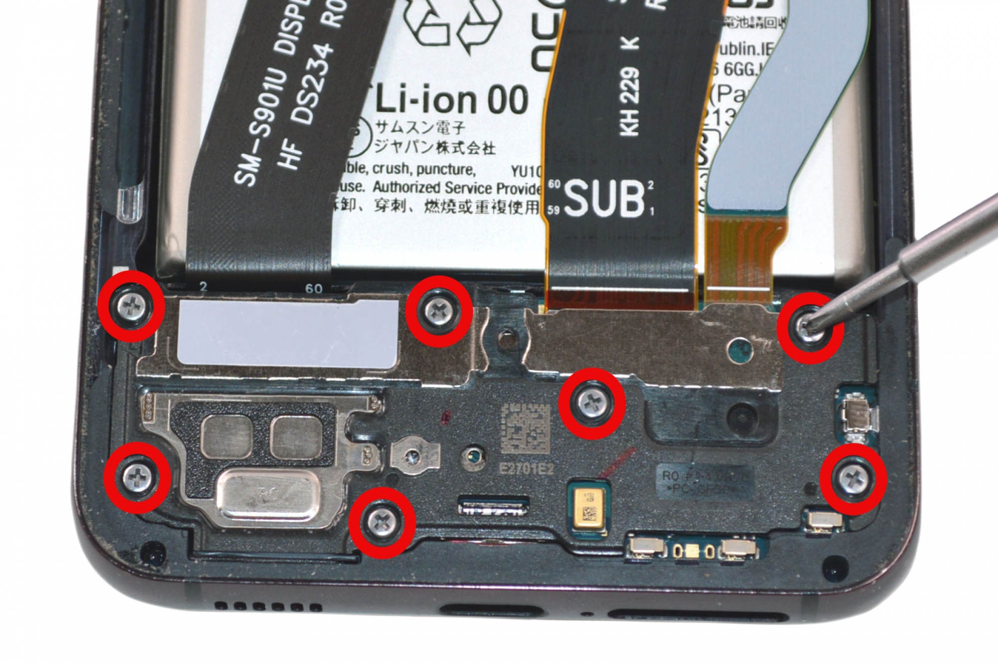

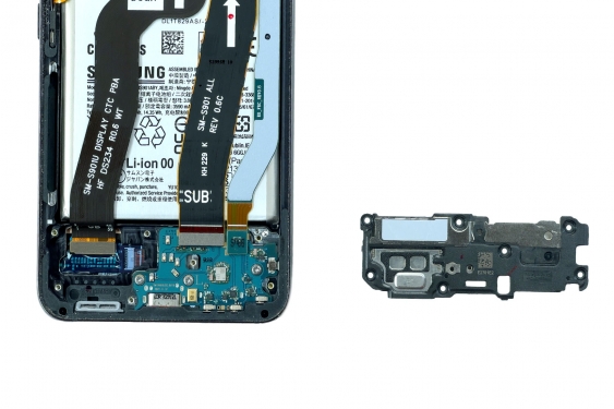

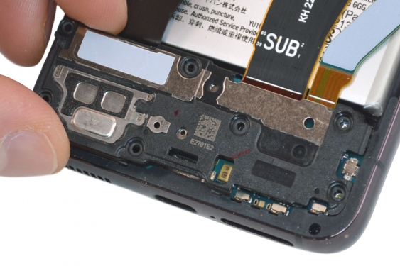

Enlevez les vis avec le tournevis cruciforme du support du haut-parleur interne.

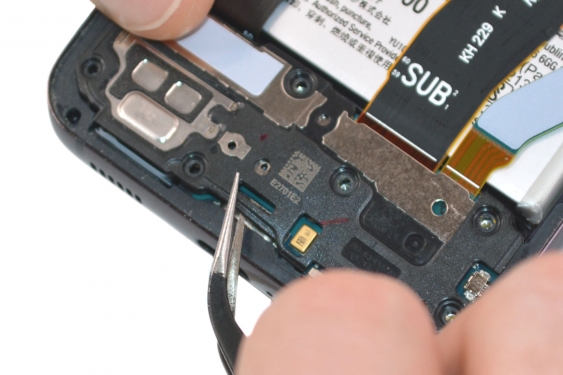

Glissez la pince sous le composant pour le déclipser du châssis et accéder au connecteur de charge se trouvant dessous.

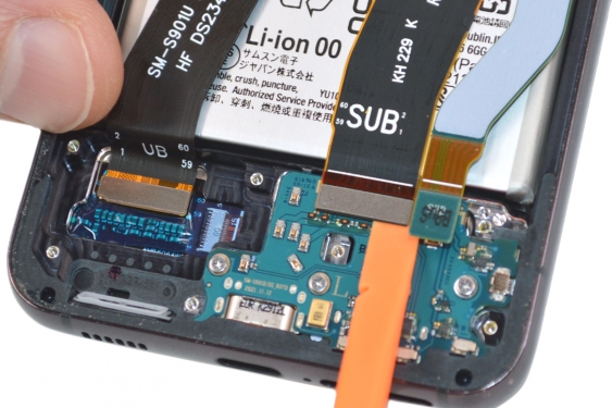

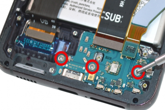

Déconnectez la nappe de la rallonge d'interconnexion puis celle de la nappe FRC.

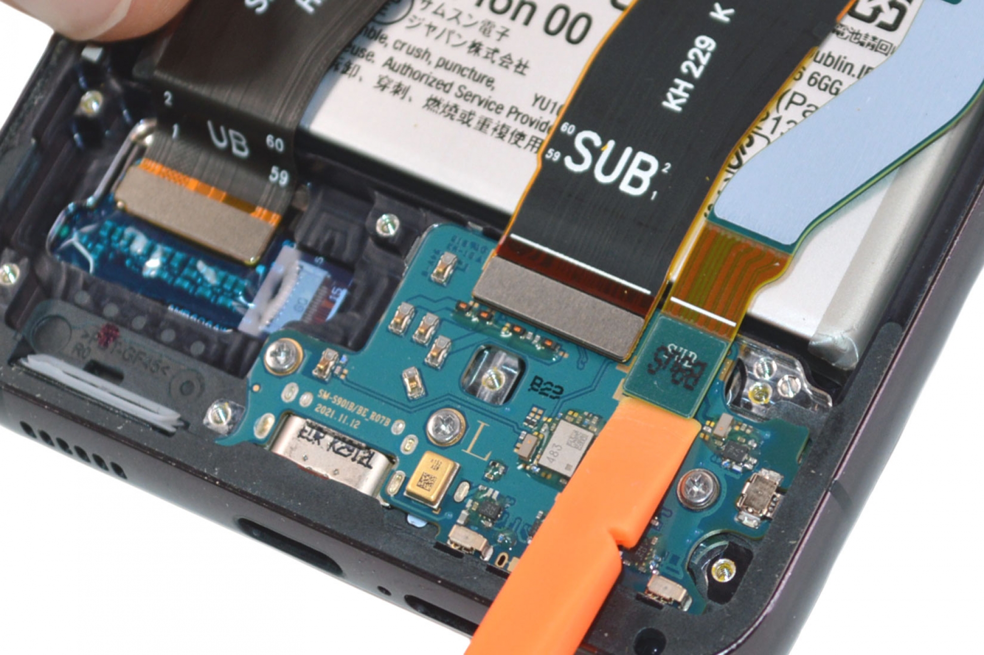

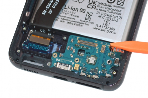

Maintenant il vous faut introduire la spatule sous le connecteur de charge pour le soulever afin de pouvoir le saisir avec les mains.

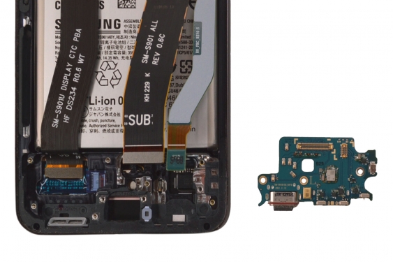

Retirez les trois vis avec le tournevis cruciforme.
Pour remonter votre Galaxy S22 suivez ce guide en sens inverse.
