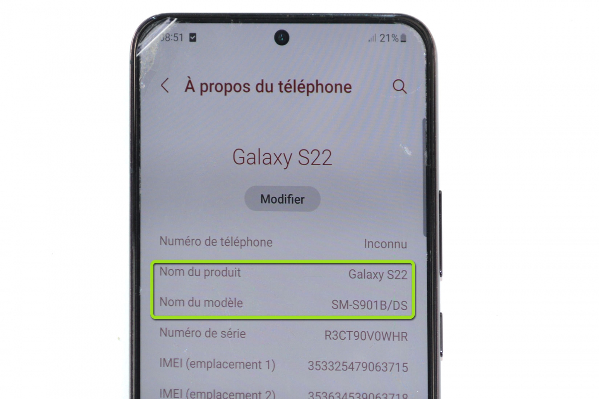

Connaître le numéro de modèle de son téléphone est essentiel avant de commander une pièce détachée pour plusieurs raisons importantes :

- Compatibilité des pièces : Chaque modèle de téléphone a des spécifications uniques et des composants conçus spécifiquement pour lui. Les pièces détachées ne sont pas universelles et une pièce destinée à un modèle peut ne pas être compatible avec un autre. Par exemple, un écran de Samsung Galaxy S10 ne s'adaptera pas sur un Samsung Galaxy S22. Connaître le numéro de modèle garantit l'achat de pièces compatibles.

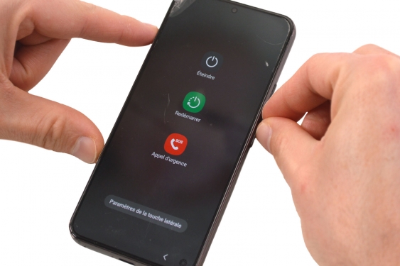

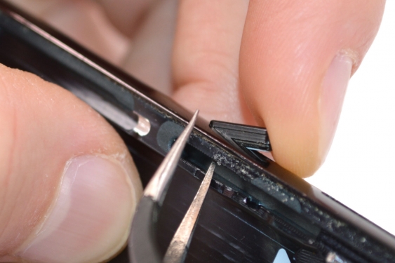

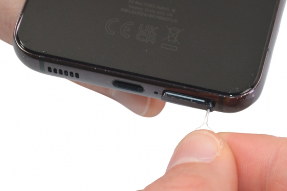

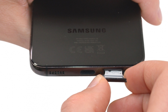

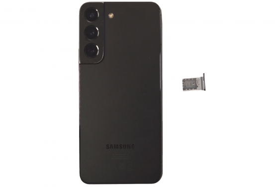

Une fois la commande réceptionnée, débutez par éteindre votre smartphone puis récupérez le tiroir de la carte SIM.

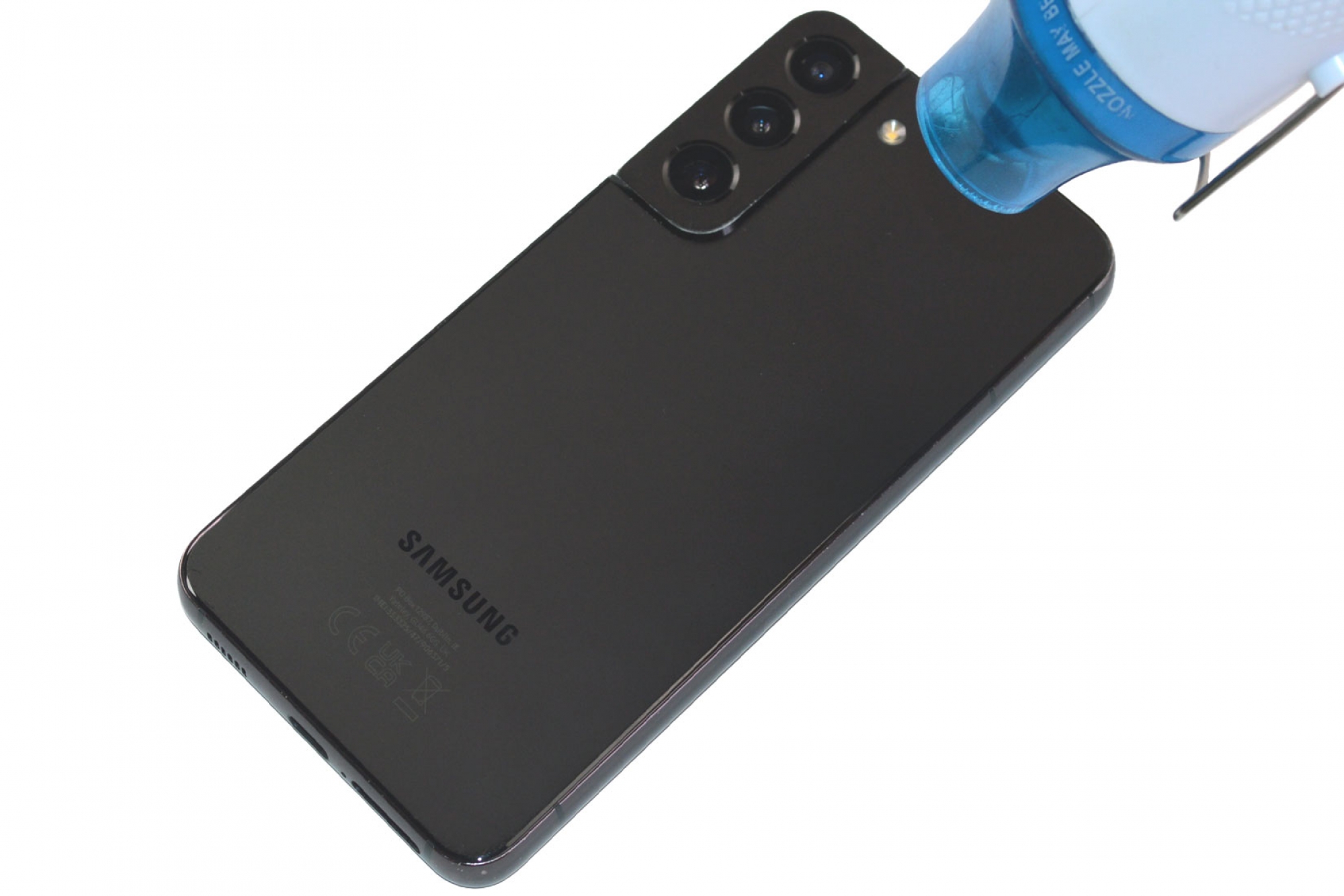

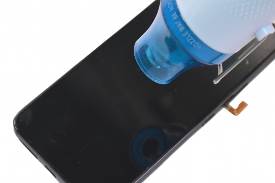

Chauffer la vitre arrière du Galaxy S22 est une étape importante lors de l'ouverture du téléphone pour plusieurs raisons techniques.
Les smartphones modernes comme le Galaxy S22 utilisent un adhésif puissant pour fixer la vitre arrière au châssis du téléphone. Cet adhésif est conçu pour être robuste afin de garantir l'étanchéité et la solidité de l'appareil. La chaleur aide à ramollir cet adhésif, le rendant moins résistant et plus facile à manipuler. Sans chauffer la vitre, il serait extrêmement difficile, voire impossible, de la détacher sans endommager le téléphone.
La vitre arrière, souvent en verre, est susceptible de se briser si elle est forcée ou pliée. En chauffant la vitre, on réduit donc le risque de fissure ou de casse lors de l'ouverture. Une fois l'adhésif ramolli, il est plus facile d'insérer des outils d'ouverture.

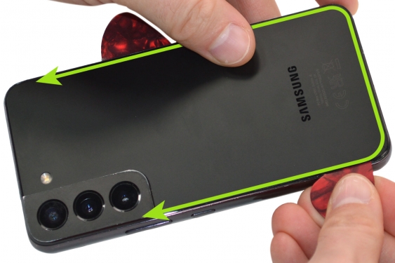

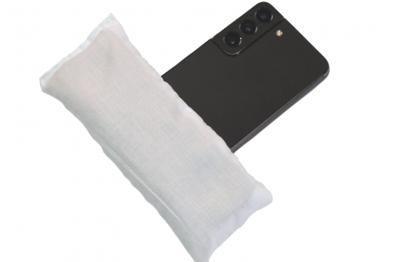

Ici, vous pouvez utiliser un sèche-cheveux, un décapeur thermique ou encore un coussin chauffant. Ce dernier doit être passer au micro-ondes environ 2 minutes avant d'être déposer sur la face arrière de votre Galaxy S22.

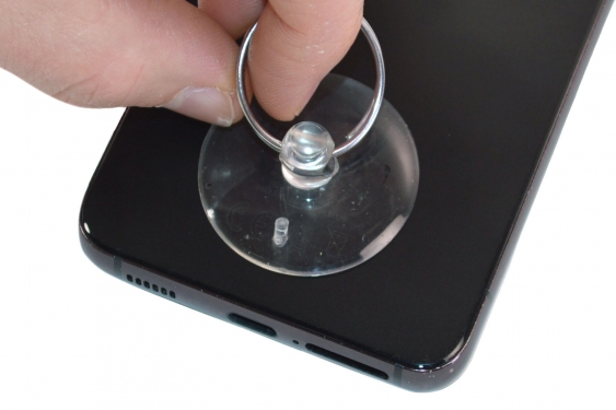

Une fois que vous avez chauffé le composant arrière, disposez la ventouse sur le bas de la vitre arrière.

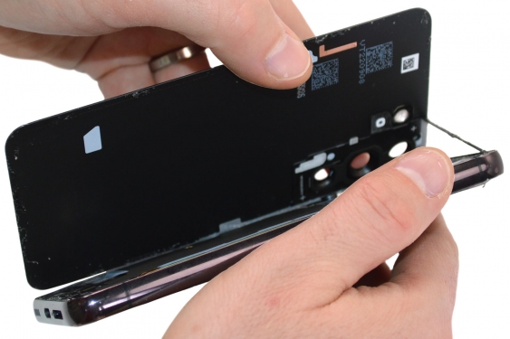

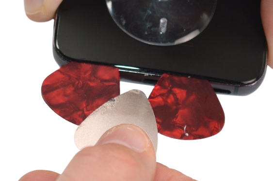

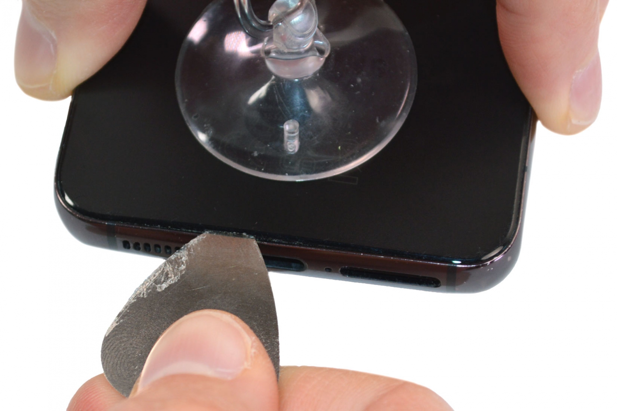

Introduisez le médiator en métal fin entre la vitre arrière et le châssis. Remplacez par la suite cet outil par sa version en plastique pour continuer le décollage sans endommager le composant.
Faites glisser les médiators sur tout le tour de la vitre arrière. Basculez la face arrière vers la gauche pour la retirer.

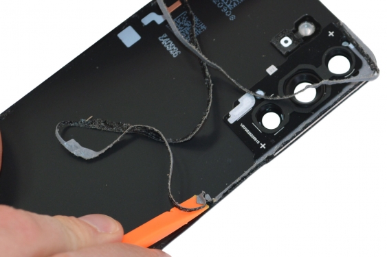

Profitez d'avoir la pièce sous la main pour retirer l'adhésif.

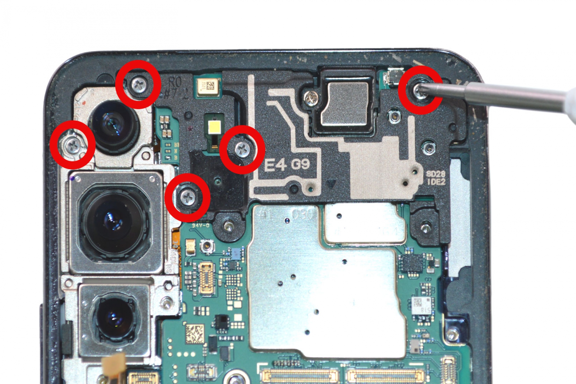

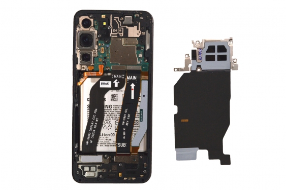

Retirez les vis cruciforme.

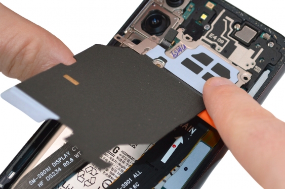

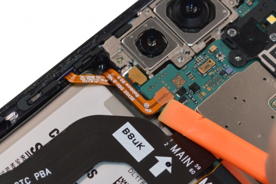

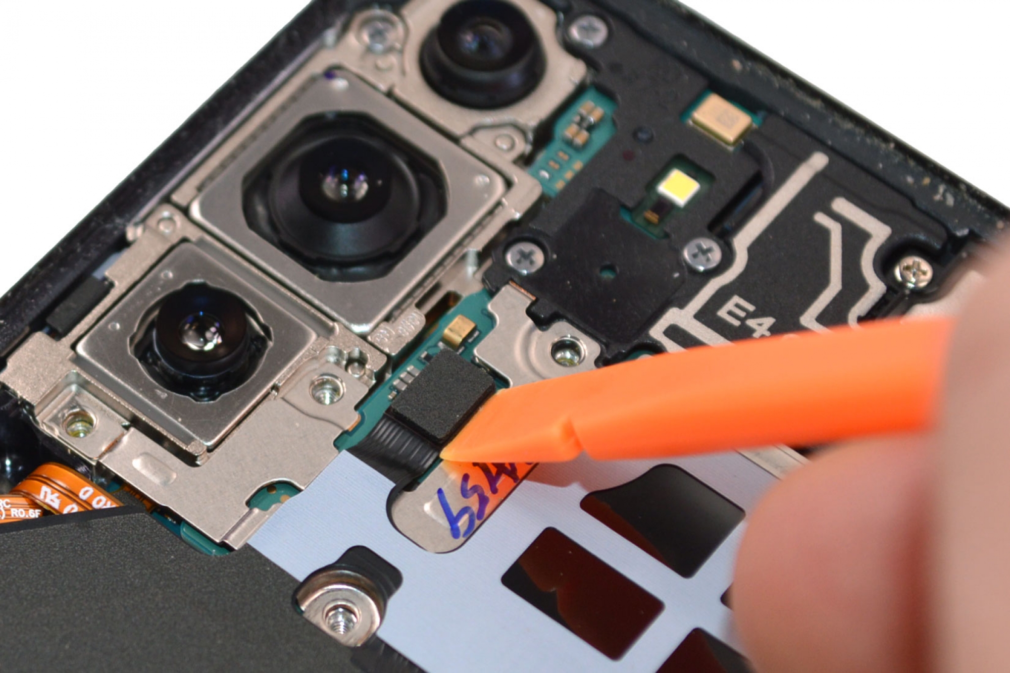

Chauffez légèrement le bas de la nappe pour pouvoir glisser le levier dessous pour la décoller avec plus de facilité.
Débranchez la nappe de la plaquette NFC pour l'extraire du téléphone.

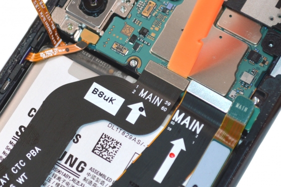

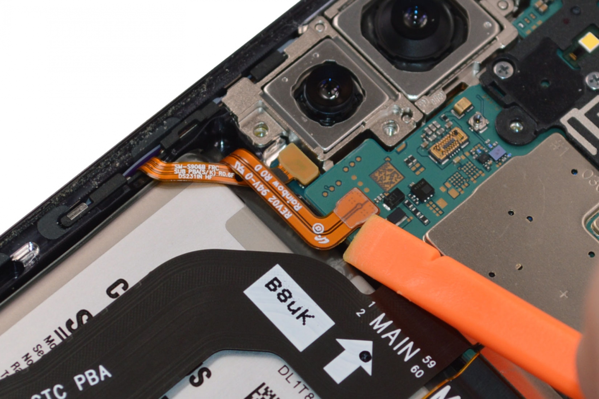

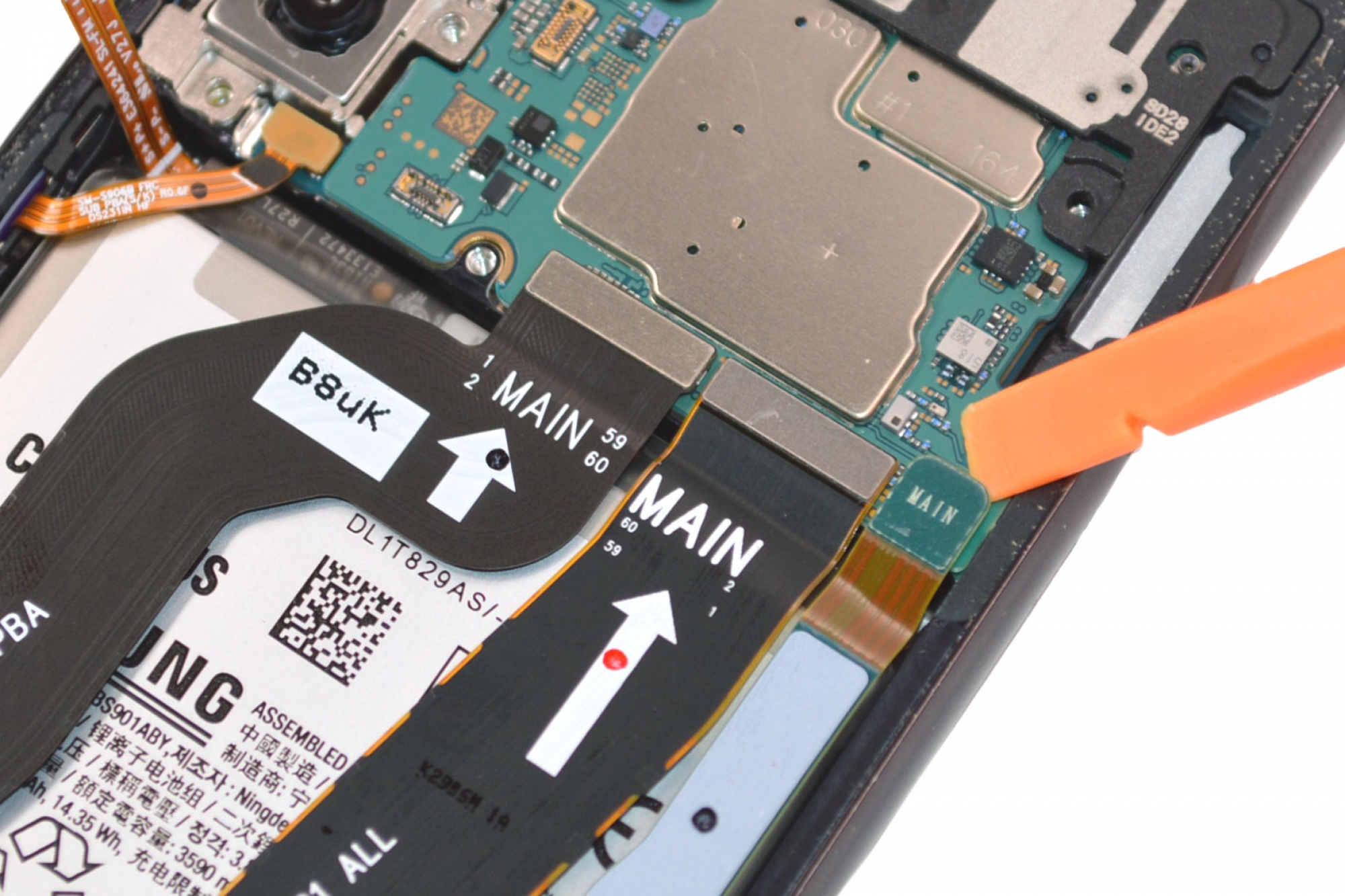

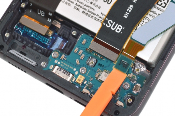

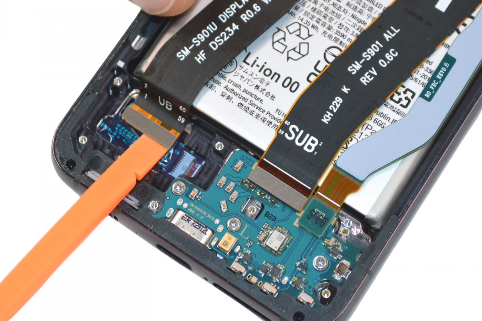

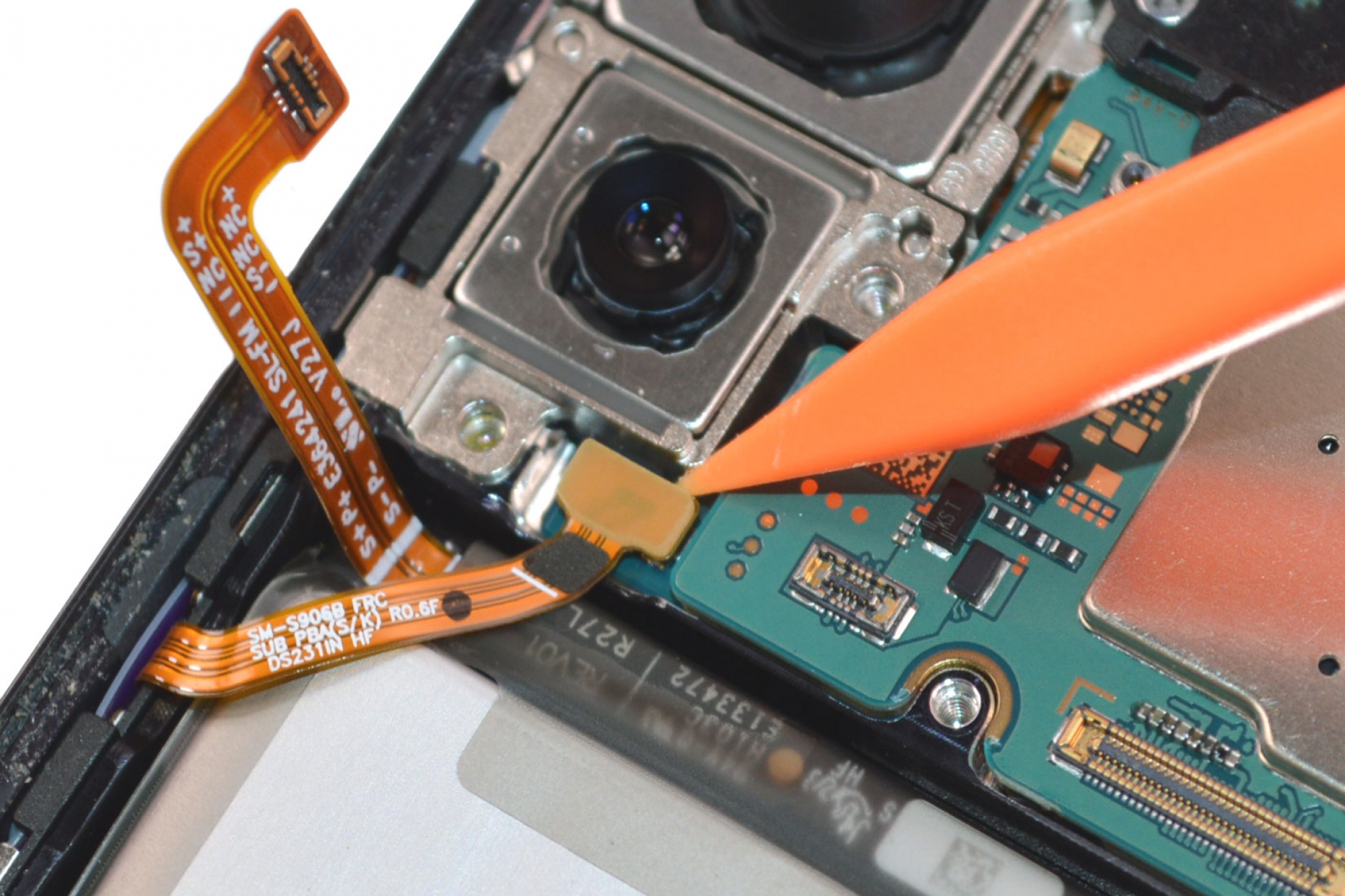

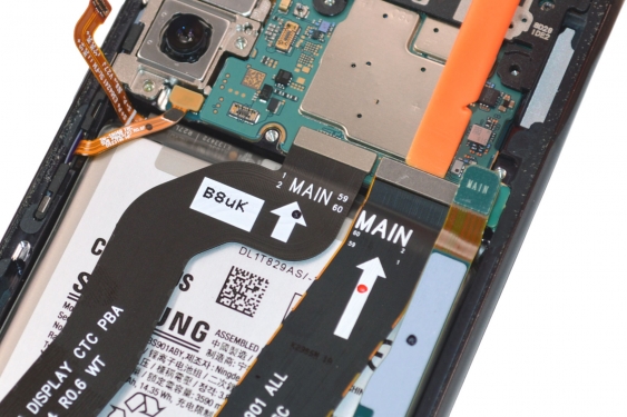

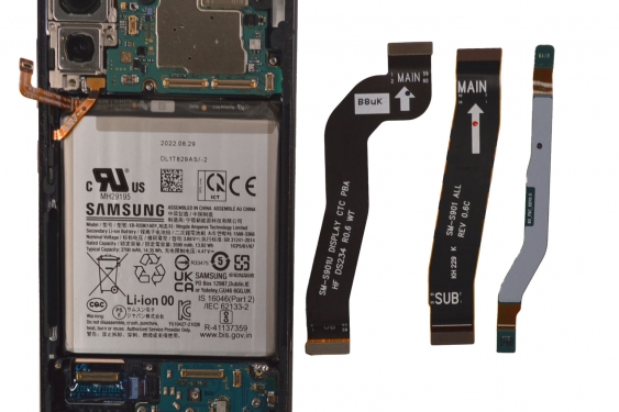

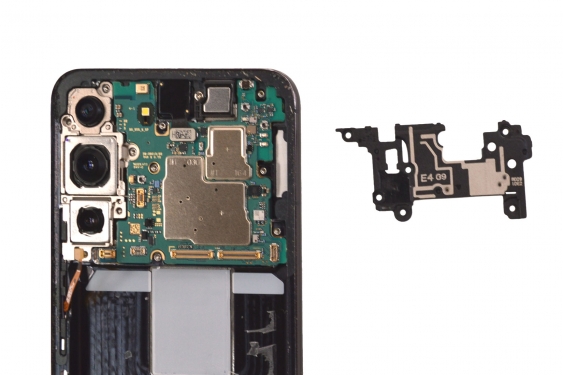

Débranchez la nappe FRC, puis celles des rallonges d'interconnexion.

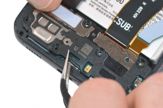

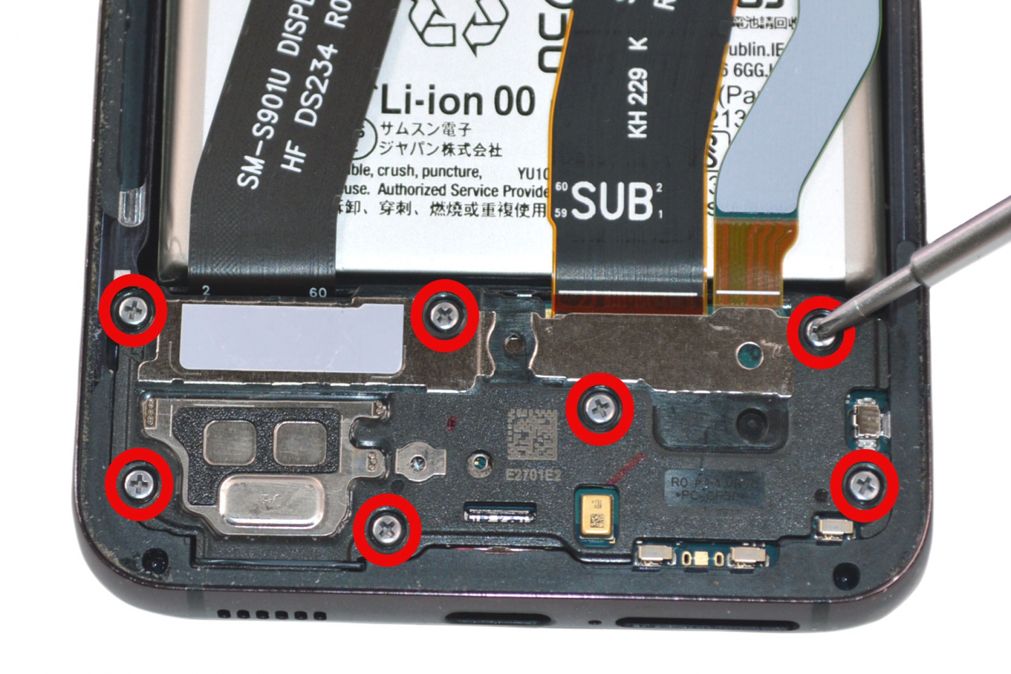

Enlevez les vis avec le tournevis cruciforme du support du haut-parleur interne.

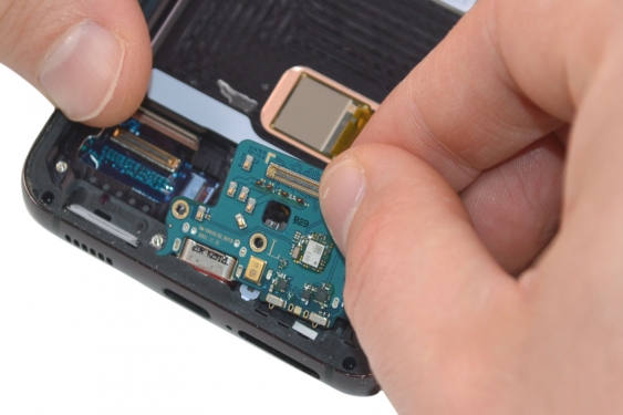

Glissez la pince sous le composant pour le déclipser du châssis et accéder au connecteur de charge se trouvant dessous.

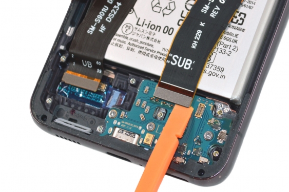

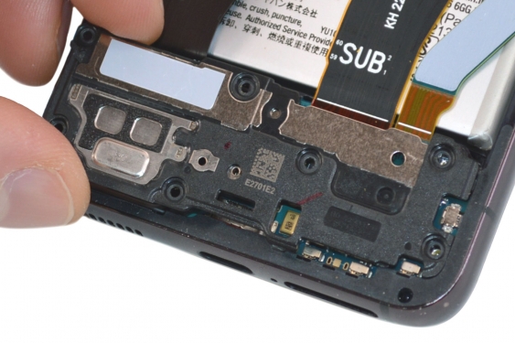

Sur le bas du téléphone, terminez de déconnecter les rallonges d'interconnexion et mettez les de coté.

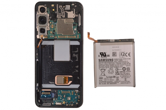

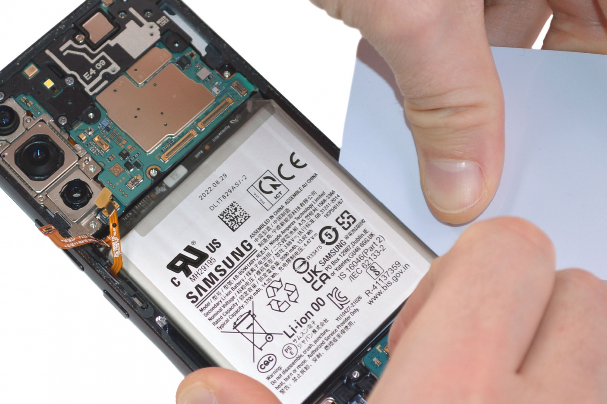

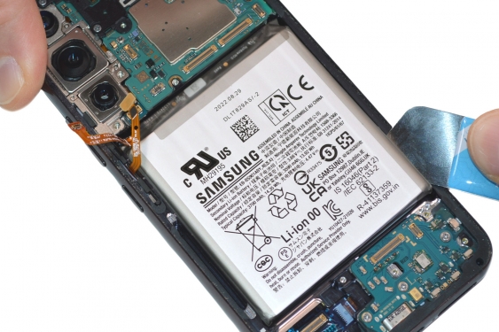

Insérez le isesamo entre la batterie et le châssis pour soulever cette dernière.

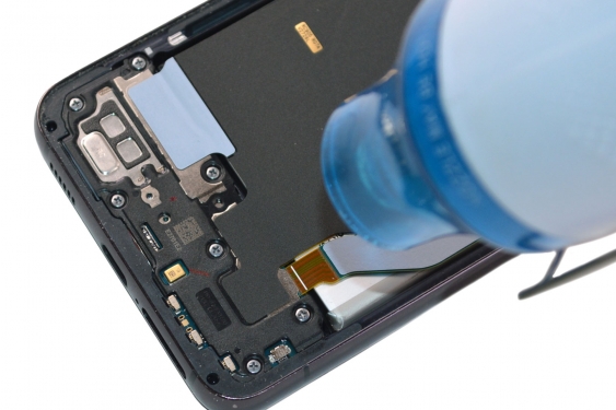

Chauffez l'arrière de la batterie pour ramollir son sticker et faciliter son retrait.

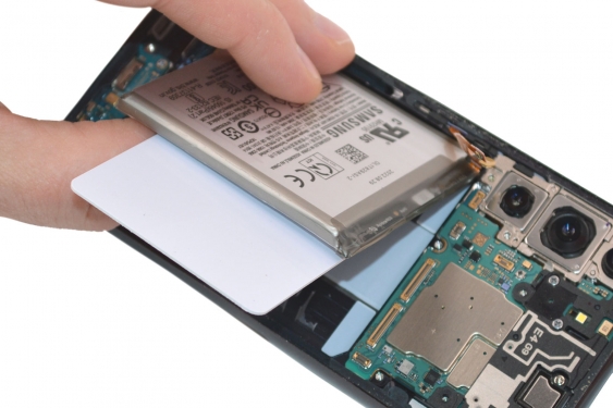

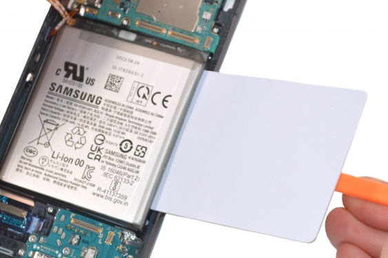

Glissez ensuite la carte en PVC sous la batterie pour continuer le décollage.
Aidez-vous du levier pour terminer le retrait de la batterie sans l'endommager.

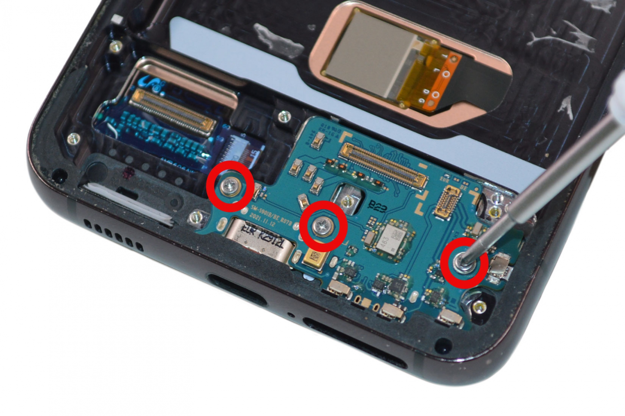

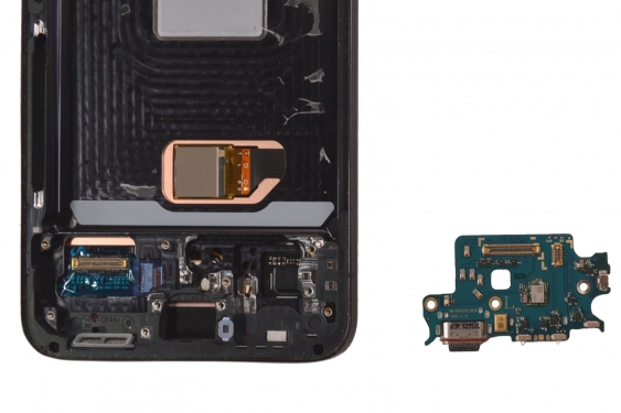

Retirez les trois vis avec le tournevis cruciforme.

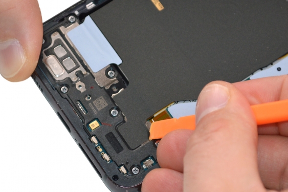

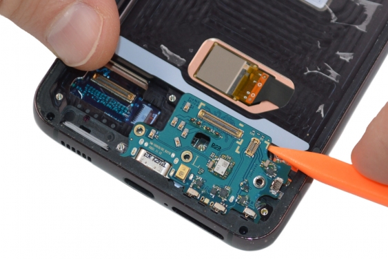

Maintenant il vous faut introduire la spatule sous le connecteur de charge pour le soulever afin de pouvoir le saisir avec les mains.

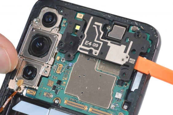

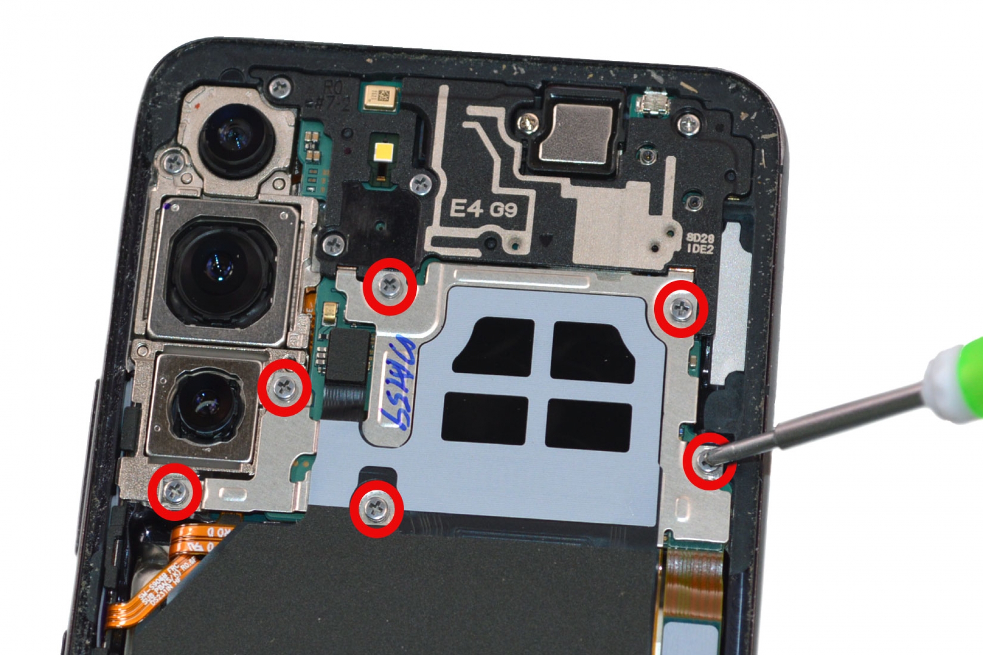

Sortez les 5 vis cruciforme.

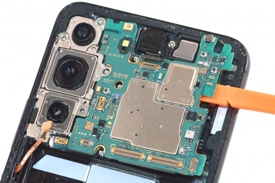

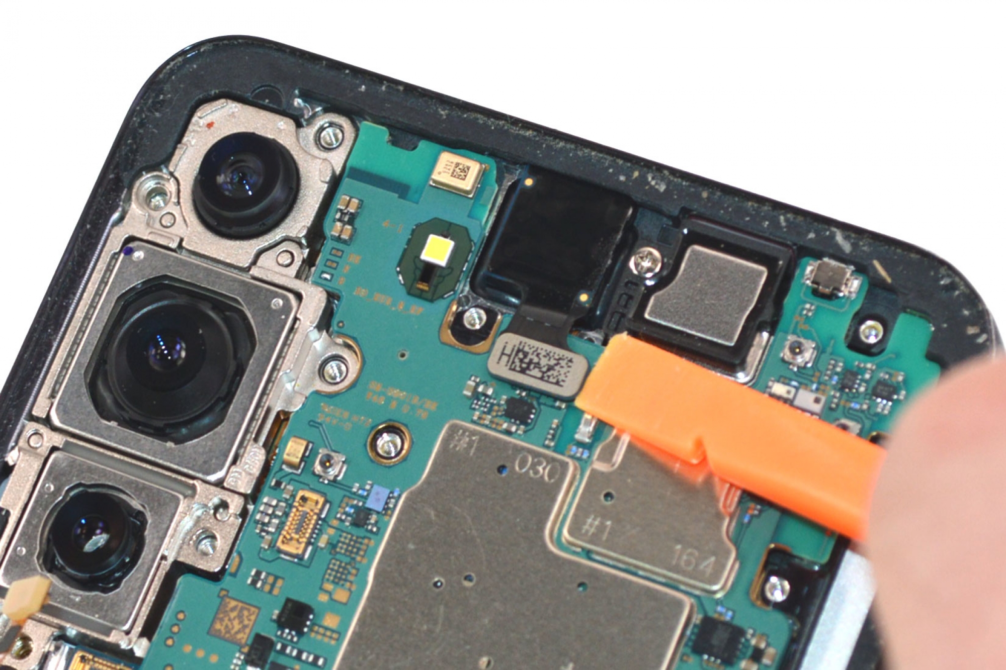

Soulevez le support en plastique avec la spatule pour ensuite pouvoir voir la caméra frontale.

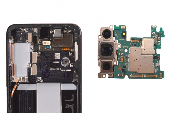

Débranchez la nappe de la caméra à selfies puis soulevez la carte mère de votre appareil.

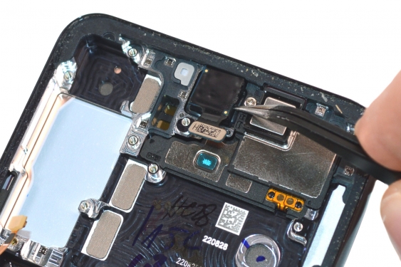

Glissez la pince près de l'objectif avant pour réussir à le dégager du châssis.

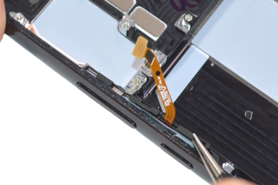

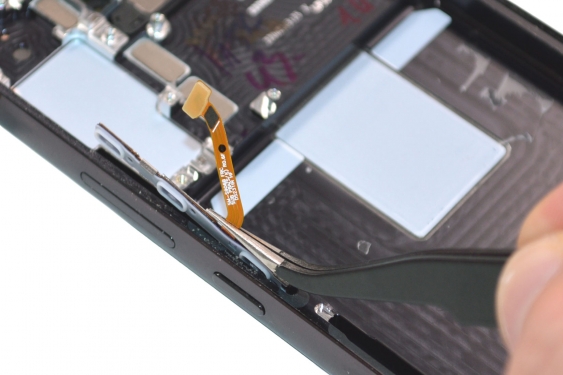

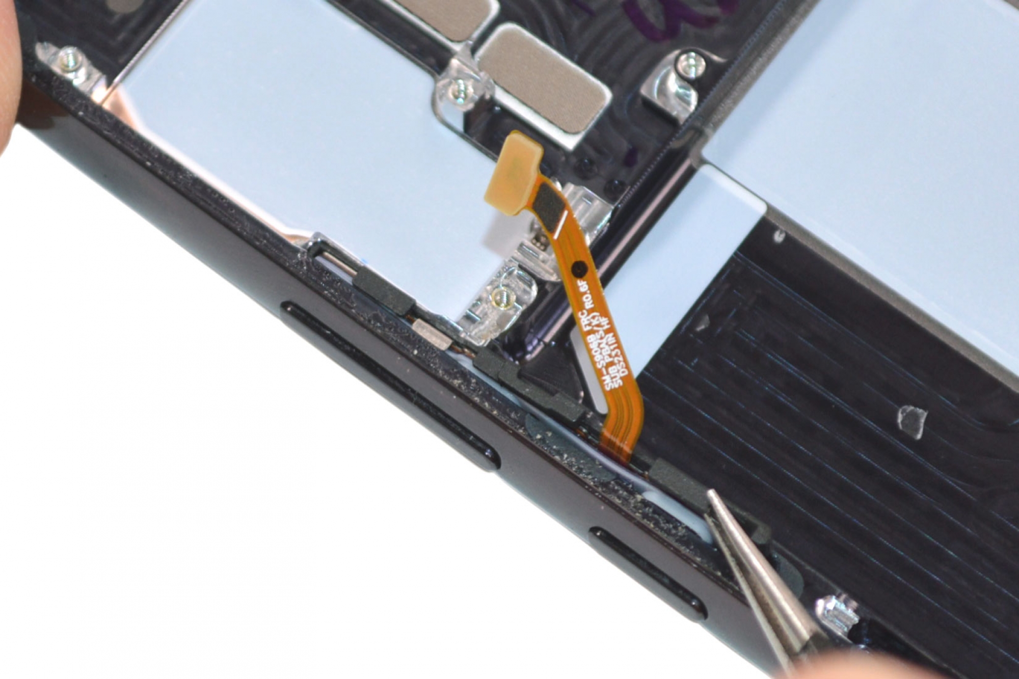

Otez le support en plastique qui bloque la nappe des boutons Power et Volume.
Par la suite, saisissez la nappe pour la sortir du téléphone.

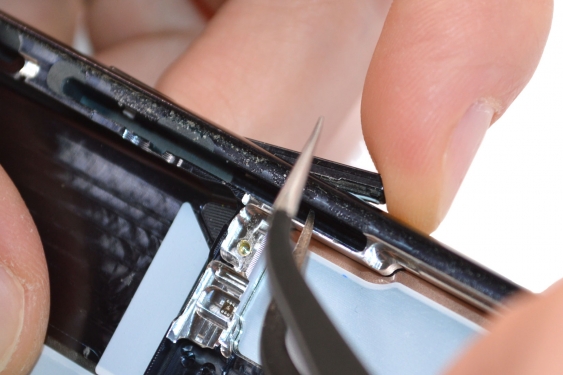

Récupérez également les boutons de votre téléphone en glissant la pince dans le dos des boutons.

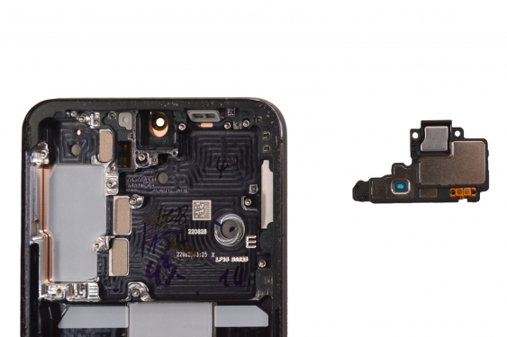

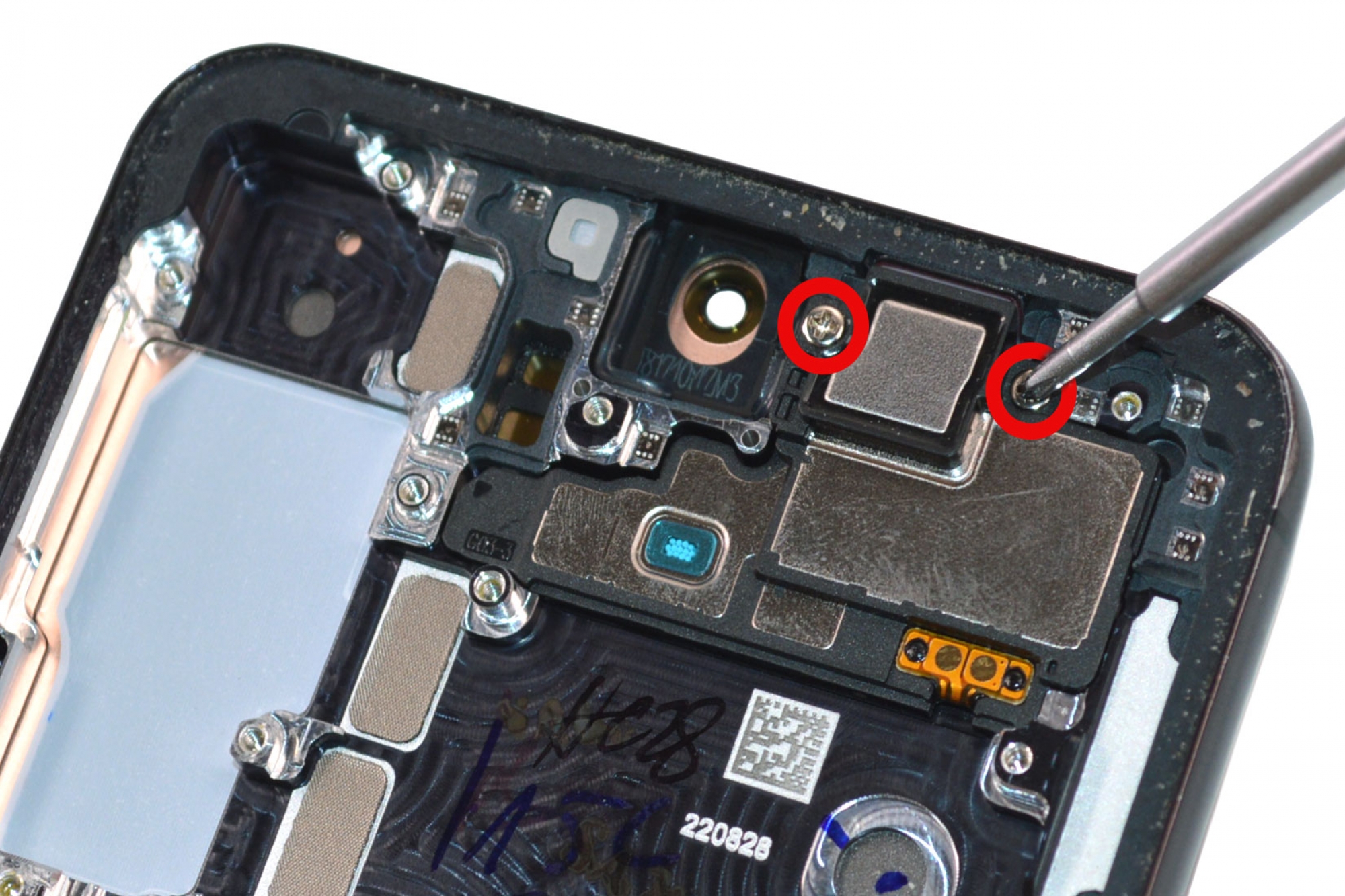

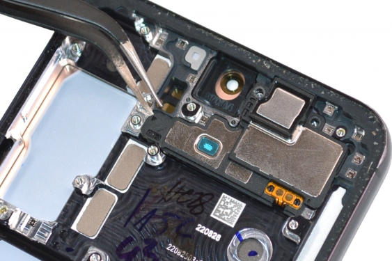

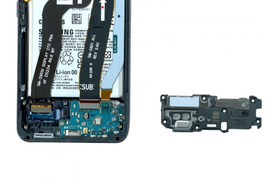

Dernière étape, enlevez les deux vis avec le cruciforme.
Utilisez la pincette pour saisir et extraire le haut-parleur interne de votre Galaxy S22.
