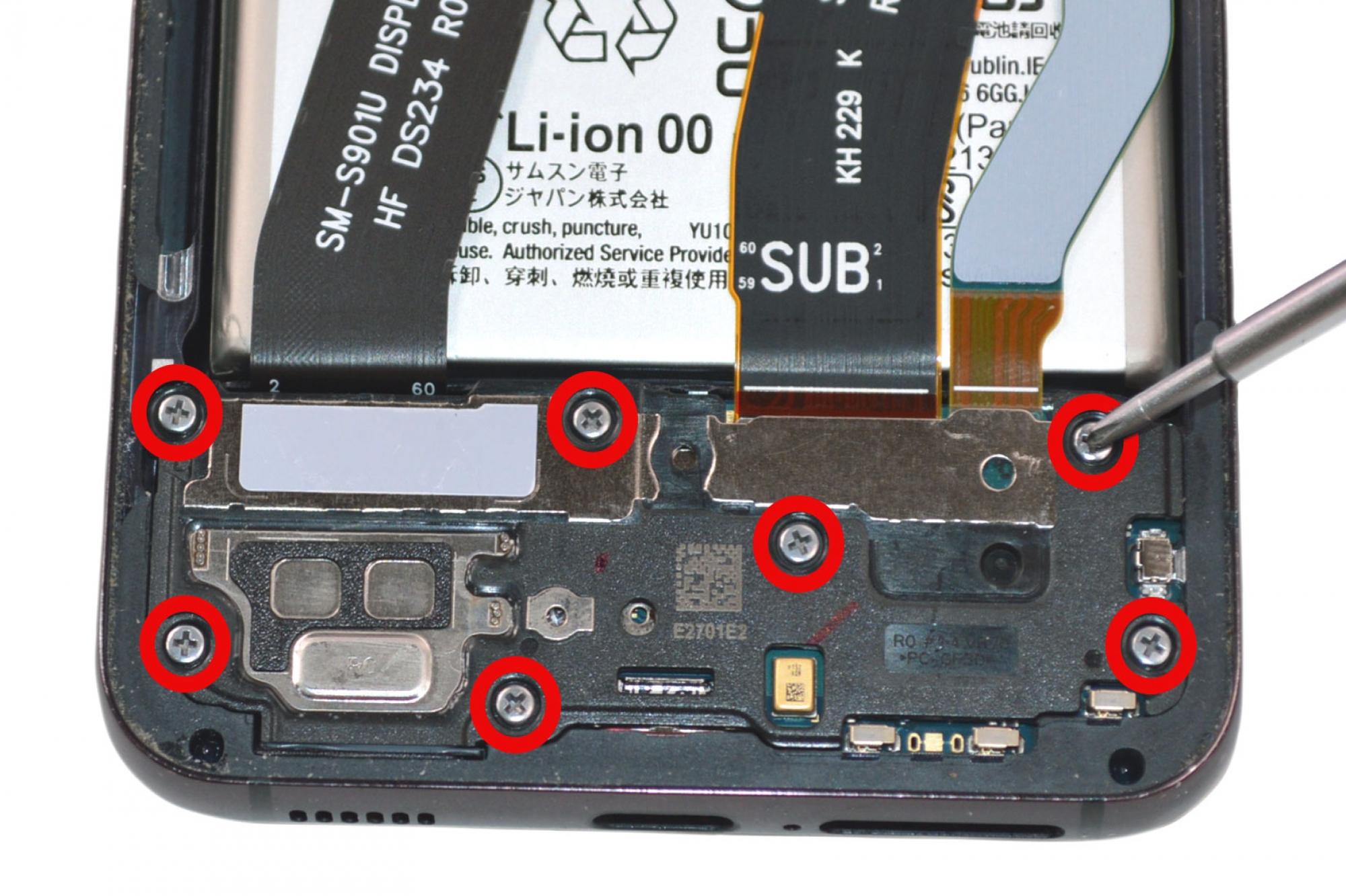

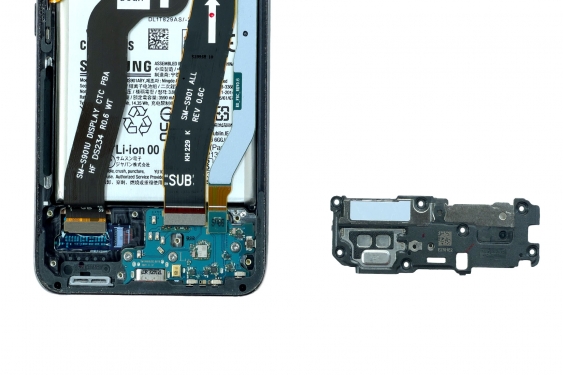

Enlevez les vis avec le tournevis cruciforme du support du haut-parleur interne.

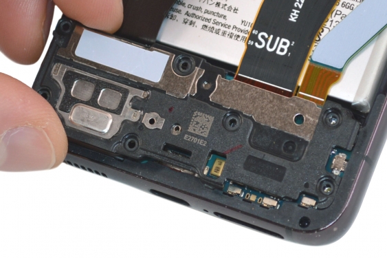

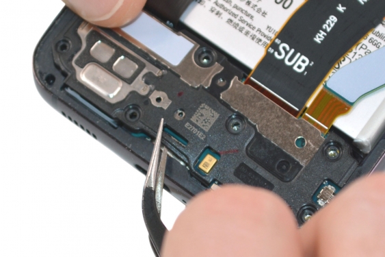

Glissez la pince sous le composant pour le déclipser du châssis et accéder au connecteur de charge se trouvant dessous.
